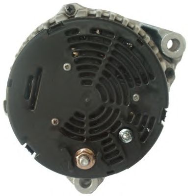

maxian paul Postat Martie 20, 2012 Partajează Postat Martie 20, 2012 Re: Alternatoare de mare capacitate Alternator Bosch 0123520012 de 150A am cumparat astazi de pe un ML (W163) dar acelasi model am inteles ca se gaseste si pe Sprinter. Link spre comentariu Distribuie pe alte site-uri Alte opțiuni partajare...
cos Postat Martie 20, 2012 Partajează Postat Martie 20, 2012 Re: Alternatoare de mare capacitate Si cum e la conexiunile electrice ( clasic sau 'inteligent' ) ? ... sa fim corecti pana la capat ! Nu cere nimeni sa fii impecabil si un fel de varf de gama , doar corect e destul ! Link spre comentariu Distribuie pe alte site-uri Alte opțiuni partajare...
maxian paul Postat Martie 20, 2012 Partajează Postat Martie 20, 2012 (editat) Re: Alternatoare de mare capacitate Legatura la cablaj se face prin doua suruburi, pentru plus(B+) surub M8 iar firul de excitatie (D+) cu surub M5. Alternatorul vechi de 55A avea mufa cu papuci mai grosi pentru B+ si normal pentru D+. Editat Martie 20, 2012 de maxian paul Link spre comentariu Distribuie pe alte site-uri Alte opțiuni partajare...
