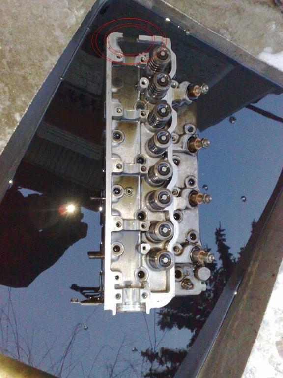

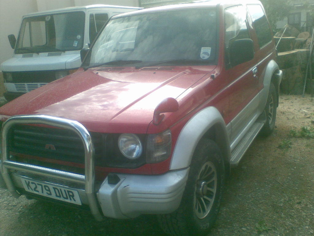

White_vyper Postat Iunie 27, 2011 Partajează Postat Iunie 27, 2011 (editat) Buna ziua, in sfarsit dupa o perioada de aprox un an de cautari si sfaturi primite de la utilizatori acestui forum am reusit sa ne hotaram (eu si fratele meu) ce masini 4x4 sa achizitionam.(Mitsubishi Pajero 2.5 si 2.8 din 93scurte) 2.8 vine zilele astea din Anglia Am avut doar utilaje 4x4 gen:vola,excavator,buldoexcavator Dar ele sunt 4x4 permanent Am lucrat pe ele in balastiera timp de 4 ani si am avut si peripeti cu ele si asa mam atasat de tractiunea 4x4. Am avut doar masini mici gen citroen c4 2008,seat altea 2009, vw polo 2004 si alte farase gen golf 2,skoda felicia. Am reusit sa urc cu c4 si altea pe Rarau pe drumul de off road mai cu scanduri mai cu chingi dar am urcat. Sambata cand a cumparat fratele meu Pajero si am iesit in ture, am ramas uimit de ce poate sa faca o masina 4x4. Va intrebati de ce englezoaice amandoua: 1-Dotari(clima fata spate,oglinzi electrice si rabatabile,sertare sub scaun stanga si multe altele) 2-Sunt mai intretinute (aspect interior si exterior) nu ca nu sar gasi si in germania asa ceva dar la un alt pret mult mai mare. 3-Voiam cu faruri rotunde,pare mai "nervos" O sa pun 2 poze facute in graba cu telefonu pt ca aparatu era la Bucuresti si sa nu va plangeti de calitatea proasta... Vreau sa multumesc utilizatorului Tatarosu pt timpul si sfaturile care mi lea dat... Masina merge impecabil pana in prezent,trebuie sa faca toate schimburile de ulei filtre gresare etc. Insa a aparut si cateva probleme minore daca pot sa zic asa: 1.Picura ulei pe la capacul culbutorilor si am inteles ca trebuie schimbata garnitura si semiluna nu stiu ce e aia. 2.la un injector se aduna motorina in spatiun ala rotund din chiuluasa unde ar trebui sa intre cheia,cred ca trebuie strans. 3.Joc la usa spate dar sa rezolvat prin mutarea bucsei cu 2mm mai in fata. 4.Sta aprins in bord becul (!) 5.Nu tin franele pe spate cand calc frana dar cand trag frana de mana tine ff bine. 6.Cand o bag in D pleaca de pe loc fara sa acelerez dar foarte incetu este normal? O seara buna si imi cer scuze daca am uitat ceva sau am gresit cu ceva pana in prezent. Editat Iunie 27, 2011 de Astral Link spre comentariu Distribuie pe alte site-uri Alte opțiuni partajare...
Sefulik Postat Iunie 27, 2011 Partajează Postat Iunie 27, 2011 Re: Mitsubishi Pajero 2.5/`93 si 2.8 - informatii si nelamuriri 1.Unde sunt cerculetele rosii vine un "capac" in forma de semiluna cu partea plata in sus. 2.La injectorul care se strange motorina banuiesc saiba de cupru. Se repara prin inlocuirea seibii. 4. Becul (!) cred ca e nivelul de lichid de frana scazut. 5.Etrierii spate nu sunt aerisiti corespunzator. Verifica mai intai nivelul lichidului de frana. 6.Schimba uleiul de la cutie urgent. Iti recomand sa verifici si sa schimbi (dupa caz) toate fluidele masinii inainte sa mai circuli cu ea. Link spre comentariu Distribuie pe alte site-uri Alte opțiuni partajare...
radubal77 Postat Iunie 27, 2011 Partajează Postat Iunie 27, 2011 Re: Mitsubishi Pajero 2.5/`93 si 2.8 - informatii si nelamuriri Salut,in primul rand va doresc sa le folositi sanatosi si cu placere,arata foarte bine.Am sa raspund din propria mea experienta la cateva din punctele tale... 4.(!) becul acesta statea aprins si la mine cand am luat masina,a trebuit doar sa complectez cu lichid de frana,iar o alta cauza ar putea fi intrerupatorul de la frana de mana sa fie blocat pe pozitia in care frana de mana e trasa... 5.Verifica placutele de frana daca ai discuri pe spate,frana de mana are tamburi separati si nu au legatura unii cu altii.. 6.E normal cand o bagi in D masina sa inainteze f incet chiar daca nu o turezi...cel putin si la a mea e la fel.. Cam asta ar fi ceea ce-ti pot spune legat de ceea ce te intereseaza din experienta mea de pana acum cu Pajero... Link spre comentariu Distribuie pe alte site-uri Alte opțiuni partajare...
White_vyper Postat Iunie 27, 2011 Autor Partajează Postat Iunie 27, 2011 Re: Mitsubishi Pajero 2.5/`93 si 2.8 - informatii si nelamuriri Multumesc pt sfaturi.(Sefulik,radubal77) Cred ca o sa schimb tot lichidul de frana ca am inteles ca nu e recomandat sa se amestece si bine inteles uleiul din cutie,motor,convertizor,grupuri,filtre si nu mai stiu pe unde mai trebuie si gresare. O sa am nevoie de ajutor sa nu pun unde nu trebuie ulei cutie in alte alea. La motor stiu sa fac schimbu dar la restu nu stiu nici pe unde se completeaza sau pe unde se da drumu.In motor planuiam sa bag un 15w40 Delvaco stiu ca puneam la utilaje e pt regim special sper sa nu fac vrio prostie.Si ulei Aral roz in convertizor foloseam la vola sper sa fie bun si aici.In rest nu stiu de care trebuie si cat trebuie. Link spre comentariu Distribuie pe alte site-uri Alte opțiuni partajare...
