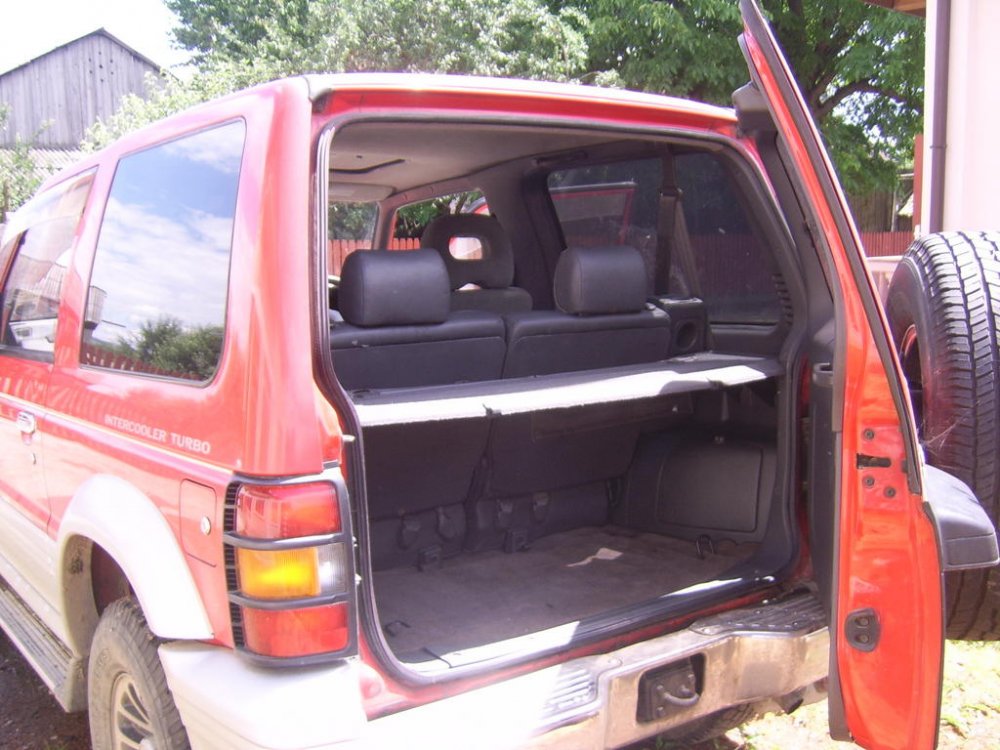

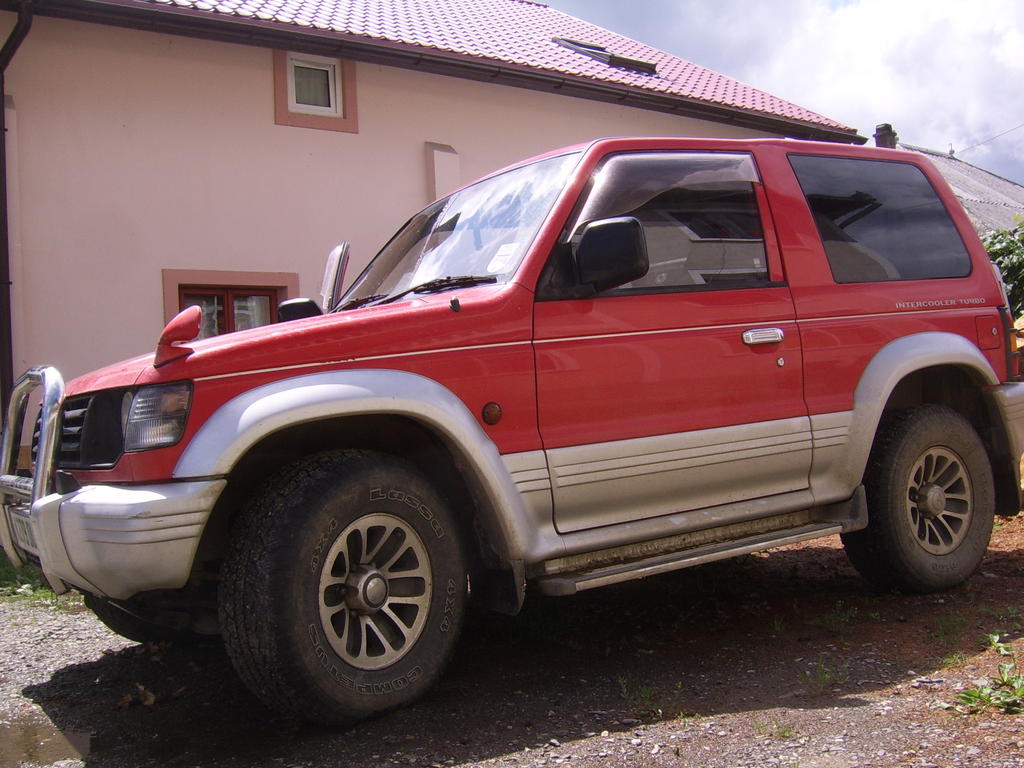

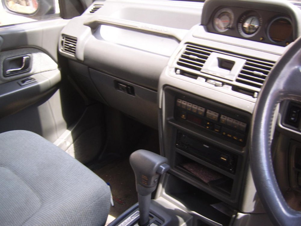

White_vyper Postat Iulie 6, 2011 Autor Partajează Postat Iulie 6, 2011 Re: Mitsubishi Pajero 2.5/`93 si 2.8 - informatii si nelamuriri Intre timp am facut si cateva poze mai bune,sper sa va placa. Link spre comentariu Distribuie pe alte site-uri Alte opțiuni partajare...
