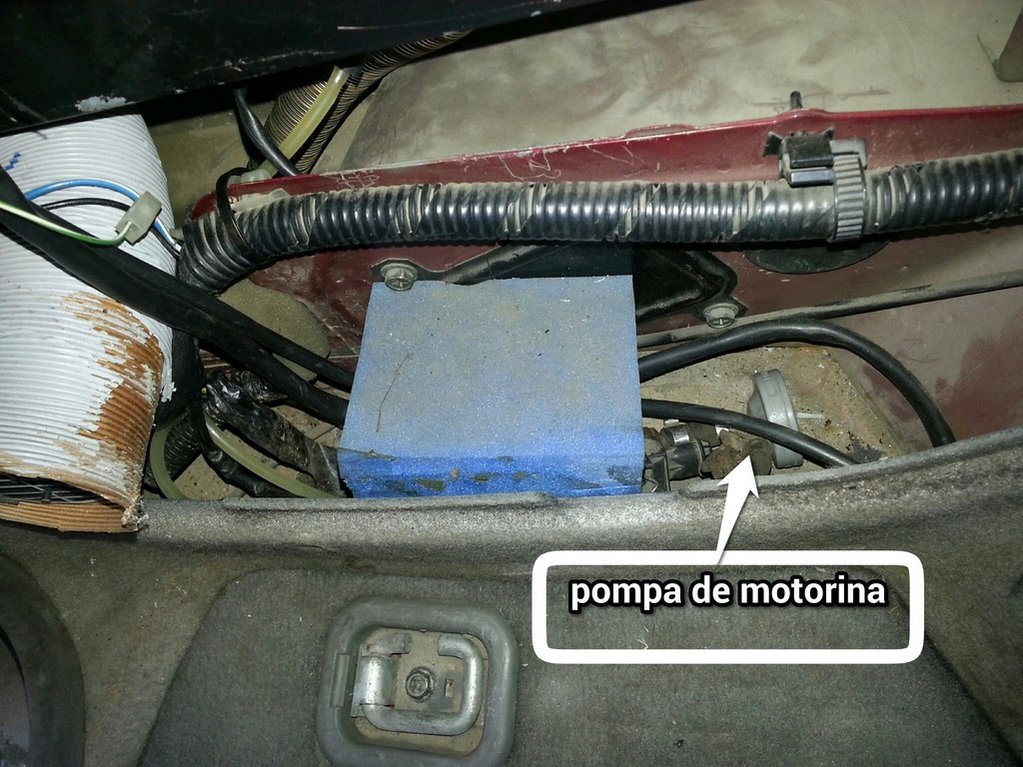

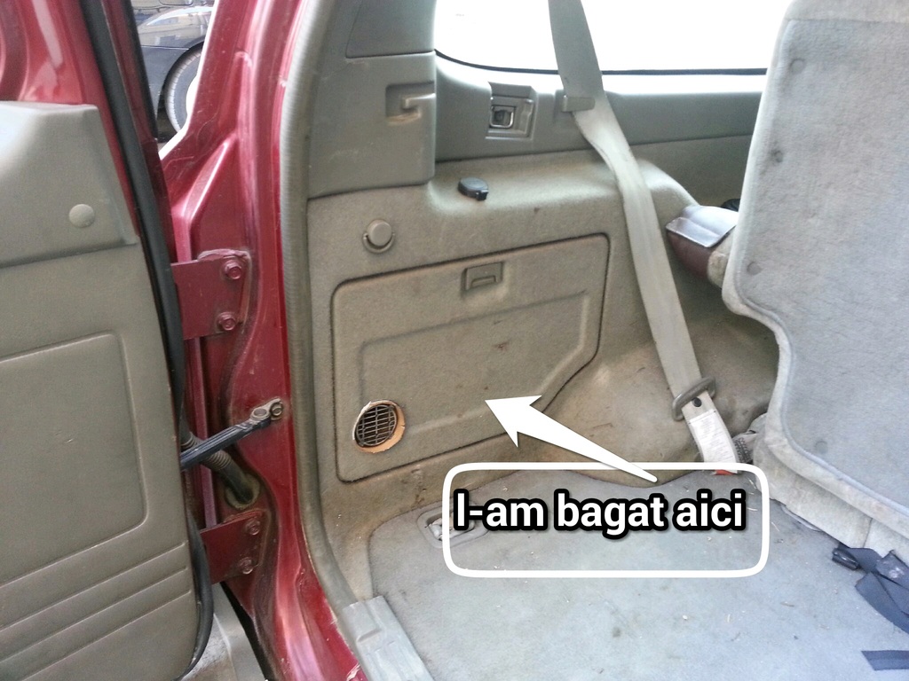

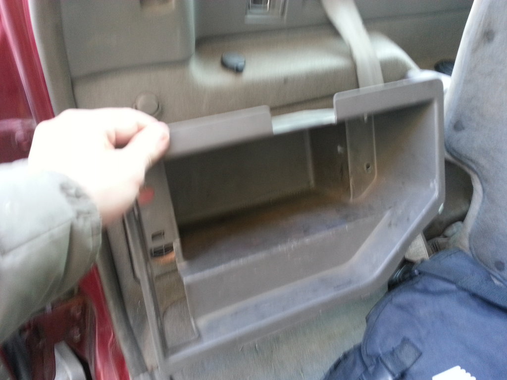

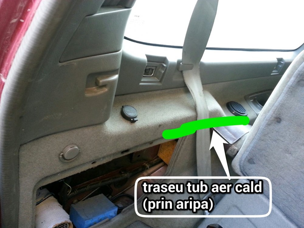

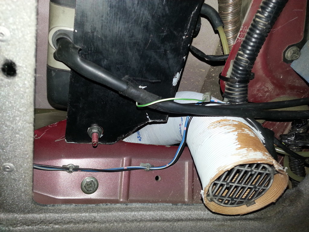

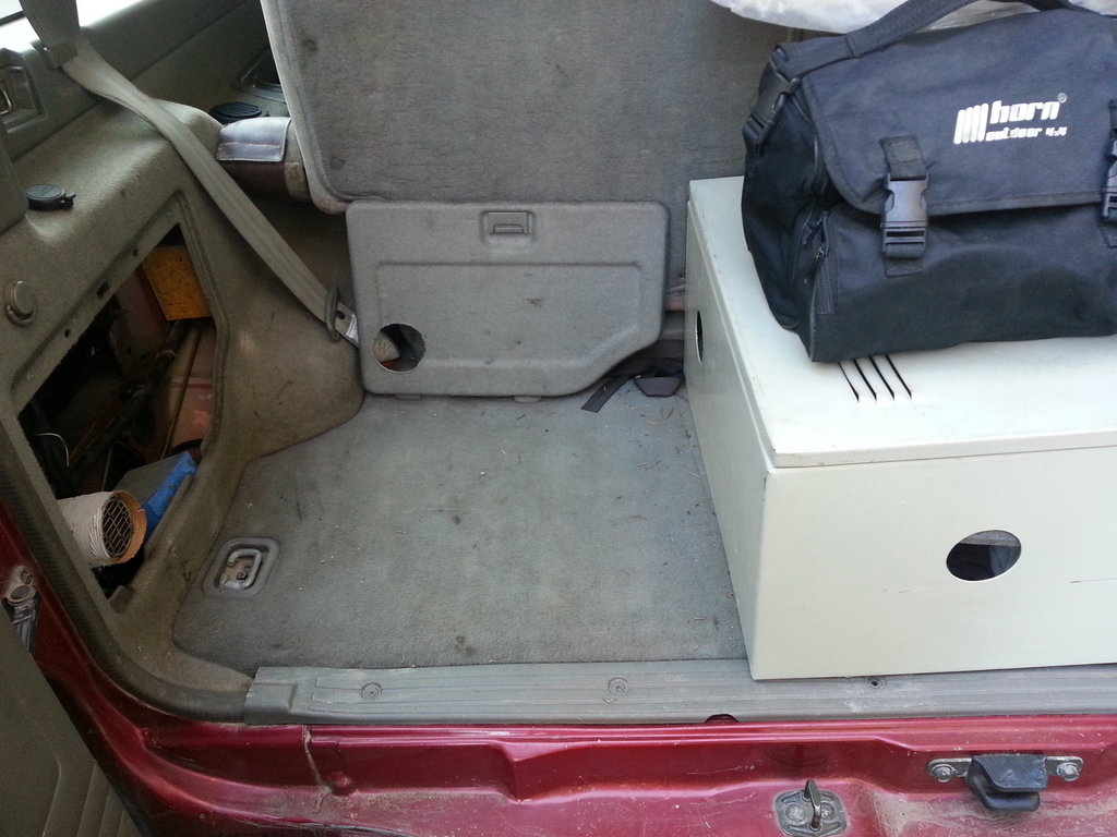

theorg13 Postat Ianuarie 13, 2013 Autor Partajează Postat Ianuarie 13, 2013 Re: Montaj Webasto AirTop 2000 ST Am montat pe masina un Webasto AIrTop 2000 ST (incalzire stationara, un fel de aeroterma pe motorina). Am vrut sa-l pun undeva unde sa nu ma incurce, si pana la urma a iesit asa: L-am pus in compartimentul din partea stanga a portbagajului, in locul cutiei din poza de mai jos: Mai jos aveti poze cu mai multe detalii: 1 Nu-i lucru mai al dracului pe lumea asta ca norocul altuia. Link spre comentariu Distribuie pe alte site-uri Alte opțiuni partajare...

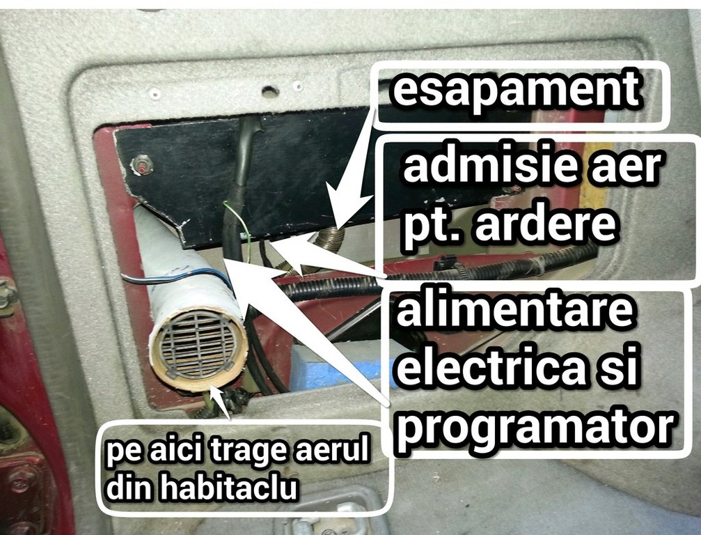

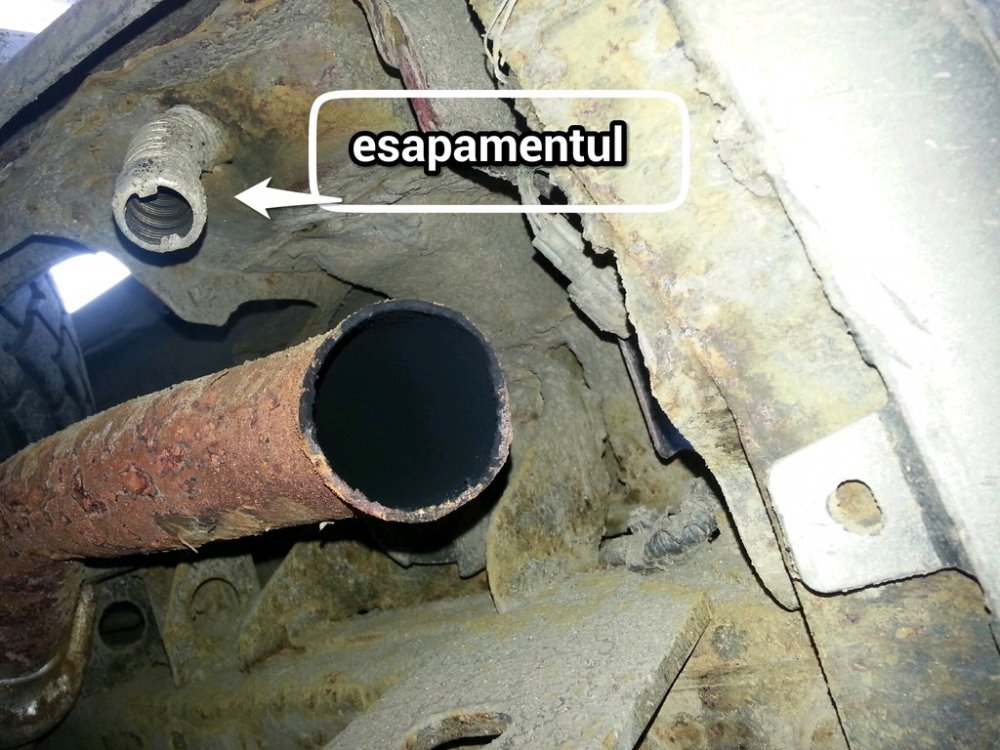

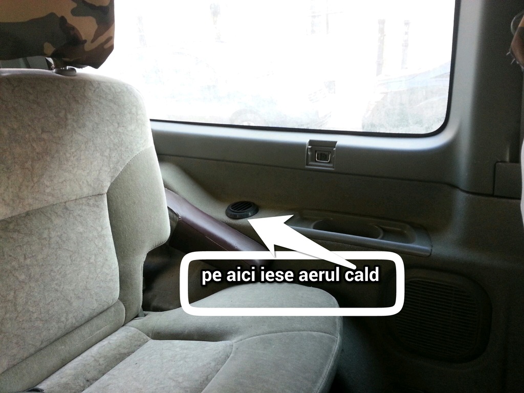

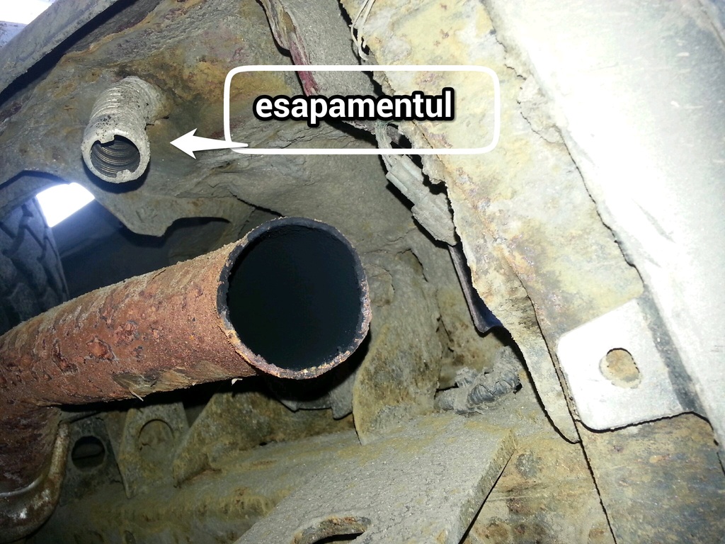

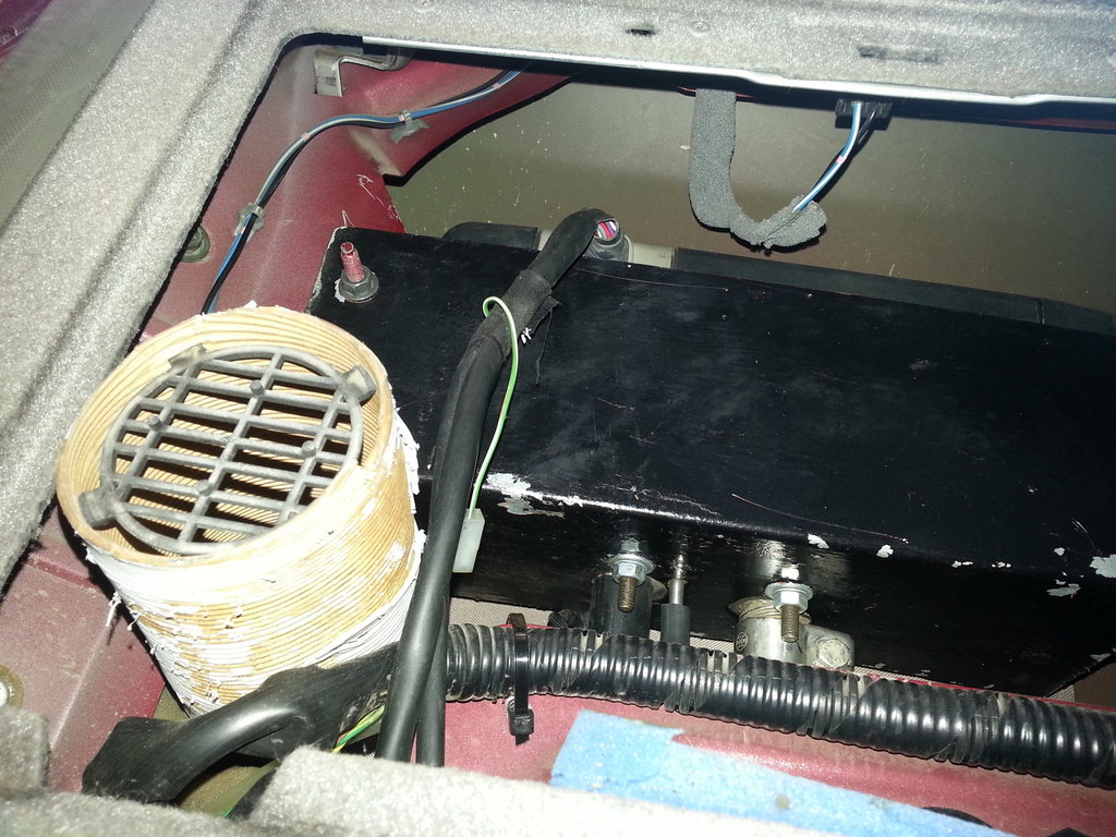

theorg13 Postat Ianuarie 13, 2013 Autor Partajează Postat Ianuarie 13, 2013 Re: Montaj Webasto AirTop 2000 ST Inca trei poze (a doua rotita 90 de grade spre dreapta): 1 Nu-i lucru mai al dracului pe lumea asta ca norocul altuia. Link spre comentariu Distribuie pe alte site-uri Alte opțiuni partajare...

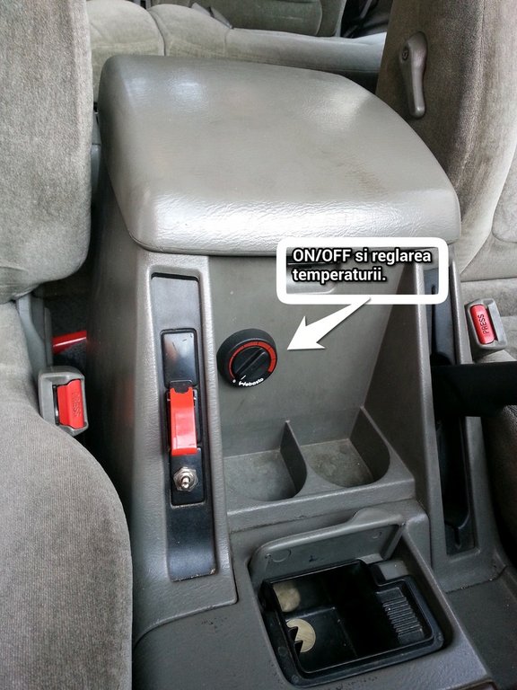

theorg13 Postat Ianuarie 13, 2013 Autor Partajează Postat Ianuarie 13, 2013 Re: Montaj Webasto AirTop 2000 ST Alimentarea cu motorina s-a facut din rezervor (am montat inca un sorb). Pompa de motorina este in acelasi compartiment cu webasto-ul (sub el). Alimenatarea electrica s-a facut de la bateria masinii. Traseul pentru curent si comanda este acelasi: merge pe conturul portbagajului, printre scaunele din spate, intra un consola dintre scaunele din fata. Acolo traseul pentru comanda se opreste (vezi poza cu potentiometrul). Acolo poate fi montat si programatorul, daca el aveti. Eu nu l-am avut, asa ca am pus doar "chestia" de unde il pornesc si il opresc si de unde reglez temperatura. Senzorul de temperatura este in spate, la webasto. Cand cand aerul din masina atinge temperatura de X grade, webasto se opreste, iar cand scade sub x grade, porneste din nou. Cablul de alimentare cu curent electric merge mai departe. prin dreapta consolei, pana sub torpedo, si pe acolo iese in compartimentul motor, unde se leaga la baterie si unde a fost pusa si siguranta. Nu-i lucru mai al dracului pe lumea asta ca norocul altuia. Link spre comentariu Distribuie pe alte site-uri Alte opțiuni partajare...
theorg13 Postat Ianuarie 13, 2013 Autor Partajează Postat Ianuarie 13, 2013 Re: Montaj Webasto AirTop 2000 ST Totul e foarte inghesuit acolo in spate. Tubul prin care isi trage aerul din habitaclu nici nu am reusit sa-l prindem cu un colier pe webasto, dar e ok si asa, pentru ca in aripa nu e la fel de frig ca si afara. Suportul pe care l-am montat e o tabla (nu subtire, dar nici groasa), grunduita si vopsita, indoita la 90 de grade, decupata dupa forma care a trebuit si prinsa in aceleasi suruburi in care a fost prinsa cutia care era initial acolo. Din masina nu am taiat nimic, am facut doar o gaura prin care am scos esapamentul. Cam asta este. Nu-i lucru mai al dracului pe lumea asta ca norocul altuia. Link spre comentariu Distribuie pe alte site-uri Alte opțiuni partajare...

wolfman Postat Ianuarie 13, 2013 Partajează Postat Ianuarie 13, 2013 (editat) Re: Montaj Webasto AirTop 2000 ST Faina lucrare, ai idee unde gasesc o pompa de motorina am unul la fel caruia nu reusesc sa-i gasesc pompa. multam Ti-am trimis PM cu un nr de telefon de unde poti cumpara o pompa Webasto la pret decent (eu am cautat cateva zile pana am gasit una normala, restul probabil erau placate cu aur :uameni). @theorg13 - vad in penultima poza ca furtunul de alimentare trece foarte aproape de evacuare (sau mi se pare din cauza unghiului din care este facuta poza). Grija mare ca aia se incinde in draci. Daca sunt in jur de 0 grade in masina, fara sa pornesti motorul, in cat timp se ajunge la o temperatura confortabila (18-20 grade)? Te intreb deoarece am deja un Webasto care incalzeste antigelul, dar cum aeroterma masinii nu face fata la temperaturi foarte scazute, oscilez intre o aeroterma suplimentara si un Webasto AirTop. Editat Ianuarie 15, 2013 de wolfman "Majoritatea oamenilor se tem atat de mult sa piarda ceva incat toata viata au grija sa nu aiba ce sa piarda." Link spre comentariu Distribuie pe alte site-uri Alte opțiuni partajare...
theorg13 Postat Ianuarie 15, 2013 Autor Partajează Postat Ianuarie 15, 2013 Re: Montaj Webasto AirTop 2000 ST vad in penultima poza ca furtunul de alimentare trece foarte aproape de evacuare (sau mise pare din cauza unghiului din care este facuta poza). @wolfman: Ti se pare din cauza unghiului din care e facuta poza. Fara sa pornesc motorul, se se ajunge de la -3-4 grade la o temperatura confortabila (18-20), in aprox. 5-6 minute (estimare "ochiometrica" si a temperaturii, si a timpului). Cand sunt de exemplu -5 grade celsius afara si pornesc si webasto-ul si motorul in acelasi timp, in masina e foarte cald, de la incalzirea stationara, cand termperatura lichidului de racire ajunge cam la un sfert din cadran (nu stiu cat e in grade), in masina e foarte cald deja, de la incalzirea stationara. La mine, aeroterma masinii face fata fara probleme si la la temperaturi foarte scazute (-15 grade celsius de exemplu). @nomad: de dormit poate o sa dorm in masina, dar foarte rar, si asta eventual vara. Am montat incalzirea stationara pentru ca stand mult afara, in frig (iarna), pe santier, intru sa ma incalzesc in masina. SI cum nu era o solutie sa las motorul pornit ore in sir, sau sa-l tot pornesc/opresc, sa astept sa se incalzeasca etc, am optat pentru incalzirea stationara, care poate functiona ore in sir, mentinandu-mi o temperatura constanta in masina, cu un consum minim si de curent, si de motorina (am inteles ca webasto air-top consuma 200-300 ml/ora, la o functionare continua, si cum nu merge in continuu, pentru ca se opreste cand temperatura ajunge la cat ai setat-o, e foarte ok). Nu-i lucru mai al dracului pe lumea asta ca norocul altuia. Link spre comentariu Distribuie pe alte site-uri Alte opțiuni partajare...
