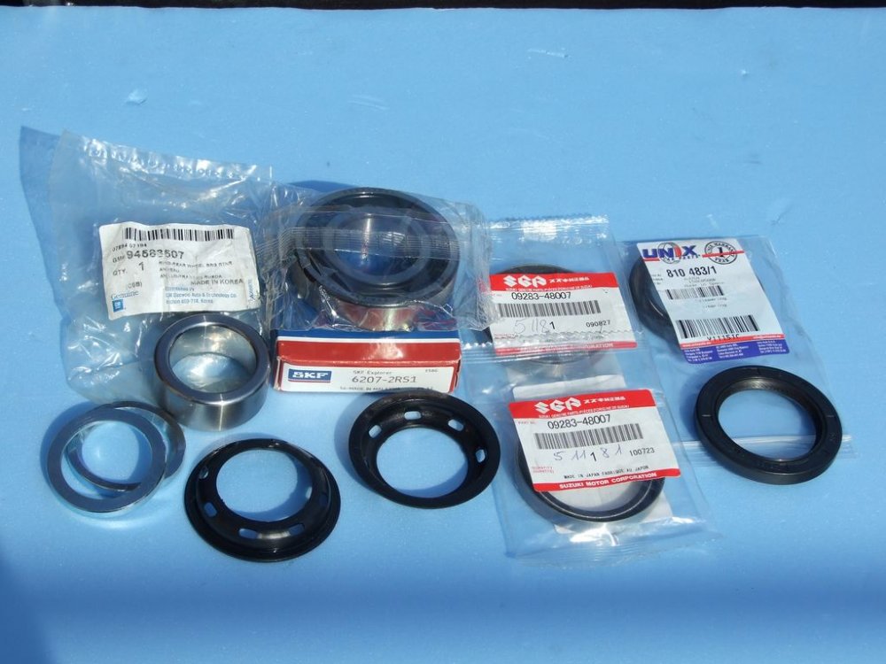

micuTZU Postat Septembrie 5, 2011 Partajează Postat Septembrie 5, 2011 Re: schimb rulmenti spate Samurai Mulțumesc pentru sfaturi. Deci, pot rămâne la rulmentul skf 6207 cu distanțier. Mai trebuie să găsesc bearing retainer / bucsa de suzuki. Dacă nu, de damas. Bufnițele nu sunt ceea ce par a fi! Duster Laureate 1,5 dCi 110 cp 4x4 Link spre comentariu Distribuie pe alte site-uri Alte opțiuni partajare...
minitehnicusro Postat Septembrie 5, 2011 Partajează Postat Septembrie 5, 2011 Re: schimb rulmenti spate Samurai Inel Fixare Rulment Punte Spate (bearing retainer) cod suzuki: 43485-73000 cod daewoo: 94583507 suzuki comnazi la unix, vine cam in 7-10 zile daewoo are la ivanycom oradea, vine prin curier a doua zi eu am folosit daewoo pentru ca sunt mai ieftine si aveam confirmarea ca sunt bune. [ATTACH=CONFIG]115004[/ATTACH] 3x Suzuki Jimny 1x Suzuki Samurai Dacia DoubleCab 4x4 Link spre comentariu Distribuie pe alte site-uri Alte opțiuni partajare...

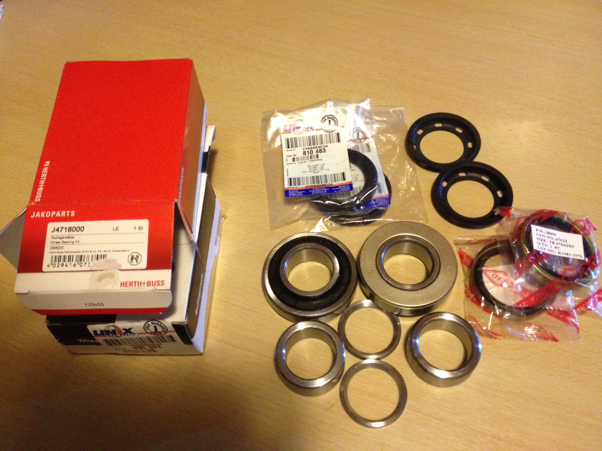

mincu_marian Postat Decembrie 17, 2014 Partajează Postat Decembrie 17, 2014 Re: schimb rulmenti spate Samurai Intreba cineva de kitul de la UNIX... L-am luat si eu, o sa incerc sa-l montez zilele astea, nu stiu daca se potriveste la mine. Daca intampin probleme anunt :wink: Link spre comentariu Distribuie pe alte site-uri Alte opțiuni partajare...
mincu_marian Postat Decembrie 18, 2014 Partajează Postat Decembrie 18, 2014 (editat) Re: schimb rulmenti spate Samurai Am facut operatiunea... Totul a decurs normal, nu am folosit distantierele inguste pentru ca rulmentii aveau interiorul prelungit. Rulmentii din kit seamana foarte tare cu ce a fost montat inainte. Bucsa minune nu a intrat din prima in nici o parte desi am incalzit-o foarte bine dar nu rosu incandescent, am batut-o bine cu o teava, vad ca n-a sarit nici o roata.semeringurile negre in punga unix se folosesc la o etansare suplimentara si din cate am inteles trebuiesc ceva modificari cu o tabla ambutisata, nu fac parte din kitul de schimb. Multumesc Minitechnicus pt. Informatiile gasite pe acest forum si celor ce posteaza lucruri utile! Editat Decembrie 18, 2014 de mincu_marian :wink: Link spre comentariu Distribuie pe alte site-uri Alte opțiuni partajare...
