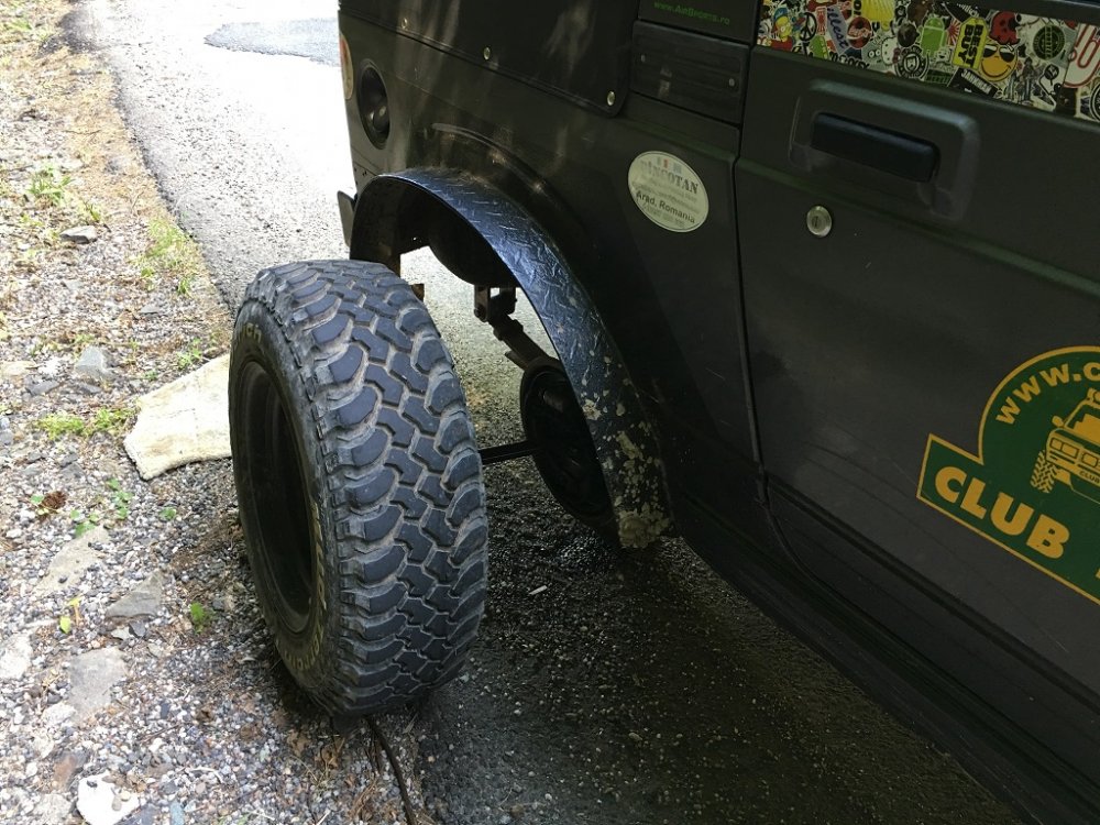

Onyx Postat Septembrie 17, 2017 Partajează Postat Septembrie 17, 2017 (editat) Re: schimb rulmenti spate Samurai Am facut bucati puntea spate ,rulmenti sparti staga dreapta :grin: , Ne-am chinuit putin la garaj cu incalzitu si montatul bucsilor dar a iesit o lucrare buna. Singura problema ca pe stanga nu a intrat 100% rulmentul in locas ...... au ramas vreo 1-1,5 mm inafara Bun ! Zis si facut :) dupa cum se vede a trecut 1 an si cv decand am facut puntea spate aproximativ 2000 km parcursi si sa desprins bucsa cu probleme ...... Noroc ca nu am avut viteza si nu sa distrus nimic. Concluzie !! Daca nu a intrat perfect bucsa pe rulment trebe data jos si pus alta!!!! Nu batut pe ea in nici un fel . Editat Septembrie 17, 2017 de Onyx Suzuki Samurai SJ413 JX Suzuki Jimny Automatic Link spre comentariu Distribuie pe alte site-uri Alte opțiuni partajare...
