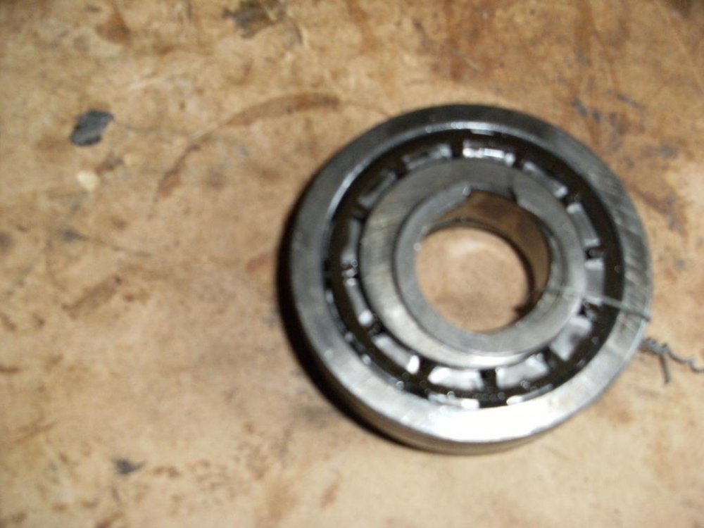

maxian paul Postat Iulie 15, 2011 Partajează Postat Iulie 15, 2011 Buna seara , de curind am montat pe G-ul meu o cutie 711.110 echivalenta de G-eu este 711.116 sint super multumit de cum se misca masina acum mai ales la deal dar are un zgomot(huruit) cind eliberezi ambreiajul. Am schimbat discul, rulmentul de centrare priza(cel din arborele cotit),rulmentul de presiune, rulmentii de la trenu fix si uleiul dar zgomotul sa diminuat foarte putin. Cind uleiul este rece nu se aude dar dupa citeva minute de mers apare. Banuiesc ca ar fi de vina rulmentul arborelui de intrare (prizei). S-a lovit cineva vreodata de problema asta sau se pricepe careva la modelul asta de cutie? M-ar ajuta foarte mult sa aflu daca banuiala mea este corecta sau daca imi poate spune ce altceva ar putea fi. Ar fi bine sa schimb toti rulmentii dar sint foarte scumpi si de aceea as vrea sa schimb doar ce produce huruitul asta. Rulmentul banuit de mine este cu role cilindrice (FAG 542853 A). Pun si citeva poze cu cutia. 1 Link spre comentariu Distribuie pe alte site-uri Alte opțiuni partajare...
Heavy D. Postat Iulie 15, 2011 Partajează Postat Iulie 15, 2011 Re: Zgomot sicitor cutie 711.110 Buna seara ! Din descriere, sunt sanse foarte mici sa fie alt rulment decat cel banuit de tine. Acum, pana nu desfaci acolo, nu vei stii care este starea rulmentului ticalos si a celorlalti. Dar nici sa masori cotele rulmentului nu poti, banuiesc. Pentru ca daca ai putea, sunt sanse sa gasesti piesa la producatorii de rulmenti, fara s-o iei direct de la dealerul Mercedes. Sau si asa sunt scumpi rulmentii ? Si daca nu gasesti rulmenti chiar in cota ta, se pot prelucra minimal, daca e cazul, prin rectificare. Si apoi demagnetizati, binenteles. Stima, Dragos 1 Link spre comentariu Distribuie pe alte site-uri Alte opțiuni partajare...
maxian paul Postat Iulie 16, 2011 Autor Partajează Postat Iulie 16, 2011 Re: Zgomot sicitor cutie 711.110 Multumesc pt.raspuns Heavy D. Cotele rulmentului si seria lui le-am obtinut cind am desfacut si spalat cutia dar nu am reusit decit la reprezentanta sa il gasesc cu 100 Eur. Toti furnizori de rulmenti au zis ca nu pot aduce tipul asta de rulment si nici pe ceilalti 3 care au ramas neschimbati. Asa am patit cu un rulment de fulie compresor aer conditionat importatorul sustinea ca nu au voie sa comercializeze rulmentul respectiv . O sa il comand poate se rezolva doar prin schimbarea lui. Sper ca nu va fi nevoie sa ii schimb si pe ceilalti, costul lor fiind de 300 Eur iar uzura nu aveau cel putin nu vizual. [ATTACH=CONFIG]111449[/ATTACH] Asta este rulmentul e mai ciudat are si un inel detasabil,canal pt. siguranta . Link spre comentariu Distribuie pe alte site-uri Alte opțiuni partajare...
maxian paul Postat Iulie 16, 2011 Autor Partajează Postat Iulie 16, 2011 Re: Zgomot sicitor cutie 711.110 Cum as putea aduga o litera in titlu? Link spre comentariu Distribuie pe alte site-uri Alte opțiuni partajare...
Heavy D. Postat Iulie 16, 2011 Partajează Postat Iulie 16, 2011 Re: Zgomot sacaitor cutie 711.110 Buna ziua ! Se pare ca ai reusit treaba cu litera... Nu exista sa nu aiba voie sa vanda un anumit rulment. Sa nu vrea, asta e altceva. Dar daca nu vrea el, vor altii, SKF, Timken, Koyo & Co. abia asteapta. Vezi aici: http://www.skf.com/portal/skf/home/products?lang=en&newlink=first http://www.timken.com/en-us/products/Pages/TimkenProductsCatalog.aspx http://www.koyo.co.uk/koyo_bearings_online_catalogue.html Intr-adevar, nu este interes in a se vinde un singur rulment, se castiga prea putin din asta. In plus, uneori, marcile producatoare de autovehicule apeleaza la furnizorii de rulmenti pentru a crea o piesa cu specificatii aparte, care nu se regaseste in catalogul standard al producatorului de rulmenti, acesta fiind obligat prin contract sa furnizeze exclusiv aluia de produce masini. Succes in continuare, poate gasesti la pret civilizat ce ai nevoie. Ca idee, SKF exista in Cluj, am fost pe la ei de cateva ori. Iar Koyo avea fabrica la Alexandria, deci ar trebui sa si vanda. Stima, Dragos Link spre comentariu Distribuie pe alte site-uri Alte opțiuni partajare...
maxian paul Postat Iulie 16, 2011 Autor Partajează Postat Iulie 16, 2011 (editat) Re: Zgomot sacaitor cutie 711.110 Buna seara, abia astept ziua de luni sa sun la skf,koio,timken,Fag , am gasit la adresele date de tine ce ma interesa. Dar are cu totul alt cod si probabil cind ceream Fag 542853A nu vedeau echivalenta cu NUP306ECNJ sau nu se oboseau sa cerceteze. Asa arata nemernicul. Multumesc mult Editat Iulie 16, 2011 de Astral Link spre comentariu Distribuie pe alte site-uri Alte opțiuni partajare...
Heavy D. Postat Iulie 16, 2011 Partajează Postat Iulie 16, 2011 Re: Zgomot sacaitor cutie 711.110 Buna seara ! Ma bucur ca ai gasit ceea ce cautai. Sa speram ca vor avea piesa sau ca o vor putea furniza in timp util si ca va fi la un pret civilizat. Stima, Dragos Link spre comentariu Distribuie pe alte site-uri Alte opțiuni partajare...
maxian paul Postat Octombrie 31, 2011 Autor Partajează Postat Octombrie 31, 2011 (editat) Re: Zgomot sacaitor cutie 711.110 Azi am montat noul rulment de la arborele de intrare si din pacate zgomotul nu a disparut. Nu mai am nici o idee de unde poate fi, poate uleiul subtire si pinioanele zornaie. Inauntru am gasit uleiul curat fara pic de urme de span asa ca pina la un diagnostic sigur sau pina crapa de tot nu mai umblu la ea. Chiar nu s-a mai lovit nimeni de problema asta? Poate ma lamureste cineva, sa stau linistit . Editat Octombrie 31, 2011 de maxian paul Link spre comentariu Distribuie pe alte site-uri Alte opțiuni partajare...

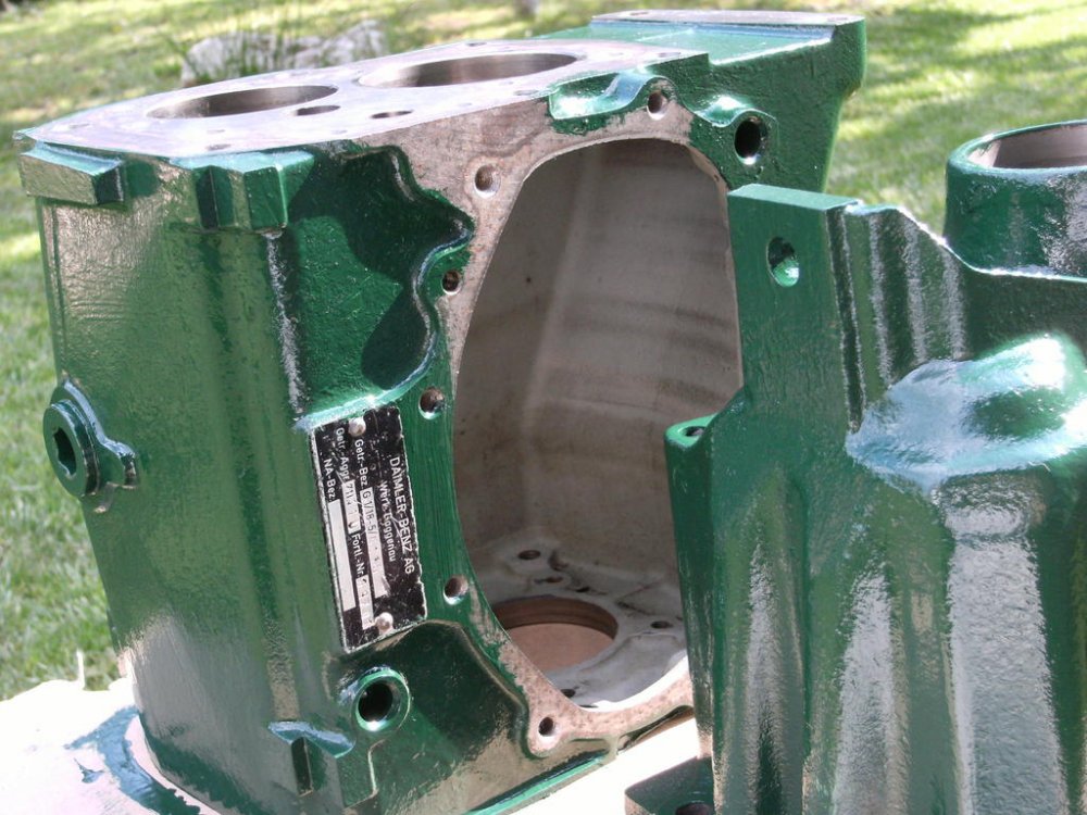

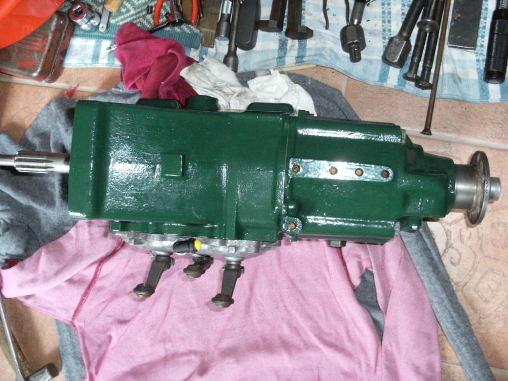

maxian paul Postat Noiembrie 1, 2011 Autor Partajează Postat Noiembrie 1, 2011 (editat) Re: Zgomot sacaitor cutie 711.110 Buna ziua, in cele trei imagini este ansamblu de pinioare si carcasa cutiei modelul meu, dar nu am gasit arcurile distantier despre care am discutat noi. Oricum inainte de a mai cumpara ceva vin pina la Dv. cu cealalta cutie care are acelasi zgomot si o putem studia. Reglajul din distantierele 14 si 17 din poza cu carcasa l-am facut conform manualului de reparatie. Iar rulmenti schimbati sint 17 si 71 din prima poza si 194 respectiv 206 din a doua. Uleiul recomandat de mercedes si pus de mine are norma MB 236.2 si codul A0009892603 sau Mobil ATF 200, Castrol TQ ... Editat Noiembrie 1, 2011 de maxian paul Link spre comentariu Distribuie pe alte site-uri Alte opțiuni partajare...
maxian paul Postat Noiembrie 1, 2011 Autor Partajează Postat Noiembrie 1, 2011 (editat) Re: Zgomot sacaitor cutie 711.110 Intradevar la prima cutie cea de w124 model 717.412 am gasit arcul la care va refereati. Dar modelul care il am acum nu are arc. Cred ca in poza a doua nr.23 este arcul nu? Editat Noiembrie 1, 2011 de Astral Link spre comentariu Distribuie pe alte site-uri Alte opțiuni partajare...

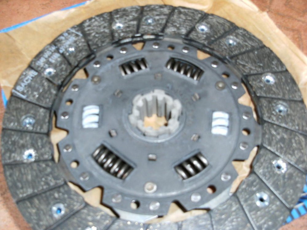

maxian paul Postat Noiembrie 1, 2011 Autor Partajează Postat Noiembrie 1, 2011 (editat) Re: Zgomot sacaitor cutie 711.110 predamper clutch.pdf Dupa o zi intreaga de cautari cred ca am gasit raspunsul. Imi trebuie disc de ambreiaj special (predumper clutch) impreuna cu placa de presiune. Placa de presiune A0042501904 si discul de ambreiaj A0092507703 sau echivalent de la Sachs , Valeo ,Luk. G-urile W461 cu modelul asta de cutie au volanta cu masa dubla si nu apare zgomotul. Pe W460 cu volanta normala exista kitul asta de ambreiaj(predumper clutch). In primavara poate reusesc sa cumpar unul, dar pina atunci ascult zornaitul. Pacat de disc si placa sa le schimb ca sint ca si noi. Editat Noiembrie 1, 2011 de maxian paul Link spre comentariu Distribuie pe alte site-uri Alte opțiuni partajare...

maxian paul Postat Decembrie 8, 2011 Autor Partajează Postat Decembrie 8, 2011 (editat) Re: Zgomot sacaitor cutie 711.110 Clutck disc LKV (vehicule utilitare) 200 - outer diameter = 200 mm non organic sintered facing - CE cushion - B/D/E/Z torsion dampers for CV - BH/GS/GT/GV XTend - /E predamper for CV - W/V Clutch discs PKV (autoturisme) 200.. outer diameter 200 mm ..E/B/D/Z cushion ..C non organic sintered facing V.. predamper for automobile R/S/T torsion damper for cars ..P progressive spring detection Editat Decembrie 9, 2011 de maxian paul Link spre comentariu Distribuie pe alte site-uri Alte opțiuni partajare...
maxian paul Postat Decembrie 8, 2011 Autor Partajează Postat Decembrie 8, 2011 (editat) Re: Zgomot sacaitor cutie 711.110 Informatiile din postarea 17, se refera la identificarea elementelor componente ale discurilor de ambreiaj Sachs. De exemplu discul cautat de mine are parametru WTPD, fiecare litera reprezinta o anumita componenta a discului: W,predamper ; T, torsion damper for cars ; P, progressive spring detection ; D, cushion Editat Decembrie 9, 2011 de maxian paul Link spre comentariu Distribuie pe alte site-uri Alte opțiuni partajare...
maxian paul Postat Decembrie 9, 2011 Autor Partajează Postat Decembrie 9, 2011 (editat) Re: Zgomot sacaitor cutie 711.110 S-a rezolvat cu achizitia discului sachs, acum astept sa vina. Cost: 250 Eur Editat Decembrie 9, 2011 de maxian paul Link spre comentariu Distribuie pe alte site-uri Alte opțiuni partajare...
maxian paul Postat Decembrie 15, 2011 Autor Partajează Postat Decembrie 15, 2011 (editat) Re: Zgomot sacaitor cutie 711.110 Azi a venit discul din Tg.Mures si l-am pus pe masina, mai bine de 90% din zgomot a disparut. Sint super incintat de rezultat, probabil daca pun si uleiul original A0009892603 zgomotul va disparea complet. Acum are ulei Febi. Cam asa arata mult cautatul disc, produs doar de Sachs. La montaj am folosit vaselina cu codul A0009899151 Editat Decembrie 15, 2011 de maxian paul Link spre comentariu Distribuie pe alte site-uri Alte opțiuni partajare...
maxian paul Postat Decembrie 15, 2011 Autor Partajează Postat Decembrie 15, 2011 (editat) Re: Zgomot sacaitor cutie 711.110 Discul vechi(pentru motoare pe benzina cu cutie in 4 tr.) transmitea vibratiile motorului pentru ca nu avea al dilea sistem de amortizare(cel din butuc). Pacat ca nu este compatibil cu tipul asta de cutie pentru ca discul arata excelent chiar daca este vechi, nu are deloc uzura. Se vede chiar si sigla F&S poansonata pe ferodou. Editat Decembrie 15, 2011 de maxian paul Link spre comentariu Distribuie pe alte site-uri Alte opțiuni partajare...
