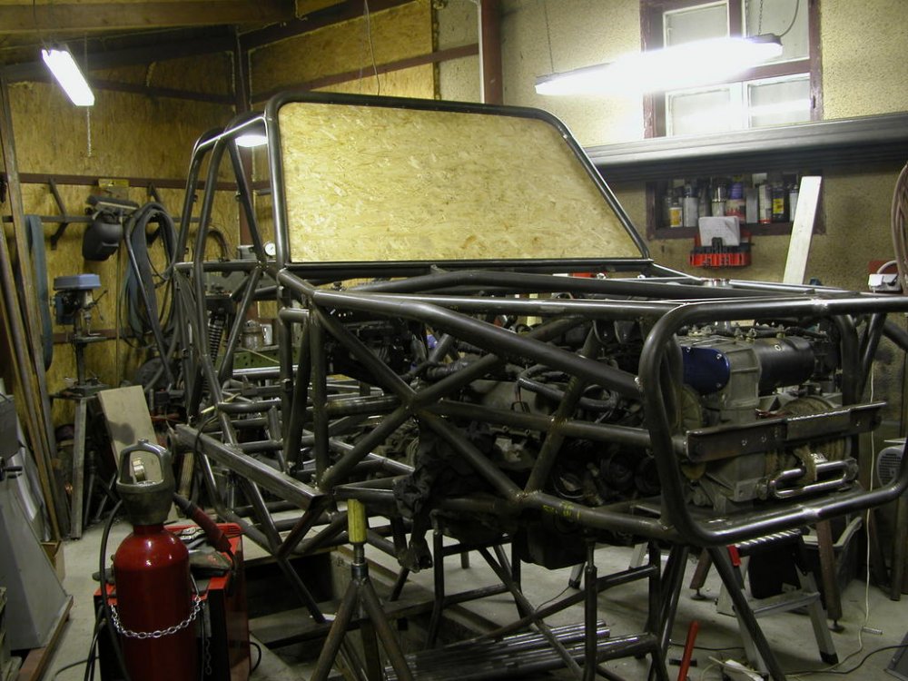

oresti Postat Iulie 20, 2011 Autor Partajează Postat Iulie 20, 2011 Re: Non Grata cromolit 100%. masina dl. Cernisov,construita la noi in garaj anul acesta. tot ce vedeti aici (sasiu only) a fost cantarit la 180kg. Link spre comentariu Distribuie pe alte site-uri Alte opțiuni partajare...

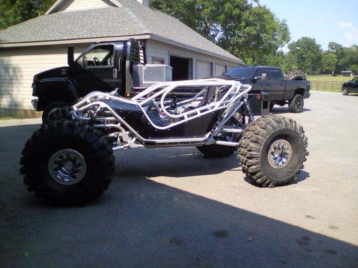

oresti Postat Iulie 20, 2011 Autor Partajează Postat Iulie 20, 2011 (editat) Re: Non Grata sunt sigur ca majoritatea se asteapta sa vada in primavara un buggy de genul Tim Cameron dar marea surpriza este ca ma indrept cu totul in alta directie, acea fiind o masina multi functionala rally raid- rock crawling precum cea din a doua poza. Editat Iulie 21, 2011 de oresti Link spre comentariu Distribuie pe alte site-uri Alte opțiuni partajare...

RETI Postat Iulie 20, 2011 Partajează Postat Iulie 20, 2011 Re: Non Grata sunt sigur ca majoritatea se asteapta sa vada in primavara un buggy de genul Tim Cameron dar vor avea o mare surpriza caci ma indrept cu totul in alta directie, acea fiind o masina multi functionala rally raid- rock crawling precum cea din a doua poza. Da propietar Tim Cameron dar proiectat si construita de Briam Cole...... Land Rover Discovery I Mercury Sable LR serie III Link spre comentariu Distribuie pe alte site-uri Alte opțiuni partajare...
oresti Postat Iulie 20, 2011 Autor Partajează Postat Iulie 20, 2011 Re: Non Grata Da propietar Tim Cameron dar proiectat si construita de Briam Cole...... :) corect. Ma refer la stilul de buggy - Tim Cam Link spre comentariu Distribuie pe alte site-uri Alte opțiuni partajare...
