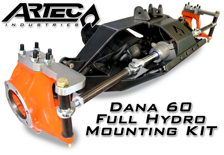

Heavy D. Postat Iulie 21, 2011 Partajează Postat Iulie 21, 2011 (editat) Re: Non Grata Buna ziua ! @ Max: In aplicatii de genul celei de mai sus, sigur nu te ajuta cu nimic. Dar daca faci trial sau ai aplicatii la inghesuiala, fiind limitat in latimea traseului sau avand viraje abrupte, in special daca masina este lata si/sau are ampatament mare, sigur e mai bine sa poti vira si cu spatele. Ca o a doua punte directoare si o a doua directie hidraulica costa mai mult decat cate una din fiecare, asta trebuie luat in calcul de la bun inceput, iar bugetul extins sau planificarea investitiilor respective trebuie facuta cu grija, in functie de ce este mai prioritar la masina in cauza. Stima, Dragos Editat Iulie 21, 2011 de Heavy D. Link spre comentariu Distribuie pe alte site-uri Alte opțiuni partajare...
oresti Postat Iulie 21, 2011 Autor Partajează Postat Iulie 21, 2011 Re: Non Grata Intradevar , pt o masina ceva mai mare decat standart directia spate este f bine venita. Cei se stiu sa o foloseasca corect se pot ajuta f mult pe inclinatii laterale , urcari pe ravene chiar si la coborari f abrupte. Link spre comentariu Distribuie pe alte site-uri Alte opțiuni partajare...
oresti Postat Iulie 21, 2011 Autor Partajează Postat Iulie 21, 2011 Re: Non Grata pe drum 2 kituri artec pt punte fata si spate: Link spre comentariu Distribuie pe alte site-uri Alte opțiuni partajare...

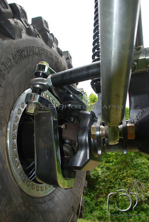

pinti Postat Iulie 22, 2011 Partajează Postat Iulie 22, 2011 Re: Non Grata Dupa sensul de scris de pe roata este o roata fata ceea ce e interesat si super tare are directia in spatele puntii,beadlock pe interior. Foarte ciudat sistemul de actionare virare cu acel uniball. este hidraulica directia ? asa pare. ARO M461 din '65 Daca doi oameni iti zic ca esti beat este bine sa te duci sa te culci. Link spre comentariu Distribuie pe alte site-uri Alte opțiuni partajare...
oresti Postat Iulie 22, 2011 Autor Partajează Postat Iulie 22, 2011 (editat) Re: Non Grata Dupa sensul de scris de pe roata este o roata fata ceea ce e interesat si super tare are directia in spatele puntii,beadlock pe interior. Foarte ciudat sistemul de actionare virare cu acel uniball. este hidraulica directia ? asa pare. da, e mult mai mult . E o mpunte rockwell cu c'uri aftermarket de dana 60 dar planetare de rockwell modificate ,directie hydra pe interior si brat superior si inferior pe fuzeta pt a prelua stresurille. Piciorul planetarei are aprox 8cm in diametru :grin: uitati-va cat a mai crucea si capete pe planetare ,aproape ca umple c'urile in totalitate :wink: o chestie f misto : cei ce fabrica c'uri pt danas si alte punti de calibru , cat si fuzetele aferente ,le fac din ce in ce mai mici dar ma groase in carne pt a rezista si a evita tot felul de impacturi - bolovani, buturugi etc. Comparati c'urile de pe puntea astea cu c'urile de pe masinile noastre ca inaltime (comparativ cu diametrul piciorului puntii.) Editat Iulie 22, 2011 de oresti Link spre comentariu Distribuie pe alte site-uri Alte opțiuni partajare...

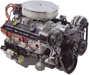

oresti Postat Iulie 22, 2011 Autor Partajează Postat Iulie 22, 2011 (editat) Re: Non Grata Am comparat . Sint linistit , ca si pina acum . ( Patrol 261 . ) P.S. 261 nu e o eroare de tipar ... P.S. Nu sint fanatic , nic macar fan ale vreunei marci , oricare ar fi ea . Toate troace , cu minusuri ... :ha: ok. acum ca stiu pot fi si eu linistit. ia te uita bine, asta de mai jos nu e identic cu 2.8'ul de pe Patrol? Editat Iulie 22, 2011 de oresti Link spre comentariu Distribuie pe alte site-uri Alte opțiuni partajare...
cos Postat Iulie 22, 2011 Partajează Postat Iulie 22, 2011 (editat) Re: Non Grata Minimul de zece litere . Editarea mesajelor (aproape) inutila . Editat Iulie 22, 2011 de cos ... sa fim corecti pana la capat ! Nu cere nimeni sa fii impecabil si un fel de varf de gama , doar corect e destul ! Link spre comentariu Distribuie pe alte site-uri Alte opțiuni partajare...
oresti Postat Iulie 22, 2011 Autor Partajează Postat Iulie 22, 2011 (editat) Re: Non Grata Fiecare cu simpatia lui absoluta , stiu ca ai propria viziune . Mult succes , sigur iese ceva ... Voi sterge mesajele in citeva ore , pentru a mentine topicul curat . nu e cazul. nu deranjeaza dar afirmatii de genul ;astea sunt identice cand ai numai una in mana , par putin deplasate. Nimic mai mult. Intradevar ii admir mult pe americani. Am mai multe motive , primul fiind ca sunt unul dintre ei de mai bine de 30 de ani.:ha: Un alt motiv ar fi ca acestia construiau masini de 500cp acum 60 de ani cand noi europenii faceam ...ce facem. Un alt motiv este ca exista competitia acea extraordinara care face lucururile sa fie de ce in ce mai calitative si mai ieftine. Ca au bani de R&R si cand pun cate ceva pe o masina mai e si testata piesa respectiva de multa ori. Ca au norme de calitate. Ca au oameni care stiu ce e ala hobby si il duc la extrem. Ca fac acum ce noi nu vom face peste 100 de ani. Ca stiu mult mai multe decat stim noi deoarece au trecut prin trial and error si au de unde..... sa mai insir alte motive? Ii admir si nu imi doresc altceva decat sa pot face 10% din cea ce fac ei , aici la noi. Nu ma intereseaza Patroalele sau ce au pe ele si sincer chiar daca puntea sau motorizarea respectiva ar fi comparabila cu cele americane , TOT nu le-as folosi deoarece I BUY AMERICAM MADE :ha: joke. Nu era cazul sa stergi cea ce ai scris mai sus. Respect parerile altora si chiar si cand nu le respesc ...tac. Dar cum spuneam mai sus, e greu de comparat 2 lucruri cand nu ai decat unul in mana. Editat Iulie 22, 2011 de oresti Link spre comentariu Distribuie pe alte site-uri Alte opțiuni partajare...
nissan4x4 Postat Iulie 22, 2011 Partajează Postat Iulie 22, 2011 Re: Non Grata ia te uita bine, asta de mai jos nu e identic cu 2.8'ul de pe Patrol? Seamana leit cu motorul de pe Patrolul meu.............. ing. Luigi PIRSU www.nissan4x4.ro service si tunning NISSAN Facebook PAGE: NISSAN4x4 SERVICE Link spre comentariu Distribuie pe alte site-uri Alte opțiuni partajare...
oresti Postat Iulie 22, 2011 Autor Partajează Postat Iulie 22, 2011 (editat) Re: Non Grata Seamana leit cu motorul de pe Patrolul meu.............. cel de 6.0 sau ai ceva nou si frumos pe el?:wink: offtopic: ceva frumos rau: Editat Iulie 22, 2011 de oresti Link spre comentariu Distribuie pe alte site-uri Alte opțiuni partajare...

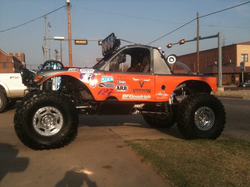

Horace Postat Iulie 25, 2011 Partajează Postat Iulie 25, 2011 Re: Non Grata @ Oresti - am vazut masina din film....asa este, este mult mai echilibrata( cel putin asa pare) decat cele facute de Tim Cameron. Botul nu este asa de lung, deci ai vizibilitate mare. Partea proasta cu masinile astea este ca nu au loc de hi-lift, de scule....etc. In rest.....mi-ar placea asa ceva pe la mine prin curte:wink: Today. Tomorrow. Land Rover. Link spre comentariu Distribuie pe alte site-uri Alte opțiuni partajare...

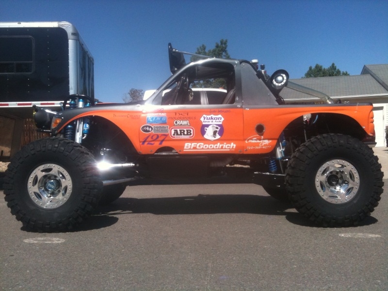

oresti Postat Iulie 25, 2011 Autor Partajează Postat Iulie 25, 2011 Re: Non Grata @ Oresti - am vazut masina din film....asa este, este mult mai echilibrata( cel putin asa pare) decat cele facute de Tim Cameron. Botul nu este asa de lung, deci ai vizibilitate mare. Partea proasta cu masinile astea este ca nu au loc de hi-lift, de scule....etc. In rest.....mi-ar placea asa ceva pe la mine prin curte:wink: Discutia nu era despre masina din filmulet ci asta: Link spre comentariu Distribuie pe alte site-uri Alte opțiuni partajare...
Horace Postat Iulie 25, 2011 Partajează Postat Iulie 25, 2011 Re: Non Grata Seamana:banana Oricum echilibrata si asta. Today. Tomorrow. Land Rover. Link spre comentariu Distribuie pe alte site-uri Alte opțiuni partajare...
oresti Postat Iulie 25, 2011 Autor Partajează Postat Iulie 25, 2011 (editat) Re: Non Grata Seamana:banana Oricum echilibrata si asta. asta de mai sus e la vanzare in state la $80.000, dar MERGE nu gluma. E o masina intre 2 lumi: Baja si rock crawling. Editat Iulie 25, 2011 de oresti Link spre comentariu Distribuie pe alte site-uri Alte opțiuni partajare...

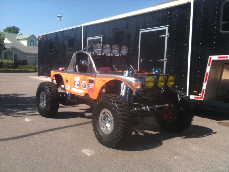

oresti Postat Iulie 25, 2011 Autor Partajează Postat Iulie 25, 2011 Re: Non Grata Non Grata e gata ! In teste ieri pe langa Brasov :banana :ha::ha::ha: observati fuell cellul amplasat strategic. Link spre comentariu Distribuie pe alte site-uri Alte opțiuni partajare...
