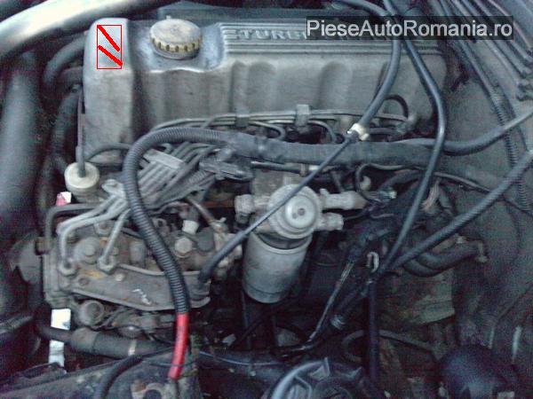

Azi ma puscat motorul...mai exact capacul de la ulei(nu busonu)iar cu aceasta ocazie o bag in service la o revizie generala vreau sa schimb tot pe ea.cine stie fostul propietar ce a facut cu ea.oare 2.3TD are distributie pe lant?
Re: posesor nou Frontera probleme 4x4
Distributia pe lant nu trebuie schimbata cu strictete ca cea pe curea, la un anumit nr de Km, se schimba atunci cand da semne de slabiciune, cand se consuma patinele, intinzatorul sau lantul in sine. Sunt sunete specifice pentru fiecare in parte, dar in acelasi timp, cand exista aceste semne se va intervenii imediat, caci daca apuca sa sara vreo bucatica din lant in abisul de motor si ajunge pa la supape, sau te mai miri pe unde e dezastru! Si ce e si mai rau e ca nu o vei mai gasi...
