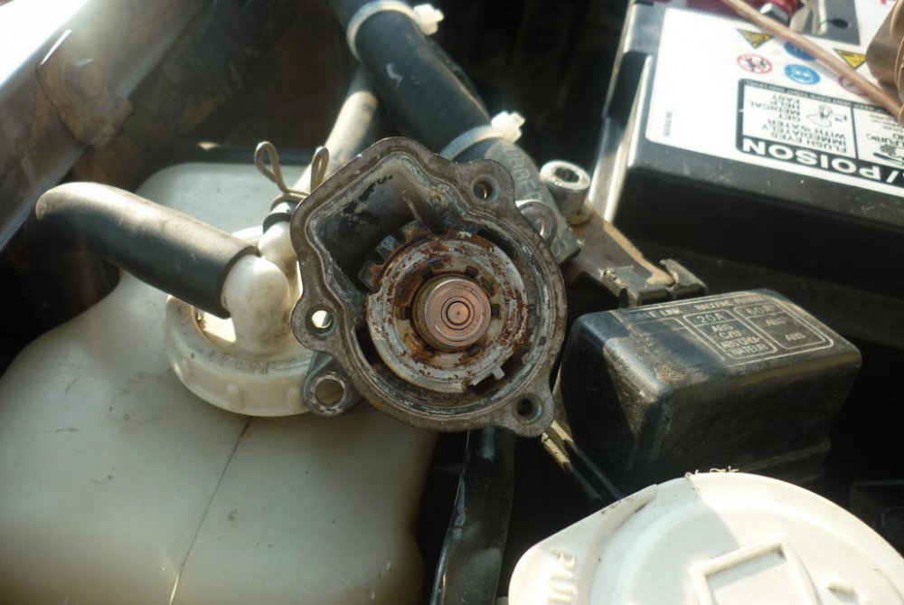

roly Postat Septembrie 19, 2011 Partajează Postat Septembrie 19, 2011 Re: pajero scurt 3000 v6 12v an 93 1. Oscilatia relantiului provine cel ami probabil de la Idle Speed Control valve. In principiuy este un cilindru magnetic actionat in corpul clapetei de acceleratie care la rece sta intr-o pozitie iar la cald in alta. Se umple cu calamina si vapori ce ulei, de la valva PCV si nu mai lucreaza cum trebuie. Uite unde o gasesti si cum o cureti: http://www.4x4wire.com/mitsubishi/tech/throttle_body/ Eu l-am curatat cu spray ce carburator. Daca tot faci asta curata si clapeta de acceleratie. 2. Problema cu ambreiajul este foarte cunoscuta la pajero. Schimba pompa principala + secundara de ambreiaj(master + slave) si ai scapat de probleme. Sunt foarte ieftine, aprox 100 RON ambele NOI! Eu am schimbat doar pompa principala si tot facea figuri, dupa care am schimbat si pompa secundara si acum merge super. Spor la treaba 0763651150 / suzukivitararo@yahoo.com http://www.suzuki-vitara.ro / http://www.market4x4.ro Kituri Suspensie Si BodyLift Suzuki Vitara, Jimny, Daihatsu Feroza, Mitsubishi Pajero, L200, Opel Frontera Scuturi Protectie Link spre comentariu Distribuie pe alte site-uri Alte opțiuni partajare...

roly Postat Septembrie 20, 2011 Partajează Postat Septembrie 20, 2011 Re: pajero scurt 3000 v6 12v an 93 Cam asa arata ICV-ul colegului: Nici nu este de mirare ca nu statea la relanti. 0763651150 / suzukivitararo@yahoo.com http://www.suzuki-vitara.ro / http://www.market4x4.ro Kituri Suspensie Si BodyLift Suzuki Vitara, Jimny, Daihatsu Feroza, Mitsubishi Pajero, L200, Opel Frontera Scuturi Protectie Link spre comentariu Distribuie pe alte site-uri Alte opțiuni partajare...
