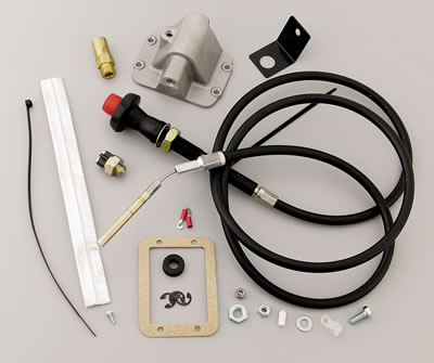

Arunci tot traseul de vacuum de la reductor si pana la punte, si-l inlocuiesti cu cablu. Asa cum am facut eu acum vreo patru ani, adica...
Treaba se cheama Posi-Lok 900 sau 920, in functie de inaltimea liftului.
http://www.summitracing.com/parts/POS-920/
Si arata asa:

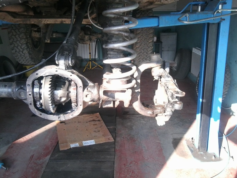

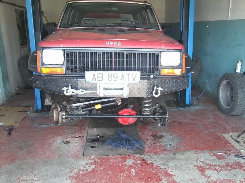

Si la mine pe masina, asa:
1374904464_Dezmembrare1.jpg.2ee3e4c3cc6cf8712633e02311c3140a.jpg 1903433903_Fararoti.jpg.4a6566b877119352846e963f925b98de.jpg
Se vede un cablu care coboara din masina pe langa carcasa diferentialului (prima poza), si apoi se infige in punte, in zona din spatele prinderii Panhard-ului (a doua poza).
In masina ai comanda la buton/contrabuton, in zona dintre genunchiul drept si consola centrala. Se apasa acel "contrabuton", care e pe post de siguranta anti-actionare involuntara, apoi se trage de buton (cursa circa 20 - 25mm). Si gata. Si se pastreaza si martorul de 4x4 Part Time din bord, va functiona in continuare.
In afara de fiabilitate si non-dependenta de vacuum, se mai genereaza si avantajul tractiunii 4x3, daca se doreste acest lucru. Adica se cupleaza 4x4 din reductor (mare sau mic), dar nu si planetara din dreapta (dreapta fata, cea cu Posi-Lok-ul).
In plus, poti baga full time locker si in puntea fata (cum am facut eu) si nici nu stii ca-l ai in regim de 4x2, sosea sau nu.
