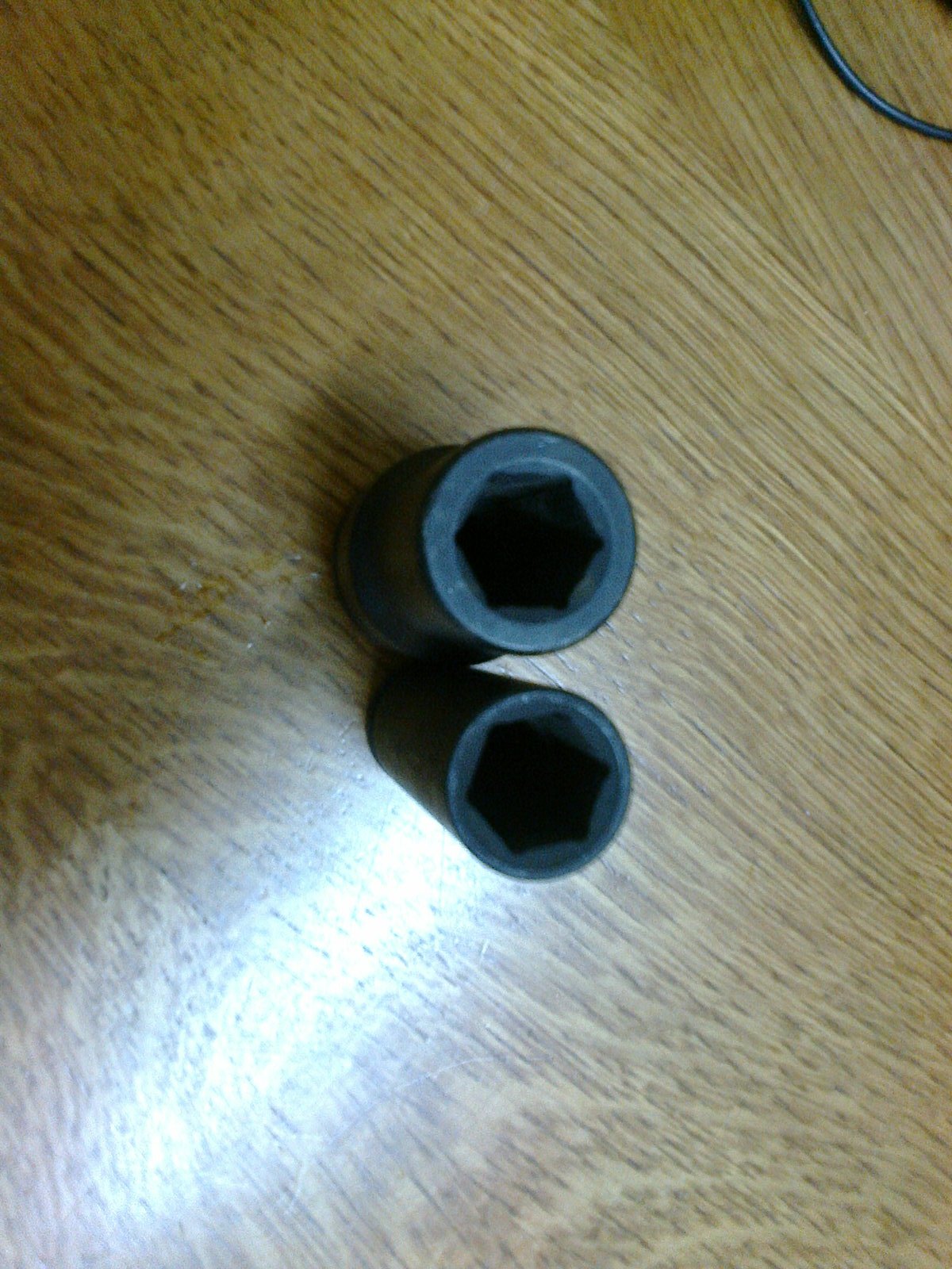

mac01 Postat Ianuarie 17, 2015 Partajează Postat Ianuarie 17, 2015 (editat) Re: Facom vs. Beta vs. altele NU pot sa folosesc tubulare de 3/4. Imi trebuie sa desfac rotile la masini mici tip Mercedes si BMW unde prezoanele au cap de 17. Vin unele cu prezoane intepenite de numa-numa. Tubulare de 3/4 cu cap de 17 nu am gasit. Plus ca acele tubulare sunt mai groase si nu intra pe gaura jantei. Am tubulara de 19 cu cap de 3/4 si este foarte groasa. Reductii 3/4 la 1/2 nici nu mai vorbim cate am rupt. Alea sunt si mai proaste. Daca sudez tubulara pe capul prelungitorului credeti ca va creste rezistenta? M-am gandit la treaba asta si am zis sa sacrific o tubulara. Tine mai bine sau ma chinui sa le sudez degeaba? Tubularele de la Yato vad ca rezista cu brio, dar prelungitoarele astea chiar nu stiu ce sa fac cu ele. Editat Ianuarie 17, 2015 de mac01 Link spre comentariu Distribuie pe alte site-uri Alte opțiuni partajare...

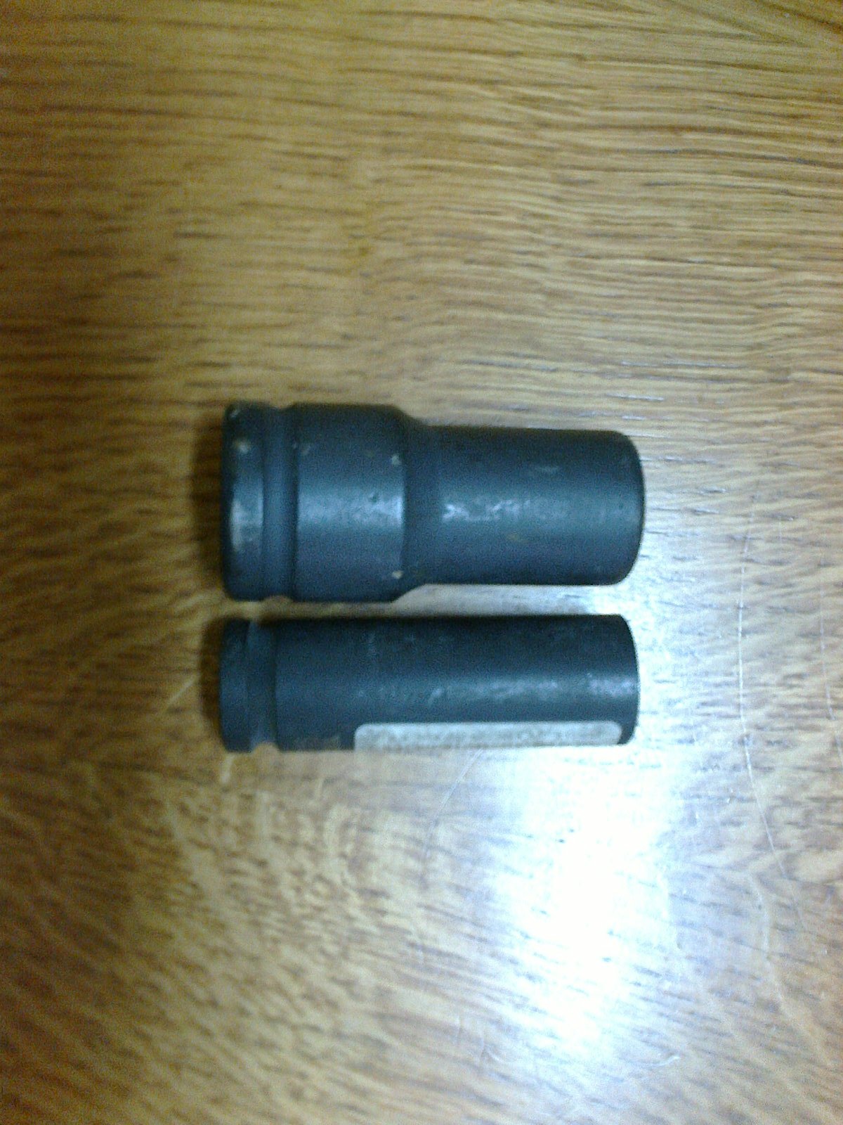

mac01 Postat Ianuarie 18, 2015 Partajează Postat Ianuarie 18, 2015 (editat) Re: Facom versus Beta versus altele Am rezolvat problema partial. Am gasit tubulara de 3/4 cu cap de 17. Cam groasa, dar ma duc si o strunjesc ca s-o aduc la grosimea celei de 1/2. Sper sa tina tubulara ca prelungitorul de 3/4 tine sigur. Editat Ianuarie 18, 2015 de mac01 Link spre comentariu Distribuie pe alte site-uri Alte opțiuni partajare...
cos Postat Ianuarie 18, 2015 Partajează Postat Ianuarie 18, 2015 Re: Facom versus Beta versus altele Reducerea de diametru e bine s-o faci doar pe lungimea de care ai nevoie . ... sa fim corecti pana la capat ! Nu cere nimeni sa fii impecabil si un fel de varf de gama , doar corect e destul ! Link spre comentariu Distribuie pe alte site-uri Alte opțiuni partajare...
mac01 Postat Ianuarie 18, 2015 Partajează Postat Ianuarie 18, 2015 Re: Facom versus Beta versus altele Multam de sfat. O sa probez la diferite jante....sa vad care este lungimea maxima necesara. Link spre comentariu Distribuie pe alte site-uri Alte opțiuni partajare...
