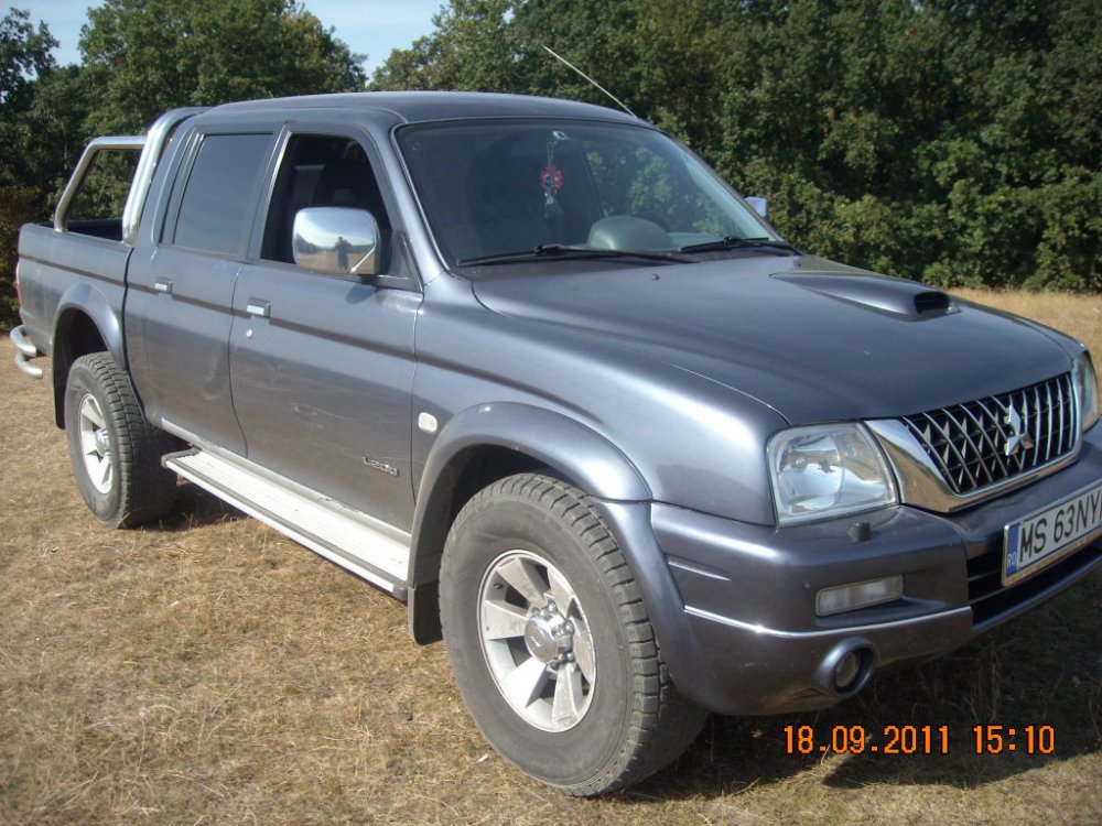

Scartaitul acela il avea de la rotula,s-a gresat un pic acolo si nu mai are nicio problema.Si....in sfarsit pozele. Deocamdata doar asa niste iesiri scurte,soft...
In Romania LEGEA E BARIERA:-peste care trec dulaii- pe sub care trec cateii- in fata careia stau PROSTII !
Re: Am revenit cu L200.
Asa a fost masina,la momentul achizitionarii.Cauciucurile deocamdata sunt mixte,urmeaza sa ma pregatesc de iarna.Mai am in vizor doi halogeni x 100W pe barile acelea si...cam atat.

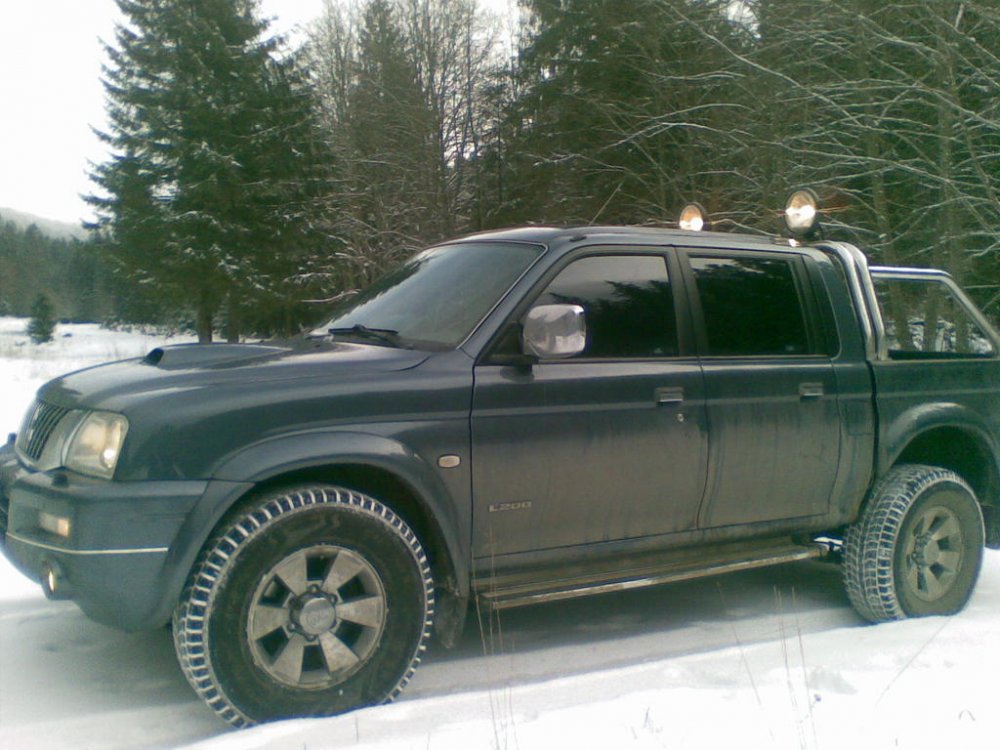

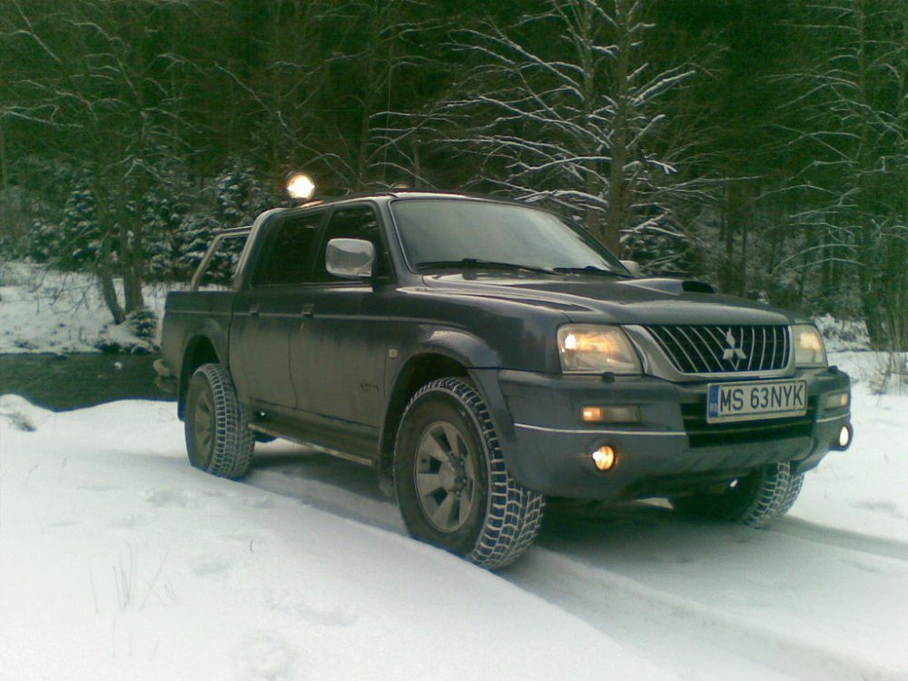

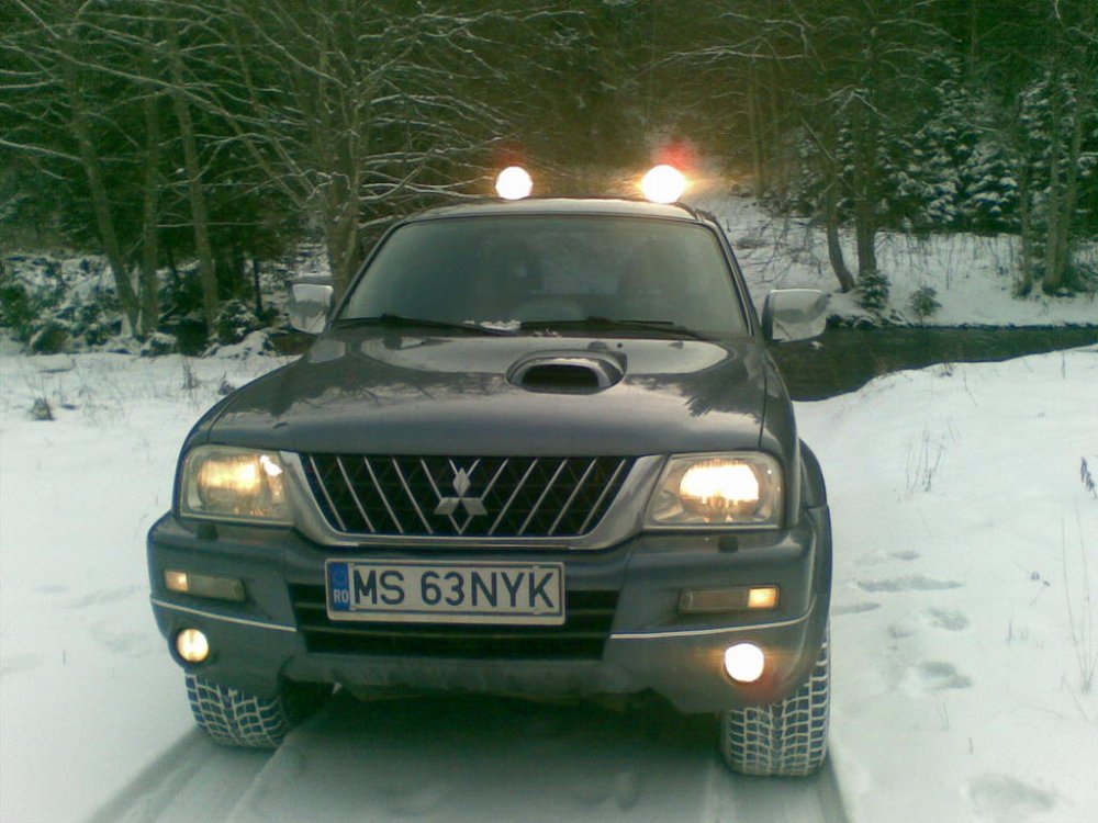

Jeep-anul s-a reparat,am revenit pe drumuri...si cu un look nou.
....si prima zapada,vesnicul meu drum-Lapusna.
Dof_(103).thumb.jpg.5c920c8a77ce4da435b7eae7247e1dc8.jpg Dof_(101).thumb.jpg.0c1def23b5c802e014904526ea520841.jpg Dof_(102).thumb.jpg.b8c1fd9327e2fc835b8d561430316444.jpg
