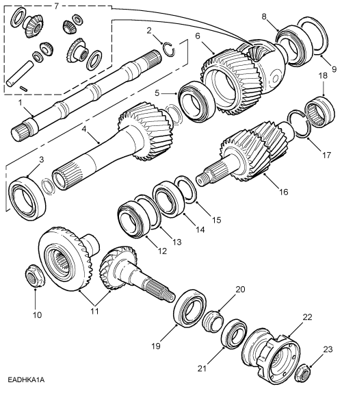

DKW Postat Martie 26, 2013 Partajează Postat Martie 26, 2013 (editat) Re: Vascocupla la Freelander Transmiterea miscarii se face din partea stanga a IRD-ului, unde este prins pe cutia de viteze, printr-un sistem coaxial de axe, axul interior fiind transmisia fata. Axul primar (cel extern) trimite miscarea catre al 2-lea raport ce transmite mai departe catre grupul conic (cardan) si diferentialul fata. Coreleaza aceste 3 poze + cea de mai sus. Editat Martie 26, 2013 de DKW Reading the Owners Manual doesn't hurt. NU RASPUND PE PM LA PROBLEME TEHNICE SAU DE INTERES GENERAL Td4 ESX CommandShift MY02 3Dr (M.O.D.) KV6 CommandShift MY01 3Dr (Măgaru') SD4 S CommandShift MY11 5Dr (Sarah) KV6 XEI CommandShift MY01 5Dr (Phoenix) Link spre comentariu Distribuie pe alte site-uri Alte opțiuni partajare...

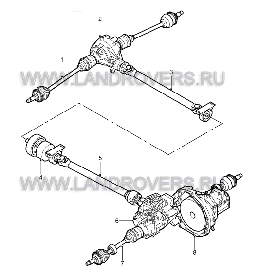

Radu-N Postat Martie 27, 2013 Partajează Postat Martie 27, 2013 Re: IRD si Vascocupla la Freelander OK DKW, merci de lamuriri. Exact asa am banuit si eu dar nu eram sigur pentru ca tot ramane o problema care nu se leaga. Spune-mi te rog daca in cutia de viteze mai exista un sistem diferential si am sa revin cu concluzii. Te intreb pentru ca bag seama ca daca tot ai desfacut IRD (banuiesc ca prima poza i-ti apartine) poate ai desfacut si cutia de viteze:wink: Link spre comentariu Distribuie pe alte site-uri Alte opțiuni partajare...
DKW Postat Martie 27, 2013 Partajează Postat Martie 27, 2013 Re: IRD si Vascocupla la Freelander Poza cu IRD-ul desfacut nu-mi apartine, in schimb gasesti cateva poze cu un IRD spart pe topicul meu "FarmLander", e dat jos de pe KV6 (Magaru'). Cutia nu am dat-o jos, nici nu am curiozitatea pentru ca e automata si s-ar putea sa-mi prind degetele.:grin: Dar cutia manuala sau automata nu mai are nici un diferential in plus, singura ciudatenie este ca planetara stanga trece prin cutie, transferul se face in IRD, de unde si denumirea populara de transfer box sau transfer case. Reading the Owners Manual doesn't hurt. NU RASPUND PE PM LA PROBLEME TEHNICE SAU DE INTERES GENERAL Td4 ESX CommandShift MY02 3Dr (M.O.D.) KV6 CommandShift MY01 3Dr (Măgaru') SD4 S CommandShift MY11 5Dr (Sarah) KV6 XEI CommandShift MY01 5Dr (Phoenix) Link spre comentariu Distribuie pe alte site-uri Alte opțiuni partajare...
Radu-N Postat Martie 27, 2013 Partajează Postat Martie 27, 2013 Re: IRD si Vascocupla la Freelander Poza cu IRD-ul desfacut nu-mi apartine, in schimb gasesti cateva poze cu un IRD spart pe topicul meu "FarmLander", e dat jos de pe KV6 (Magaru'). Cutia nu am dat-o jos, nici nu am curiozitatea pentru ca e automata si s-ar putea sa-mi prind degetele.:grin: Dar cutia manuala sau automata nu mai are nici un diferential in plus, singura ciudatenie este ca planetara stanga trece prin cutie, transferul se face in IRD, de unde si denumirea populara de transfer box sau transfer case. Iute mai esti. Lumea e mica, poate stam odata la o bere, fara alcool desigur:grin: Trebuie sa mai existe o smecherie in cutia de viteze. Mai sap si revin maine. Da, e vorba de cutie manuala, la cea automata nici nu vreau sa gandesc ce e inauntru. Imagineaza-ti urmatoarele scenarii: 1) Amandoua roti fata blocate, tot cuplul e transmis la puntea spate (situatie testata). In configuratia despre care am vorbit anterior nu prea e posibil. Asta pentru ca arborele de intrare (cel exterior) transmite miscarea direct la cardan, si care arbore primeste miscarea direct din cutia de viteze de unde pleaca si transmisia pentru roata fata dreapta. Trebuie sa mai existe in cutie un sistem care sa poata imparti puterea transmisa intre cele doua (iesirea cartre roata fata dreapta si iesirea catre IRD). 2) Amandoua roti spate blocate, tot cuplul e transmis la rotile fata. (situatie testata, pacat ca nu mi-a dat prin cap sa ma uit sub masina la cardan). Din nou situatia ar fi explicabila doar daca iesirea din cutia de viteze pentru roata fata dreapta ar fi separata de iesirea catre IRD printr-un sistem diferential. Initial am zis ca miscarea a fost blocata la VCU prin patinarea acestuia. Totusi, gandesc acum ca VCU preia diferente rezonabile intre vitezele de rotatie fata - spate si pentru scurt timp dar in nici un caz nu poate prelua diferente de 100% rezultate din blocarea rotilor spate pentru ca ar iesi fum din el. Daca lamuresc functionarea in cele doua situatii, ma declar multumit, nu am pretentii la mai mult.:wink: Link spre comentariu Distribuie pe alte site-uri Alte opțiuni partajare...

Radu-N Postat Martie 28, 2013 Partajează Postat Martie 28, 2013 Re: IRD si Vascocupla la Freelander DKW, in postul anterior scriai ca planetara stg. fata "trece prin cutie (de viteze)" Asta inseamna ca pur si simplu doar trece si capul planetarei se cupleaza in diferentialul din IRD? Cu privire la testele de care am vorbit, le-am facut pe standul de verificare a sistemului de franare, pe rand puntea fata apoi cea spate. In nici un caz nu am depasit puterea maxima suportata de sistemul de transmisie. Maxim 50% din putere asta inseamna in jur de 50KW, daca ne gandim ca motorul poate da 100KW. Nu cred ca am tras din motor puterea asta in timpul verificarii. In ce priveste cazul 2 descris de mine am spus ca nu e posibila functionarea dpdv cinematic, asa cum vad eu transmisia prin IRD, nu m-am gandit la celelalte sisteme ale masinii. Link spre comentariu Distribuie pe alte site-uri Alte opțiuni partajare...
DKW Postat Martie 28, 2013 Partajează Postat Martie 28, 2013 (editat) Re: IRD si Vascocupla la Freelander DKW, in postul anterior scriai ca planetara stg. fata "trece prin cutie (de viteze)" Asta inseamna ca pur si simplu doar trece si capul planetarei se cupleaza in diferentialul din IRD? Eact. Mai precis trece prin cutie si prin axul primar care leaga cutia de IRD. Acelasi sistem dar mult mai simplificat exista si pe Jaguar X-Type. Cu privire la testele de care am vorbit, le-am facut pe standul de verificare a sistemului de franare, pe rand puntea fata apoi cea spate. In nici un caz nu am depasit puterea maxima suportata de sistemul de transmisie. Maxim 50% din putere asta inseamna in jur de 50KW, daca ne gandim ca motorul poate da 100KW. Nu cred ca am tras din motor puterea asta in timpul verificarii. In ce priveste cazul 2 descris de mine am spus ca nu e posibila functionarea dpdv cinematic, asa cum vad eu transmisia prin IRD, nu m-am gandit la celelalte sisteme ale masinii. In mod normal nu o sa poti sa depasi puterea maxima suportata din cauza managementului care compenseaza in functie de datele primite de la diversi senzori. Studiaza schemele electrice si o sa gasesti suficiente "minuni". Edit: Pentru putere maxima trebuie ca motorul sa fie la 4000 rpm, acolo are toti cei 112 cai, iar de la 1750 rpm ai tot cuplul disponibil. L.E. : inca o poza. Si ce am scos din IRD-ul desfacut de mine : Editat Martie 28, 2013 de DKW Reading the Owners Manual doesn't hurt. NU RASPUND PE PM LA PROBLEME TEHNICE SAU DE INTERES GENERAL Td4 ESX CommandShift MY02 3Dr (M.O.D.) KV6 CommandShift MY01 3Dr (Măgaru') SD4 S CommandShift MY11 5Dr (Sarah) KV6 XEI CommandShift MY01 5Dr (Phoenix) Link spre comentariu Distribuie pe alte site-uri Alte opțiuni partajare...
Radu-N Postat Martie 28, 2013 Partajează Postat Martie 28, 2013 Re: IRD si Vascocupla la Freelander Da, acm i-mi e clar ce e in cutia aceea ce se cheama IRD. Dar tot nu pot sa-mi explic cele doua situatii de care am amintit mai sus. In special situatia 1 cand rotile din fata erau nemiscate pe pardoseala iar cele din spate se roteau pe tamburi. Exclud din explicatii managementul electronic pentru ca sistemul mecanic e sfant si nu poate fi pacalit in situatia de mai sus. Coroanele dintate sunt fixe pe arborele primar si pe pinionul secundar. Puterea e transmisa in aceeasi masura catre coroana de pe diferentialul fata si catre grupul conic ce antreneaza cardanul. Si cardanul si diferentialul fata primesc miscare in aceeasi masura, nu exista optiunea unul da si altul ba. La urma urmei e vorba de 4x4 permanent. Si totusi.... Link spre comentariu Distribuie pe alte site-uri Alte opțiuni partajare...
Radu-N Postat Martie 28, 2013 Partajează Postat Martie 28, 2013 Re: IRD si Vascocupla la Freelander Si merci de noua poza. Am postat in acelasi timp:wink: O pun la arhiva, e foarte buna. Link spre comentariu Distribuie pe alte site-uri Alte opțiuni partajare...
DKW Postat Martie 28, 2013 Partajează Postat Martie 28, 2013 (editat) Re: IRD si Vascocupla la Freelander Da, acm i-mi e clar ce e in cutia aceea ce se cheama IRD. Dar tot nu pot sa-mi explic cele doua situatii de care am amintit mai sus. In special situatia 1 cand rotile din fata erau nemiscate pe pardoseala iar cele din spate se roteau pe tamburi. Exclud din explicatii managementul electronic pentru ca sistemul mecanic e sfant si nu poate fi pacalit in situatia de mai sus. Coroanele dintate sunt fixe pe arborele primar si pe pinionul secundar. Puterea e transmisa in aceeasi masura catre coroana de pe diferentialul fata si catre grupul conic ce antreneaza cardanul. Si cardanul si diferentialul fata primesc miscare in aceeasi masura, nu exista optiunea unul da si altul ba. La urma urmei e vorba de 4x4 permanent. Si totusi.... Stai asa, testul de frane l-ai facut cu cutia bagata in viteza sau test de frane normal, ca la ITP? Atata vreme cat masina nu se pune in miscare TC-ul si ABS-ul sunt inactivi. Un test relevant este pe un stand cu 4 role, dedicat 4x4. La al meu care este automat imi face testul de frana cu cutia pusa pe N. In plus, la viteza de rotatie la care se face testul tip ITP nu lasa VCU sa actioneze complet. La urma urmei e vorba de 4x4 permanent. Si totusi.... Asa este incadrat, dar el este un sistem 4x4 semi-permanent, electronica il face 4x4 "permanent". Editat Martie 28, 2013 de DKW Reading the Owners Manual doesn't hurt. NU RASPUND PE PM LA PROBLEME TEHNICE SAU DE INTERES GENERAL Td4 ESX CommandShift MY02 3Dr (M.O.D.) KV6 CommandShift MY01 3Dr (Măgaru') SD4 S CommandShift MY11 5Dr (Sarah) KV6 XEI CommandShift MY01 5Dr (Phoenix) Link spre comentariu Distribuie pe alte site-uri Alte opțiuni partajare...
