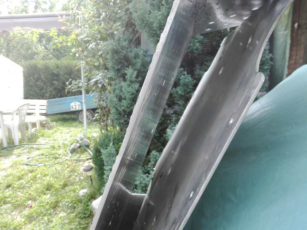

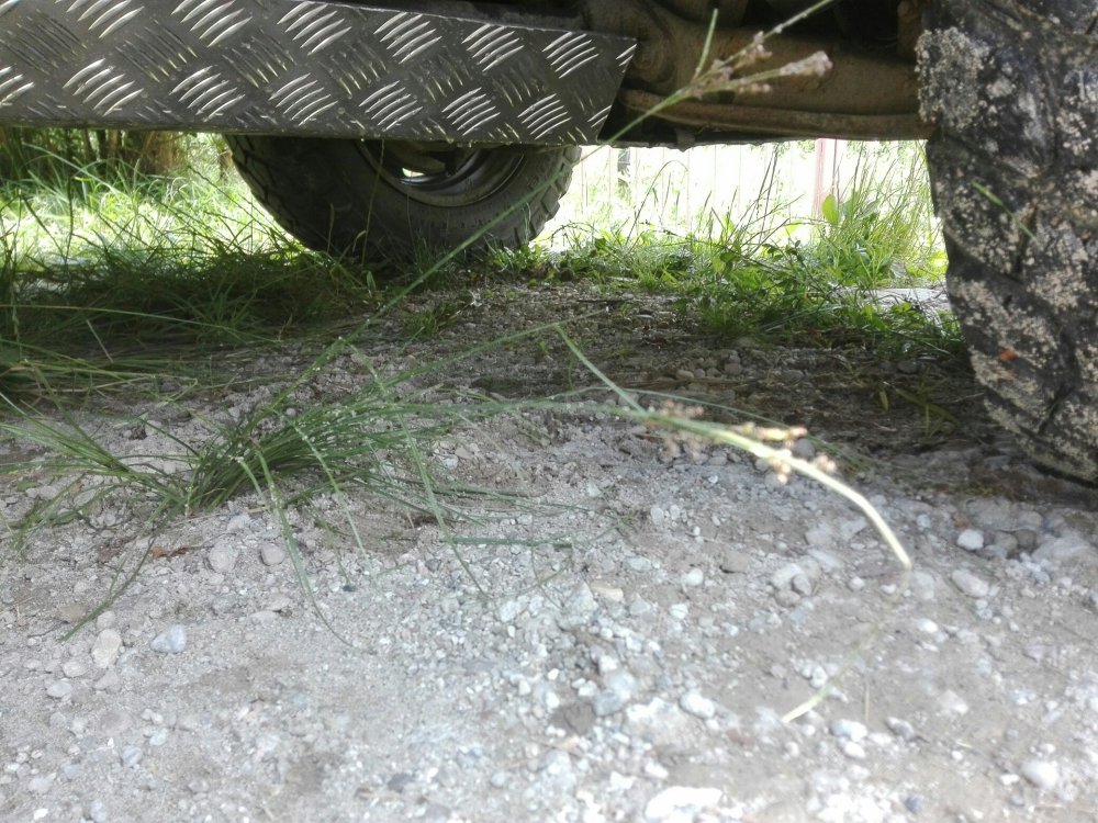

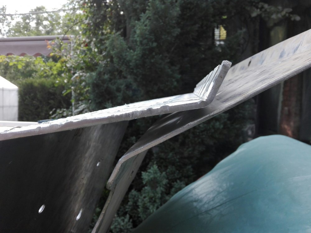

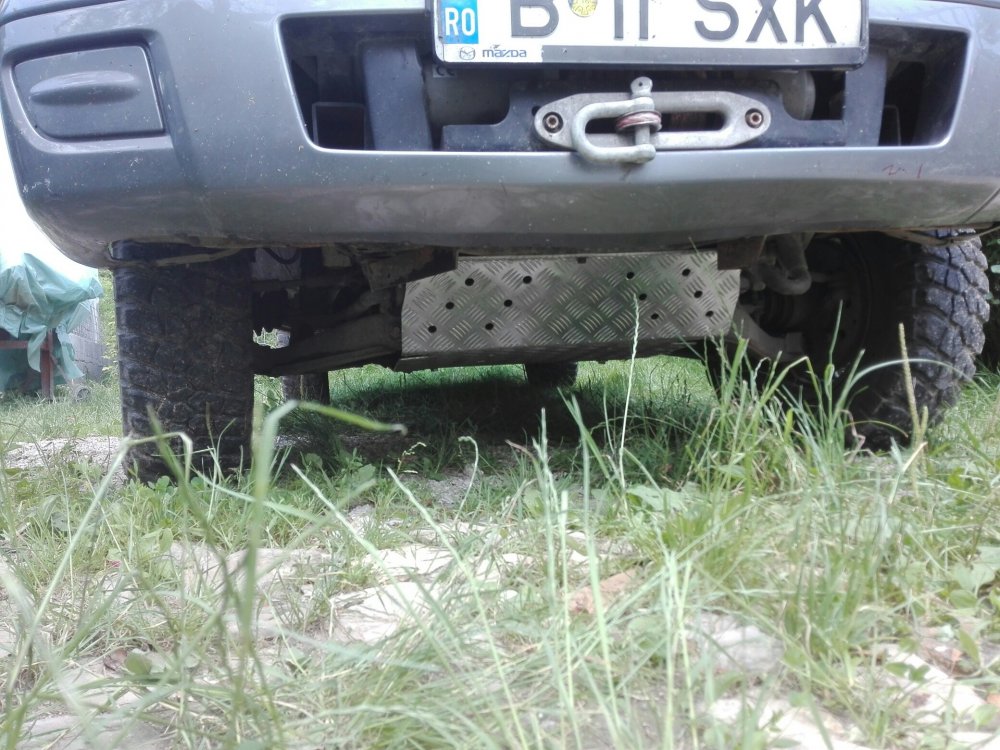

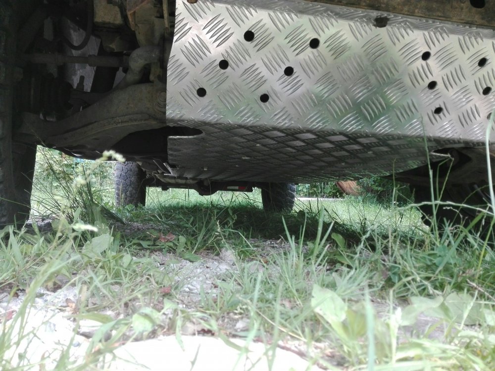

Pleampa Posted June 27, 2017 Author Share Posted June 27, 2017 Re: Mazda mea, o masina de incredere ! Astazi si maine imi propusesem sa montez noul scut facut dintr-o singura bucata dar ploua. Se pare ca din cauza ploii voi mai astepta un timp. Scutul nou este din tabla striata mai groasa. S. Maugham: „Psihologia proletarului este următoarea: cu cei mari este slugarnic, celor mici li se pişă în cap.“ Link to comment Share on other sites More sharing options...
Pleampa Posted June 27, 2017 Author Share Posted June 27, 2017 Re: Mazda mea, o masina de incredere ! Astazi si maine imi propusesem sa montez noul scut facut dintr-o singura bucata dar ploua. Se pare ca din cauza ploii voi mai astepta un timp. Scutul nou este din tabla striata mai groasa. [ATTACH=CONFIG]279942[/ATTACH] [ATTACH=CONFIG]279943[/ATTACH] [ATTACH=CONFIG]279944[/ATTACH] S. Maugham: „Psihologia proletarului este următoarea: cu cei mari este slugarnic, celor mici li se pişă în cap.“ Link to comment Share on other sites More sharing options...
Pleampa Posted June 29, 2017 Author Share Posted June 29, 2017 Re: Mazda mea, o masina de incredere ! Ieri am reusit si am montat scutul dar am fost nevoit sa-l scurtez taind partea de sub cutia de transfer deoarece am facut o greseala de proiectare. Deocamdata am lasat scutul original pentru cutia de transfer dar daca voi considera util pot sa montez scutul vechi din aluminiu. Diferentele au aparut deoarece am schimbat putin unghiul de la indoitura din fata pentru a indeparta cu 1cm scutul de suportul diferentialului fata in care batea cel vechi si am uitat sa calculez abaterea pe lungime. Fixarea scutului am facut-o in fata cu cele 3 suruburi originale, la mijloc cu ajutorul unor suruburi M10 cu piulite sudate pe placute de metal bagate in traversa iar in spate cu suruburi si piulita in urmatoarea traversa prin gaurile originale. S. Maugham: „Psihologia proletarului este următoarea: cu cei mari este slugarnic, celor mici li se pişă în cap.“ Link to comment Share on other sites More sharing options...

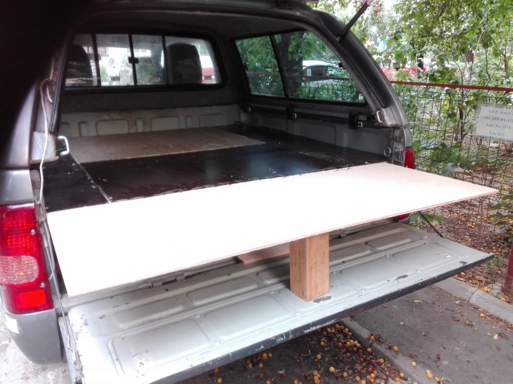

Pleampa Posted July 16, 2017 Author Share Posted July 16, 2017 (edited) Re: Mazda mea, o masina de incredere ! Deoarece in luna mai A.C. Rex a murit si am ramas doar eu si sotia am decis sa prelungesc lungimea patului cu inca 50 cm cat este si oblonul. Prelungirea o fac cu o bucata de placaj si o balama pentru pliere la transport, precum si inlocuirea saltelelor cu unele mai lungi, 2m, si mai groase, 15cm in loc de 10cm. Deocamdata caut o solutie pentru coboratul si urcatul in pat, o scara sau posibilitatea de a apleca prelungirea astfel incat sa urc si sa cobor ca si pana acum. Mai studiez si posibilitatea sau mai bine spus necesitatea unui sertar de cca 1m x 1m pe rotile sub blatul detasabil al patului pentru a avea acces facil la anumite lucruri necesare cand este facut patul si nu pot umbla in zona de depozitare. Edited July 16, 2017 by Pleampa S. Maugham: „Psihologia proletarului este următoarea: cu cei mari este slugarnic, celor mici li se pişă în cap.“ Link to comment Share on other sites More sharing options...

Pleampa Posted August 6, 2017 Author Share Posted August 6, 2017 Re: Mazda mea, o masina de incredere ! Foarte asemanator, eu am adaugat o extensie pliabila pentru a compensa lungimea picioarelor care stateau in gol. Cred torusi ca nu dormiti de-a latul :) . S. Maugham: „Psihologia proletarului este următoarea: cu cei mari este slugarnic, celor mici li se pişă în cap.“ Link to comment Share on other sites More sharing options...
