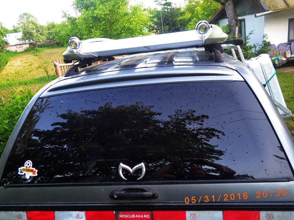

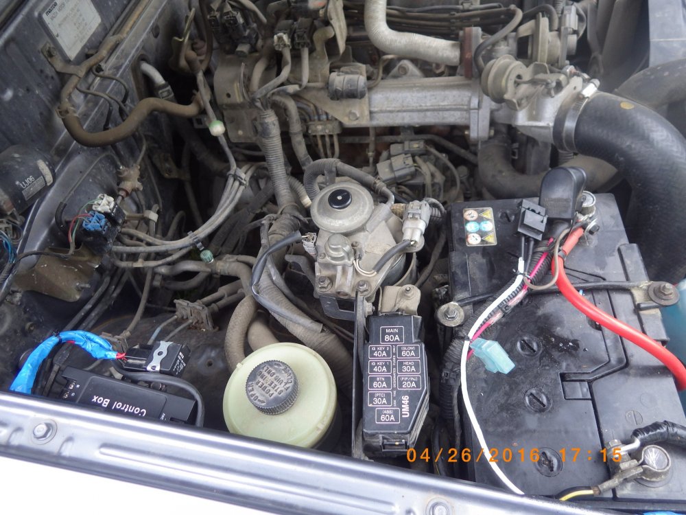

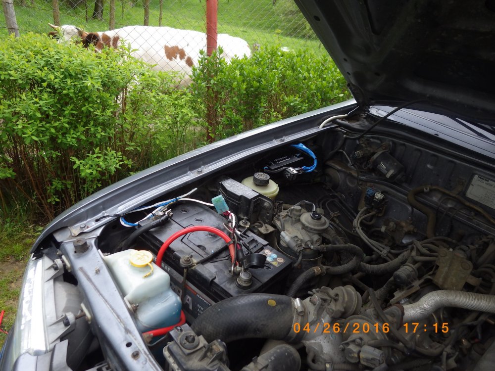

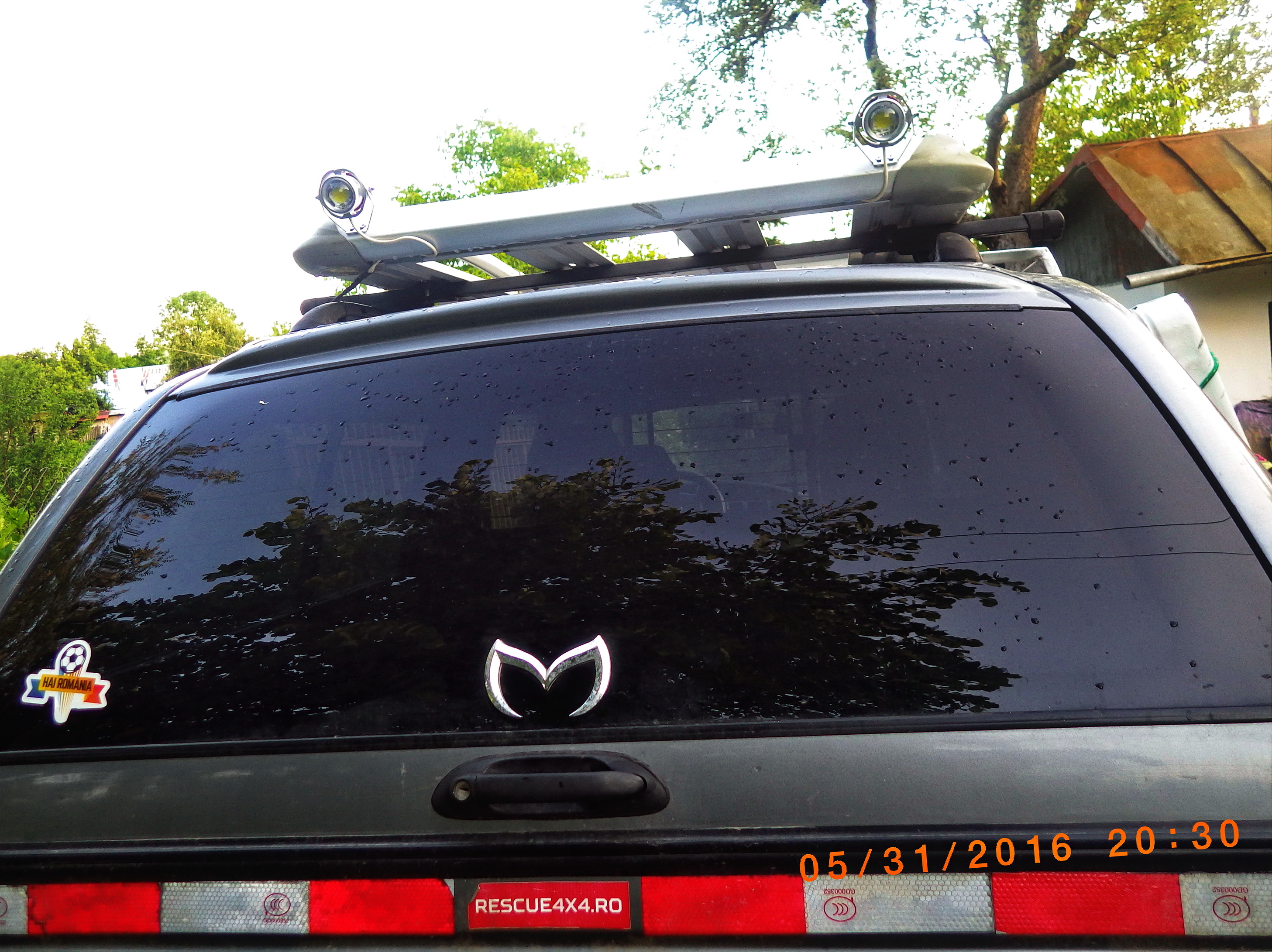

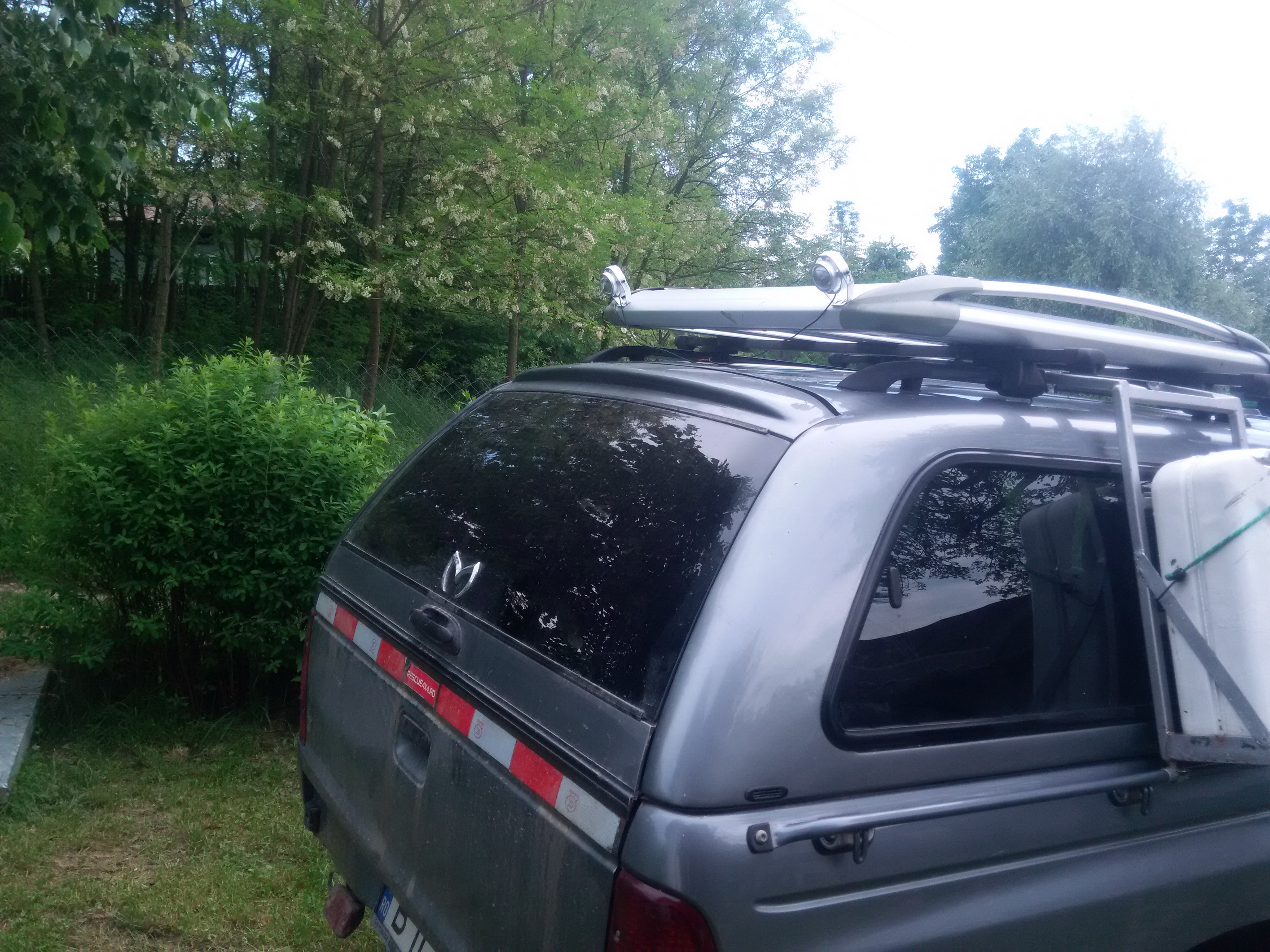

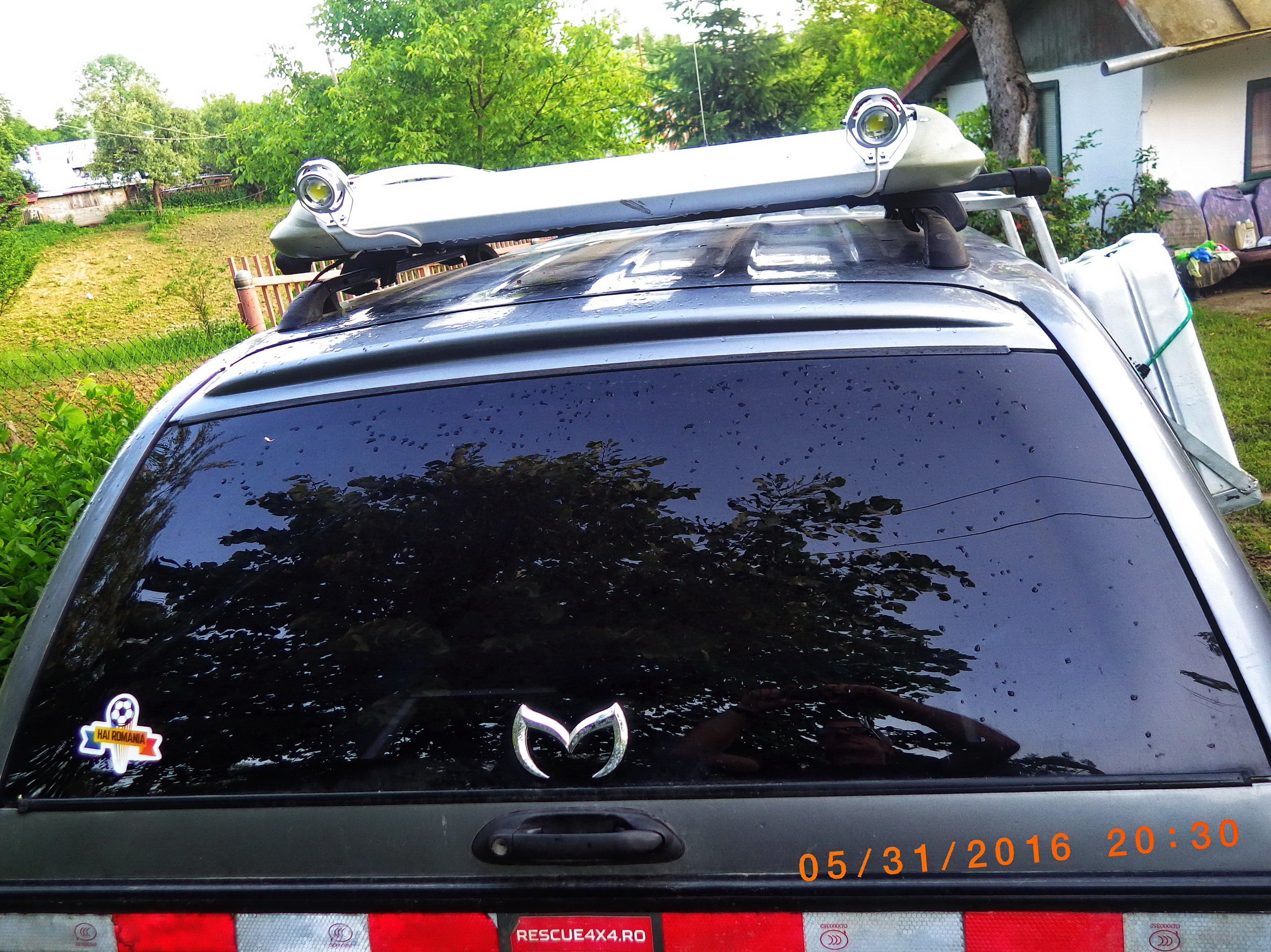

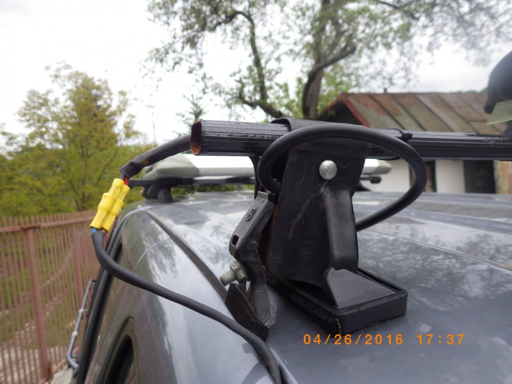

Pleampa Postat Mai 11, 2016 Autor Partajează Postat Mai 11, 2016 (editat) Re: Mazda mea, o masina de incredere ! In sfarsit am instalat si ledbarul cu comanda wireless si buton. Am avut si asistenta pe parcursul lucrarii :wink: In habitaclu am montat butonul de comanda prin care se alimenteaza comanda wireless de la Ledbar astfel incat sa nu se poata aprinda din gresala. Mai am de montat doua proiectoare LED mai mici, de 10W, pentru marsarier deoarece am observat ca nu este lumina suficienta in conditii de ploaie. Trebuie sa stabilesc locul de montare si traseul de cablu. Trebuie scoase din beci incaltarile de munte si masina este gata de drum mai ales ca astazi am facut si revizia, cu inlocuirea uleiului si la transmisie plus un pivot schimbat. Am lustruit putin si farurile cu pasta de dinti dar mai nu am reusit sa le curat f.bine. Daca tot am avut timp la tara am masurat din curiozitate si inaltimea prizei de aer si daca se scoate tubul final din contra-aripa ar ajunge la cca. 90-100cm fara incarcatura, ceea ce mi se pare suficient pentru baltile si paraiele prin care mai trec uneori. Editat Mai 11, 2016 de Pleampa S. Maugham: „Psihologia proletarului este următoarea: cu cei mari este slugarnic, celor mici li se pişă în cap.“ Link spre comentariu Distribuie pe alte site-uri Alte opțiuni partajare...
albinaru Postat Mai 11, 2016 Partajează Postat Mai 11, 2016 Re: Mazda mea, o masina de incredere ! Felicitari Pleampa !Tine-o tot asa ! O idee foart buna cu schimbarea titlului topicului ! Fericirea este simpla ... depinde cat de simplu poti sa fi! Link spre comentariu Distribuie pe alte site-uri Alte opțiuni partajare...
cos Postat Mai 11, 2016 Partajează Postat Mai 11, 2016 Re: Mazda mea, o masina de incredere ! Baga ceva vaselina siliconica in mufe , sa ai pregatite si capace oarbe la ele ... ... sa fim corecti pana la capat ! Nu cere nimeni sa fii impecabil si un fel de varf de gama , doar corect e destul ! Link spre comentariu Distribuie pe alte site-uri Alte opțiuni partajare...

vortex Postat Mai 17, 2016 Partajează Postat Mai 17, 2016 Re: Mazda mea, o masina de incredere ! o sugestie - taie si arunca izolatiile alea galbene, cositoreste firele si pune un tub termocontractibil (de preferinta negru). led bar-ul e strobo ? Link spre comentariu Distribuie pe alte site-uri Alte opțiuni partajare...
Pleampa Postat Mai 17, 2016 Autor Partajează Postat Mai 17, 2016 (editat) Re: Mazda mea, o masina de incredere ! Ledbarul sta provizoriu, doar in expeditii va fi pe masina si din acest motiv vreau sa pot sa-l decuplez iar firele care vin de la comanda sa le bag complet sub cheder pana la urmatoarea utilizare, izolate desigur, chiar daca sunt "mama". Comanda este din buton si telecomanda care are si functia de stroboscop dar nu am de gand sa o utilizez . Editat Mai 17, 2016 de Astral S. Maugham: „Psihologia proletarului este următoarea: cu cei mari este slugarnic, celor mici li se pişă în cap.“ Link spre comentariu Distribuie pe alte site-uri Alte opțiuni partajare...
cos Postat Mai 17, 2016 Partajează Postat Mai 17, 2016 Re: Mazda mea, o masina de incredere ! Ca nu vrei s-o utilizezi in mod curent ... asta e ... dar e bine sa fie tinuta in rezerva pentru momentele in care trebuie sa fii foarte vizibil - avarii pe asfalt in vreme de ceata si nu numai , semnalizarea unui punct luminos intr-o gramada de alte lumini ... e bine ca este . Si mai bine e sa fie si pe spate . Am amintiri neplacute cand stateam la o bariera cu avaria pusa si m-a lovit in spate un turism , impingandu-ma pana in cel din fata mea . Desi am semnalizarea spate stock in buna stare si curata - trecuta de la stopurii fumurii la stopuri galbene mult mai luminoase , dublata cu inca un rand de lampi la 1,8 m inaltime pe langa haion - cel care m-a lovit in spate ne-a rugat sa-l credem ca nici el si nici pasagerul lui nu a vazut coloana de la bariera , fiind noapte si o ceata criminala de nu se vedea pamantul din masina , mie imi venea sa cer un antemergator pedestru sau sa ma opresc dar nu se putea asta . Chiar daca am plecat linistit dupa acest incident cu nici o alta urma decat ceva vopsea ramasa pe bara spate si pe rolele din fata , totusi sa te faci vizibil e destul de important , cred , ca , strobo ajuta .... ... ... vreau si io ... ... sa fim corecti pana la capat ! Nu cere nimeni sa fii impecabil si un fel de varf de gama , doar corect e destul ! Link spre comentariu Distribuie pe alte site-uri Alte opțiuni partajare...
Pleampa Postat Mai 17, 2016 Autor Partajează Postat Mai 17, 2016 (editat) Re: Mazda mea, o masina de incredere ! Pentru ca sa nu se intample ceea ce ai patit tu eu am montat pe ledbarul din spate de la Hardtop, cel de frana, un dispozitiv ca asta GS-100 de pe ebay care atunci cand calci frana incepe sa clipoceasca si daca mentii piciorul pe frana clipoceala sa rareste pana ramane permanent aprins. Pentru mers inapoi am de gand sa montez doua proiectoare mici de 10w si sa le cuplez si pe alea la o telecomanda cu mai multe pozitii, printre care si stroboscop. Wireless Remote Control Module Va fi utila pentru atentionare. [video=youtube;ZVG7X-ae298] Pentru ledbarul de pe capota am luat asta LED Light Bar Battery Box Wireless Remote Flash Strobe Controller Flash Module R (in link este si un film de prezentare http://v.youku.com/v_show/id_XNzU1MTAwMDQ0.html ) Pentru mers inainte nu cred sa ai nevoie de stroboscop deoarece in caz de urgenta nici nu cred ca mai gasesti sau nimeresti butonul corect. Totul se intampla de obicei prea repede. Daca ai de gand sa-l lasi pornit atunci risti sa se ia politia de tine. In plus, pentru ca sa nu am treaba cu politia, in oras am in permanenta husa montata peste Ledbar si am de gand sa o scot doar la nevoie. Editat Mai 17, 2016 de Pleampa S. Maugham: „Psihologia proletarului este următoarea: cu cei mari este slugarnic, celor mici li se pişă în cap.“ Link spre comentariu Distribuie pe alte site-uri Alte opțiuni partajare...
vortex Postat Mai 17, 2016 Partajează Postat Mai 17, 2016 Re: Mazda mea, o masina de incredere ! daca-i pui husa, nu mai este nevoie sa montezi si sa demontezi led bar-ul de fiecare data cand ai nevoie. poate doar daca o lasi parcata intr-o zona nesigura. luminile de marche arriere fac toti banii ! Link spre comentariu Distribuie pe alte site-uri Alte opțiuni partajare...
Pleampa Postat Mai 18, 2016 Autor Partajează Postat Mai 18, 2016 Re: Mazda mea, o masina de incredere ! Deoarece merg rar in afara soselelor nu are rost sa las bara montata, chestie de aerodinamica si estetica. Luminile de marsarier sunt f.utile. Au fost cazuri cand era intuneric afara si ploua, oglinzile laterale si geamul ude, iar eu nu vedeam nimic in spate. S. Maugham: „Psihologia proletarului este următoarea: cu cei mari este slugarnic, celor mici li se pişă în cap.“ Link spre comentariu Distribuie pe alte site-uri Alte opțiuni partajare...

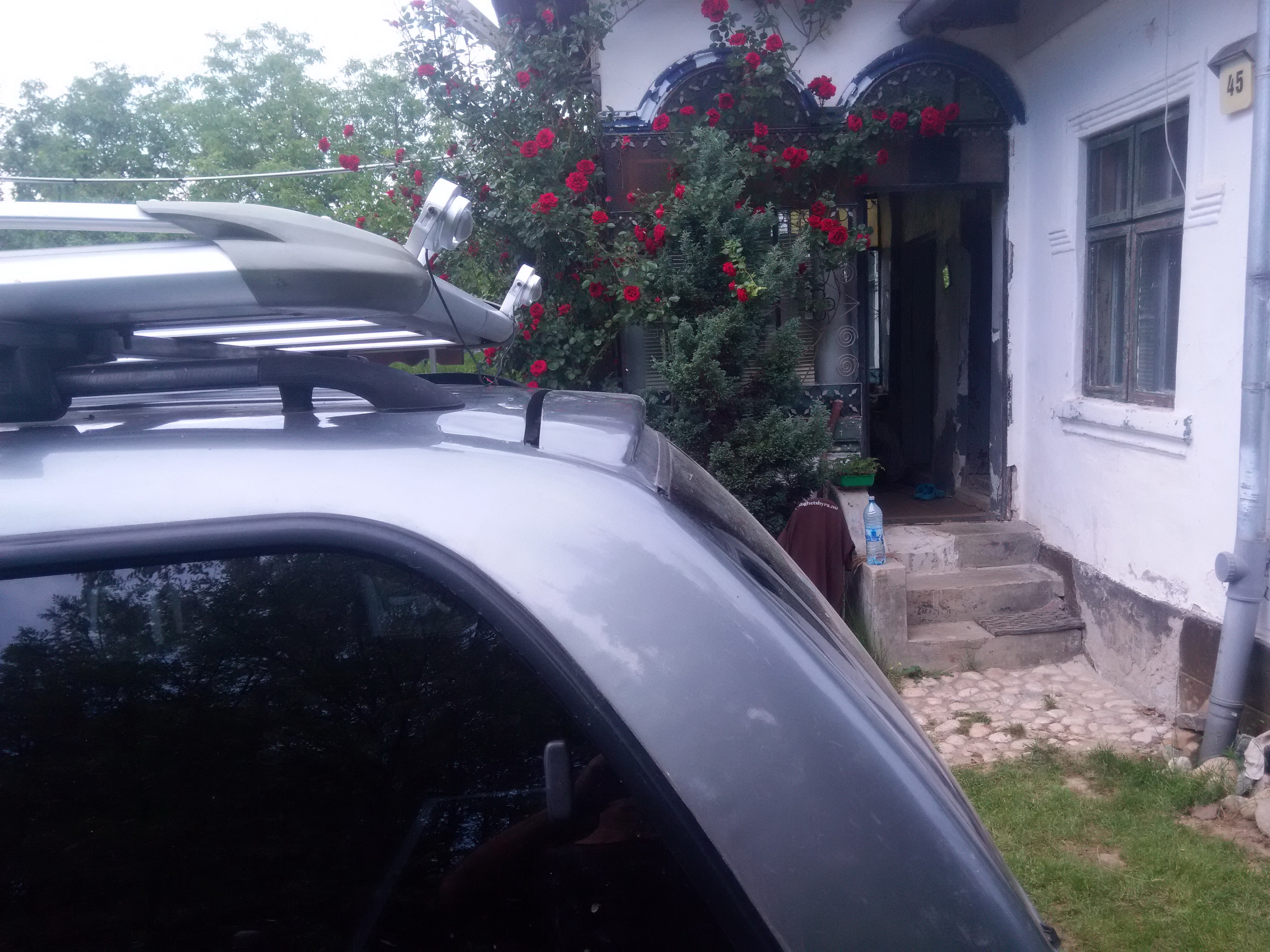

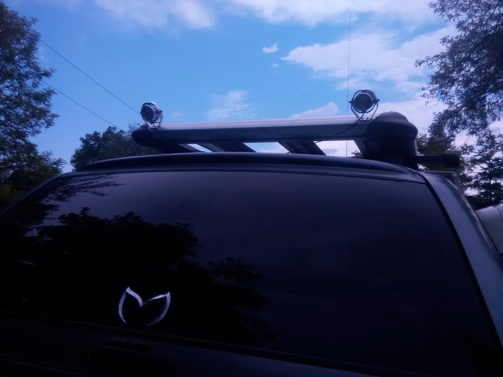

Pleampa Postat Mai 30, 2016 Autor Partajează Postat Mai 30, 2016 (editat) Re: Mazda mea, o masina de incredere ! Proiectoarele LED de marsarier si-au gasit locul. Legaturile am sa le fac prin mufa de la carligul de tractare astfel incat sa pot desface usor proiectoarele cand sunt in oras. Editat Mai 31, 2016 de Pleampa S. Maugham: „Psihologia proletarului este următoarea: cu cei mari este slugarnic, celor mici li se pişă în cap.“ Link spre comentariu Distribuie pe alte site-uri Alte opțiuni partajare...

Pleampa Postat Iunie 3, 2016 Autor Partajează Postat Iunie 3, 2016 (editat) Re: Mazda mea, o masina de incredere ! Lampile de marsarier le-am luat de pe ebay la pereche de aici fara taxe vamale prin Posta Romana http://www.ebay.co.uk/itm/321916225194?_trksid=p2057872.m2749.l2649&ssPageName=STRK%3AMEBIDX%3AIT Se gasesc si mai puternice ca de exemplu acestea care sunt doar putin mai scumpe dar au 30W http://www.ebay.co.uk/itm/New-2-x-2-5-30W-12V-LED-COB-Fog-Light-Lamp-Projector-Lens-Bulb-DRL-Angel-Eyes/321912651553?rt=nc&_soffid=5011933508&_soffType=OrderSubTotalOffer&_trksid=p5731.m3795 Editat Iunie 3, 2016 de Astral S. Maugham: „Psihologia proletarului este următoarea: cu cei mari este slugarnic, celor mici li se pişă în cap.“ Link spre comentariu Distribuie pe alte site-uri Alte opțiuni partajare...

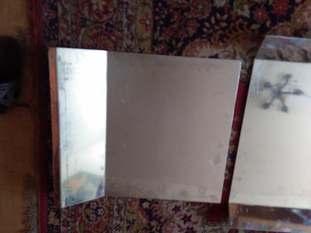

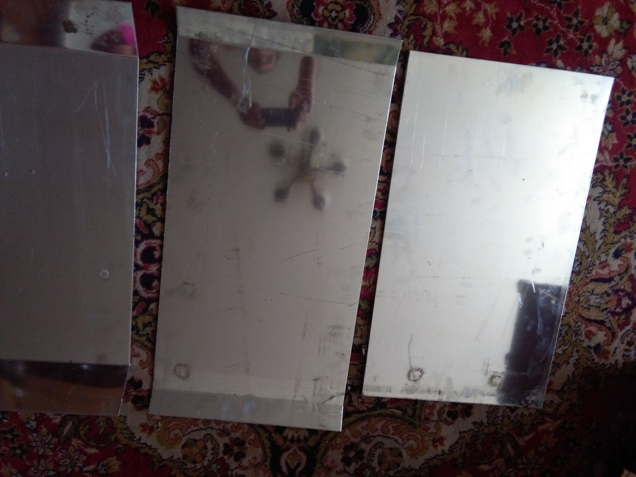

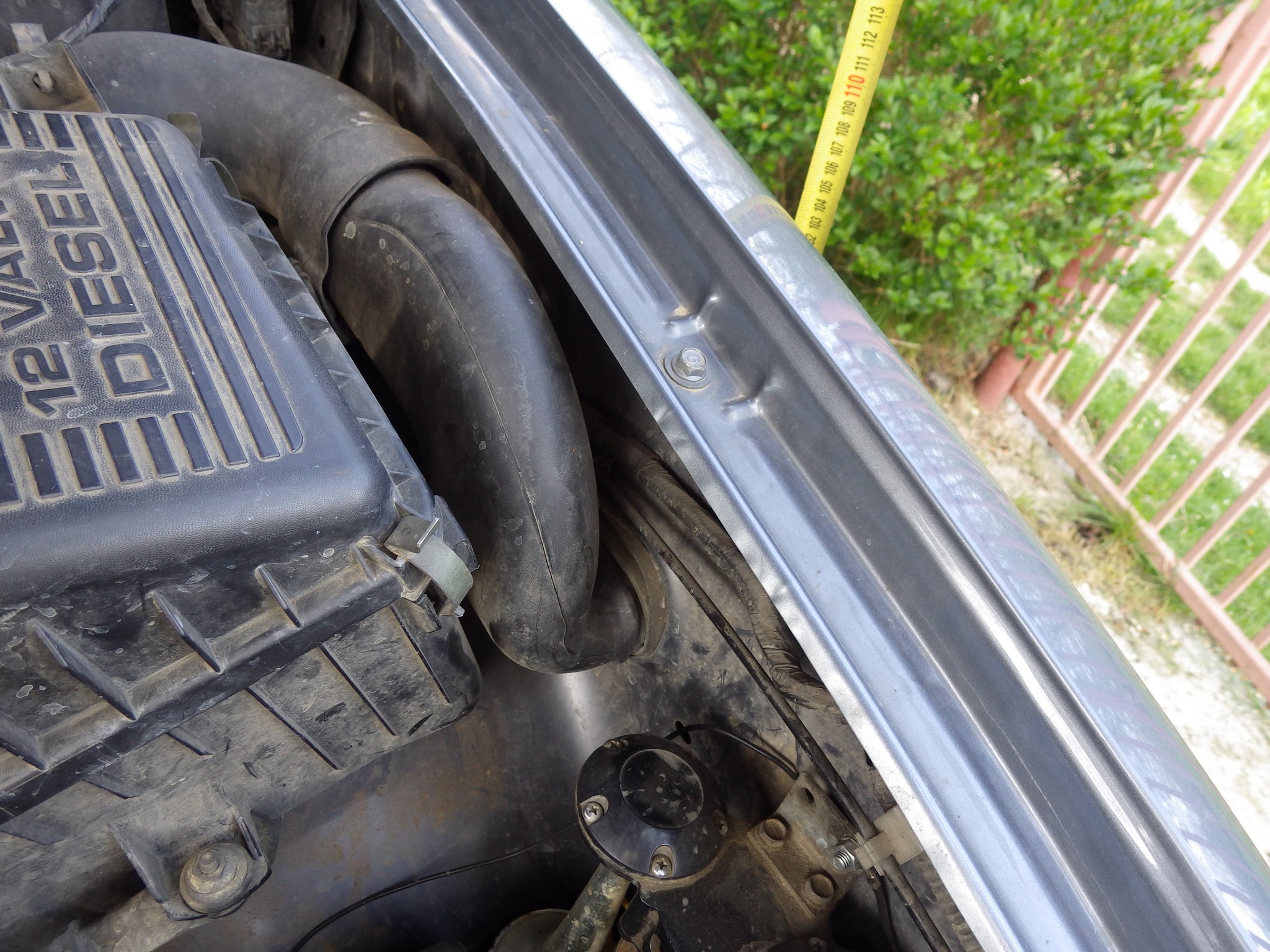

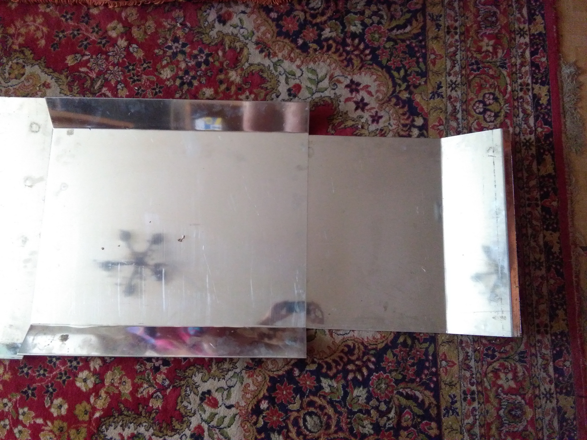

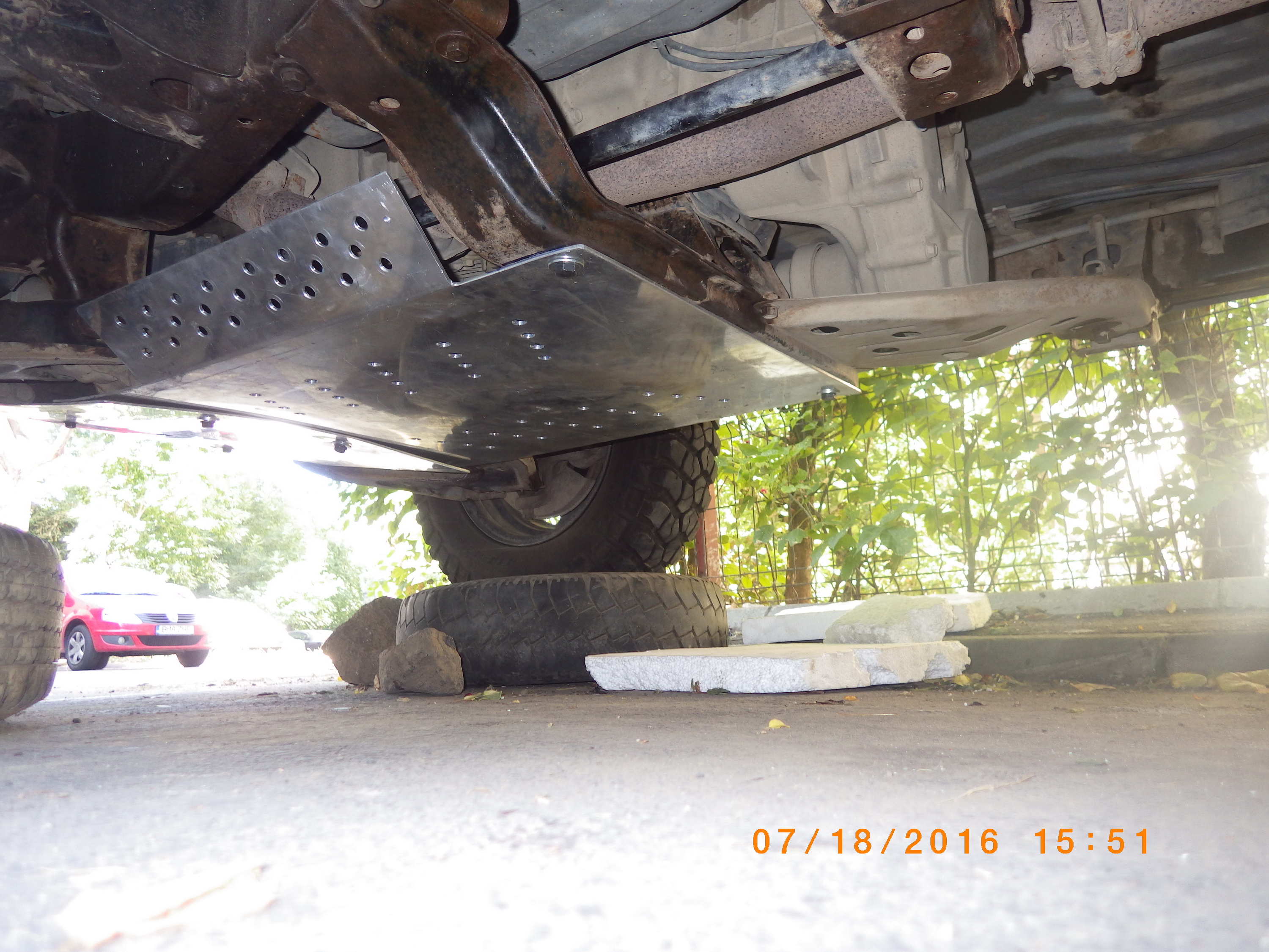

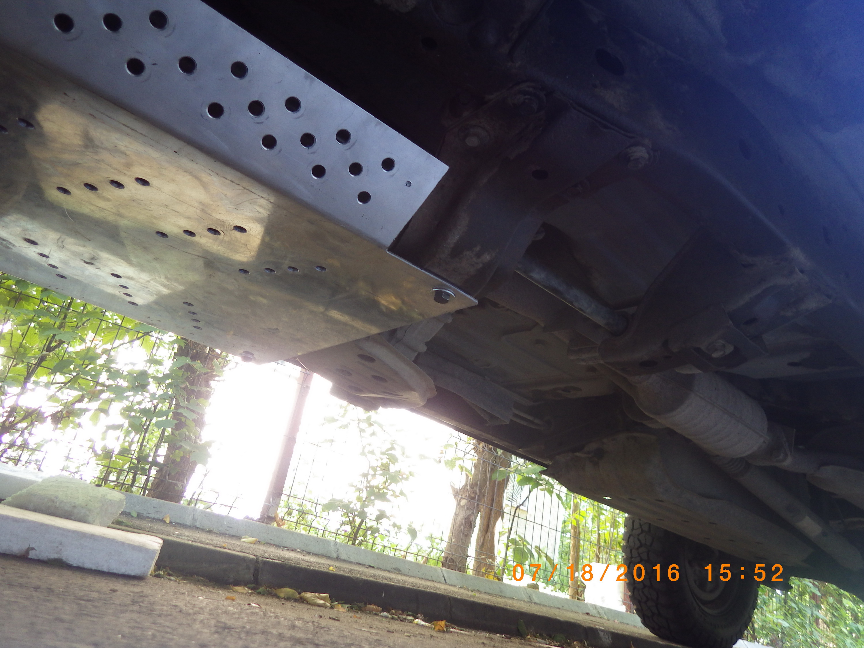

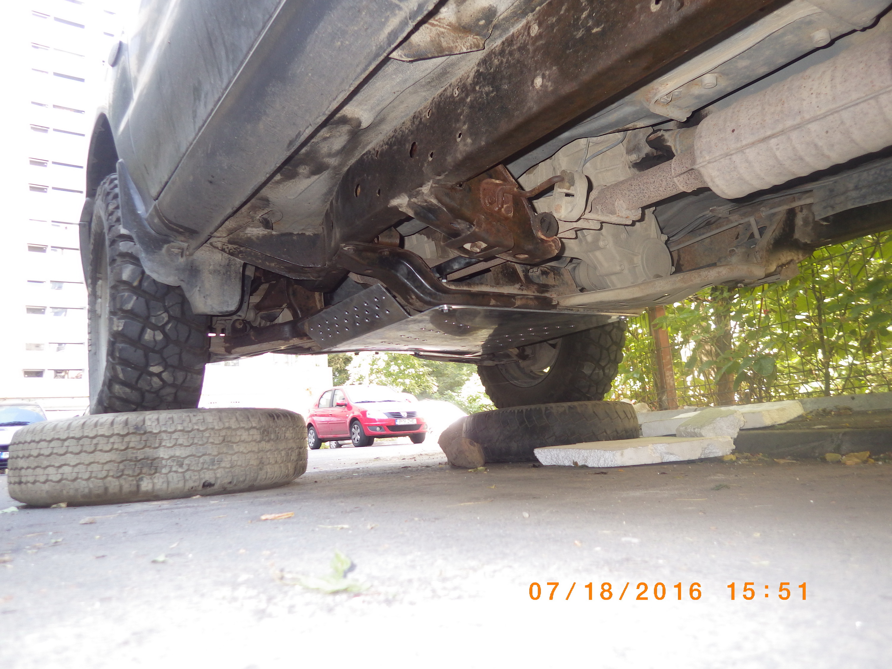

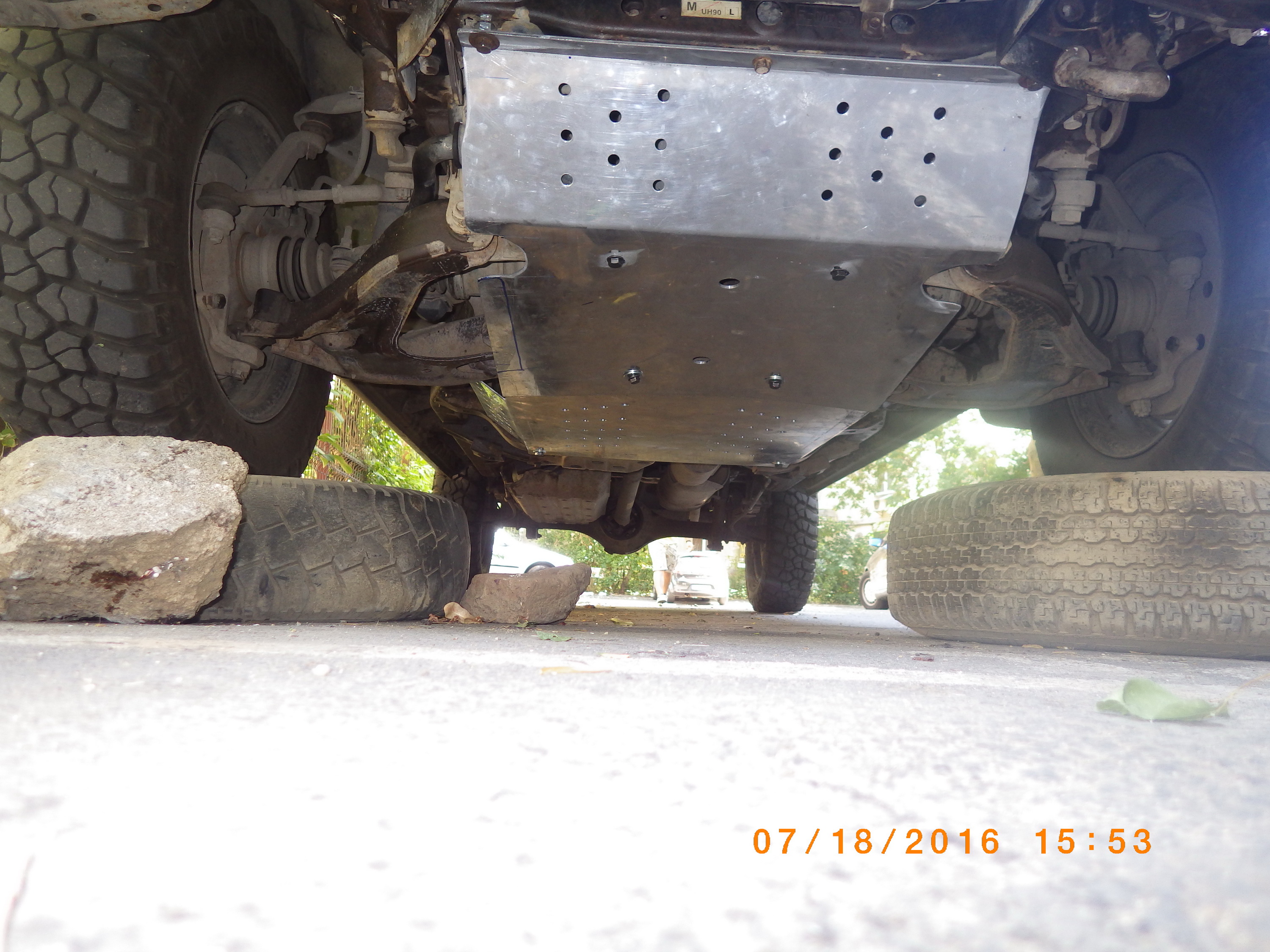

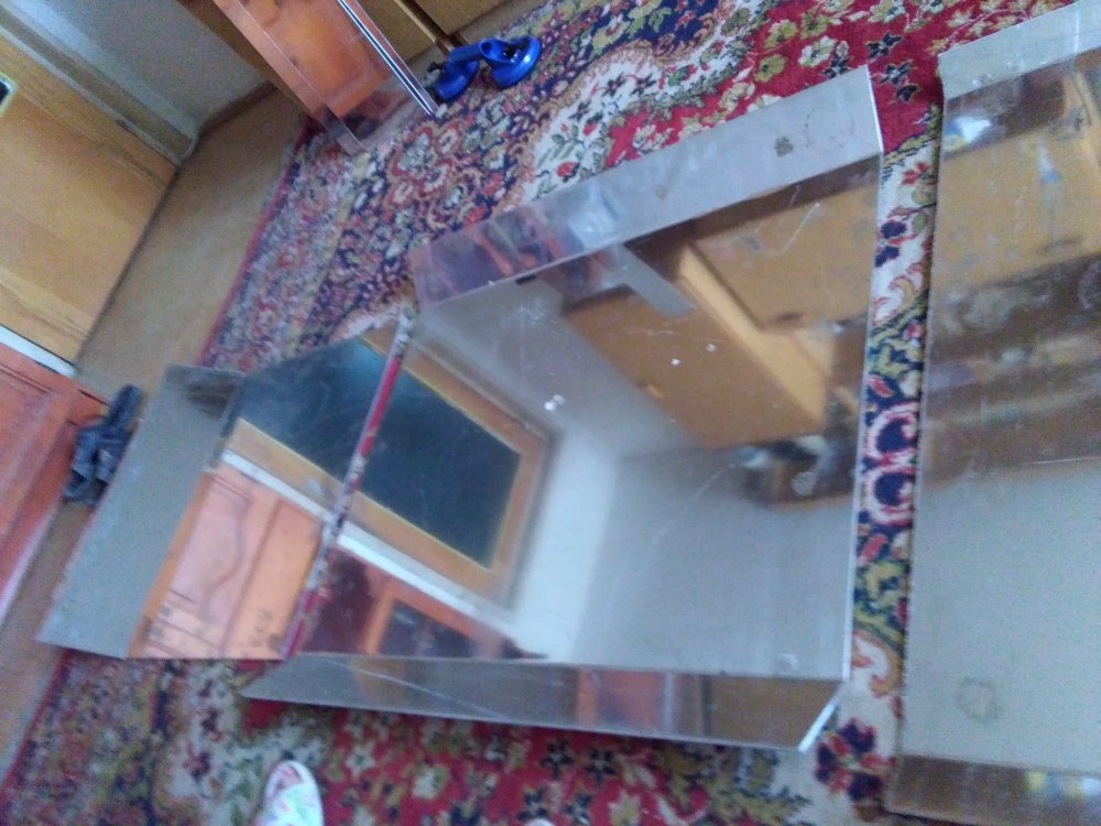

Pleampa Postat Iulie 11, 2016 Autor Partajează Postat Iulie 11, 2016 Re: Mazda mea, o masina de incredere ! Ca urmare a faptului ca nu am gasit pe nimeni care sa-mi faca scuturi la un pret rezonabil am decis sa le fac singur. Deocamdata am facut cateva masuratori preliminarii, am cumparat tabla, am taiat si am indoit cateva margini si urmeaza decuparile necesare si apoi incercarea de montare. Singurul lucru care ma incetineste si imi ingreuneaza lucrarea este faptul ca nu am o rampa pentru a lucra sub masina, trebuie sa ma tarasc de fiecare data sub ea dar sper sa ma descurc si asa. Tabla a costat 350lei iar taiatul si indoitul inca 50lei pentru toate scuturile necesare. Iata cateva imagini ale lor din momentul actual. S. Maugham: „Psihologia proletarului este următoarea: cu cei mari este slugarnic, celor mici li se pişă în cap.“ Link spre comentariu Distribuie pe alte site-uri Alte opțiuni partajare...

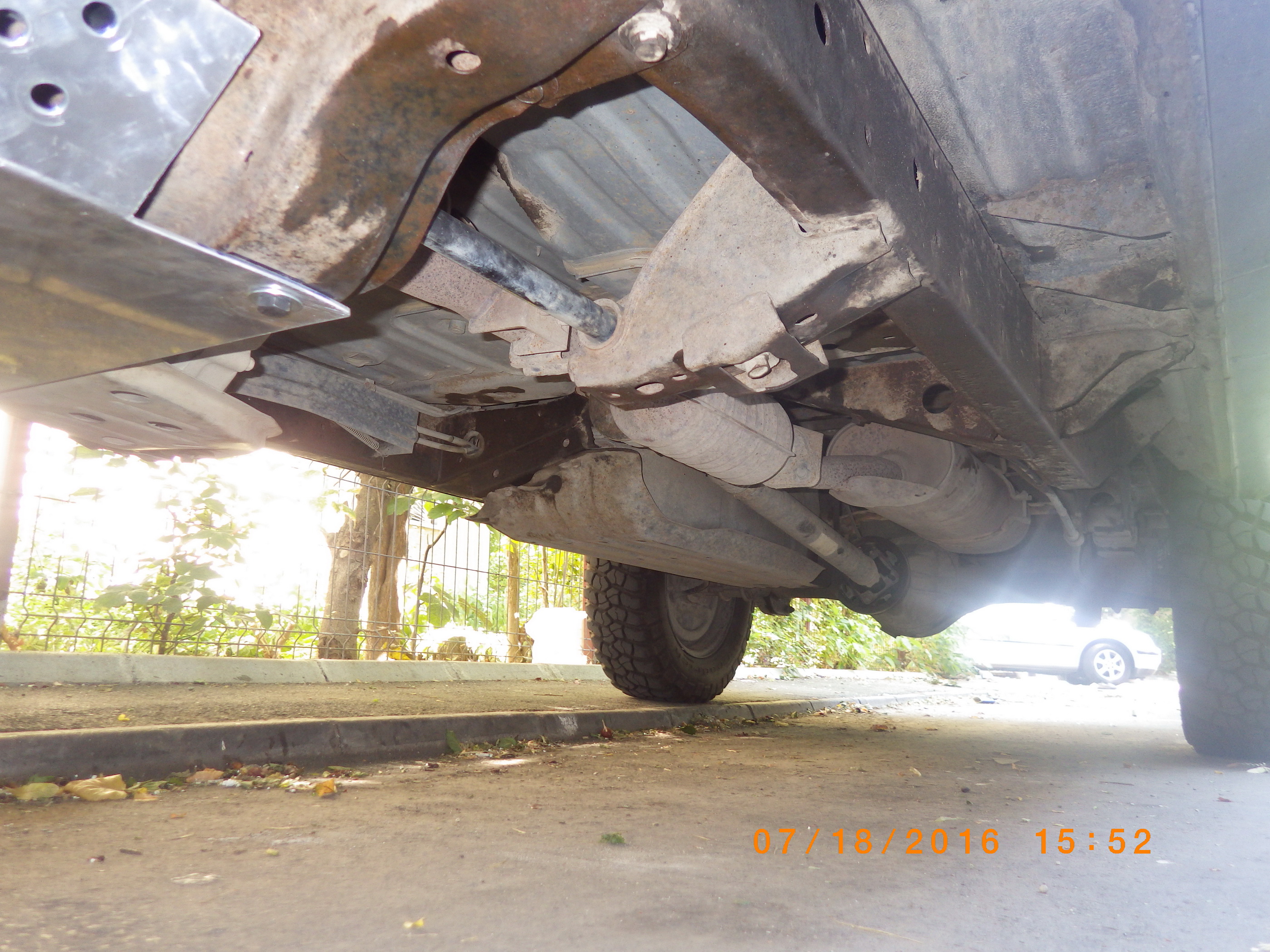

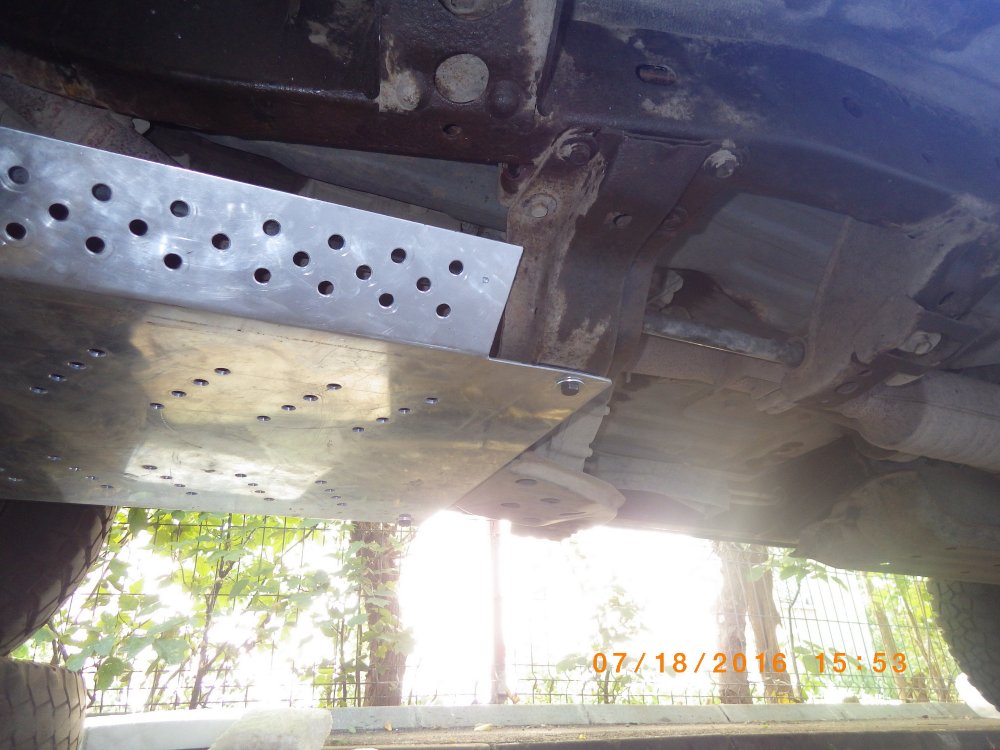

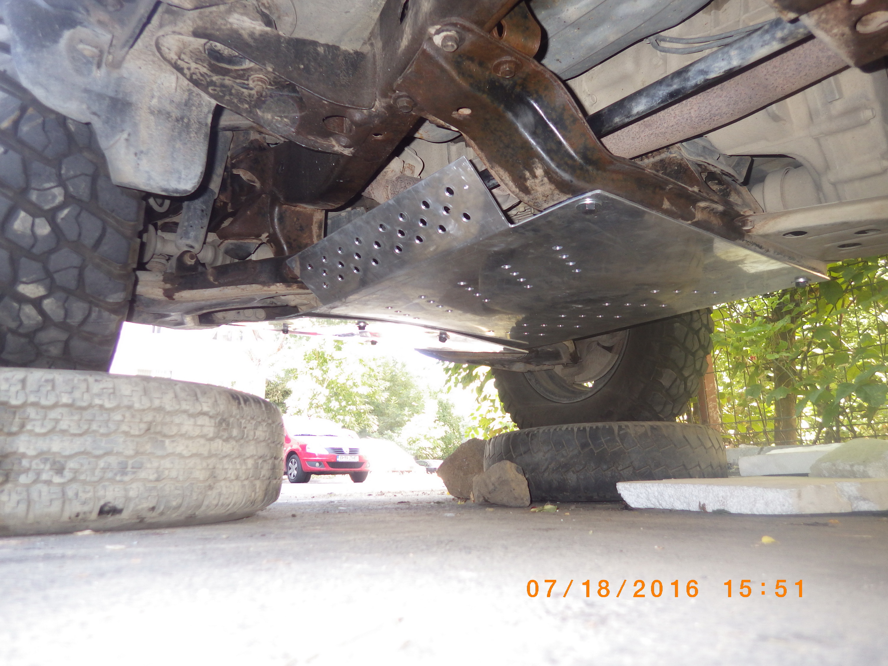

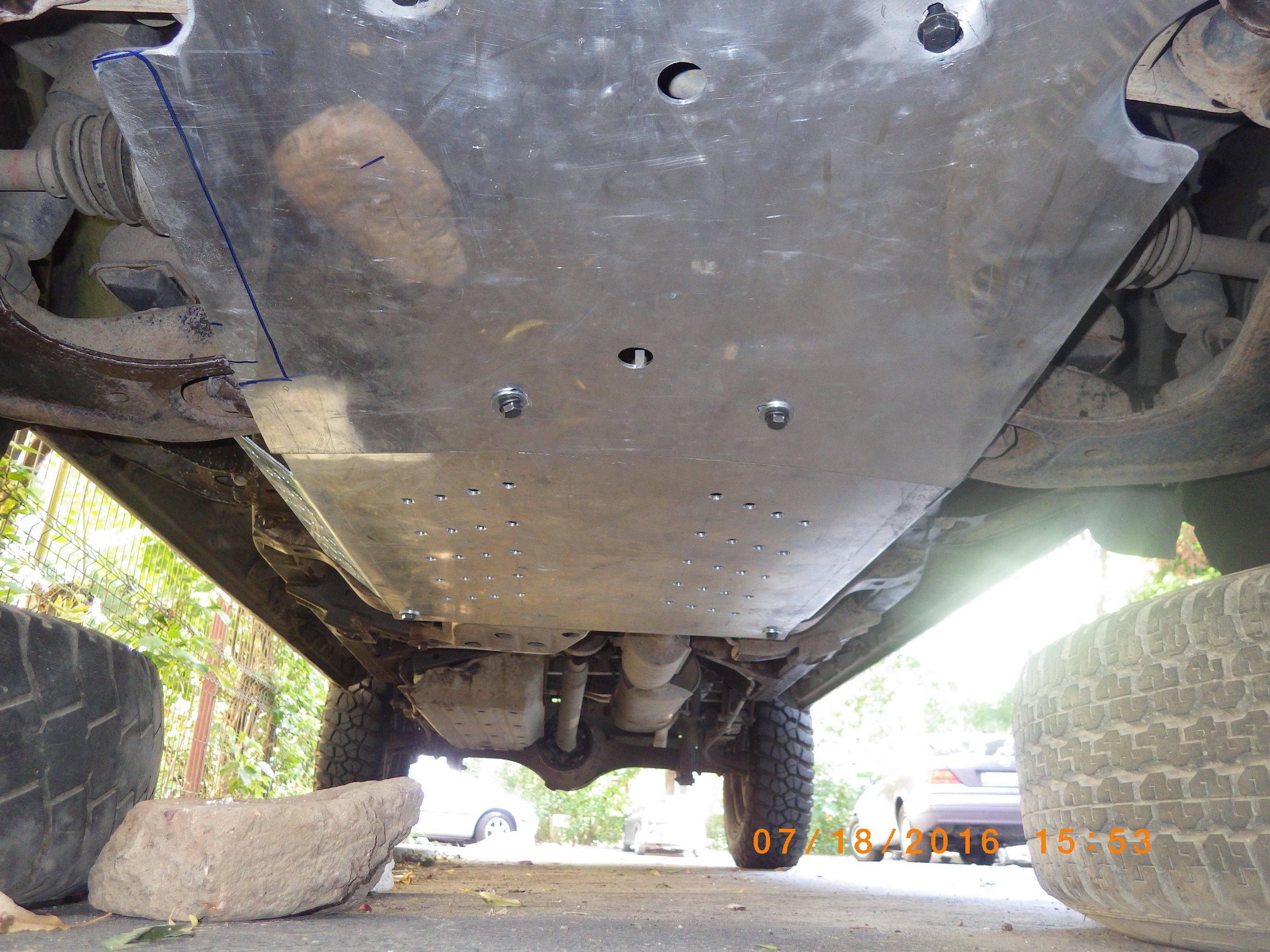

Pleampa Postat Iulie 18, 2016 Autor Partajează Postat Iulie 18, 2016 (editat) Re: Mazda mea, o masina de incredere ! Gata si scuturile. Mai am de prins doua aripioare de protectie pentru burdufurile planetarelor fata si poate o modificare ulterioara a fixarii celor doua scuturi putin mai in lateral deoarece prinderile actuale sunt cele originale si sunt inclinate. Poate ulterior voi taia si din lungimea lor cate 2-3cm in zona in care se intrepatrund. Iata pozele [ATTACH=CONFIG]266980[/ATTACH][ATTACH=CONFIG]266981[/ATTACH][ATTACH=CONFIG]266979[/ATTACH] Fixarea celor doua scuturi in zona lor comuna as fi vrut sa o fac in extremitatile traversei dar aveam nevoie de o piulita construita dintr-o brida mai groasa de fier care sa nu se rasuceasca in interiorul traversei. Iata locul unde puteam sa fac aceasta fixare L.E. filmulet pe sub masina :ha: https://www.youtube.com/watch?v=g6wQoUZn0o8 Editat Iulie 19, 2016 de Pleampa 1 S. Maugham: „Psihologia proletarului este următoarea: cu cei mari este slugarnic, celor mici li se pişă în cap.“ Link spre comentariu Distribuie pe alte site-uri Alte opțiuni partajare...
Big.Ursu Postat Iulie 18, 2016 Partajează Postat Iulie 18, 2016 Re: Mazda mea, o masina de incredere ! Bravo ! NADS Fitted Pentru mine, disputa stiinta vs religie s-a incheiat atunci cand pe biserica a aparut paratraznetul. Cel mai bun sex oral mi-l ofera gura lumii. Link spre comentariu Distribuie pe alte site-uri Alte opțiuni partajare...
Caphonne Postat Iulie 19, 2016 Partajează Postat Iulie 19, 2016 Re: Mazda mea, o masina de incredere ! Au iesit super ! Dacia Duster 4x4 Daihatsu Feroza ''Facocerul gurmand'' 1.6 16V. Link spre comentariu Distribuie pe alte site-uri Alte opțiuni partajare...
Pleampa Postat Iulie 19, 2016 Autor Partajează Postat Iulie 19, 2016 (editat) Re: Mazda mea, o masina de incredere ! Multumesc domnilor :grin: Mai am unele retusuri de facut deoarece nu-mi place cum se asaza la colturi in zona de imbinare a celor doua scuturi, apare o evazare exact in colturi si ori le fixez macar temporar cu cate un surub intre ele ori fac cele doua saibe filetate si schimb fixarea in colturi cum am spus mai sus. Din pacate doar o treime este protejata plus rezervorul care are scutul original. Mai mult nu permite configuratia masinii si in plus masina nu este pentru offroad cat mai mult pentru forestiere :wink: La revizia anuala o sa fie circ sau le scot eu inainte sa merg in service, sunt 7 suruburi pentru primul scut si inca doua in spate la al doilea. Editat Iulie 19, 2016 de Pleampa S. Maugham: „Psihologia proletarului este următoarea: cu cei mari este slugarnic, celor mici li se pişă în cap.“ Link spre comentariu Distribuie pe alte site-uri Alte opțiuni partajare...
