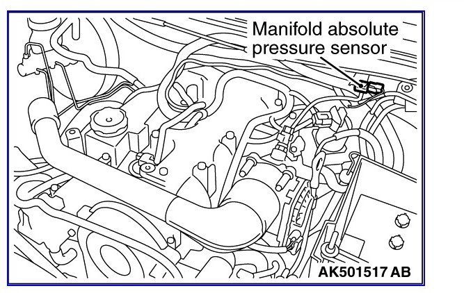

clepa Postat Octombrie 21, 2011 Partajează Postat Octombrie 21, 2011 Re: L200 problema - nu mai trage Vezi daca nu a sarit furtunasul de sub capacu' motorului (in dreapta )care duce la -Manifold absolute pressure senzor Link spre comentariu Distribuie pe alte site-uri Alte opțiuni partajare...

fyn11 Postat Noiembrie 1, 2011 Partajează Postat Noiembrie 1, 2011 Re: L200 problema - nu mai trage Incearca sa inlocuiesti "manifold absolute pressure senzor'' (MAP senzor) si totodata sa verifici tot traseul ce duce la el (furtunasul sa nu fie rupt,fisurat,gatuit etc). De obicei el e responsabil de erorile de tip over/under boost la turbina. Uite aici un Pajero cu aceleasi simptome http://www2.pajeroclub.com.au/forum/showthread.php?t=19735 Daihatsu Rocky 2.8td since '85 Mitsu Pajero 3.2did since '08 Link spre comentariu Distribuie pe alte site-uri Alte opțiuni partajare...
