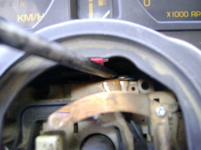

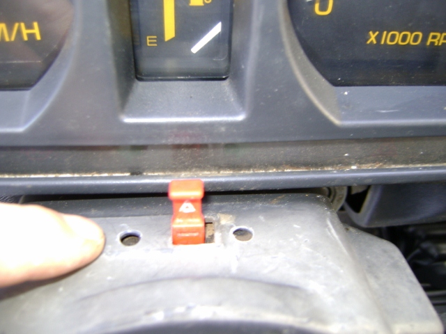

ak47apache Postat Noiembrie 24, 2012 Partajează Postat Noiembrie 24, 2012 Re: Scurt tutorial despre desfacerea bordului si scoaterea aerotermei @omoroka te rog spune-mi si mie cum dracu scot masca de sus a blocului optic? Butonul de avarii ma scoate din minti :ha1... din cauza lui nu pot scoate nici rama cu ceasuri ca sa schimb niste becuri la martori si nici acea masca de la blocul optic :hl PS: pentru modelul meu de samu ('88 carb) stie careva ce cablu vitezometru imi trebuie: cu clema, filet, ciucurasi... bigudiuri? :grin: Samurai '88 - in (vesnice) pregatiri :grin: Link spre comentariu Distribuie pe alte site-uri Alte opțiuni partajare...
omoroka Postat Noiembrie 24, 2012 Autor Partajează Postat Noiembrie 24, 2012 Re: Scurt tutorial despre desfacerea bordului si scoaterea aerotermei @omoroka te rog spune-mi si mie cum dracu scot masca de sus a blocului optic? Butonul de avarii ma scoate din minti :ha1... din cauza lui nu pot scoate nici rama cu ceasuri ca sa schimb niste becuri la martori si nici acea masca de la blocul optic :hl PS: pentru modelul meu de samu ('88 carb) stie careva ce cablu vitezometru imi trebuie: cu clema, filet, ciucurasi... bigudiuri? :grin: [ATTACH=CONFIG]158097[/ATTACH] Trebuie sa demontezi comenzile de pe coloana de directie (bloc lumini si spalare parbriz) sunt 3 suruburi pe care trebuie sa le desfaci. Atunci vei putea scoate jumatatea de sus a mastii coloanei de directie si implicit avaria :wink: Va salut ! Link spre comentariu Distribuie pe alte site-uri Alte opțiuni partajare...
adi200100 Postat Noiembrie 25, 2012 Partajează Postat Noiembrie 25, 2012 Re: Scurt tutorial despre desfacerea bordului si scoaterea aerotermei La mine parca sunt 4 suruburi ...2 sus care se desfac prin acea bucata de masca ce a ramas si 2 sub..... dupa care desfaci cele 2 mufe ce pleaca din acel bloc electric si tragi in sus. Suzuki Samurai 1.3i 1991 Mai bine ingrasat de bere, decat cocosat de munca !!! Link spre comentariu Distribuie pe alte site-uri Alte opțiuni partajare...
corrad Postat Decembrie 19, 2012 Partajează Postat Decembrie 19, 2012 (editat) Re: Scurt tutorial despre desfacerea bordului si scoaterea aerotermei Salut, @AK47apache cum ai rezolvat pana la urma cu scoaterea blocului de lumini? Exact in butonul de avarie m-am intepenit si eu, si dupa ce i-am "deranjat" pe @F_zoltan si @omoroka, mi-au spus ca trebuie sa mai fie inca unul sau doua suruburi, in functie de model, in partea de sus. M-am holbat mai bine si asa este, la mine mai sunt doua suruburi chiar sub masca ce se vede la tine in poza. Problema e ca practic este imposibil sa le desfaci din cauza mastii respective, masca nu o poti scoate din cauza butonului de avarie, la fel si ceasurile... si asa am ajuns intr-un punct mort. Poate citesti mesajul pana maine, cand ma iau iar la "tranta" cu blocul de lumini. S-au poate s-a mai lovit cineva de problema si ne impartaseste si noua, viitorii meseriasi-mecanici. Cum a explicat colegul anterior... nu am inteles, cum le desfaci prin masca respectiva? Singurul orificiu este cel prin care iese butonul de avarie, dar pe acolo nu poti ajunge la suruburi. Editat Decembrie 19, 2012 de corrad Ai dracu" rusi au fost romanii... Link spre comentariu Distribuie pe alte site-uri Alte opțiuni partajare...
ak47apache Postat Decembrie 19, 2012 Partajează Postat Decembrie 19, 2012 Re: Scurt tutorial despre desfacerea bordului si scoaterea aerotermei Salut, @AK47apache cum ai rezolvat pana la urma cu scoaterea blocului de lumini? Exact in butonul de avarie m-am intepenit si eu, si dupa ce i-am "deranjat" pe @F_zoltan si @omoroka, mi-au spus ca trebuie sa mai fie inca unul sau doua suruburi, in functie de model, in partea de sus. M-am holbat mai bine si asa este, la mine mai sunt doua suruburi chiar sub masca ce se vede la tine in poza. Problema e ca practic este imposibil sa le desfaci din cauza mastii respective, masca nu o poti scoate din cauza butonului de avarie, la fel si ceasurile... si asa am ajuns intr-un punct mort. Poate citesti mesajul pana maine, cand ma iau iar la "tranta" cu blocul de lumini. S-au poate s-a mai lovit cineva de problema si ne impartaseste si noua, viitorii meseriasi-mecanici. Cum a explicat colegul anterior... nu am inteles, cum le desfaci prin masca respectiva? Singurul orificiu este cel prin care iese butonul de avarie, dar pe acolo nu poti ajunge la suruburi. cred ca si eu sunt la fel de nepriceput/ghinionist ca si tine si am acelasi model de bord... pe care nu stiu sa-l desfac avand exact aceeasi problema: cum dracu' desfac suruburile alea de sub masca?!?!... imi pare rau dar eu momentan am abandonat treaba la blocul de lumini... daca gasesti "calea spre butonul de avarii" scrie aici te rog :h5 Samurai '88 - in (vesnice) pregatiri :grin: Link spre comentariu Distribuie pe alte site-uri Alte opțiuni partajare...
omoroka Postat Decembrie 19, 2012 Autor Partajează Postat Decembrie 19, 2012 Re: Scurt tutorial despre desfacerea bordului si scoaterea aerotermei Salut, @AK47apache cum ai rezolvat pana la urma cu scoaterea blocului de lumini? Exact in butonul de avarie m-am intepenit si eu, si dupa ce i-am "deranjat" pe @F_zoltan si @omoroka, mi-au spus ca trebuie sa mai fie inca unul sau doua suruburi, in functie de model, in partea de sus. M-am holbat mai bine si asa este, la mine mai sunt doua suruburi chiar sub masca ce se vede la tine in poza. Problema e ca practic este imposibil sa le desfaci din cauza mastii respective, masca nu o poti scoate din cauza butonului de avarie, la fel si ceasurile... si asa am ajuns intr-un punct mort. Poate citesti mesajul pana maine, cand ma iau iar la "tranta" cu blocul de lumini. S-au poate s-a mai lovit cineva de problema si ne impartaseste si noua, viitorii meseriasi-mecanici. Cum a explicat colegul anterior... nu am inteles, cum le desfaci prin masca respectiva? Singurul orificiu este cel prin care iese butonul de avarie, dar pe acolo nu poti ajunge la suruburi. Nu merge sa bagi o surubelnita mai subtire si lunga in + in garura aia in care se afla surubul fortand un pic masca? Parca sa zic ca la mine asa a mers. Eu in partea deasupra coloanei de directie am avut un singur surub, in partea dreapta parca. Sigur trebuie sa mearga ca doar tot oamenii l-au montat. Va salut ! Link spre comentariu Distribuie pe alte site-uri Alte opțiuni partajare...
corrad Postat Decembrie 19, 2012 Partajează Postat Decembrie 19, 2012 Re: Scurt tutorial despre desfacerea bordului si scoaterea aerotermei Salutare, m-am gandit la faza asta, dar la modelul asta cu patru suruburi e cam mare distanta, mai este varianta cu o surubelnita mica care sa aiba tija in forma de L ca la imbusuri si sa lucrezi pe sub masca, dar nu cred ca se complicau in halul asta japonezii aia mici cand l-au construit, banuiesc ca solutia e prea simpla ca sa o putem vedea. Mai luasem in calcul sa dau doua gauri in dreptul suruburilor, dar asta mi se pare o idee proasta, vorba ta, tot oameni l-au construit, ar trebui doar sa fie ordinea inversa montarii. Oricum maine ii dau de cap, intr-un fel sau altul :ang1 off: Multumesc pentru rabdarea de care ai dat azi dovada la telefon, si @F_zoltan la fel, raman dator cu :be Ai dracu" rusi au fost romanii... Link spre comentariu Distribuie pe alte site-uri Alte opțiuni partajare...
omoroka Postat Decembrie 19, 2012 Autor Partajează Postat Decembrie 19, 2012 Re: Scurt tutorial despre desfacerea bordului si scoaterea aerotermei Salutare, m-am gandit la faza asta, dar la modelul asta cu patru suruburi e cam mare distanta, mai este varianta cu o surubelnita mica care sa aiba tija in forma de L ca la imbusuri si sa lucrezi pe sub masca, dar nu cred ca se complicau in halul asta japonezii aia mici cand l-au construit, banuiesc ca solutia e prea simpla ca sa o putem vedea. Mai luasem in calcul sa dau doua gauri in dreptul suruburilor, dar asta mi se pare o idee proasta, vorba ta, tot oameni l-au construit, ar trebui doar sa fie ordinea inversa montarii. Oricum maine ii dau de cap, intr-un fel sau altul :ang1 off: Multumesc pentru rabdarea de care ai dat azi dovada la telefon, si @F_zoltan la fel, raman dator cu :be Ar mai putea fi o rezolvare. Incearca sa desfaci indicatoarele de bord. Chiar daca acestea nu vor iesi din cauza butonului de avarie vor da o mai mare libertate de miscare mastii astfel putand sa bagi o surubelnita Va salut ! Link spre comentariu Distribuie pe alte site-uri Alte opțiuni partajare...
adi200100 Postat Decembrie 19, 2012 Partajează Postat Decembrie 19, 2012 Re: Scurt tutorial despre desfacerea bordului si scoaterea aerotermei Mai oameni buni la mine in dreptul suruburilor de sus (2buc) sunt cu gauri de vizitare in masca...pe acolo le-am desfacut ....daca nu avetzi va sfatuiesc sa faceti 2 gauri in plastic ca merita. 1 Suzuki Samurai 1.3i 1991 Mai bine ingrasat de bere, decat cocosat de munca !!! Link spre comentariu Distribuie pe alte site-uri Alte opțiuni partajare...
corrad Postat Decembrie 20, 2012 Partajează Postat Decembrie 20, 2012 Re: Scurt tutorial despre desfacerea bordului si scoaterea aerotermei S-a rezolvat, solutia... desi sunt convins ca nu este cea originala, a fost sa fac doua gauri in masca, dar si asa a iesit, respectiv intrat, destul de greu masca. Ca si metoda de siguranta, am prins inapoi doar unul din cele doua suruburi, sa-mi fie mai usor data viitoare. Ma gandesc sa cumpar doua dopuri din acelea ce se pun la mobila de pal sa mascheze capetele de la holsuruburi, deci voi largi cele doua gauri in functie de dimensiunea capacelor. Multumesc @adi200100, dupa cum ai vazut ma gandisem si eu la solutia asta, dar speram sa gasesc una care nu implica maltratarea masinii. Pun cateva poze, poate ajuta pe cineva. Ai dracu" rusi au fost romanii... Link spre comentariu Distribuie pe alte site-uri Alte opțiuni partajare...
adi200100 Postat Decembrie 20, 2012 Partajează Postat Decembrie 20, 2012 Re: Scurt tutorial despre desfacerea bordului si scoaterea aerotermei Eu eram foarte mirat pentru ca eu aveam cele 2 gauri dar nu stiu daca asa a fost masina s-au neamtu a fost inventiv. Stai linistit prima mea desfacere s-a soldat cu butonul de avarie rupt, pentru ca nu am avut rabdare sa desfac toate suruburile si ceasurile. Suzuki Samurai 1.3i 1991 Mai bine ingrasat de bere, decat cocosat de munca !!! Link spre comentariu Distribuie pe alte site-uri Alte opțiuni partajare...
