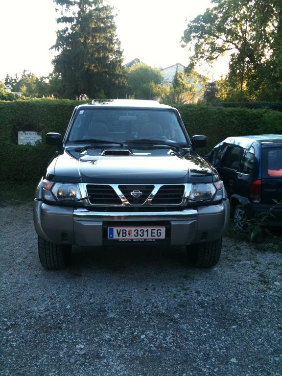

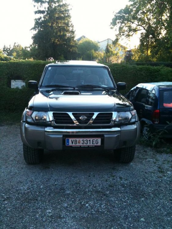

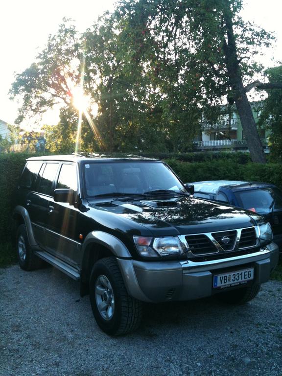

IMG_0103.thumb.jpg.68aa9ae768e053c33cea8c24984b7db9.jpgIMG_0107.thumb.jpg.a01d5ca624b036e88682ad8f3ea48192.jpgscoate zgomot foarte tare din zona turbosuflantei(suierat),se aude destul de tare si din interiorul masini,firma de unde am cumparato spune ca masina are turbosuflanta noua,masina merge foarte bine ,nu am probleme cu pornirea,nu se ineaca,nu troncane nu bocane,singurul lucru care deranjeaza este acel suierat puternic.
folosesc masina numai ptr. strada si mi se pare ca se cam balanseaza nu prea am stabilitate (cred eu) sau poate ca este mai inalta decat masina mica cu care merg zi de zi (bmw 330xd) ma-m urcat pe treapta din spate si am facut ceva balans (am 90kg) masina a facut ca o barca,trebuie sa schimb amortizoarele?

Daca e chiar barca trebuie inlocuite amortizoarele .
Suieratul poate sa apara de la o lipsa de etansare pe admisie .
Sau poate e normal ( la o functionare normala se aude turbina ) si esti sub influenta primei impresii .Cit de tare se aude , e cam greu de apreciat ...

Acelasi suierat l-am avut si eu la Y61 se pare ca este specific am masurat si verificat turbina de nu stiu cate ori totul era perfect nici o problema!
Turbina este in parmametri maximi de functionare fara uzura chiar daca se aude acel suierat...
Pentru amortizoarele spate ca sa fii sigur poti apela la un test de amortizoare la un service ... ''face ca o barca'' de aici reiese ca iti trebuie amortizoare..

1.)90 % au soarta sau fisurata conducta ( furtunul ) intre turbina si admisie
2.) Y60 de obicei sunt niste masini tip barca ca sa rezolvi nu este solutia amortizorul ( tu static nu poti sa-ti dai seama daca un amortizor lucreaza bine sau nu doar daca amortizorul este kaput ) Solutia este un arc mai puternic dezavantajul este ca daca umbli pe macadam sau drumuri proaste scutura ( ca de fapt orice masina sport scutura pe drum prost) . Paralel se poate monta si amortizor mai puternic dar ele amortizeaza doar sau preponderent socurile pe verticala nu si inclinatiile masinii
3. Verifica si barile stabilizatoare ( ca tot sunt subdimensionate) macar sa aiba garnituri , articulatii etc OK altfel si de acolo mai apare o inclinatie laterala necontrolata

1.E vorba de Y61 nu de Y60
2.Omul umbla prin Austria unde nu prea sunt drumuri proaste
Senzatia o ai de la schimbatul masinilor. Y61 lung este "mai barca" by default dar este foarte stabil in comparatie cu altele.
Sueratul de la turbina nu e o neregula. Daca nu arunca ulei si masina trage ...e ok. Kayaba e o alegere buna ptr asfalt. E un amortizor care tine in timp si nu e nici scump.

aveam acum ceva timp o problema cu un suierat care se auzea enervant in masina si venea de la motor,a venit un prieten din Romania la mine si dupa ce a mers putin cu ea a spus ca trage aer fals pe undeva asa ca a controlato si a gasit ca furtunul de la intercooler dinspre parbriz nu erea mufat cum trebuie,acum sunetul de la motor este altul ,mult mai bun
