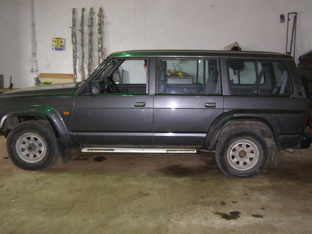

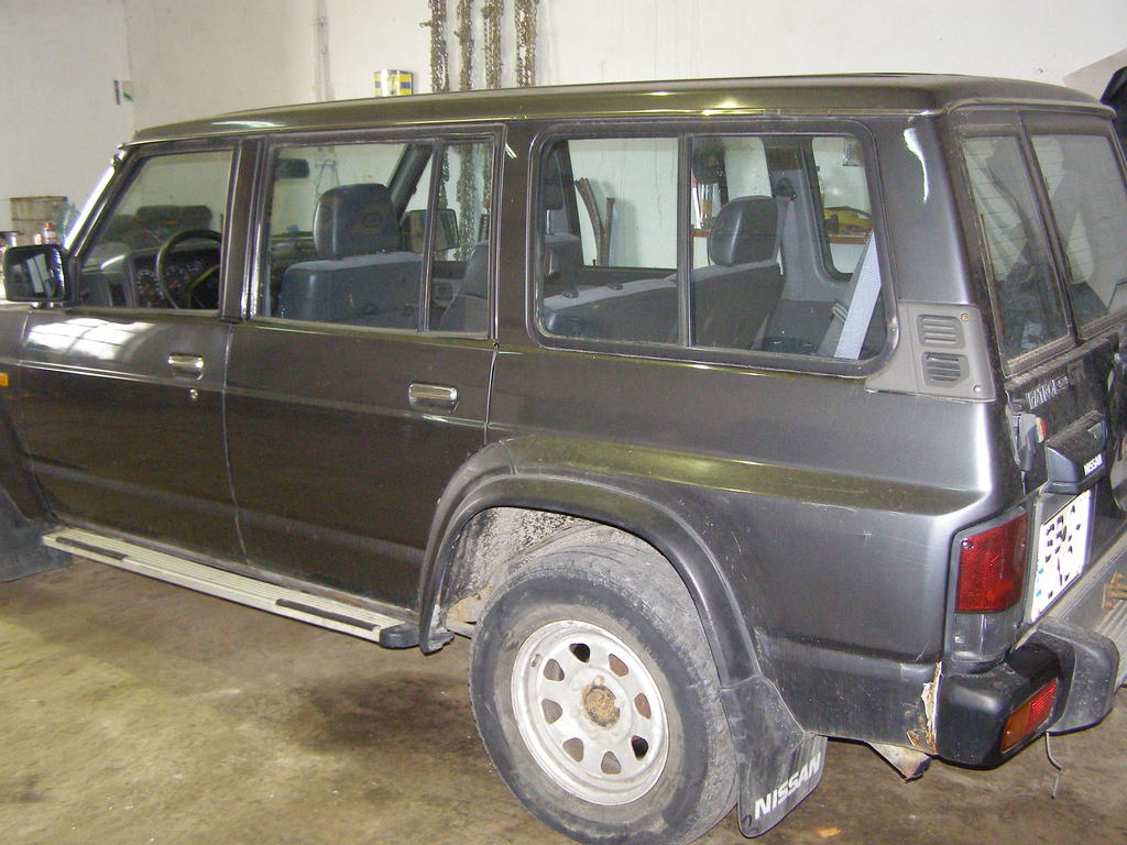

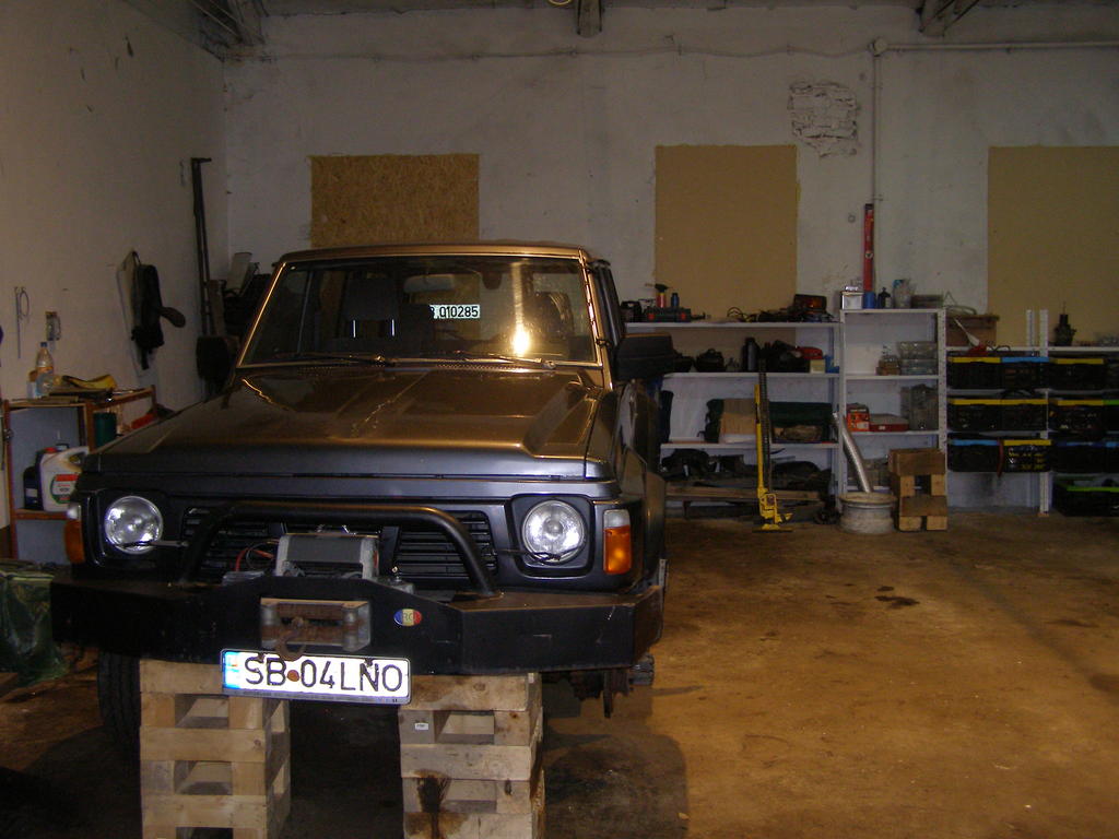

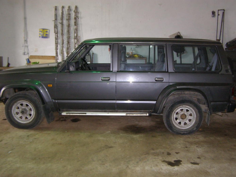

zippo Postat Octombrie 15, 2011 Partajează Postat Octombrie 15, 2011 (editat) Vandut Nissan.... achizitionat Nissan :grin: Vechiul K 160 a fost inlocuit cu un Y 60 LWB. Masina este din 1992 si are 230.000 km, adusa in Romania in 1994 cu propietar unic, care a avut mare grija de ea. Masina este cunoscuta in urbe si in anii 1995 facea senzatie: geamuri si oglinzi electrice, stergatoare de faruri cu spritiera... ce mai era in top pe atunci! Azi am dat cu vapul pe ea si i-am facut cunostinta cu garajul, in care sper sa nu stea foarte mult. MihaiTuk mi-a dat o mana de ajutor sa o suspend pe chituci (:al ) si impreuna am inceput sa o cautam pe sub caroserie. Rezultatul ne-a multumit pe amandoi: masina este in stare foarte buna. Probleme identificate sunt legate de consumabile: filtre, uleiuri, placute si discuri (fata) de frana. In demaraj scoate fum negru, cam mult dupa parerea mea motiv pentru care voi duce pompa la un reglaj pe banc. Si daca tot ajung acolo, duc si injetoarele pentru o verificare. Suspensia are nevoie de o resuscitare si un kit nou care sa permita anvelope normale din punctul nostru de vedere respectiv niste 35'' Si am uitat: caseta de directie curge.... Trebuie o alta caseta! Editat Octombrie 15, 2011 de zippo Mmmmm... NISSAN! "Nu este nicio rusine sa te nasti prost. Rusine e sa mori prost." Marin Sorescu - Off Road Club Sibiu - Link spre comentariu Distribuie pe alte site-uri Alte opțiuni partajare...

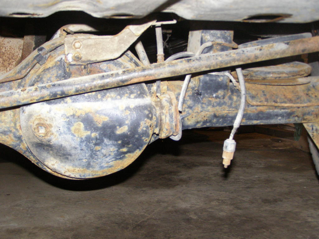

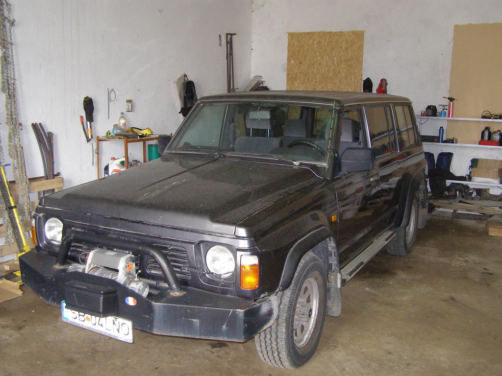

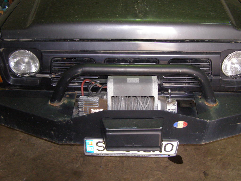

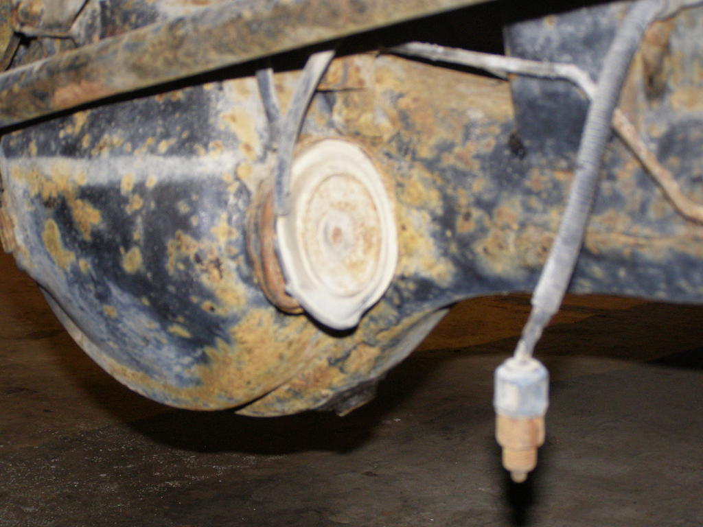

zippo Postat Octombrie 15, 2011 Autor Partajează Postat Octombrie 15, 2011 Re: De la K 160 la Y 60.... Si aventura continua! Troliu Warn de 9000, functional. Ii trebuie desigur o plasma... O problema este legata de blocantul spate care are dispozitivul montat pe carcasa grupului, spart. Ce se poate face in aceasta situatie? Posibil ca blocantul sa functioneze dar gasesc pe undeva numai piesa distrusa? Mmmmm... NISSAN! "Nu este nicio rusine sa te nasti prost. Rusine e sa mori prost." Marin Sorescu - Off Road Club Sibiu - Link spre comentariu Distribuie pe alte site-uri Alte opțiuni partajare...

Teodor4x4 Postat Octombrie 15, 2011 Partajează Postat Octombrie 15, 2011 Re: De la K 160 la Y 60.... Si aventura continua! Arata bine. S-o stapaniti sanatos :h5. Troliu era pus de fostul propietar, ca nu prea pare bagata in off? Cu respect, Teodor. 4x4, Way of Life ! Link spre comentariu Distribuie pe alte site-uri Alte opțiuni partajare...

zippo Postat Octombrie 15, 2011 Autor Partajează Postat Octombrie 15, 2011 Re: De la K 160 la Y 60.... Si aventura continua! Arata bine. S-o stapaniti sanatos :h5. Troliu era pus de fostul propietar, ca nu prea pare bagata in off? Cu respect, Teodor. Da, troliul este pus de fostul propietar, dar nu cred ca a fost folosit de prea multe ori. Masina nu a vazut mai mult decat forestier. @semaca... :grin: Stai sa vezi ce iese pana la sfarsit! Mmmmm... NISSAN! "Nu este nicio rusine sa te nasti prost. Rusine e sa mori prost." Marin Sorescu - Off Road Club Sibiu - Link spre comentariu Distribuie pe alte site-uri Alte opțiuni partajare...

cos Postat Octombrie 15, 2011 Partajează Postat Octombrie 15, 2011 Re: De la K 160 la Y 60.... Si aventura continua! Pentru a inlocui capsula vacuumatica va trebui sa demontezi difrentialul de pe punte , ocazie cu care e foarte logic sa inlocuiesti simeringurile de la planetare si de la axul pinionului . E simplu , mecanica elementara cu suruburi ( mai exact piulite , in cazul asta ) , mai problematic e procurarea capsulei de comanda , dar te descurci ... Daca desfaci totul de pe punte , este de asemnea un moment potrivit sa sudezi o protectie pentru capsula in discutie ( un semicerc sudat pe carcasa puntii , care protejeaza capsula - punct sensibil , amplasat cam expus la accidente , defectul pe care il ai se intimpla de obicei la escaladarea puntii peste un bolovan mai patratos , sau o cioata ). De altele , numai de bine . E Patrol . Sa fii sanatos sa te bucuri de ea . ... sa fim corecti pana la capat ! Nu cere nimeni sa fii impecabil si un fel de varf de gama , doar corect e destul ! Link spre comentariu Distribuie pe alte site-uri Alte opțiuni partajare...

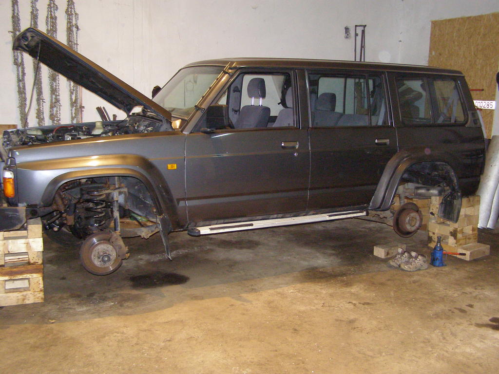

zippo Postat Octombrie 29, 2011 Autor Partajează Postat Octombrie 29, 2011 Re: De la K 160 la Y 60.... Si aventura continua! Multam' Ioane.... Am comandat uleiurile si filtrele. Uleiurile pe care le-am dat jos din grupuri, nu aratau prea bine dar erau "curate" in sensul ca fara apa sau span. Oricum ma bate gandul sa arunc o privire scurta la diferentiale doar cat sa stau linistit pe viitor. Urmeaza luni sa dau jos pompa de injectie pentru inspectie pe banc. Rulmentii de pivoti (30304) i-am achizitionat azi: 15 lei /bucata :wink: Sunt niste rulmenti japonezi.... Mmmmm... NISSAN! "Nu este nicio rusine sa te nasti prost. Rusine e sa mori prost." Marin Sorescu - Off Road Club Sibiu - Link spre comentariu Distribuie pe alte site-uri Alte opțiuni partajare...
cos Postat Octombrie 29, 2011 Partajează Postat Octombrie 29, 2011 Re: De la K 160 la Y 60.... Si aventura continua! Garnitura la pivoti nu prea are motive de uzura , exceptind imbatrinirea . Daca inca mai e buna stare , evita deteriorarea ei folosind pentru inlocuirea rulmentilor un extractor cu gheare subtiri ... mai faci ceva economie ... mai multa motorina ... ... sa fim corecti pana la capat ! Nu cere nimeni sa fii impecabil si un fel de varf de gama , doar corect e destul ! Link spre comentariu Distribuie pe alte site-uri Alte opțiuni partajare...

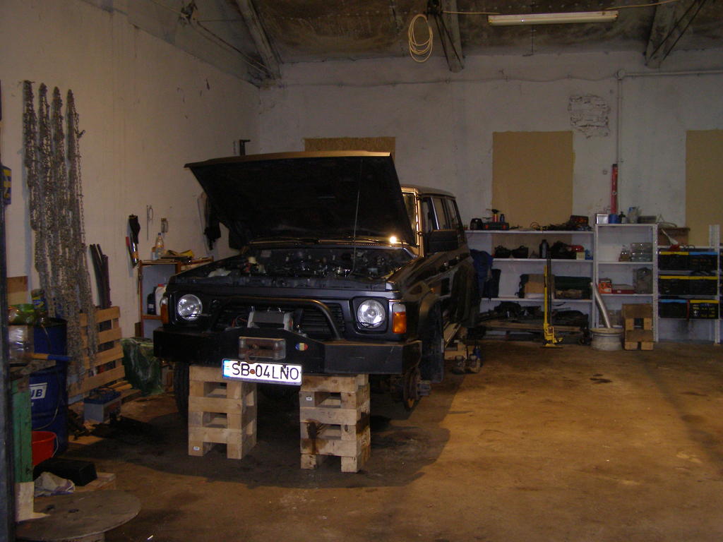

zippo Postat Octombrie 31, 2011 Autor Partajează Postat Octombrie 31, 2011 Re: De la K 160 la Y 60.... Si aventura continua! Domnilor, o prima concluzie: in comparatie cu 160, Y are motorul inghesuit rau de tot... da rau! Ma chinuit demontatul pompei de injectie de mi-a dat pe nas :ang3 Mmmmm... NISSAN! "Nu este nicio rusine sa te nasti prost. Rusine e sa mori prost." Marin Sorescu - Off Road Club Sibiu - Link spre comentariu Distribuie pe alte site-uri Alte opțiuni partajare...

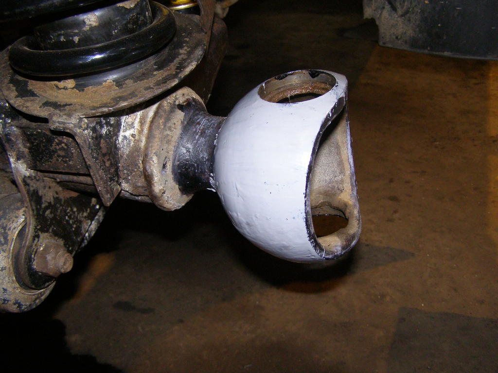

zippo Postat Noiembrie 20, 2011 Autor Partajează Postat Noiembrie 20, 2011 Re: De la K 160 la Y 60.... Si aventura continua! Bila puntii era "ciupita" de rugina, suficient de tare pentru a franjura garnitura de homocinetica si a lasa apa sa intre. Solutia pe care am gasit-o este urmatoarea: - am pregatit suprafata cu peria de sarma; - am folosit un rost killer de la Loktite. Initial substanta este alba iar dupa circa 30 min de la aplicare, devine neagra; - am folosit apoi un "metal lichid" (imi scapa denumirea, care oricum este data de niste cifre - tot Loktite)). Aplicarea a fost facuta cu o racleta de plastic. Dupa intarire (circa 1 h) suprafata prelucrata era foarte fina. Cum din mana nu am reusit sa aplic pasta uniform au aparut denivelari pe care le-am eliminat (dupa 24 h) prin slefuire cu smirghel. Rezultatul a fost obtinerea unei suprafete fine care sper sa reziste la lovituri si care sa nu distruga garnitura de homocinetica. Mmmmm... NISSAN! "Nu este nicio rusine sa te nasti prost. Rusine e sa mori prost." Marin Sorescu - Off Road Club Sibiu - Link spre comentariu Distribuie pe alte site-uri Alte opțiuni partajare...
