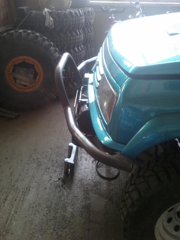

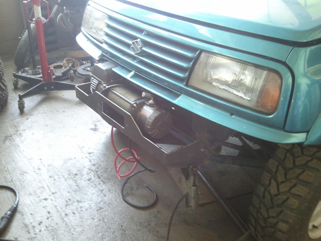

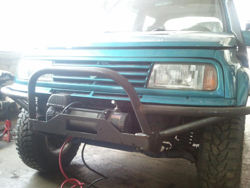

smeagol Postat Martie 12, 2012 Autor Partajează Postat Martie 12, 2012 (editat) Re: pregatire Vitara 1.6 8v pentru offroad sti vorba aia cu prostia si mandria :ha: acuma daca tot m-am apucat o duc pana la capat.....mai am de montat troliu si bara fata la care se lucreaza intens Editat Martie 12, 2012 de smeagol Welcome to Romania the land of jokes..... Link spre comentariu Distribuie pe alte site-uri Alte opțiuni partajare...
adammoga80 Postat Martie 12, 2012 Partajează Postat Martie 12, 2012 Re: pregatire Vitara 1.6 8v pentru offroad troliul puteai sa il urci mai sus suzuki vitara 1.6 yo5PKM 0763630114 Link spre comentariu Distribuie pe alte site-uri Alte opțiuni partajare...

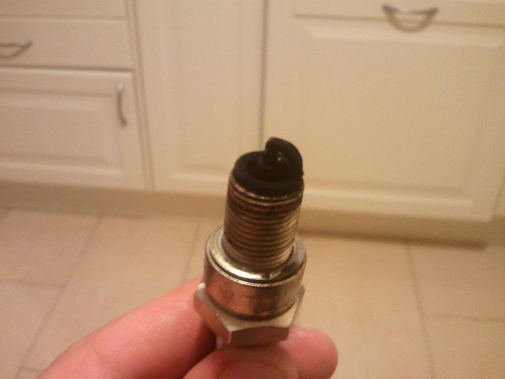

smeagol Postat Martie 15, 2012 Autor Partajează Postat Martie 15, 2012 (editat) Re: pregatire Vitara 1.6 8v pentru offroad azi am scos-o iar la plimbare si surpriza...cand am pornit-o mergea doar in 3 bujii :sc problema este ca nu aveau mai mult de 500km si una deja nu mai functiona iar celalalte 3 aratau asa.... mi s-a spus ca bujii negre = amestec bogat. consuma in oras 13%....aveti idee cum se poate remedia problema? motorul nu merge turat si nu da semne problematice decat dimineata la pornire cand scoate ceva fum (nu este negru) pana se incalzeste si tremura ceva mai puternic :tk Editat Martie 15, 2012 de smeagol Welcome to Romania the land of jokes..... Link spre comentariu Distribuie pe alte site-uri Alte opțiuni partajare...
george_zainea Postat Martie 15, 2012 Partajează Postat Martie 15, 2012 (editat) Re: pregatire Vitara 1.6 8v pentru offroad Cum se comporta caucioacele pe gheata? Consumul nu mi se pare mare. Curata injectia totusi. E doar o parere personala. Daca gresesc, sa mi se spuna. Editat Martie 16, 2012 de george_zainea Link spre comentariu Distribuie pe alte site-uri Alte opțiuni partajare...
roly Postat Martie 16, 2012 Partajează Postat Martie 16, 2012 Re: pregatire Vitara 1.6 8v pentru offroad Ceea ce ai tu acolo arata ca motorul merge cu un amestec prea bogat. Verifica sonda lambda, ISC, injectorul sa nu curga, bujiile daca sunt cele potrivite si aprinderea si nu in ultimul rand coolant temperature senderul. Din cate imi aduc eu aminte la vitara erau 8 grade BTDC la 800 rpm. Mult spor 0763651150 / suzukivitararo@yahoo.com http://www.suzuki-vitara.ro / http://www.market4x4.ro Kituri Suspensie Si BodyLift Suzuki Vitara, Jimny, Daihatsu Feroza, Mitsubishi Pajero, L200, Opel Frontera Scuturi Protectie Link spre comentariu Distribuie pe alte site-uri Alte opțiuni partajare...

cucuci Postat Martie 17, 2012 Partajează Postat Martie 17, 2012 Re: pregatire Vitara 1.6 8v pentru offroad Posibile cauze (in ordinea asta): - fisele de la bujii (inclusiv fisa centrala daca o ai) - capac delcou - bobina de inductie - senzor temperatura lichid racire - injectorul Daca e cum zici ca mergea in 3 atunci fisele de la bujii sau capacul de la delcou. Link spre comentariu Distribuie pe alte site-uri Alte opțiuni partajare...

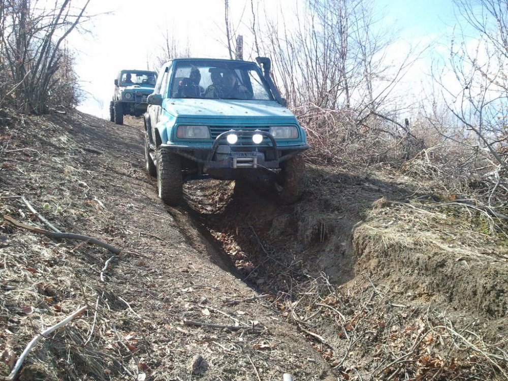

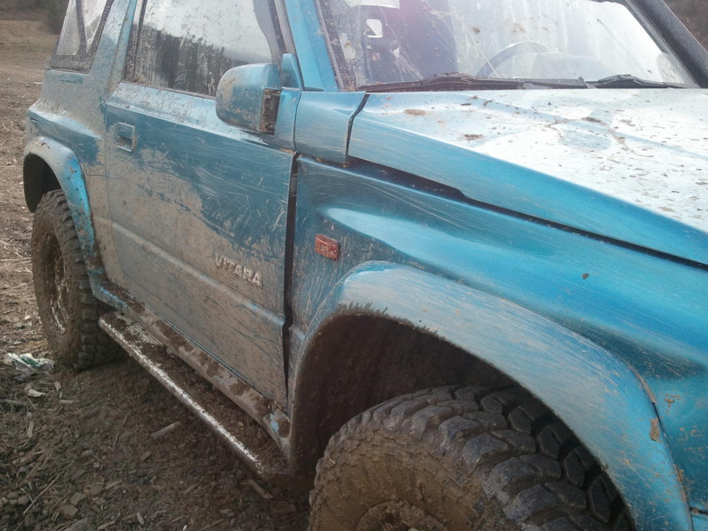

smeagol Postat Aprilie 8, 2012 Autor Partajează Postat Aprilie 8, 2012 (editat) Re: pregatire Vitara 1.6 8v pentru offroad dupa o bibileala de peste 2 luni si alte 2 de plimbari prin bucuresti am decis weekend-ul trecut ca este cazul s-o scot si la padure....il astept pe soso la bucuresti si vroiam sa vad minusurile masini zis si facut....plec la Brasov unde ma intalnesc cu un prieten posesor de samurai bine pregatit de offroad inainte de plecare il rog sa fie gentil dat fiindca micuta este virgina si neatinsa cum era de asteptat ziua a inceput lejer....drumuri forestiere,ceva urcari si coborari plus frumoasele noroaie care iti umplu sufletul de bucurie pana cand.....PROPUNEREA....hai sa improvizam putin sau mai pe limba romana BOTEZUL puteam sa jur ca daca insist putin gasesc si locul unde sa-i ofer taina sfanta si binenteles ca asa s-a intamplat....o interminabila ravena cand am vazut-o stiam bine ce urma sa se intample si am avut o mica ezitare....ma uitam la caroseria aia perfecta si albastra....si am vrut sa ma intorc dar suzy a decis ca a venit momentul....s-a rupt malul si am cazut intr-o parte....inceput promitator....oglinda rupta si laterala stanga sgariata banuiesc ca toti stiti care este cel mai greu moment....prima sgarietura....dupa care s-a dezlantuit iuresul care s-a terminat jos cam asa... http://www.youtube.com/watch?v=qMtU79eS5RI&list=HL1333917262&feature=mh_lolz (scuzati versurile vulgare) concluzii imediate: - jos overfender-ele - distantiere pe termen mai lung: - schimbat rapoarte in reductor - diferential blocabil fata - rollcage interior - un mini rollcage exterior pentru protectia caroseriei prin ravene - simex-uri Editat Aprilie 8, 2012 de smeagol Welcome to Romania the land of jokes..... Link spre comentariu Distribuie pe alte site-uri Alte opțiuni partajare...
ancuta_laurentiu Postat Aprilie 9, 2012 Partajează Postat Aprilie 9, 2012 Re: pregatire Vitara 1.6 8v pentru offroad cel mai tare polish e ala de padure. bine ai venit in club!!!:ha1:ha1:ha1:ha1 ancuta_laurentiu@yahoo.com tel. 0767585379 Link spre comentariu Distribuie pe alte site-uri Alte opțiuni partajare...
