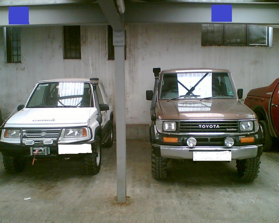

nessum Postat Ianuarie 18, 2012 Autor Partajează Postat Ianuarie 18, 2012 (editat) Re: Englezoaica mea - LJ VX 70 Fetele de vorba in parcare! Am schimbat kit-ul de distributie, curelele de la transmisie si o rola, uleiul si filtrul (Mobile 1 - 10W-40). Verificat si completat uleiul din grupuri. :x Editat Ianuarie 18, 2012 de nessum Toyota LJ 70 Transsylvania Off Road Club www.helpdani.eu Link spre comentariu Distribuie pe alte site-uri Alte opțiuni partajare...

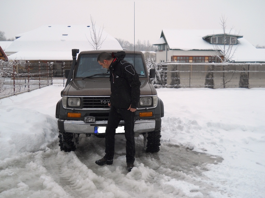

nessum Postat Februarie 6, 2012 Autor Partajează Postat Februarie 6, 2012 Re: Englezoaica mea - LJ VX 70 La...zapada! Toyota LJ 70 Transsylvania Off Road Club www.helpdani.eu Link spre comentariu Distribuie pe alte site-uri Alte opțiuni partajare...

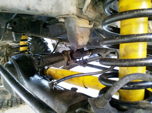

nessum Postat Martie 6, 2012 Autor Partajează Postat Martie 6, 2012 (editat) Re: Englezoaica mea - LJ VX 70 Azi am OMEnit englezoaica cu 2''! Arcuri, amortizoare si amortizor de directie. Am schimbat si semeringul de la vibrochen care curgea, un tampon stanga de la motor si filtrul de motorina...:x Aerisitoarele au fost prelungite suficient. In viitorul apropiat o sa le "trag" in/prin snorkel. Vedem... Acum se pare ca e loc pentru anvelope pe 33''! :old Editat Martie 6, 2012 de nessum Toyota LJ 70 Transsylvania Off Road Club www.helpdani.eu Link spre comentariu Distribuie pe alte site-uri Alte opțiuni partajare...

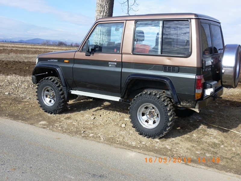

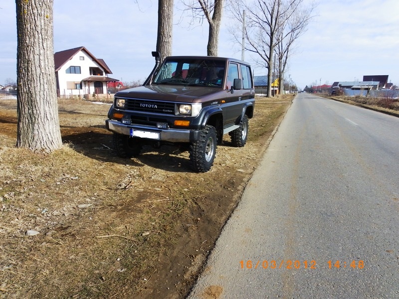

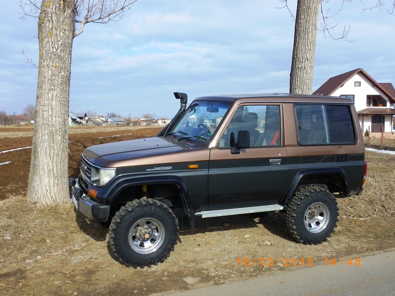

nessum Postat Martie 16, 2012 Autor Partajează Postat Martie 16, 2012 Re: Englezoaica mea - LJ VX 70 Si pozele...promise! :banana Toyota LJ 70 Transsylvania Off Road Club www.helpdani.eu Link spre comentariu Distribuie pe alte site-uri Alte opțiuni partajare...
macfero Postat Martie 16, 2012 Partajează Postat Martie 16, 2012 Re: Englezoaica mea - LJ VX 70 arata acum intr-un mare fel:br sa te poarte sanatos:h5 Link spre comentariu Distribuie pe alte site-uri Alte opțiuni partajare...

nessum Postat Martie 17, 2012 Autor Partajează Postat Martie 17, 2012 Re: Englezoaica mea - LJ VX 70 :tk pentru aprecieri! :h5 Acum intra niste 33'' si or sa fie MT dar momentan mai astept pt.ca visterie este cam goala:cr1 Toyota LJ 70 Transsylvania Off Road Club www.helpdani.eu Link spre comentariu Distribuie pe alte site-uri Alte opțiuni partajare...
