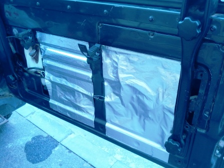

Caphonne Postat Octombrie 25, 2013 Autor Partajează Postat Octombrie 25, 2013 Re: Feroza ''Facocerul'' Mici chestii facute de curand pe la Facocer: -montat capitonajele spate+boxe confectionate din textolit (clipsurile nu si-au facut treaba asa ca am apelat la o metoda urata dar practica si anuneme ''Sfantul autoforant''. -inainte de montaj am lipit pe interior folie Bituband autoadeziva, izolatoare. -captusit usile fata pe interior cu folie plastic autoadeziva in locul foliei din fabrica lipita cu mastic -captusit fata de usa cu material izolant gen izopren (la fel clipsurile nu si-a facut treaba, fata de usa nu statea bine fizata asa ca am apelat tot la ''Sfantul autoforant'' plus niste platbande subtiri ) nu am poze dar voi face. -schimbat o parte din becurile din bord alea ''verzi lesinatoare'' cu leduri albastre (se cauta bec led cu soclu T5) -urmeaza sa izolez cat pot din masina pe interior cu folie Bituband. Dacia Duster 4x4 Daihatsu Feroza ''Facocerul gurmand'' 1.6 16V. Link spre comentariu Distribuie pe alte site-uri Alte opțiuni partajare...

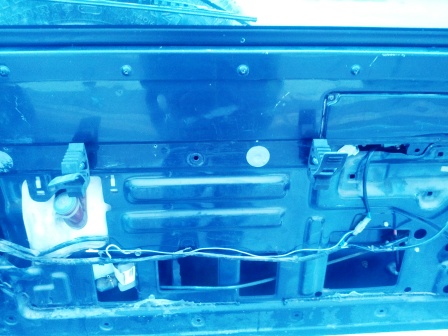

Caphonne Postat Octombrie 27, 2013 Autor Partajează Postat Octombrie 27, 2013 Re: Feroza ''Facocerul'' Si inca cateva poze. M-am apucat sa confectionez capitonajul usi de la portbagaj si cu ocazia asta am constatat ca pompa stergatorului functioneaza.Ramane sa iau un motoras de stergator si sa-l montez. Dacia Duster 4x4 Daihatsu Feroza ''Facocerul gurmand'' 1.6 16V. Link spre comentariu Distribuie pe alte site-uri Alte opțiuni partajare...

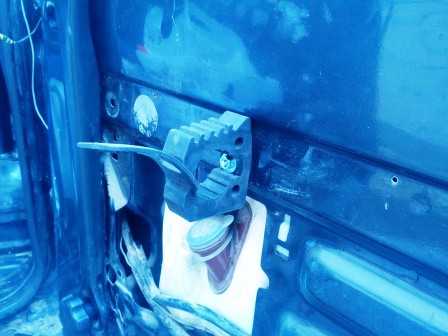

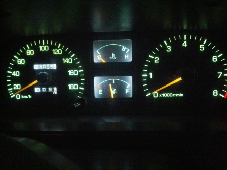

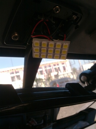

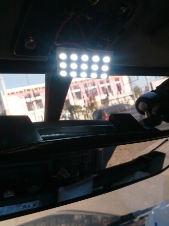

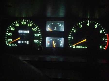

Caphonne Postat Noiembrie 17, 2013 Autor Partajează Postat Noiembrie 17, 2013 (editat) Re: Feroza ''Facocerul'' Si continuam cu una alta pe la masina: -schimbat toate becurile din bord cu becuri led (in bord singurele becuri la care se poate schimba culoarea sunt cele de fundal, in cazul meu am pus leduri cu lumina alba, restul becurilor au filtru adica un plastic colorat si orice led ai pune va lumina la fel) -montat lampa plafoniera cu leduri -montat amsamblu stergator spate -montat prinderile quick fist -izolat usa portbagaj cu folie bituband (nefinalizat) Editat Noiembrie 17, 2013 de Caphonne Dacia Duster 4x4 Daihatsu Feroza ''Facocerul gurmand'' 1.6 16V. Link spre comentariu Distribuie pe alte site-uri Alte opțiuni partajare...
snicusor80 Postat Noiembrie 21, 2013 Partajează Postat Noiembrie 21, 2013 Re: Feroza ''Facocerul'' Salut De unde ai luat folia? Link spre comentariu Distribuie pe alte site-uri Alte opțiuni partajare...
Caphonne Postat Noiembrie 22, 2013 Autor Partajează Postat Noiembrie 22, 2013 Re: Feroza ''Facocerul'' Salut la Obi se numeste Bituband, cea de la DenBraven Aluband, teoretic o gasesti la orice magazin de bricolaje la raionul cu izolatii acoperisuri. Dacia Duster 4x4 Daihatsu Feroza ''Facocerul gurmand'' 1.6 16V. Link spre comentariu Distribuie pe alte site-uri Alte opțiuni partajare...

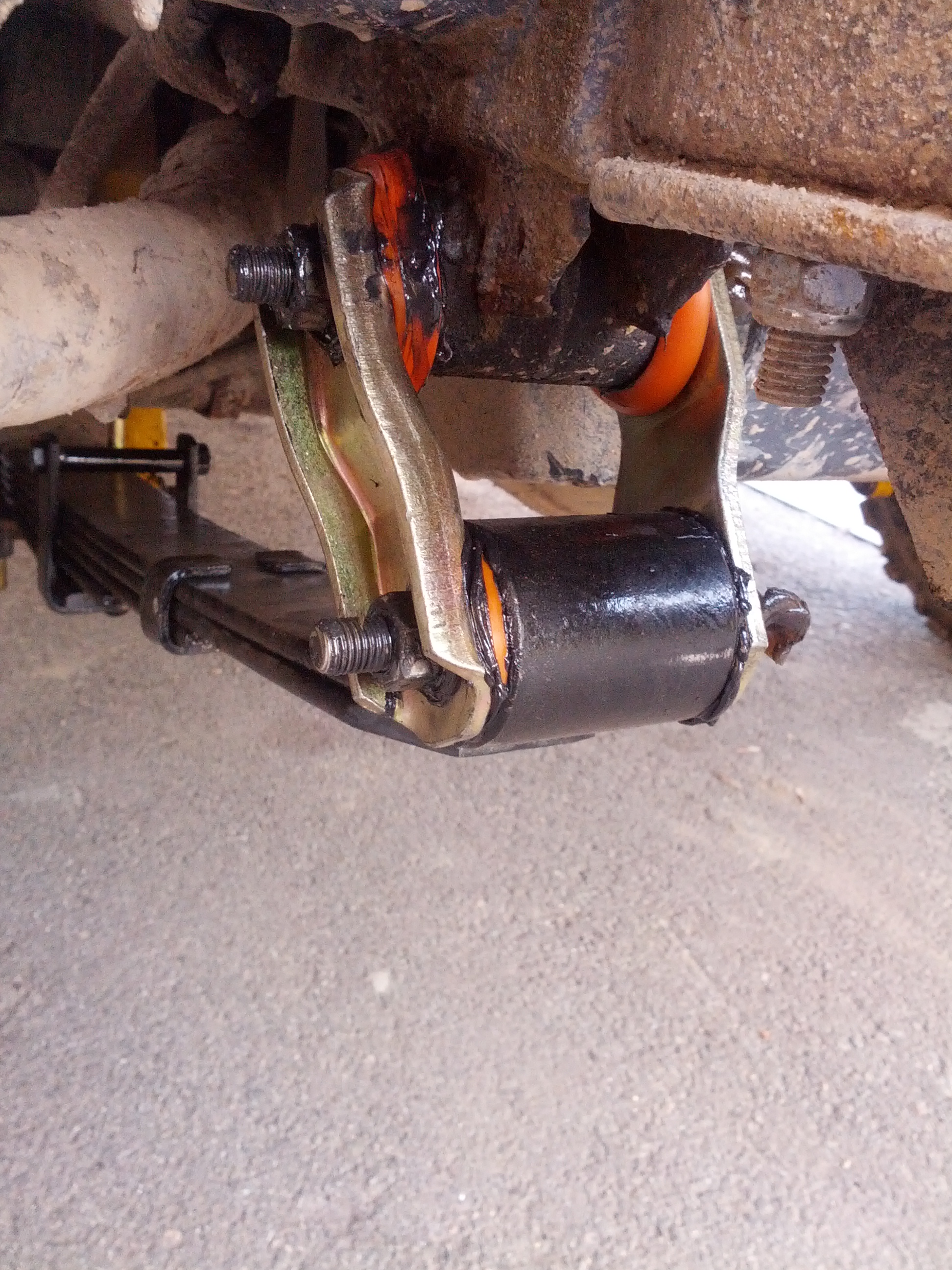

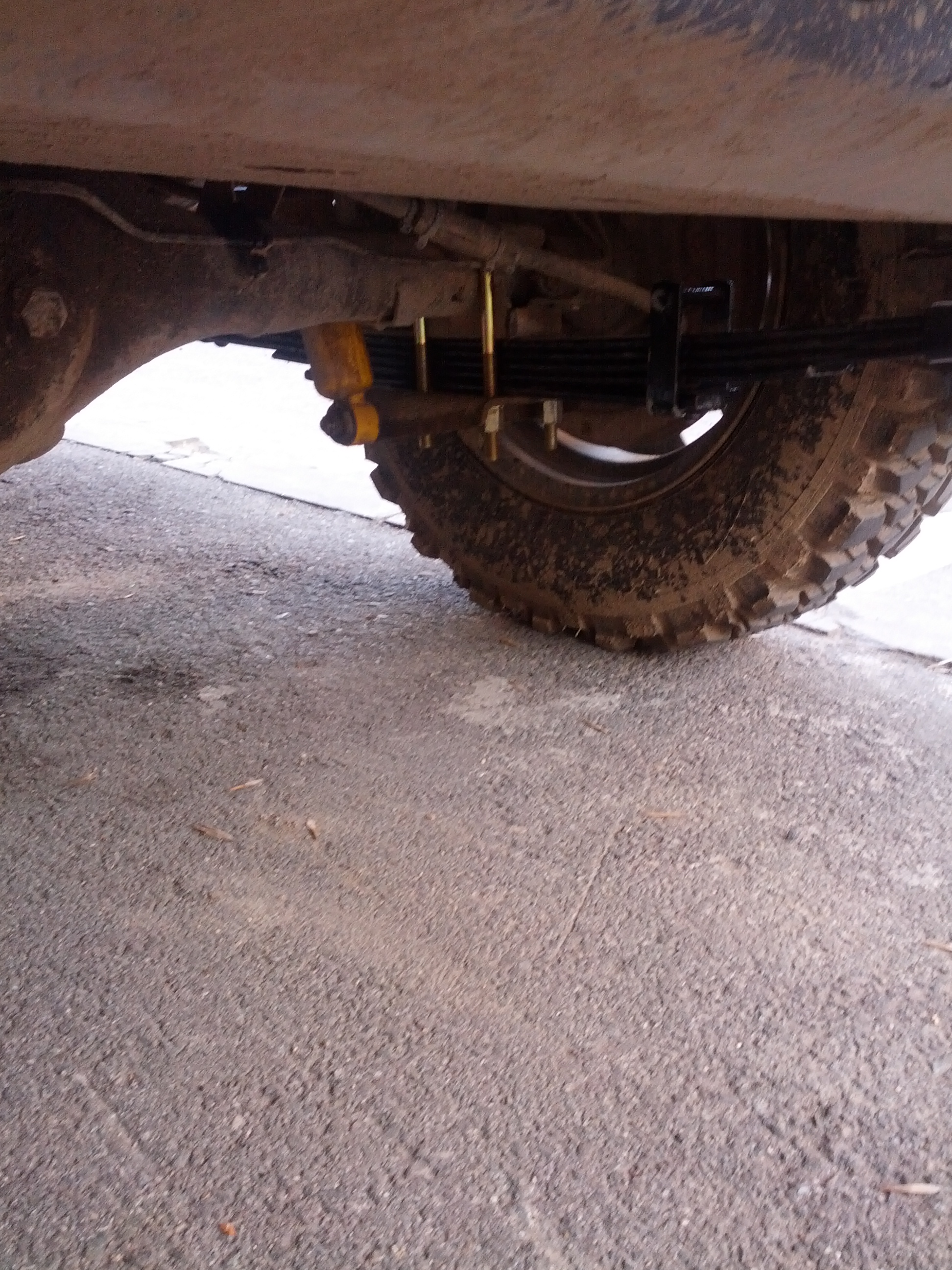

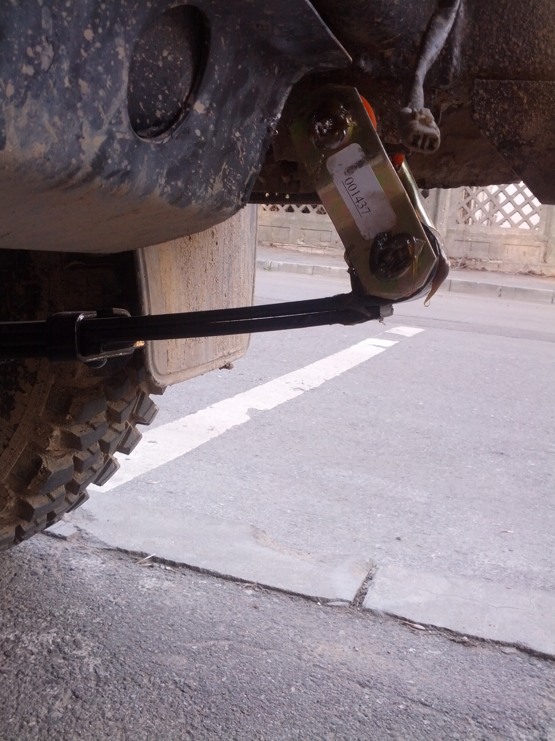

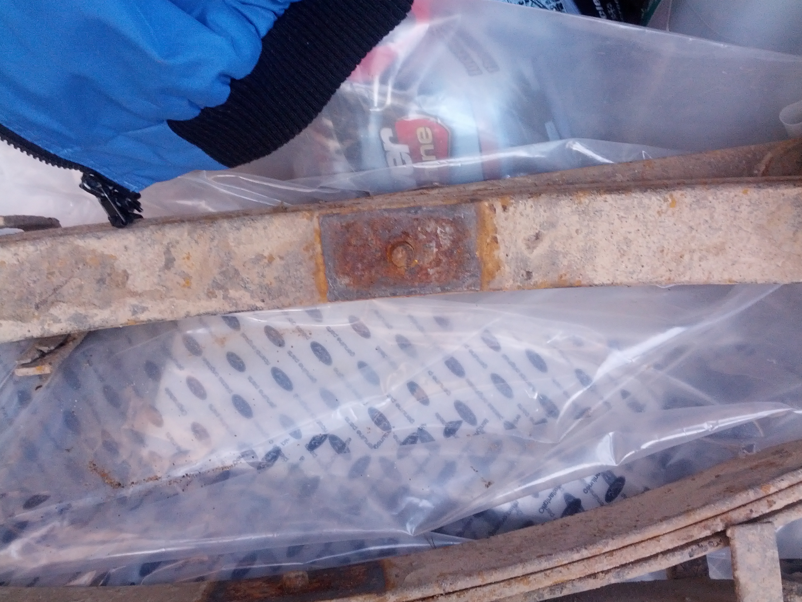

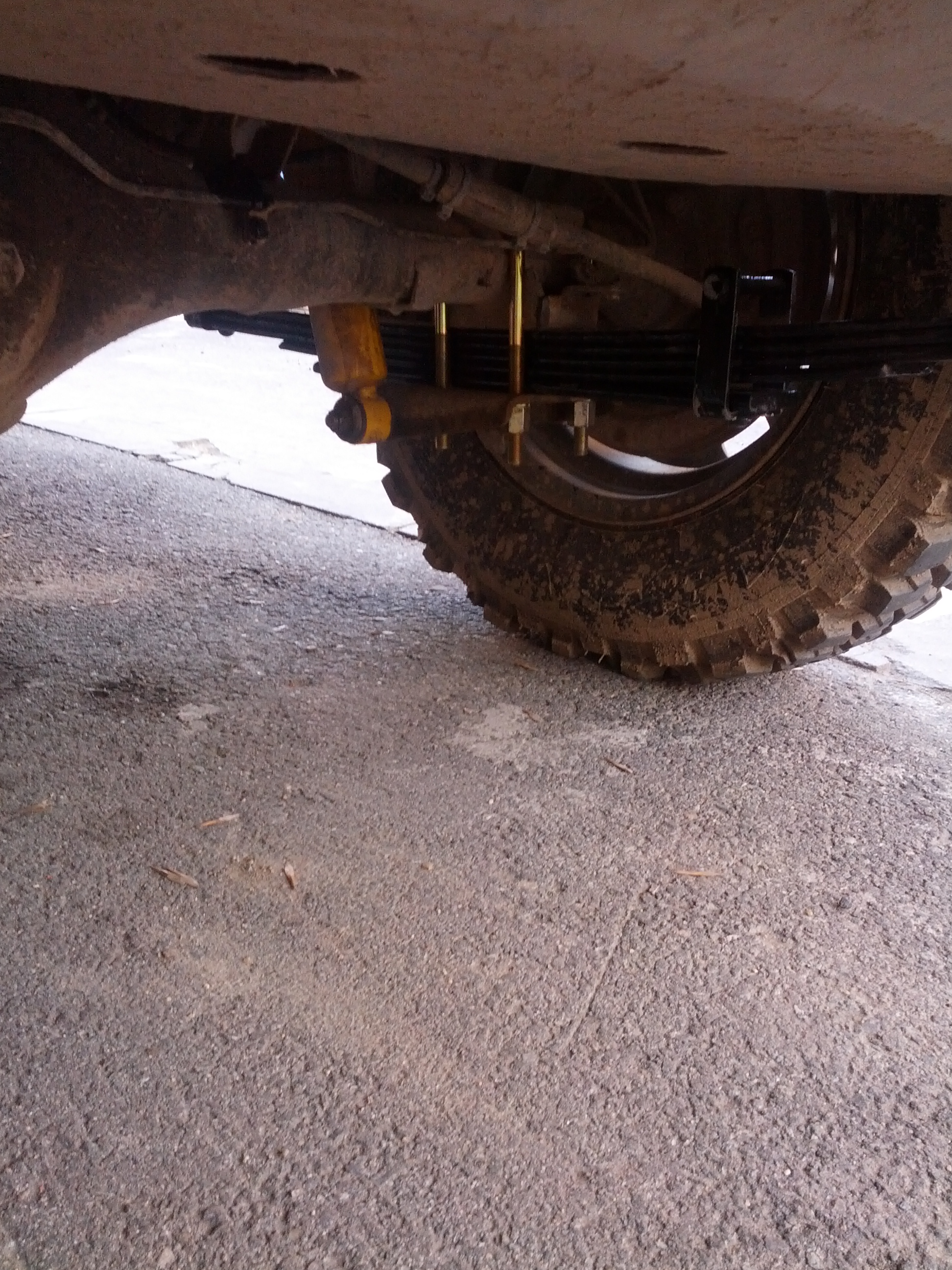

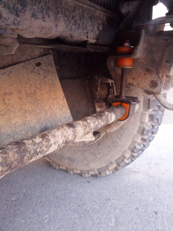

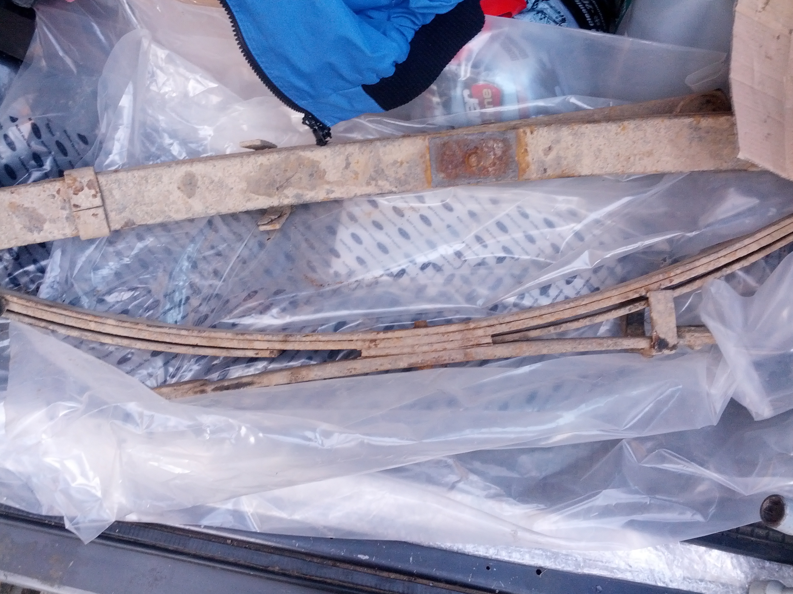

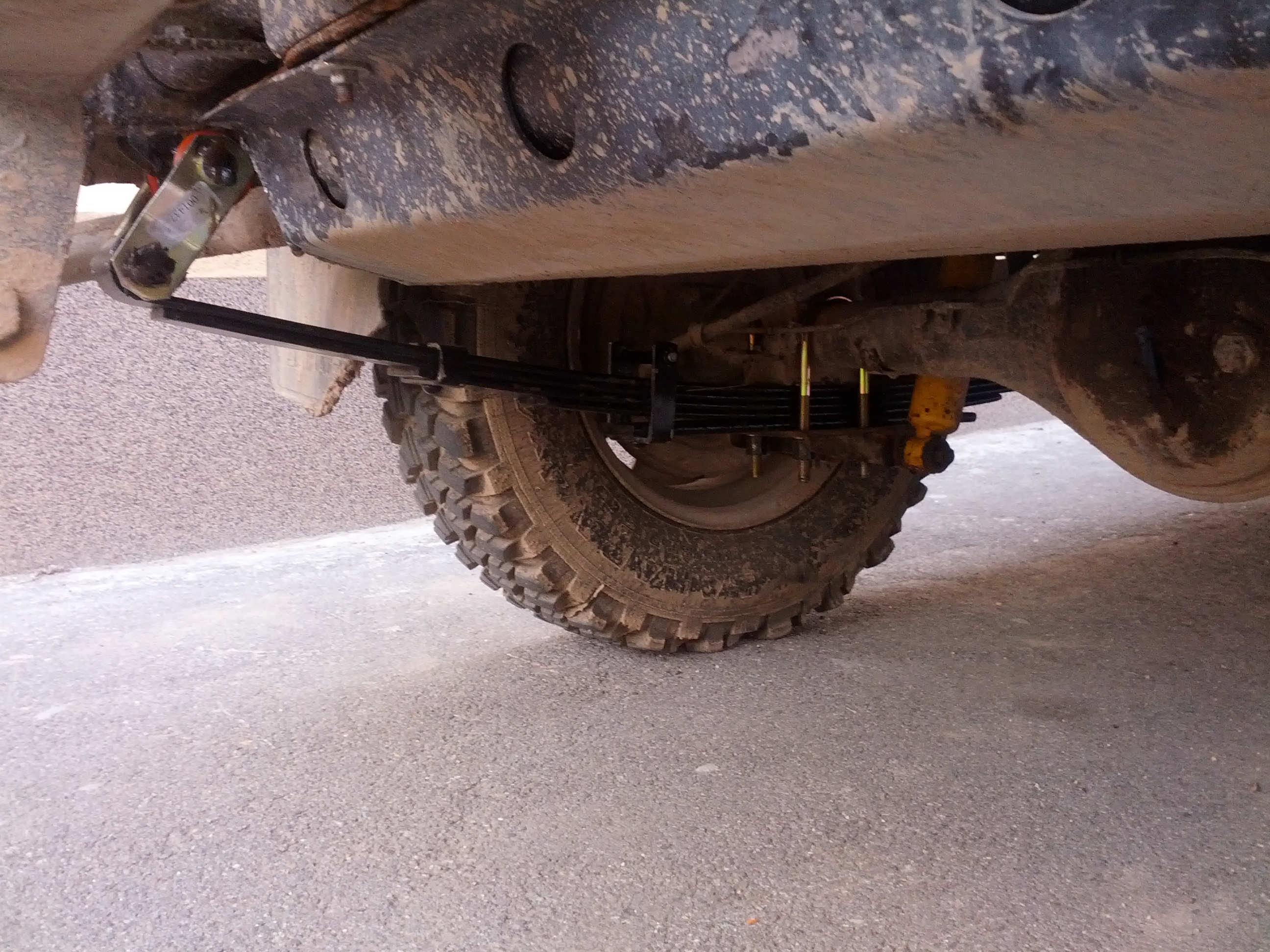

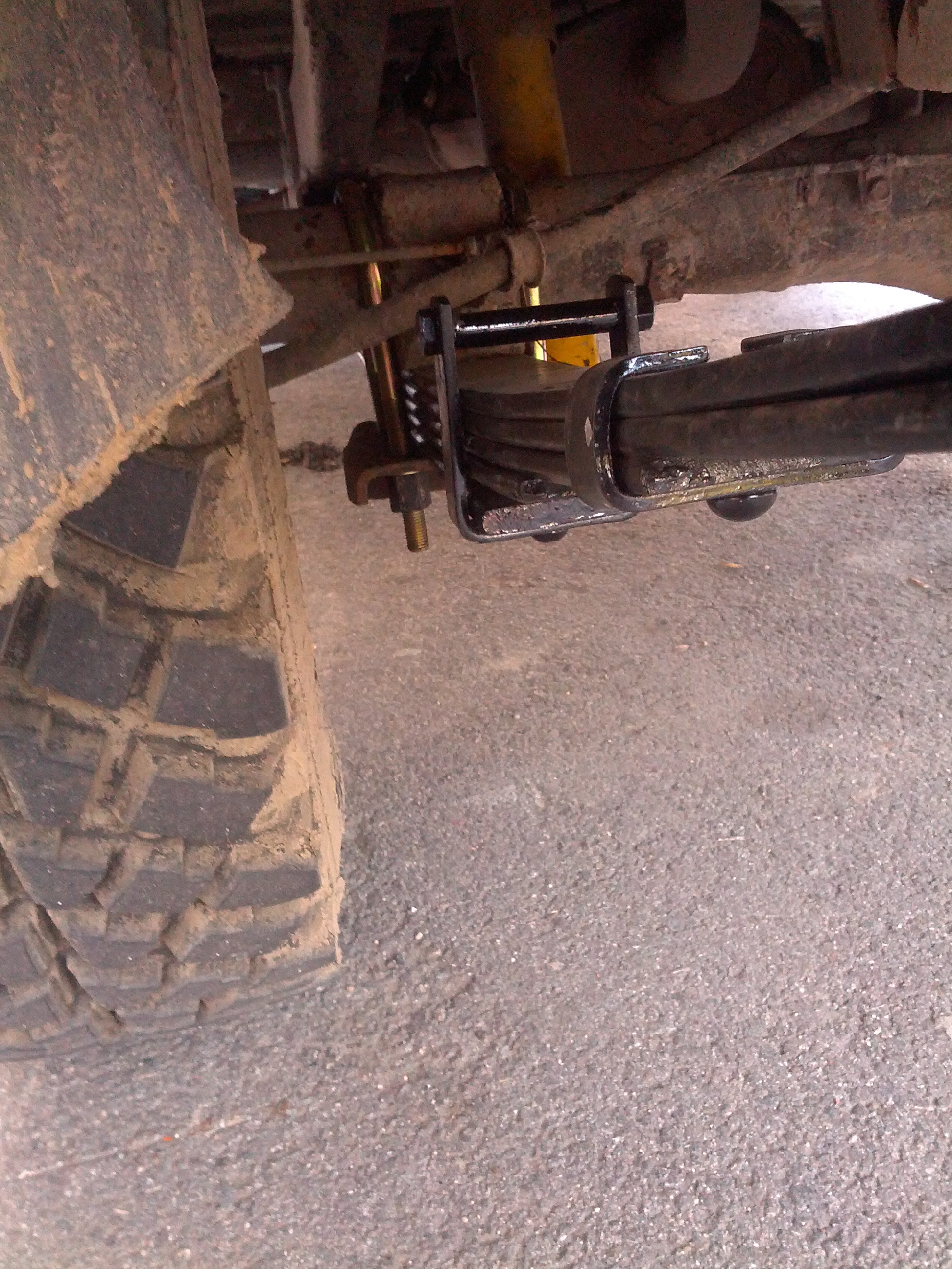

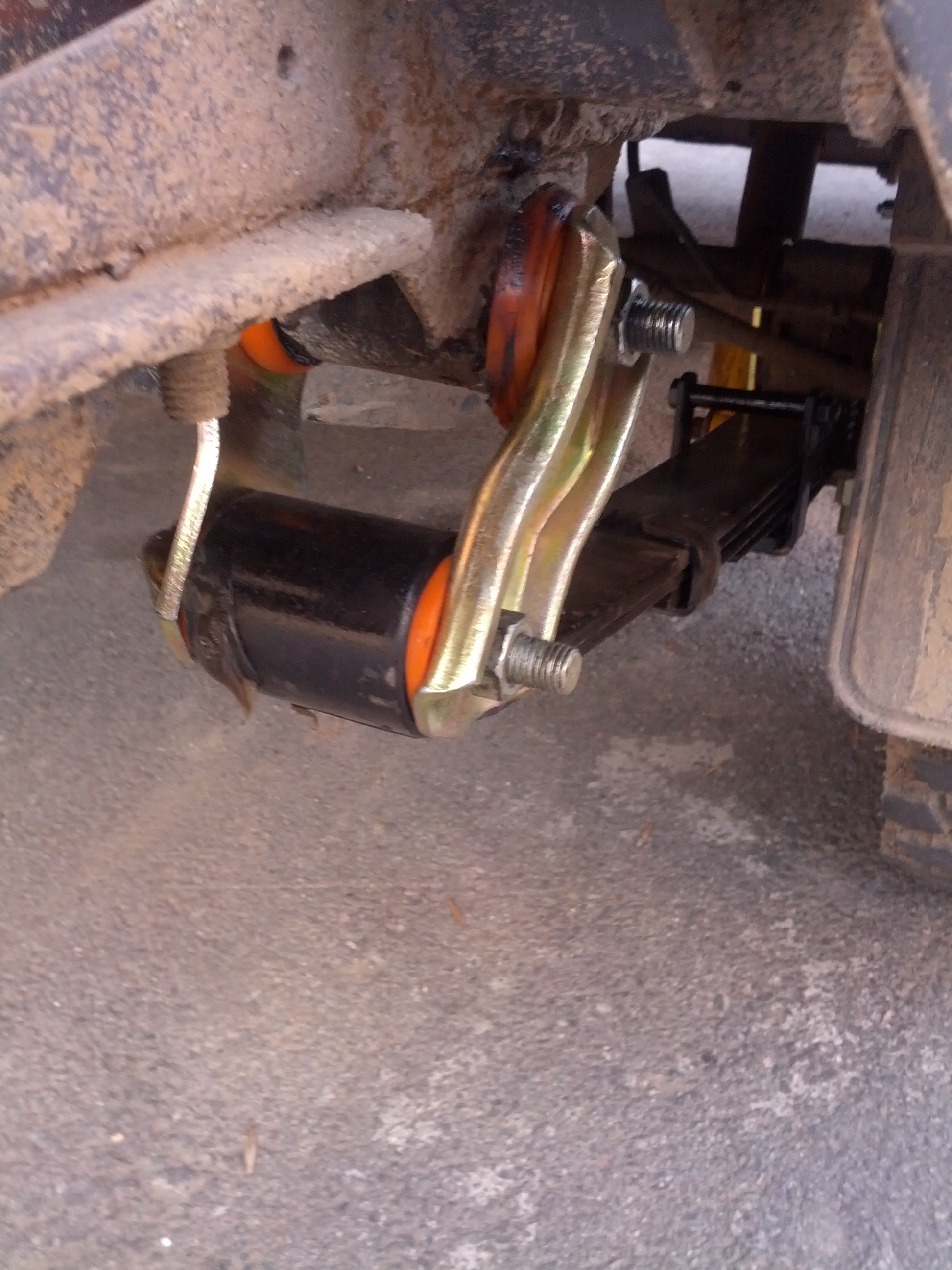

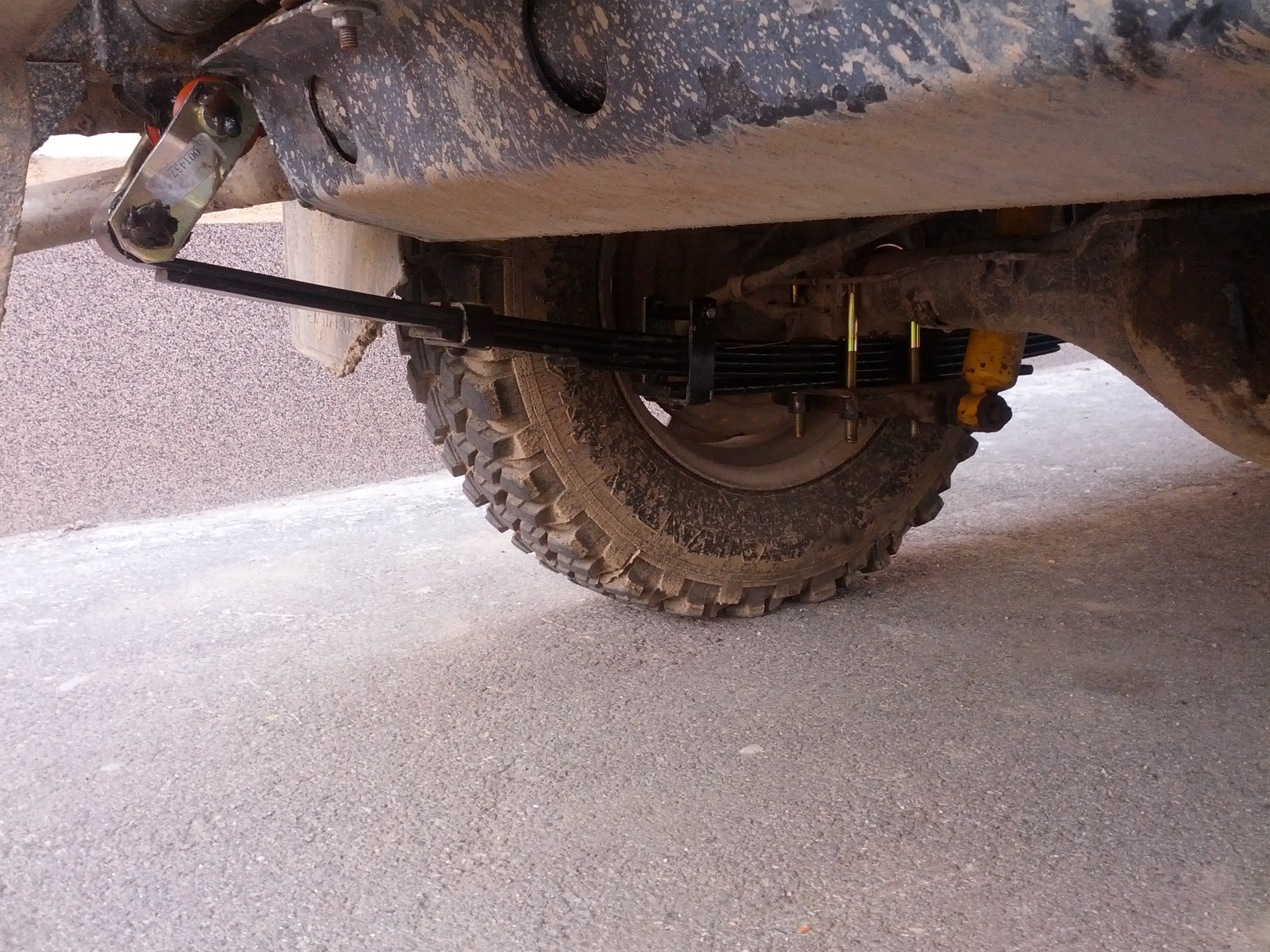

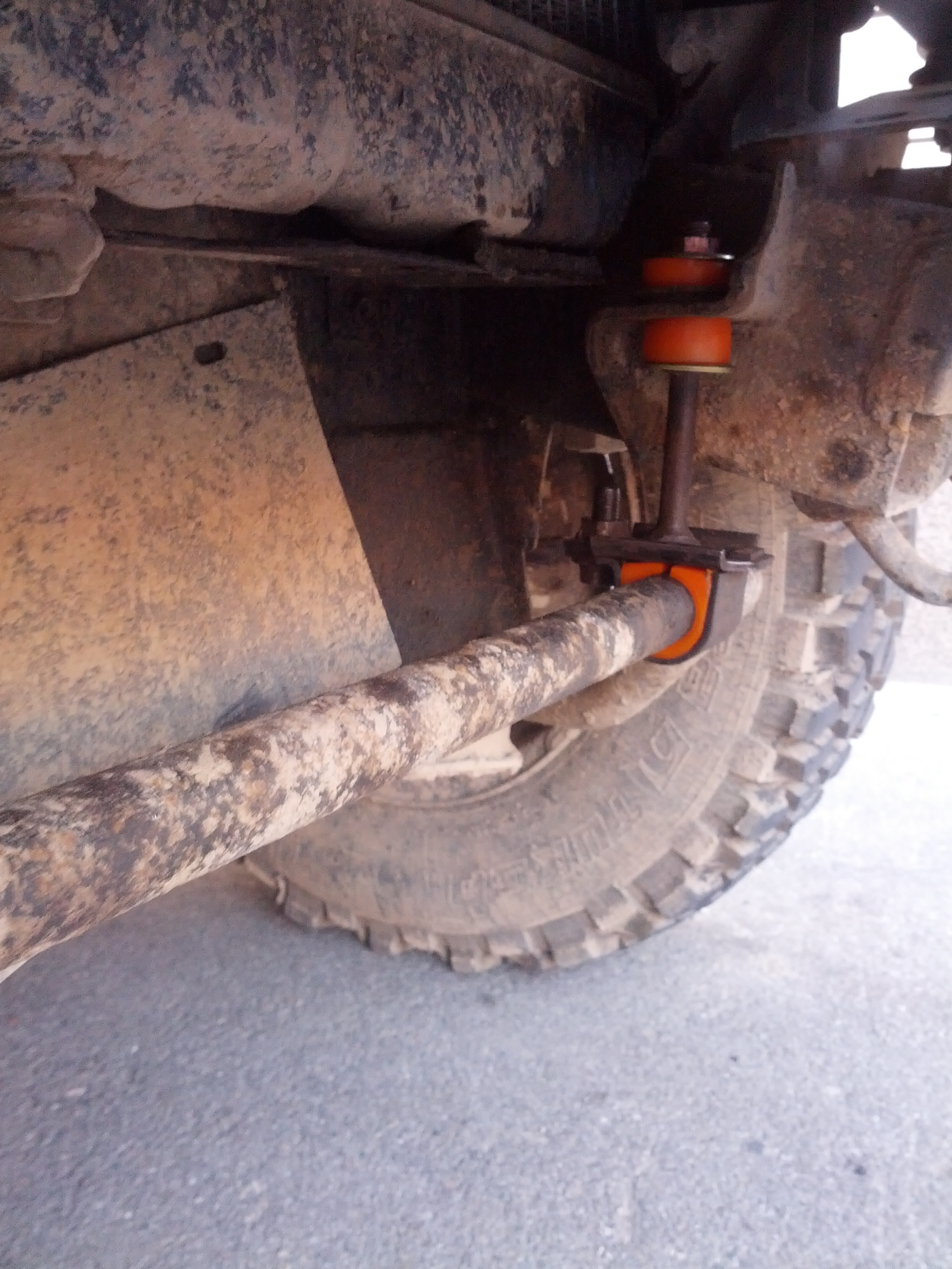

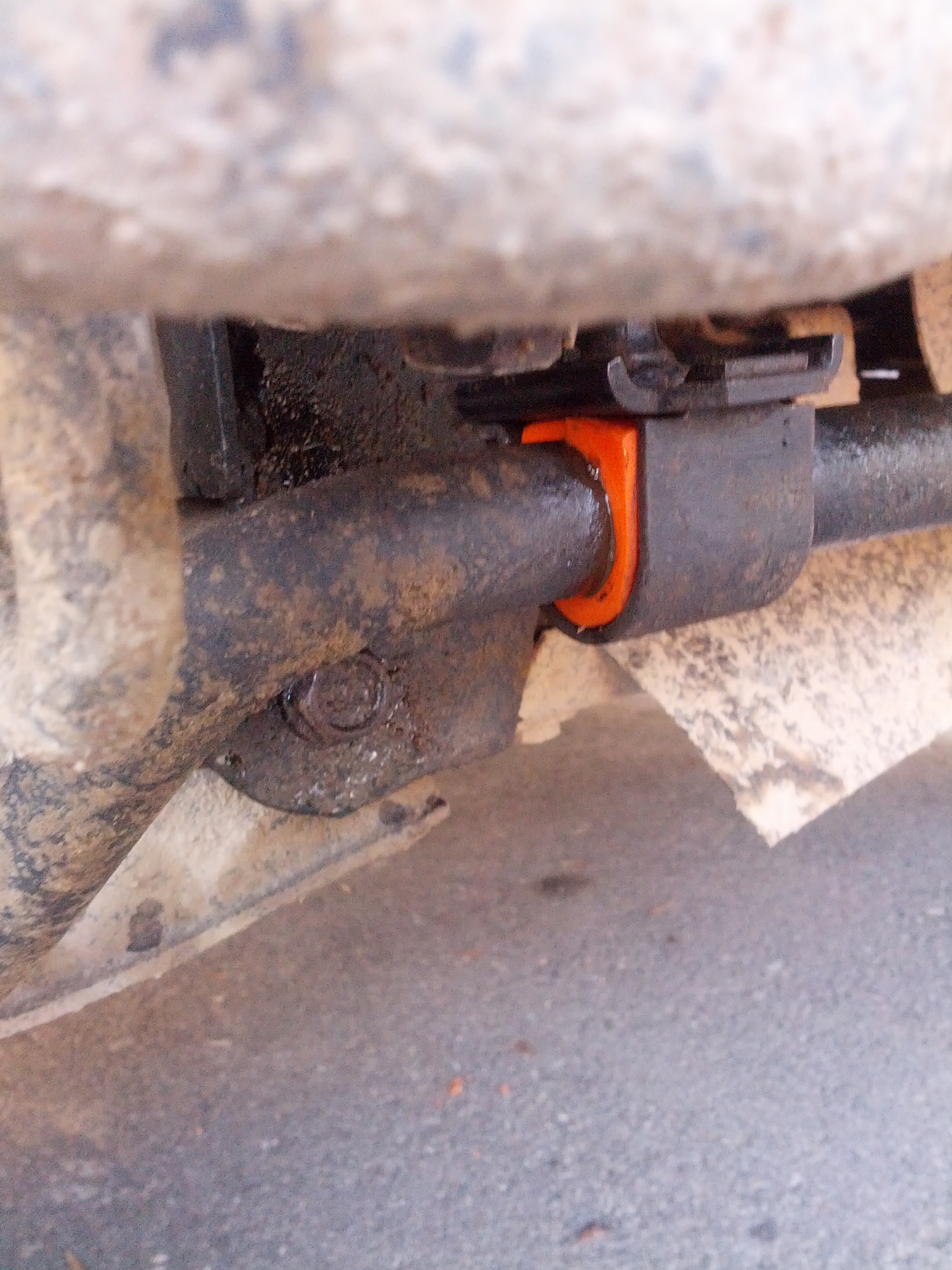

Caphonne Postat Martie 31, 2014 Autor Partajează Postat Martie 31, 2014 (editat) Re: Feroza ''Facocerul'' Salutare, Facocerul a primit kit complat arcuri pe spate 4+1 foi, cercei gresabili, bride, bucse portocali si bucse bara stabilizatoare Costuri: -66 lire (cu tva) per kit arcuri -95 lire transport cu dhl in cateva zile -10 lire bucse bara stabilizatoare Editat Martie 31, 2014 de Caphonne Dacia Duster 4x4 Daihatsu Feroza ''Facocerul gurmand'' 1.6 16V. Link spre comentariu Distribuie pe alte site-uri Alte opțiuni partajare...

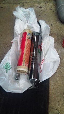

razvi3006 Postat Martie 31, 2014 Partajează Postat Martie 31, 2014 Re: Feroza ''Facocerul'' Sa le/ te poarte sanatos :) Miscarea asta am facut-o si eu, mai putin bucsele pentru bara stabilizatoare. Cu ce ai gresat cerceii? Am tot cautat pe net, dar parerile sunt impartite: ba vaselina siliconica, ba grafitata...ca la poliuretan nu conteaza. Eu am una grafitata si una cu molibden (Mobil xhp 222). Pe care mi-o recomanzi? Multumesc. Link spre comentariu Distribuie pe alte site-uri Alte opțiuni partajare...
Caphonne Postat Martie 31, 2014 Autor Partajează Postat Martie 31, 2014 Re: Feroza ''Facocerul'' Nu stiu, voi intreba mecanicul :) Dacia Duster 4x4 Daihatsu Feroza ''Facocerul gurmand'' 1.6 16V. Link spre comentariu Distribuie pe alte site-uri Alte opțiuni partajare...
razvi3006 Postat Martie 31, 2014 Partajează Postat Martie 31, 2014 Re: Feroza ''Facocerul'' Un mecanic care stie si altceva in afara de a mufa o masina la tester?! Unde? Unde? Link spre comentariu Distribuie pe alte site-uri Alte opțiuni partajare...

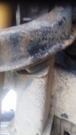

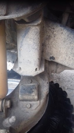

Caphonne Postat Aprilie 9, 2014 Autor Partajează Postat Aprilie 9, 2014 (editat) Re: Feroza ''Facocerul'' Am rezolvat una si am dat in alta si anume un surub care tine bara stabilizatoare de bascula s-a rupt.Mi-au iesit si bucsele de la bara deci acum trebuie sa desfac iar si sa vad unde sudez surubul sau.... schimb bascula. Editat Aprilie 9, 2014 de Caphonne Dacia Duster 4x4 Daihatsu Feroza ''Facocerul gurmand'' 1.6 16V. Link spre comentariu Distribuie pe alte site-uri Alte opțiuni partajare...

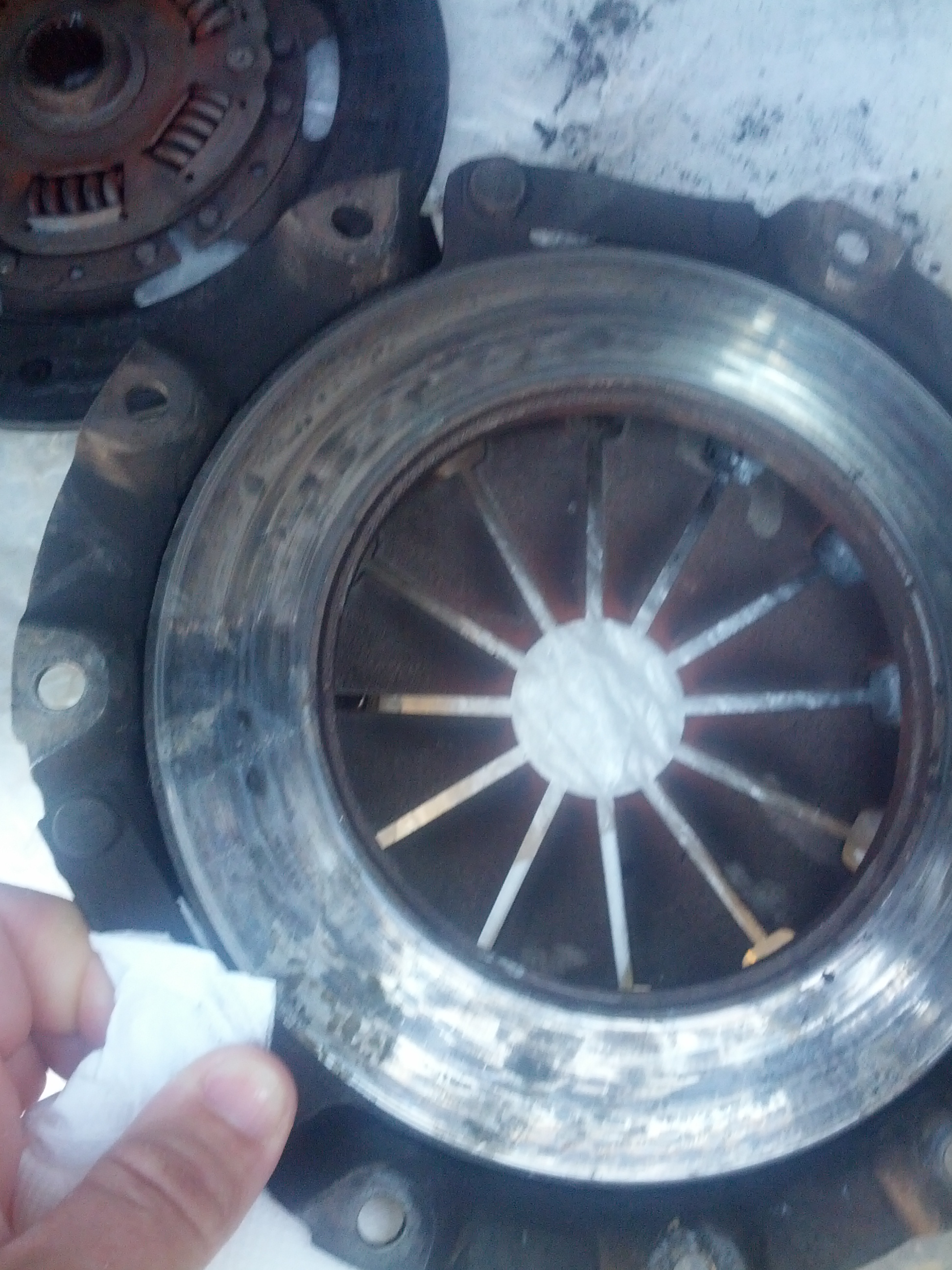

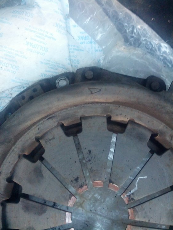

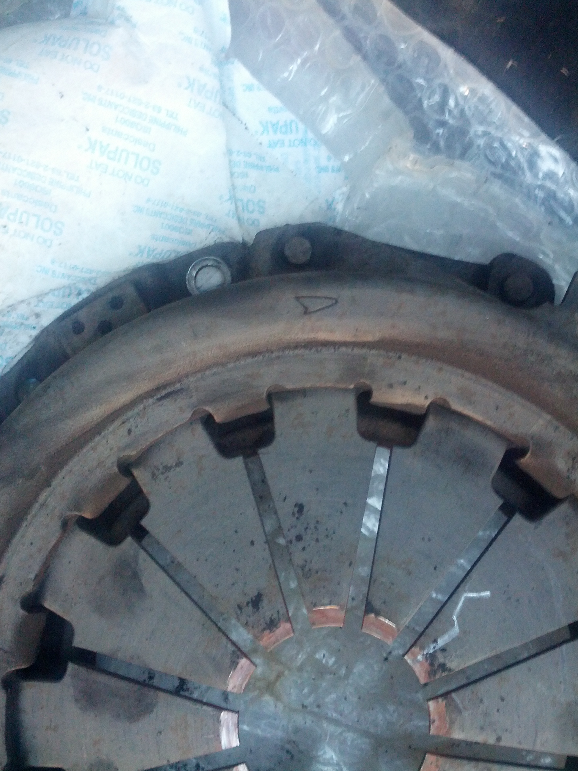

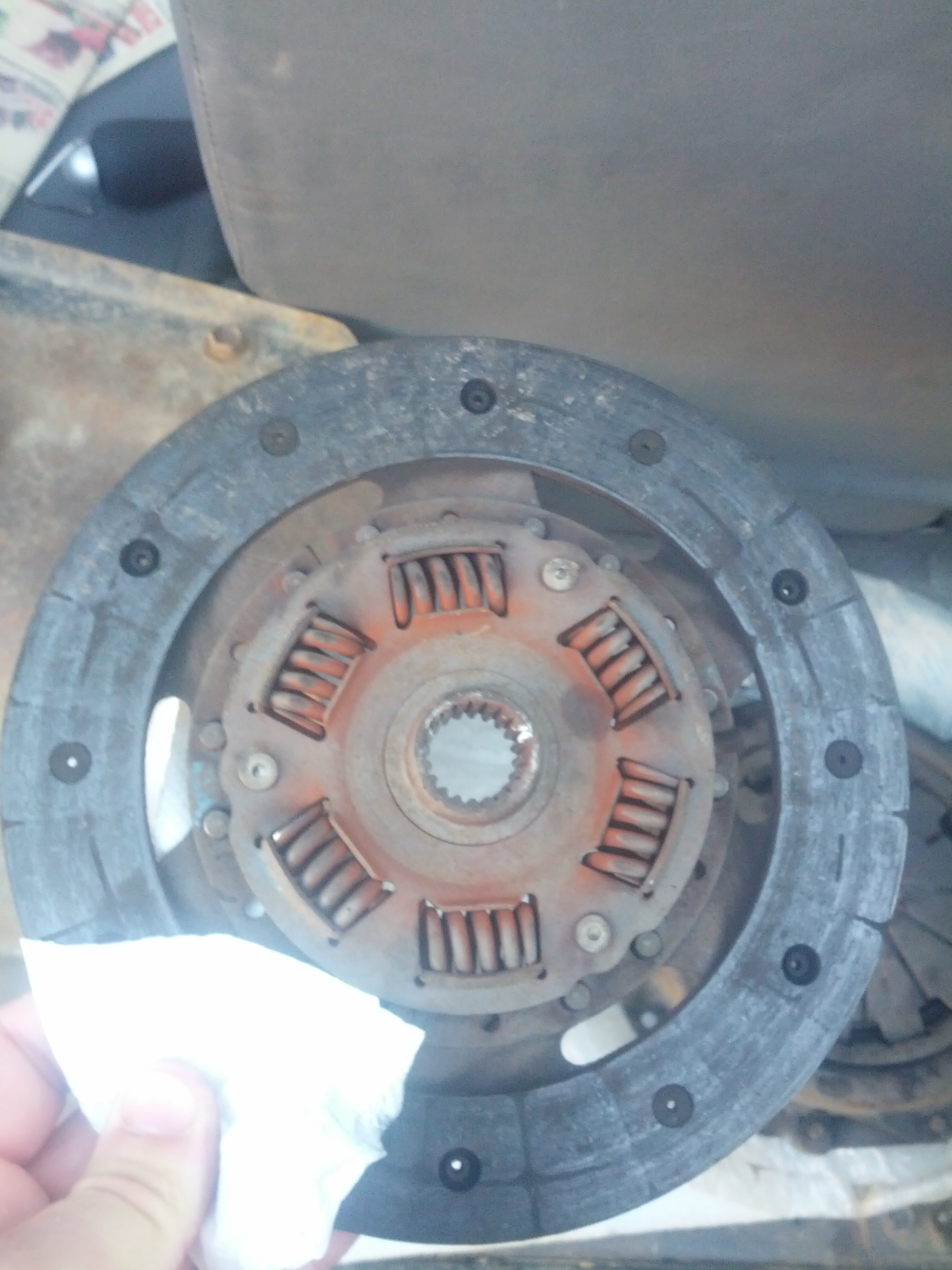

Caphonne Postat Septembrie 2, 2015 Autor Partajează Postat Septembrie 2, 2015 Re: Feroza ''Facocerul'' Facocerul a primit ambreiaj nou, alta viata simt si eu ca merge masina cum trebuie.Avea ambreiajul din fabrica cu semnul Daihatsu sau poate pe unde a fost el a avut parte de piese originale.Discul era uzat pana la nituri si facuse un sant mic in placa nu imi dau seama cum de inca mergea :))) Dacia Duster 4x4 Daihatsu Feroza ''Facocerul gurmand'' 1.6 16V. Link spre comentariu Distribuie pe alte site-uri Alte opțiuni partajare...
mvr Postat Septembrie 2, 2015 Partajează Postat Septembrie 2, 2015 Re: Feroza ''Facocerul'' Facocerul a primit ambreiaj nou, alta viata simt si eu ca merge masina cum trebuie.Avea ambreiajul din fabrica cu semnul Daihatsu sau poate pe unde a fost el a avut parte de piese originale.Discul era uzat pana la nituri si facuse un sant mic in placa nu imi dau seama cum de inca mergea :))) Salut, Cu ce ai schimbat. Marca, pret , unde nu te intreb, pentru ca am fost pe acolo cu fierul meu si l-am vazut pe al tau, care astepta cuminte sa intre in "sala de operatie" ... Link spre comentariu Distribuie pe alte site-uri Alte opțiuni partajare...
Caphonne Postat Septembrie 2, 2015 Autor Partajează Postat Septembrie 2, 2015 Re: Feroza ''Facocerul'' Am pus un Exedy pret depinde de magazin 450-500 tot kitul. Dacia Duster 4x4 Daihatsu Feroza ''Facocerul gurmand'' 1.6 16V. Link spre comentariu Distribuie pe alte site-uri Alte opțiuni partajare...
smihai Postat Septembrie 4, 2015 Partajează Postat Septembrie 4, 2015 Re: Feroza ''Facocerul'' Am pus un Exedy pret depinde de magazin 450-500 tot kitul. Sa mi spui si mie cum e ambreiajul acum...dupa ce le am schimbat de 2 ori,pedala e tare undeva de la un sfert de cursa in jos. Nissan Patrol k260 SD33T:tr Suzuki Vitara 1.6 8V Link spre comentariu Distribuie pe alte site-uri Alte opțiuni partajare...
Caphonne Postat Septembrie 4, 2015 Autor Partajează Postat Septembrie 4, 2015 Re: Feroza ''Facocerul'' Pai ce sa iti spun, pedala se mai regleaza.Inca ma obisnuiesc, inainte imi tinea foarte sus si trebuia sa turez motorul pe la 3000 acum tine jos si mai opresc motorul in trafic aglomerat sau daca o accelerez si eliberesc brusc risc sa ma urc pe ala fin fata :)) Dacia Duster 4x4 Daihatsu Feroza ''Facocerul gurmand'' 1.6 16V. Link spre comentariu Distribuie pe alte site-uri Alte opțiuni partajare...

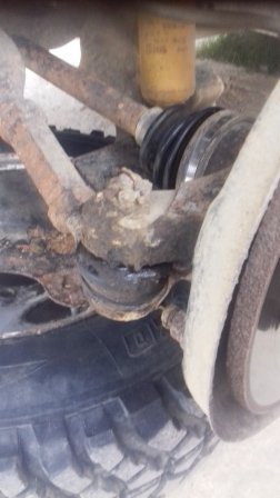

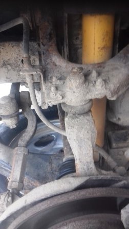

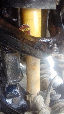

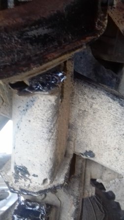

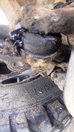

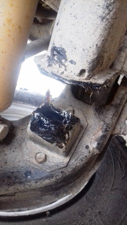

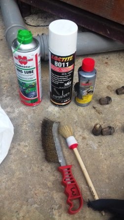

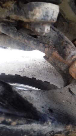

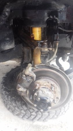

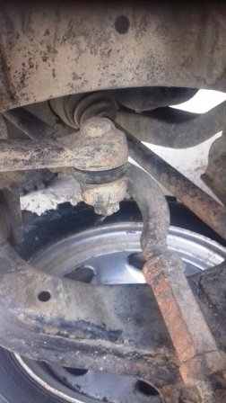

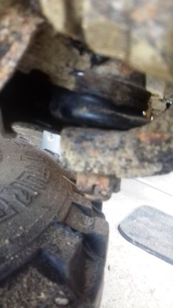

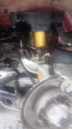

Caphonne Postat Octombrie 24, 2016 Autor Partajează Postat Octombrie 24, 2016 Re: Feroza ''Facocerul'' In weekend m-am ocupat un pic de masina si am gresat tot ce se putea gresa la puntea fata, pivoti, capetele de bara, limitatoarele de la bascule. Dacia Duster 4x4 Daihatsu Feroza ''Facocerul gurmand'' 1.6 16V. Link spre comentariu Distribuie pe alte site-uri Alte opțiuni partajare...
Caphonne Postat Octombrie 24, 2016 Autor Partajează Postat Octombrie 24, 2016 Re: Feroza ''Facocerul'' Si altele... Dacia Duster 4x4 Daihatsu Feroza ''Facocerul gurmand'' 1.6 16V. Link spre comentariu Distribuie pe alte site-uri Alte opțiuni partajare...

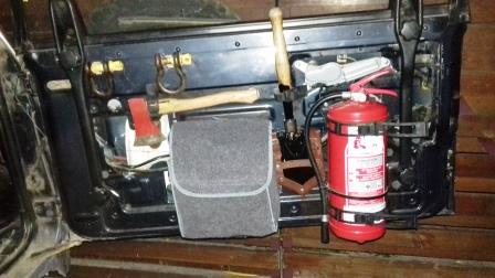

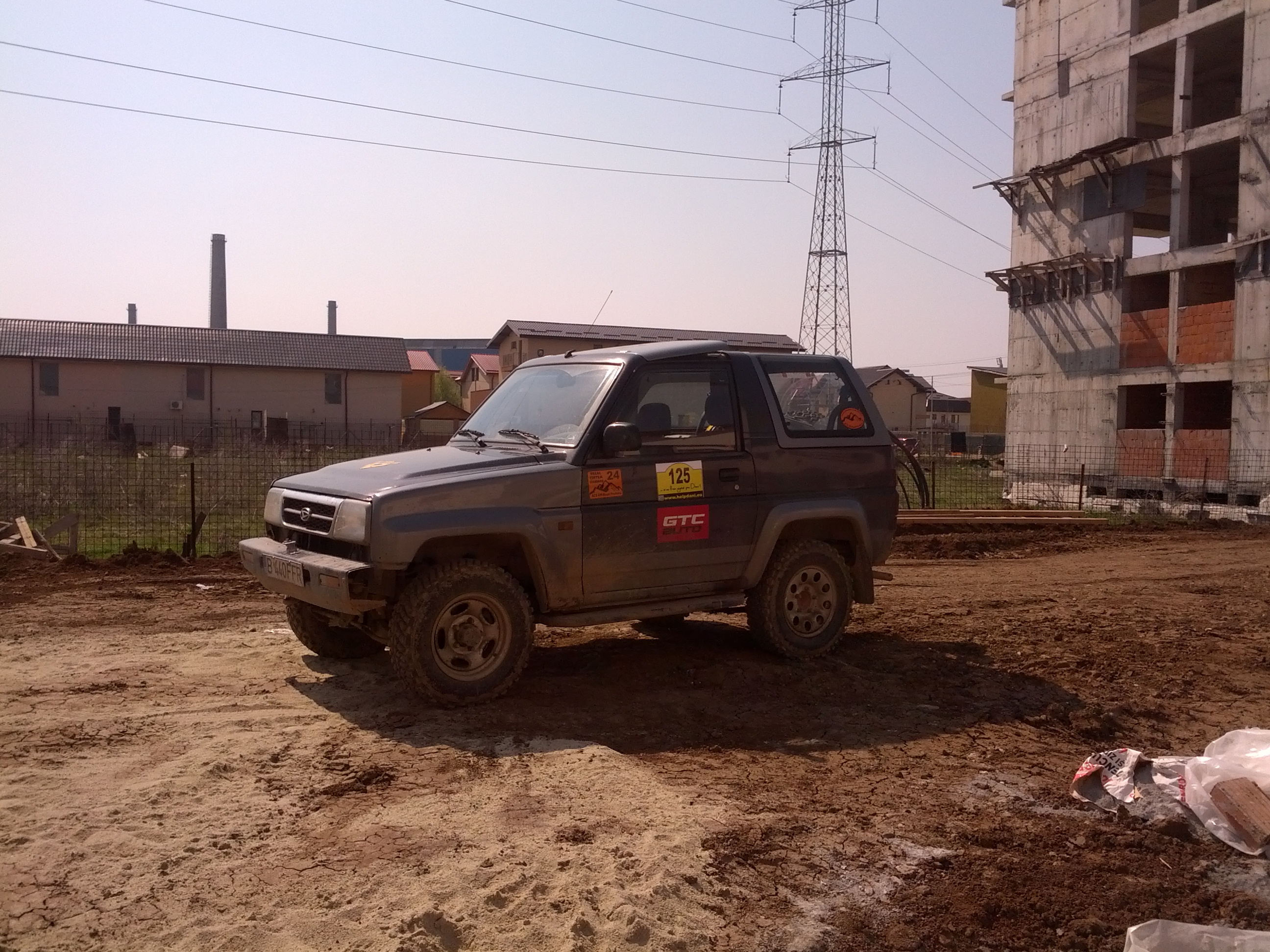

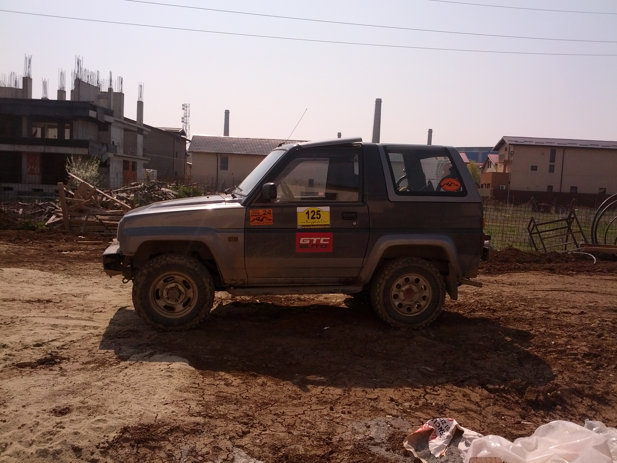

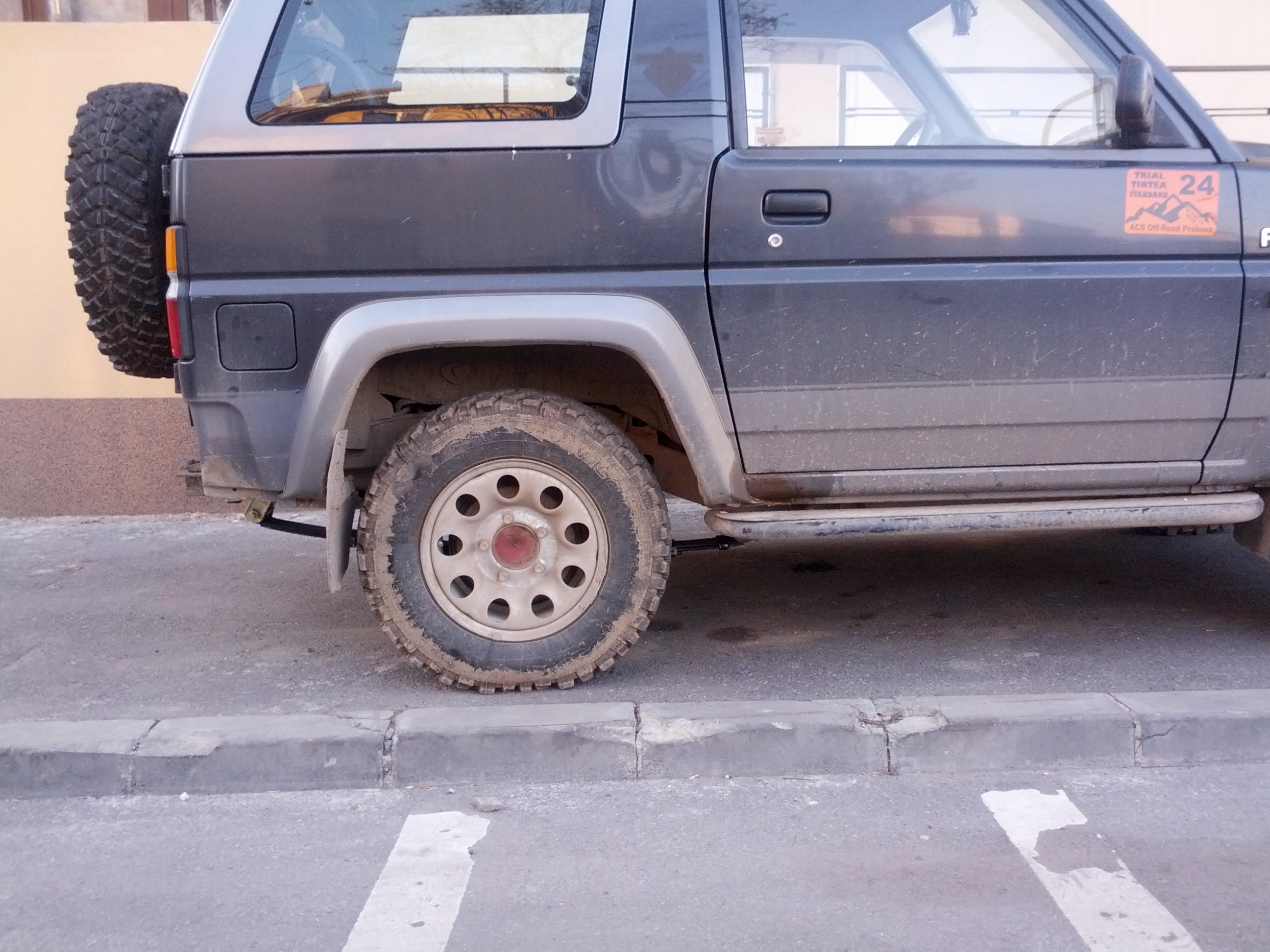

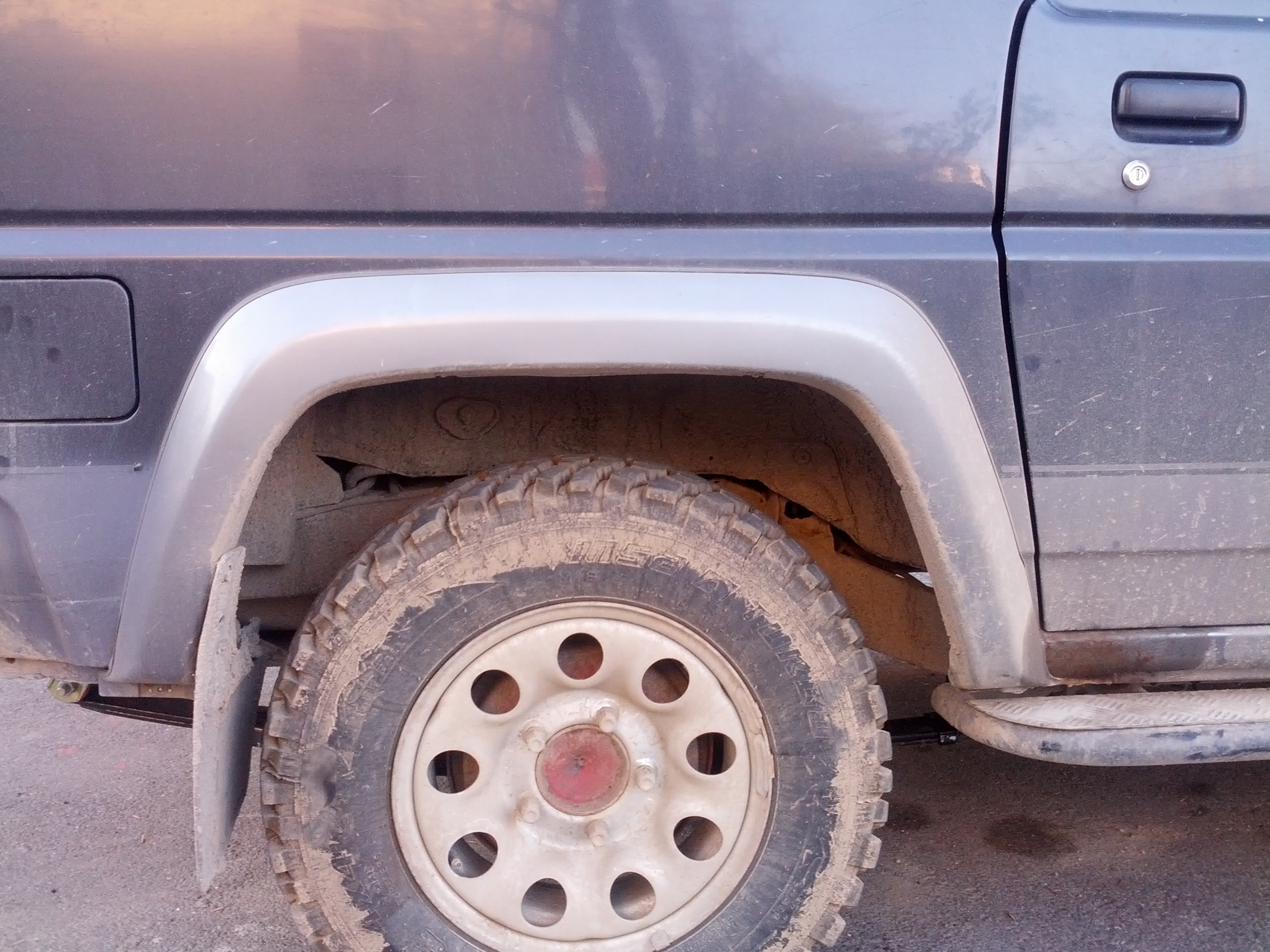

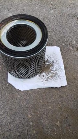

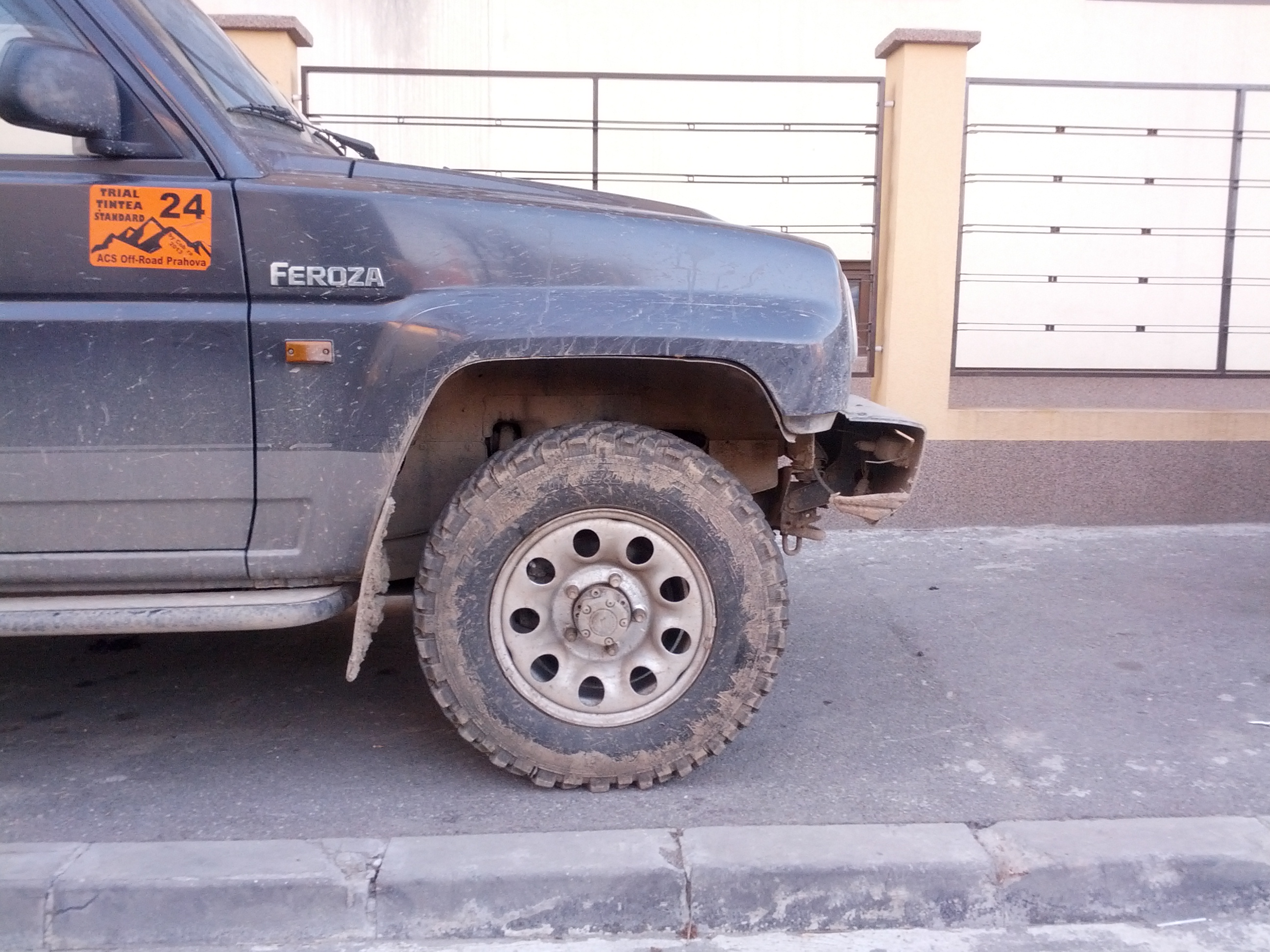

Caphonne Postat Octombrie 24, 2016 Autor Partajează Postat Octombrie 24, 2016 (editat) Re: Feroza ''Facocerul'' Terminat de montat sistemele de prindere quick fist pentru topor, lopatica, ocheti, stingator si ce se mai gaseste in masina.Filtrul de aer dupa o plimbare pe dealurile judetului Buzau. Editat Octombrie 24, 2016 de Caphonne Dacia Duster 4x4 Daihatsu Feroza ''Facocerul gurmand'' 1.6 16V. Link spre comentariu Distribuie pe alte site-uri Alte opțiuni partajare...

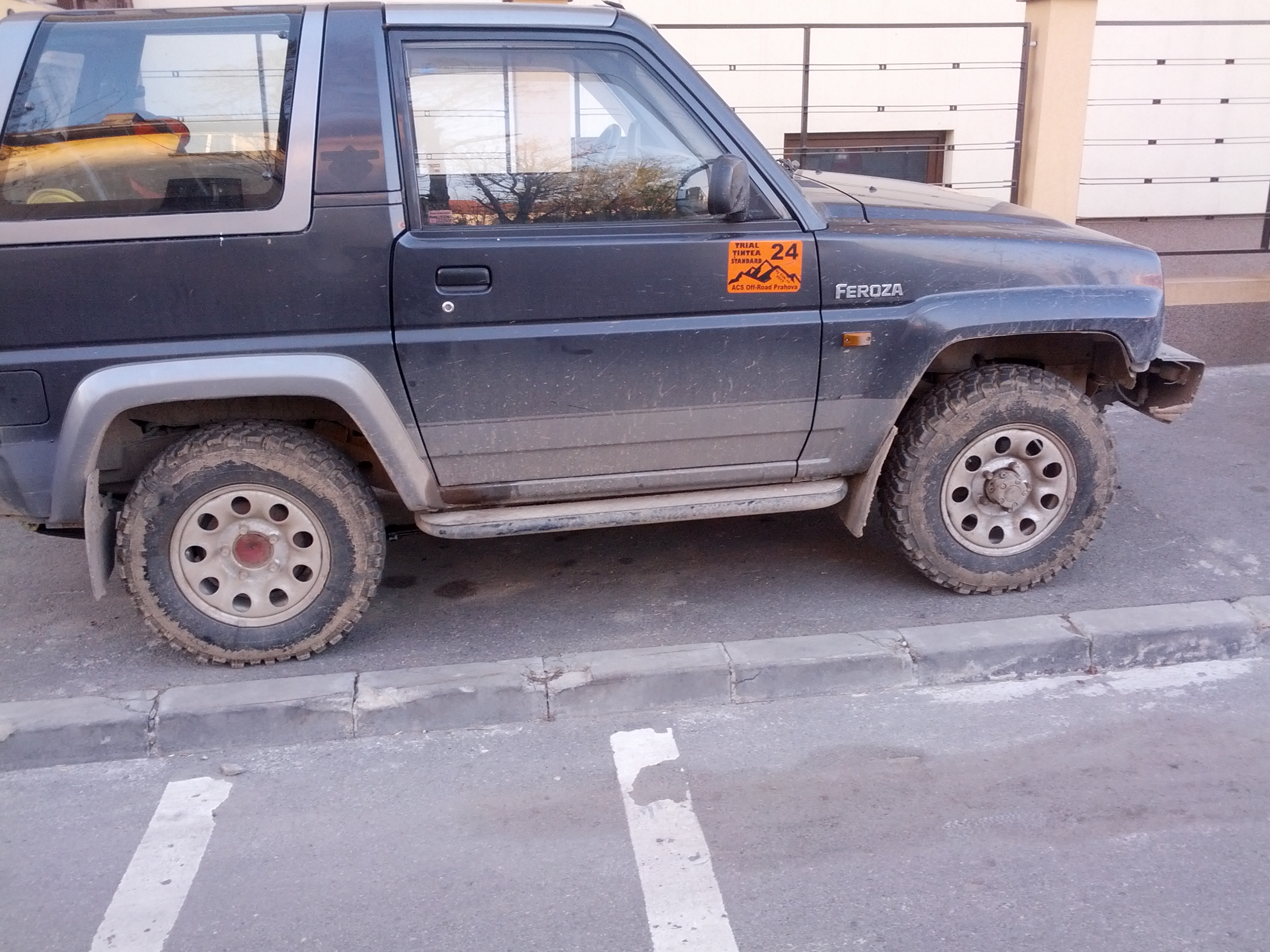

ctinu Postat Octombrie 24, 2016 Partajează Postat Octombrie 24, 2016 Re: Feroza ''Facocerul'' Terminat de montat sistemele de prindere quick fist pentru topor, lopatica, ocheti, stingator si ce se mai gaseste in masina.Filtrul de aer dupa o plimbare pe dealurile judetului Buzau. Ce zic balamalele usii? Banuiesc ca si roata e mai mare/grea decat cea stoc. Sa cunosti, sa vrei - vei putea face ! Link spre comentariu Distribuie pe alte site-uri Alte opțiuni partajare...
Caphonne Postat Octombrie 24, 2016 Autor Partajează Postat Octombrie 24, 2016 Re: Feroza ''Facocerul'' Nu este asa mare greutate, roata este ca in carte 195.80.15 resapata, balamalele sunt foarte tzepene. Dacia Duster 4x4 Daihatsu Feroza ''Facocerul gurmand'' 1.6 16V. Link spre comentariu Distribuie pe alte site-uri Alte opțiuni partajare...
