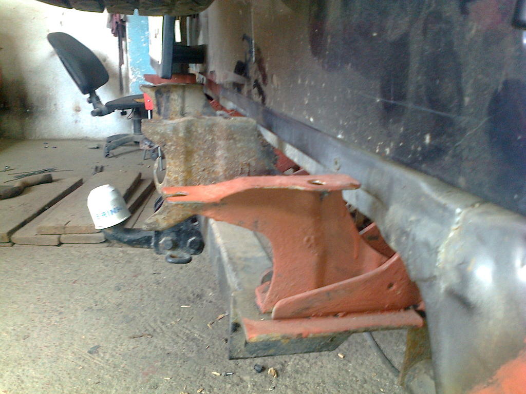

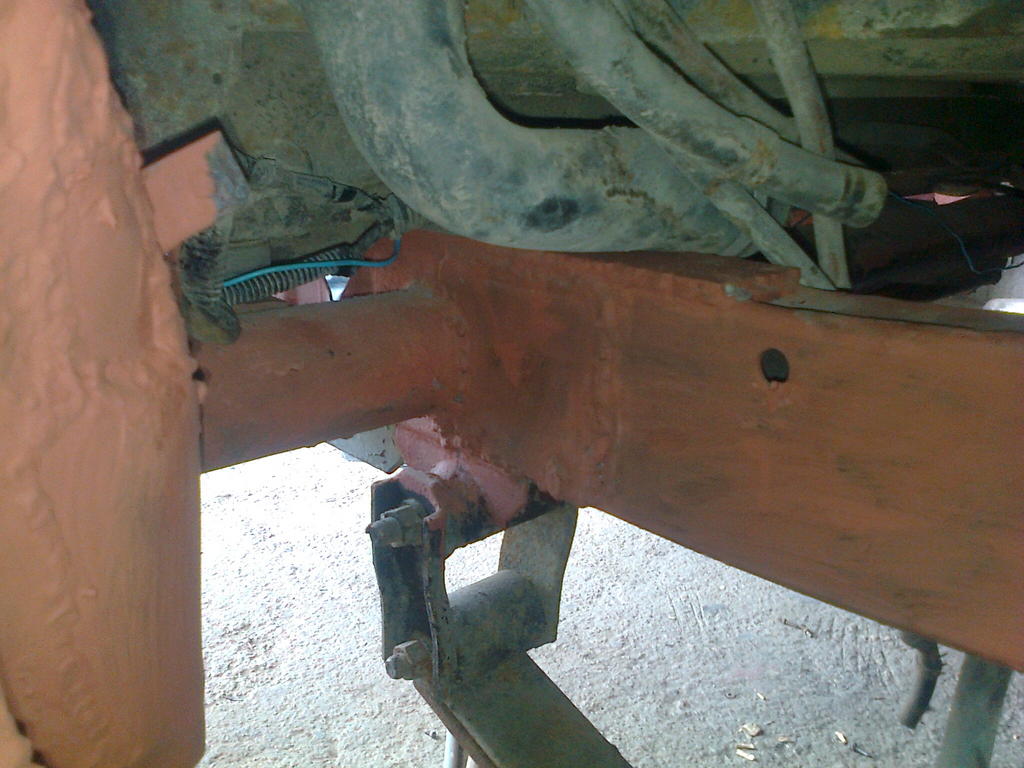

Azi am fost pe la tinichigiu chemase electricianul sa monteze stopurile care bineinteles nu functionau ok.Mai avea de curatat ''burta'' masinii de dat cu grund si teroson plus alte maruntisuri.

Trebuie facuta asta este alta data sa ma uit mai bine.Masina pe anumite parti fusese ''facuta de vanzare''.Urmeaza sa vad cum pacalesc butelia de gpl sa intre in portbagaj, sa ma orientez dupa un set de amortizoare si sa ma ocup de interior dar ala mai asteapta.Amortizoarele vor fi unele normale ca cele ''de offroad'' sunt cam scumpe.In spate in locul bari voi pune o teava probabil sudata de suporti aia, o bara rectangula sau un profil U mai gros in carne.

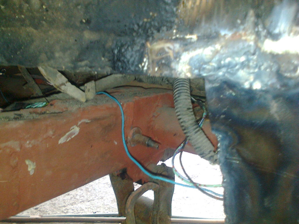

a fost ceva de lucru... dupa ce da mesteru cu smeclean pe acolo, aduna si firele alea sa nu atarne aiurea pe sub. Eventual vezi si furtunasele de combustibil si de frana, daca poti schimba-le acuma cat e masina desfacuta si ridicata de pe sasiu.
ptr bara, foloseste teava rectangulara rotunjita (60x60 sau similar) carne de 4mm, eventual pe parte ainferioara poti da niste gauri cu burghiu mare, ptr usurare si pentru a permite apei si noroiului sa se scurga, sa nu ramana in bara.
pune mesterul sa-ti prinda cu niste suruburi tzapene niste L-uri (din cornier) in care sa ai gaura ptr ochet. Urechile astea le poate face din 2 corniere cu carne de 3-4mm pe care le sudezi impreuna (formezi un T)... prinzi cu 4 suruburi (M10-M12) de bara aia rectangulara... si in T dai o gaura mare ca sa intre ochetul sau ceva carlig.

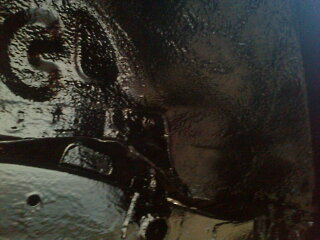

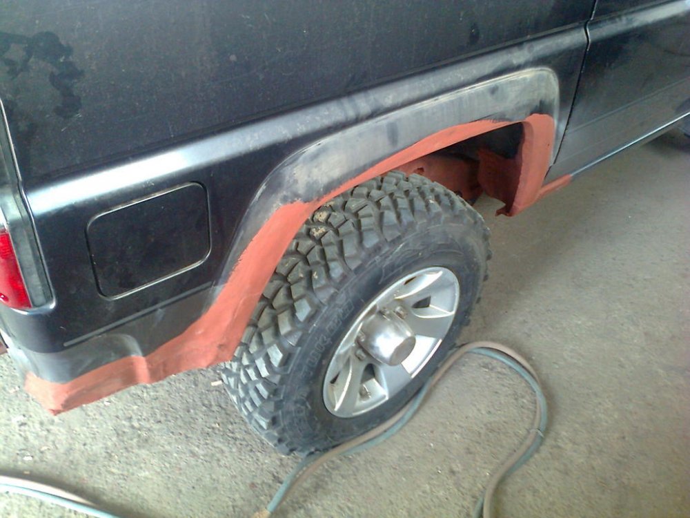

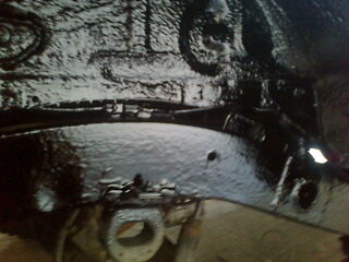

Facocerul a fost curatat si dat cu grund pe dedesubt dupa care a fost imbalsamat cu teroson la greu :).Azi ma duc sa iau masina.
Mai am ceva in cap si sper sa fac si anume bara din fata se va da si ea jos.Avand in vedere ca am semnalele si pozitile in bara ma gandesc sa montez niste lampi de semnalizare ca la Mercedes G :) sau de Mercedes G dar cred ca ma cam cocoseaza de bani.

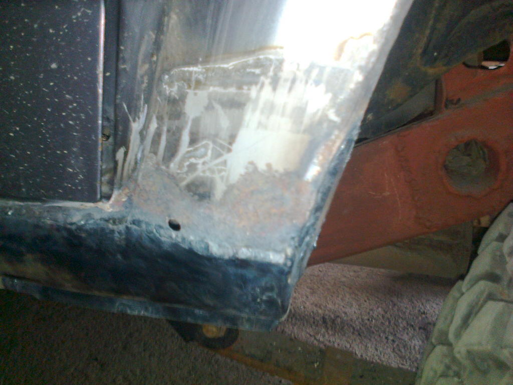

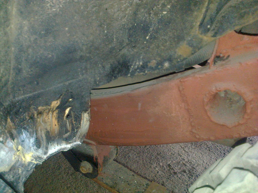

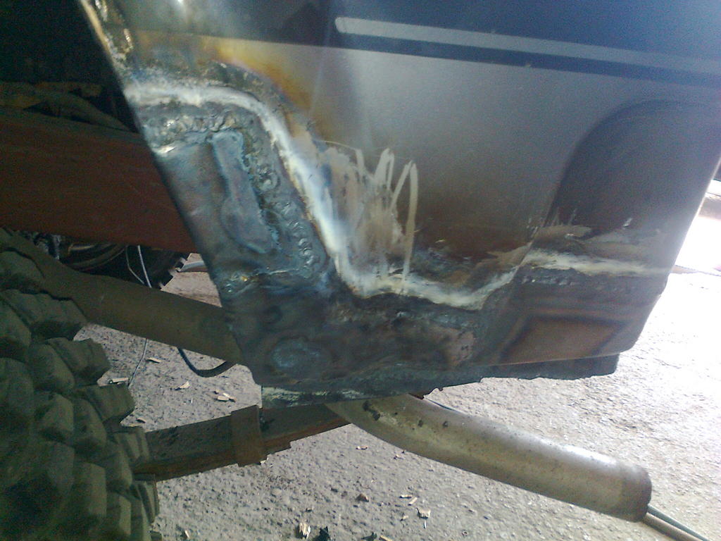

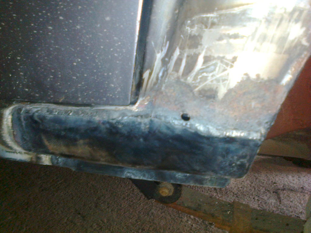

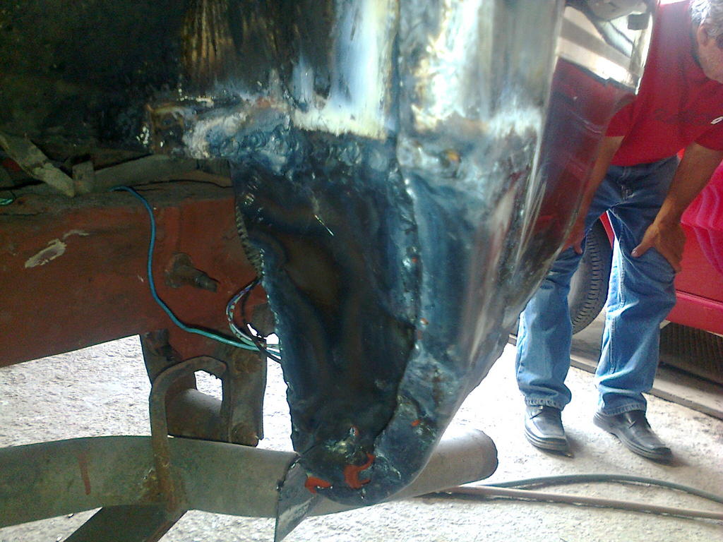

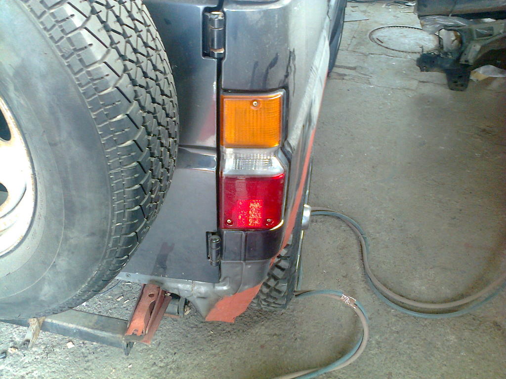

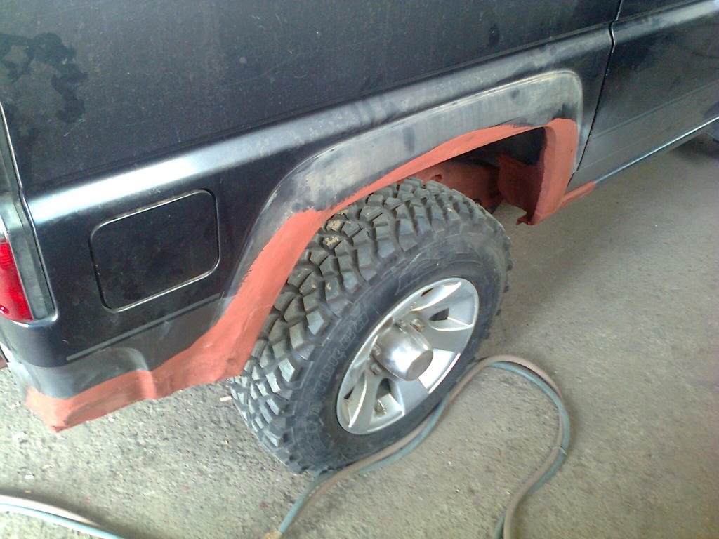

Hmm, dupa cum se vede din pozele postate mai sus , nenea tinichigiul a folosit sudura oxiacetilenica........ arde tabla si procesul de coroziune incepe din interior spre exterior. In 2-3 ani e gaurita iar... Tehnologia asta nu se mai foloseste demult
Editat de nissan4x4
ing. Luigi PIRSU
www.nissan4x4.ro
service si tunning NISSAN
Re: Feroza ''Facocerul''
Asa o fi domn Luigi nu te contrazic ca ai ochiul mai format ca mine.Cand fusei pe la el suda cu un aparat din ala de iese sarma din bot :) cum zice lumea ''cu argon'' acum nu stiu o fi sudat si cu unul si cu altul.Asta este ne reparam si noi masinile pe unde gasim.
Dacia Duster 4x4
In ambele cazuri de sudura se poate aplica un tratament cu un convertor de rugina ( am folosit Nigrin sau/si Kelfos - cam tot aia sint , diferente minime ) . Cum tabla incepe sa oxideze intr-o ora de la polizare ( si instantaneu de la sudura ) rezultatele sint vizibile de asemenea imediat ( chiar daca caroseria e zincata etc. ... rezultate excelente am avut si pe un rezervor stanat ( cositorit ) integral din fabrica - a evidentiat si cele mai mici amorse de oxidare - rezulate de la operatia de demontare /montare ). Pentru ce face Kelfos , cosider ca sint bani ( foarte ) bine investiti . De un an si mai bine am citeva zone cit o moneda pe caroserie , tratate cu convertor ( o singura aplicare ) . Le urmaresc zilnic - si pina acum , dupa ce a halit mult pamint si alte alea , iarna etc. inca mai tine bine la tavaleala . Nu stiu cum se comporta sub vopseaua/ chitul auto ( cam tot de un an si mai bine am de gind sa-o vopsesc , dar ...)
