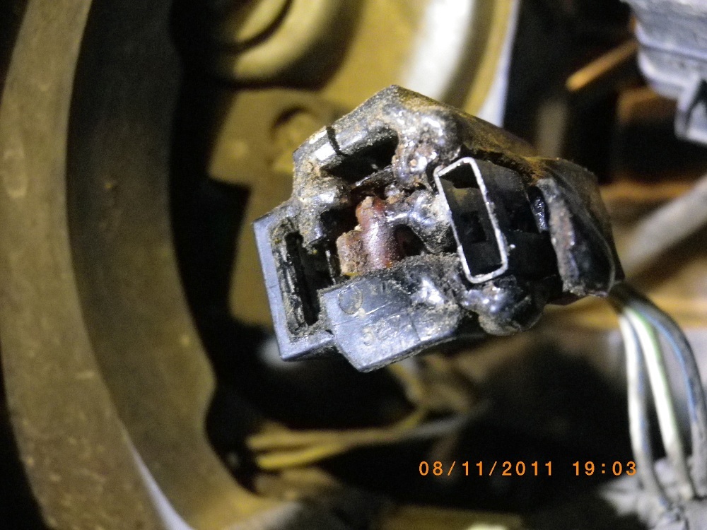

De la ce am pornit. Becul farului stanga se aprinde si nu se aprinde. Bag ceva degete, misc firele si se aprinde. Fac doi trei metri, se stinge.Ptr. a umbla la becurile farurilor, este un blestem. Ptr. cel din stanga demontezi claxonul, iar ptr. cel din dreapta demontezi masca, farul si ... invers.
Dupa ce am demontat claxonul si am ajuns la soclul becului , am ramas ingrozit vazandu-l. Era topit, iar unul din papuci atarna pe undeva. Becurile sunt cele normale, de 55. Singurul lucru la care m-am gandit a fost acela ca masina putea lua foc. Maine demontez toata fata sa vedem ce interpretare putem da.

Si cand te gandesti ca pe vremuri, Cherokee nu avea deloc relee de faza scurta/lunga, totul fiind trecut prin comutatorul din bord si cel de pe coloana de directie. Sa vezi acolo stres...
Problemele de acest gen se datoreaza de obicei unui contact electric prost, care genereaza caldura, afectand chestiile din jur, adica soclu bec, izolatie fire (care fire poate sunt subdimensionate, ca la mai orice producator...). Iar despre service-abilitatea masinii in cauza, ca si la altele de generatie noua, no comment.

Probabil mufa (soclul) care se cupleaza pe bec e de calitate tip "doi bani", si asta duce la contacte imperfecte, deci incalzire, deci imbatranire prematura a materialelor, deci failure de tipul pe care l-ai avut tu.
Deci, ori se cauta mufa (soclu) de caltate, ori se folosesc direct papuci seriosi. Ca daca papucii nu sunt ca lumea, soclul poa' sa aiba contactele aurite, platinate, argintate, ca tot degeaba, mai devreme sau mai tarziu vei avea aceeasi problema, cu aceleasi implicatii.

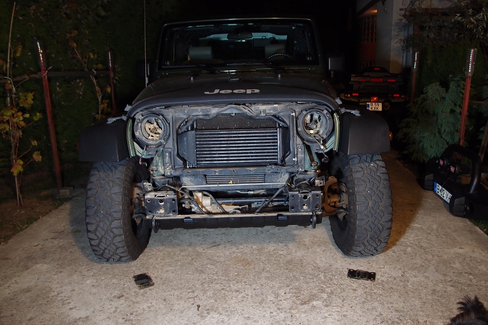

De remediat s-a remediat, dar cauza ramane la nivel de presupunere. Contactul cel mai afectat este cel de faza scurta , cel mai solicitat. De vina ar fi mizeria si becurile. Becurile au fost x-treme power de la Philips facute in Germania, acelasi tip de bec care il am si pe alta masina. Am inlocuit si becurile cu acelasi model, numai ca sunt facute in Polonia.Ca o mica constatare, instalatia electrica lasa mult de dorit, si cred ca este subdimensionata, daca nu la 'grosime',la lungime, sigur este. La farul dreapta,de ex., lungimea firelor de alimentare de la coloana au cca. 5 cm si sectiunea de 1 mm.
Cu bara originala, poti scoate masca fara sa o demontezi, ptr. a avea acces la faruri, dar si asa, este un mare chin sa inlocuiesti un bec, fie de pozitie sau de drum.

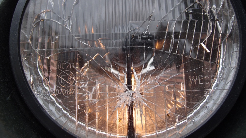

...si pot continua cu, operatia a reusit, dar pacientul a murit. Sambata, undeva pe la Miercurea Sibiului, o piatra ce circula neatent din sens opus, a intrat pe contrasens si coliziunea n-a putut fi evitata.
Rubicon 2.8
Re: JK - lumini
...si pot continua cu, operatia a reusit, dar pacientul a murit. Sambata, undeva pe la Miercurea Sibiului, o piatra ce circula neatent din sens opus, a intrat pe contrasens si coliziunea n-[ATTACH=CONFIG]121551[/ATTACH]a putut fi evitata.

Legat de spargere cei de la TruckLite au gasit solutia iar faptul ca led-ul nu e de sticla cu atat mai bine:
"We've chose to use an impact-resistant, non-yellowing Polycarbonate for the lens material over glass. One of the video son our YouTube channel (http://www.youtube.com/truckliteco) shows that direct impact and other obstacles are incapable of damaging the Polycarbonate lens. They're tested against sand erosion as well (additional US Military testing was done for this in Yuma Arizona), and they've performed very well. In fact, over 300,000 of our headlamp/auxiliary products have been used in Middle East combat situations by the US Military, and the troop responses have been nothing short of incredible.
The Polycarbonate lenses perform better than glass, so there are no current plans to make a change on that front. Let me know if you have any questions.
