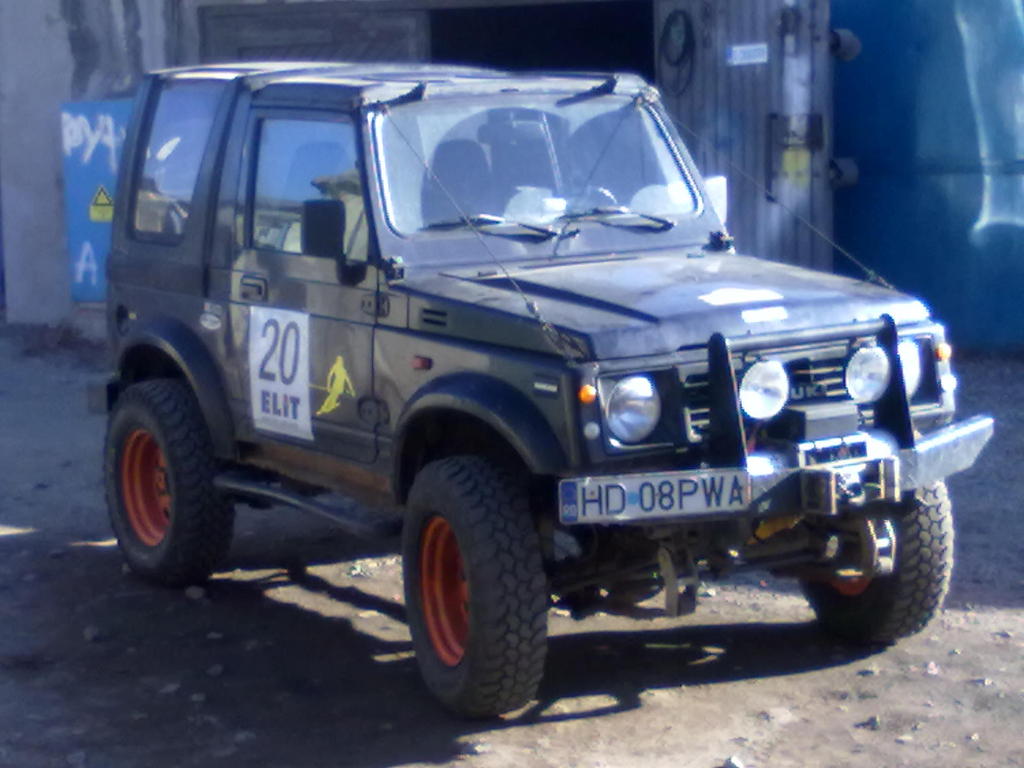

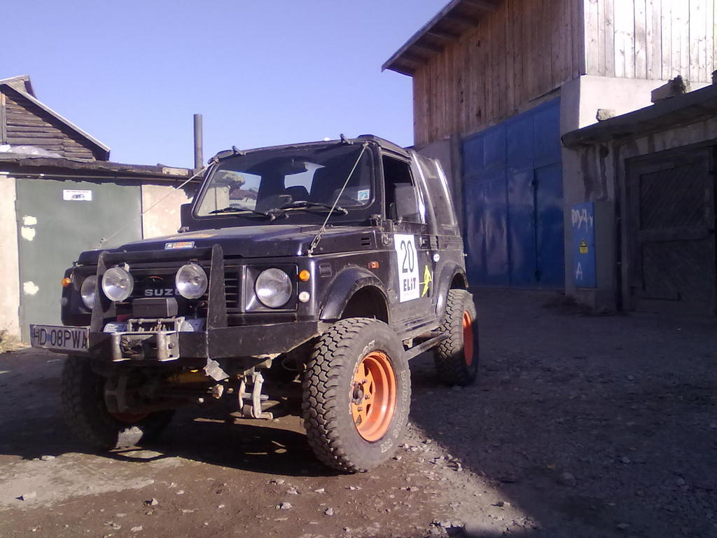

Astazi am montat flansele si MT-urile. Am constatat ca am nevoie de piulite originale de Suzuki sa prind jantele deoarece piulitele cu care au venit flansele nu centreaza roata- au alta conicitate.
Am constatat cu tristete ca telescoapele de pe spate au gauri in ele cauzate de suruburile ce fixeaza conductele de frana, asa ca masina e ca o barca. Pacat de ele ca erau pro compuri. Sper sa gasesc altele pana saptamana viitoare.
Asa arata masina cu MT-uri
Cat te-au costat flansele? de cati cm sunt?
Poti sa-mi zici si mie ce semnalizatoare ai pus pe fatza? Ca vreau sa-mi iau si eu dar nu am gasit asa mici sa incapa...
Mersi frumos !

Salut. Flansele sunt luate de la un coleg din TG jiu si au fost second, cu privire la semnalizari, ce am eu is de dacie, dar nu sunt prea vizibile, de obicei la magazinele ce vand piese si accesorii ptr remorci
