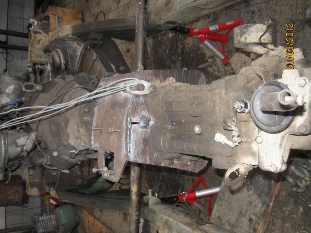

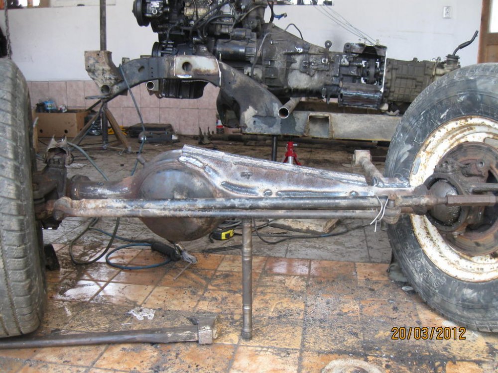

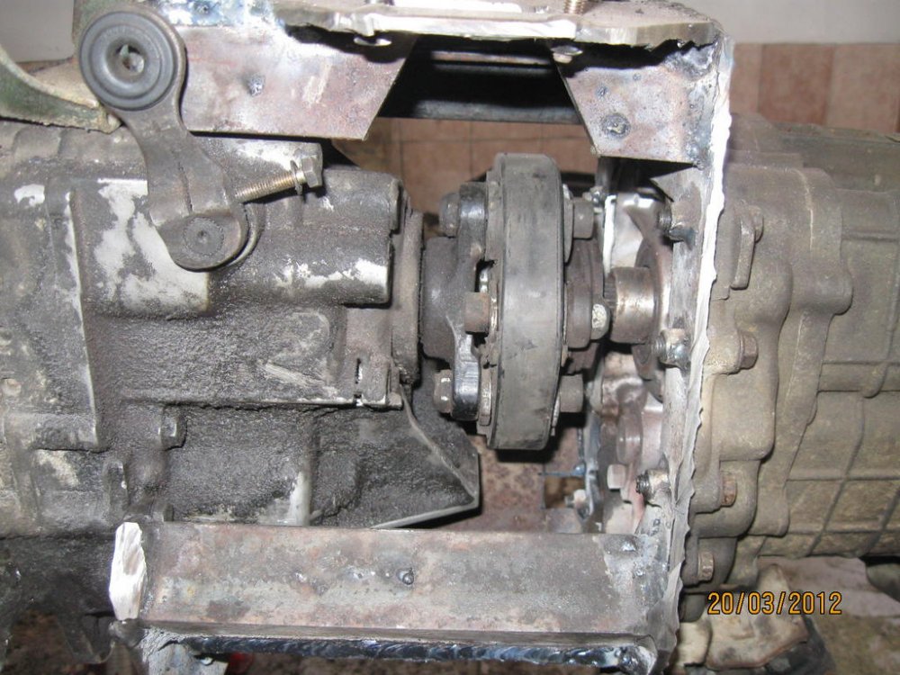

alexxis888 Posted March 21, 2012 Author Share Posted March 21, 2012 Re: Transfer transmisie samurai pe vitara Buna! asa cum am promis in Decembrie, am inceput sa lucrez la Vitara,asta de vreo doua saptamani,doar ca s-a mai schimbat putin proiectul deci rog un moderator sa schimbe numele topicului in "Proiect Vitara" asadar intentiile sunt urmatoarele: 1 motorul de Vitara va fi inlocuit cu unul de mercedes 190 d, 2000 cmc ,simplu diesel ,72 CP cu,cutia de viteze tot de mercedes in 5 trepte,dupa care urmeaza adaptat reductorul de Vitara 2 punte fata samurai 413 ramforsata prinsa de sasiu cu legaturi 3 link + bara panhard 3 puntea spate ramane de Vitara dar o sa primeasca un 4 link 4 sper sa mut si volanul pe partea corecta,sau sa pun o caroserie cu totul, cu volan pe stanga(a mea este cam ruginita) 5 cauciucuri 31" profil agresiv 6 lift de aprox 25 cm,asta ramane de vazut dupa montarea suspensiilor Orice sugestie,sfat sau ajutor sunt bine venite. Poze cu realizarile de pana acum. donator - primitor adaptarea dintre CV mercedes si CT Vitara suporti motor neterminati inca puntea fata in lucru Link to comment Share on other sites More sharing options...

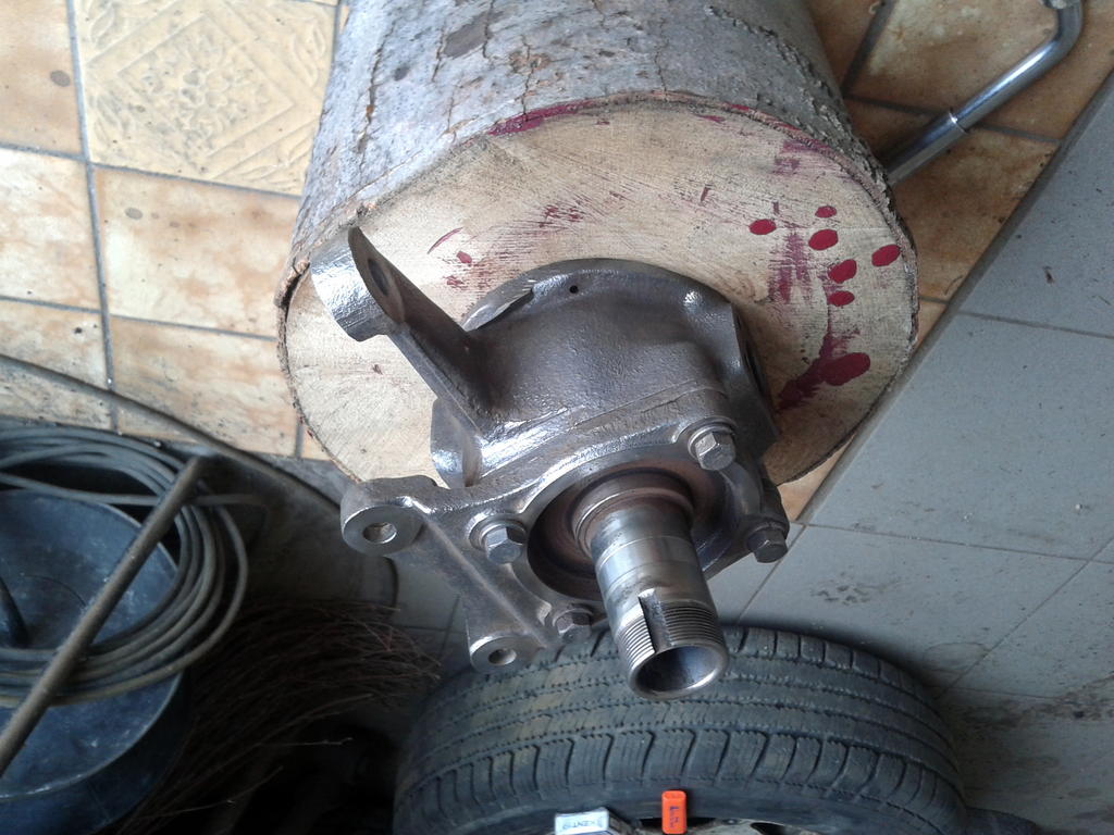

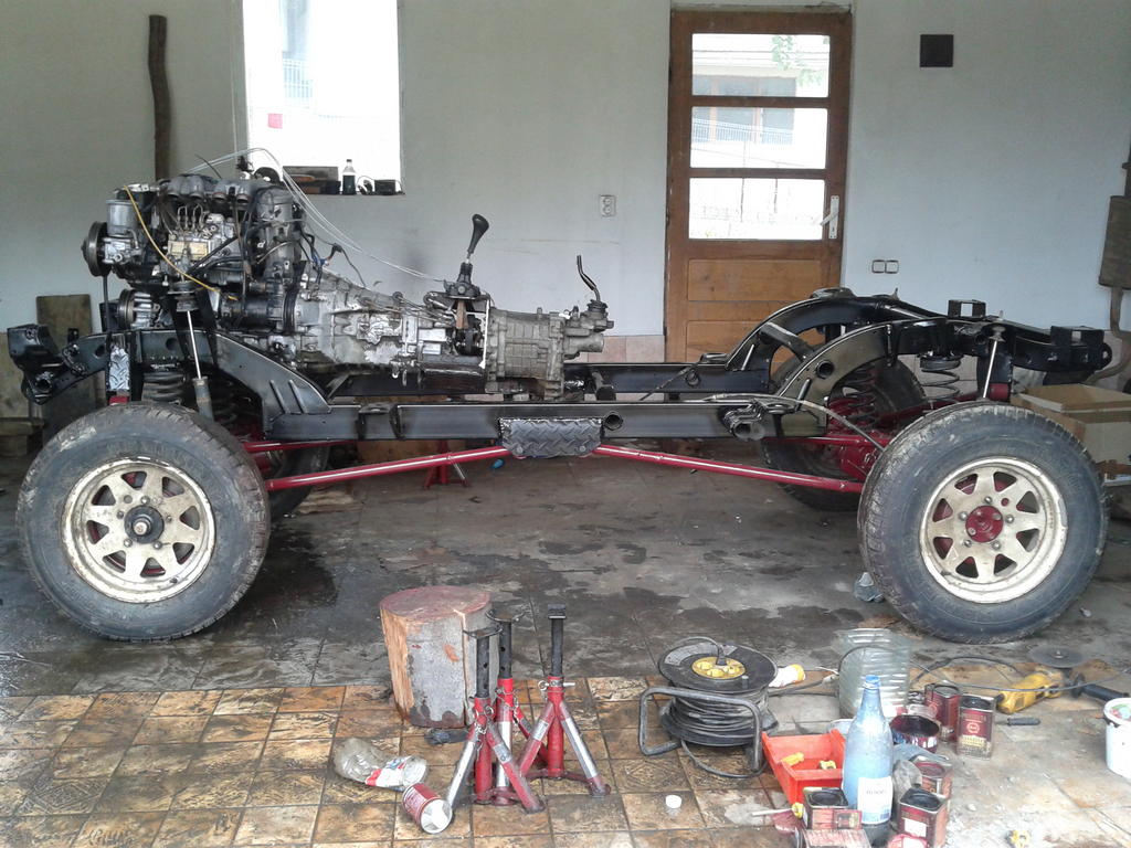

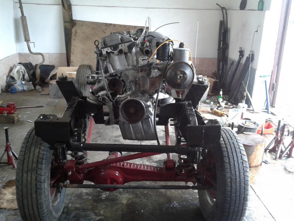

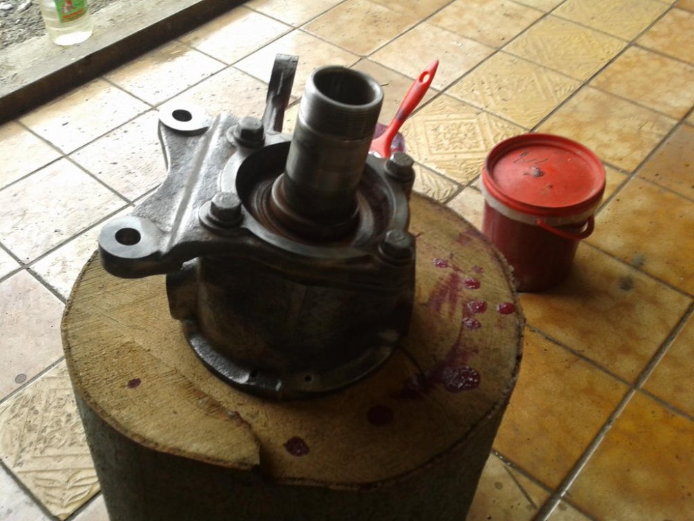

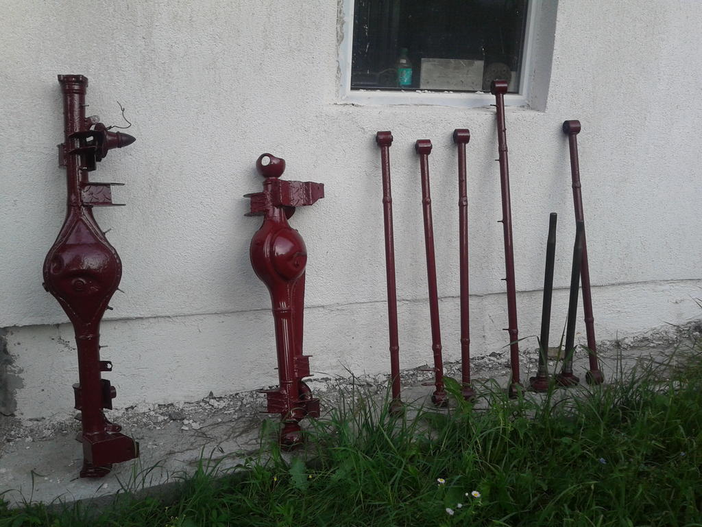

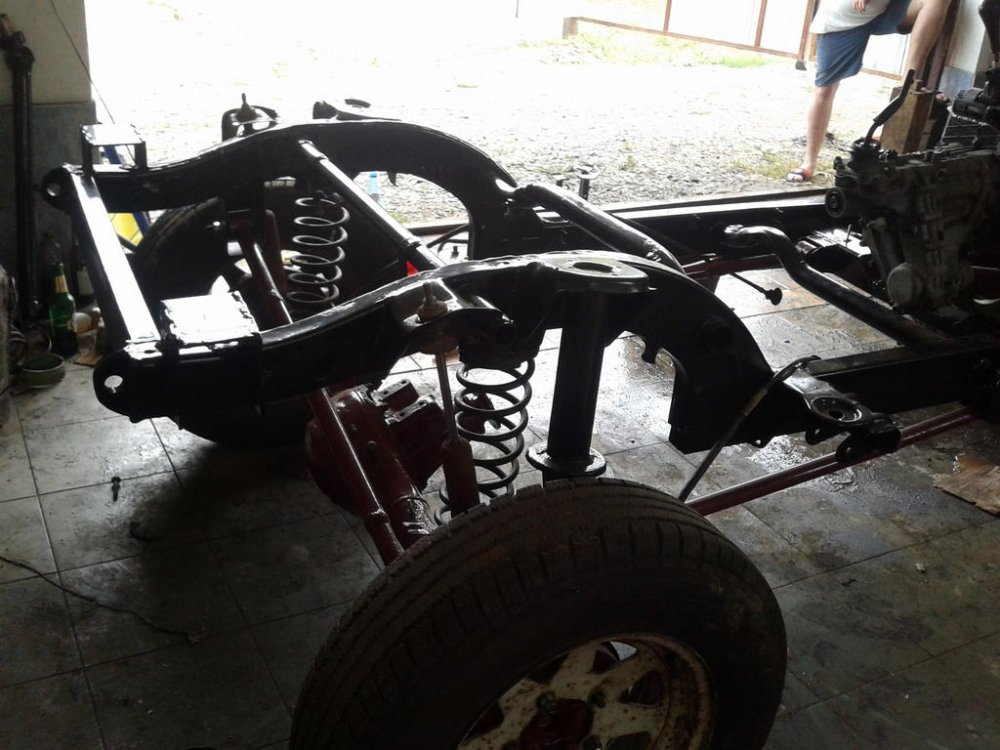

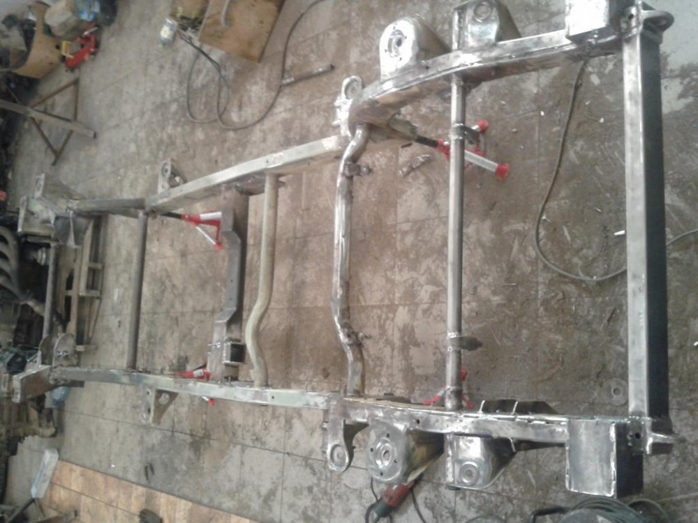

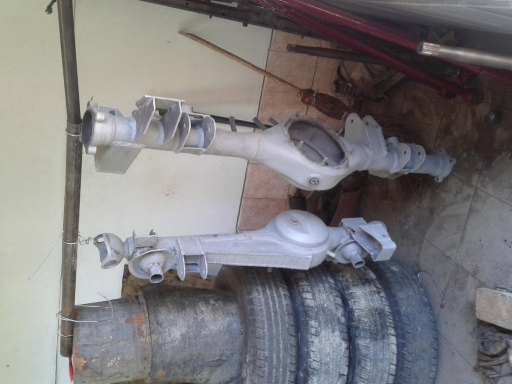

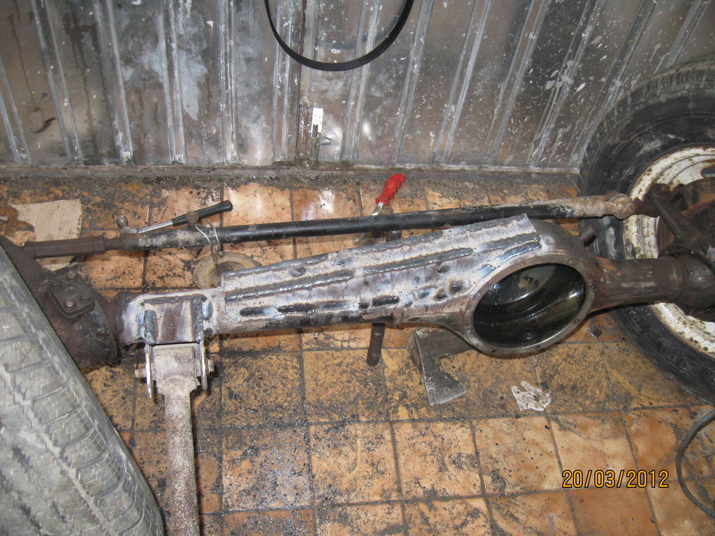

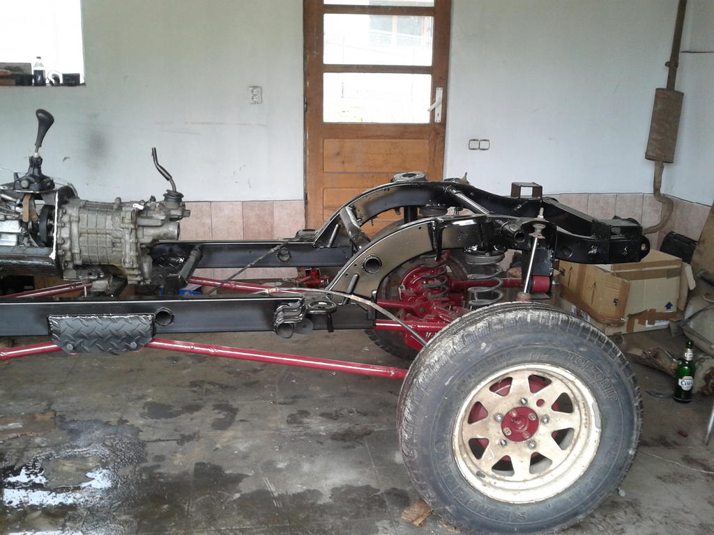

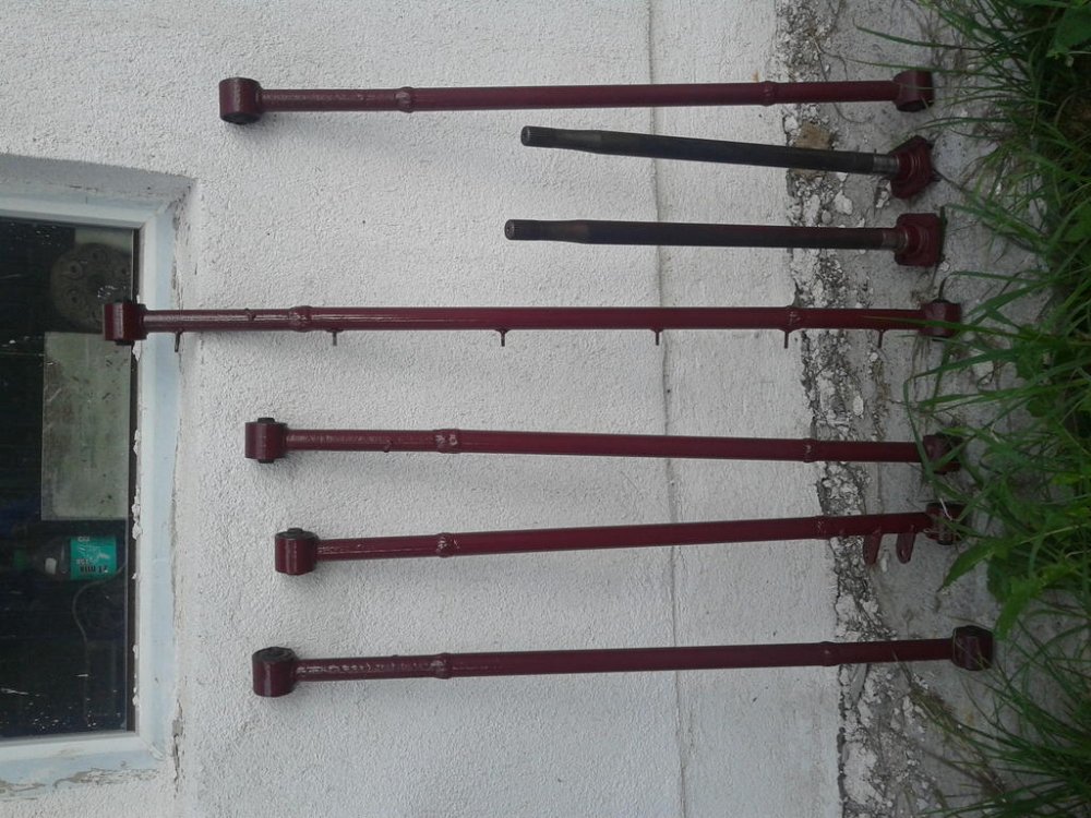

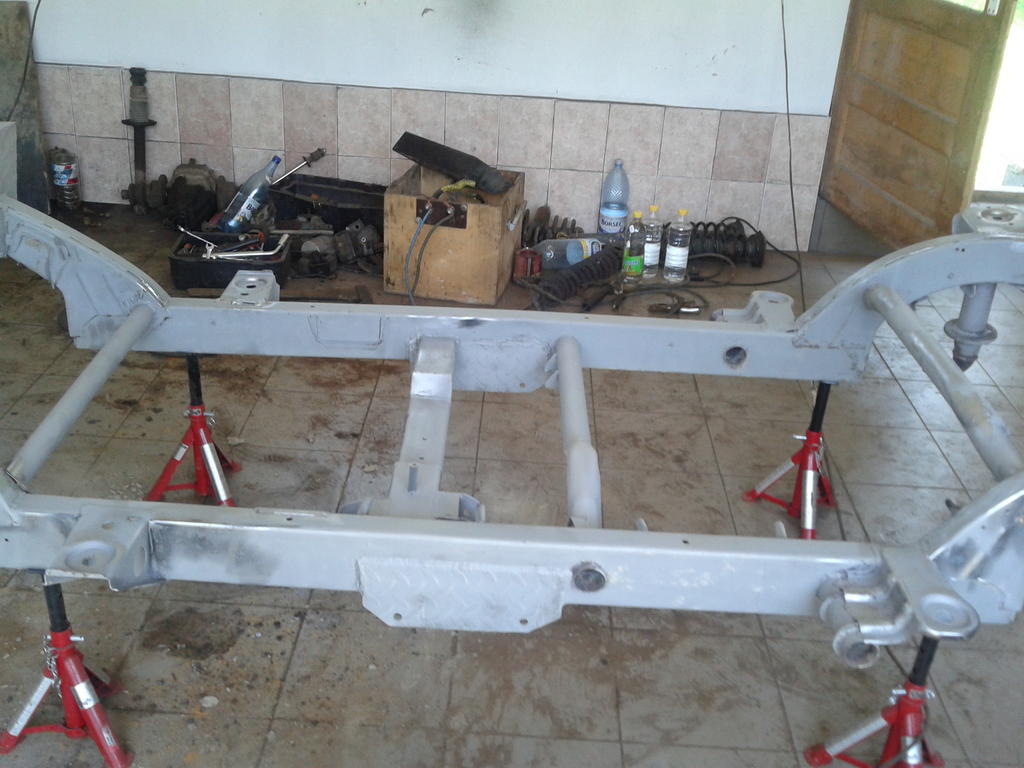

alexxis888 Posted August 16, 2012 Author Share Posted August 16, 2012 Re: Transfer transmisie samurai pe vitara Iata si realizarile dupa o munca asidua de unul singur timp de cinci luni,saptamana trecuta am reusit sa pun si caroseria pe sasiu,am mai montat cate ceva pe masina,dar din pacate trebuie sa iau o pauza in urma unui accident usor cu atv-ul,o sa revin cu poze cu starea in care se afla acuma Vitara,daca pot sa-i mai spun asa... Link to comment Share on other sites More sharing options...
