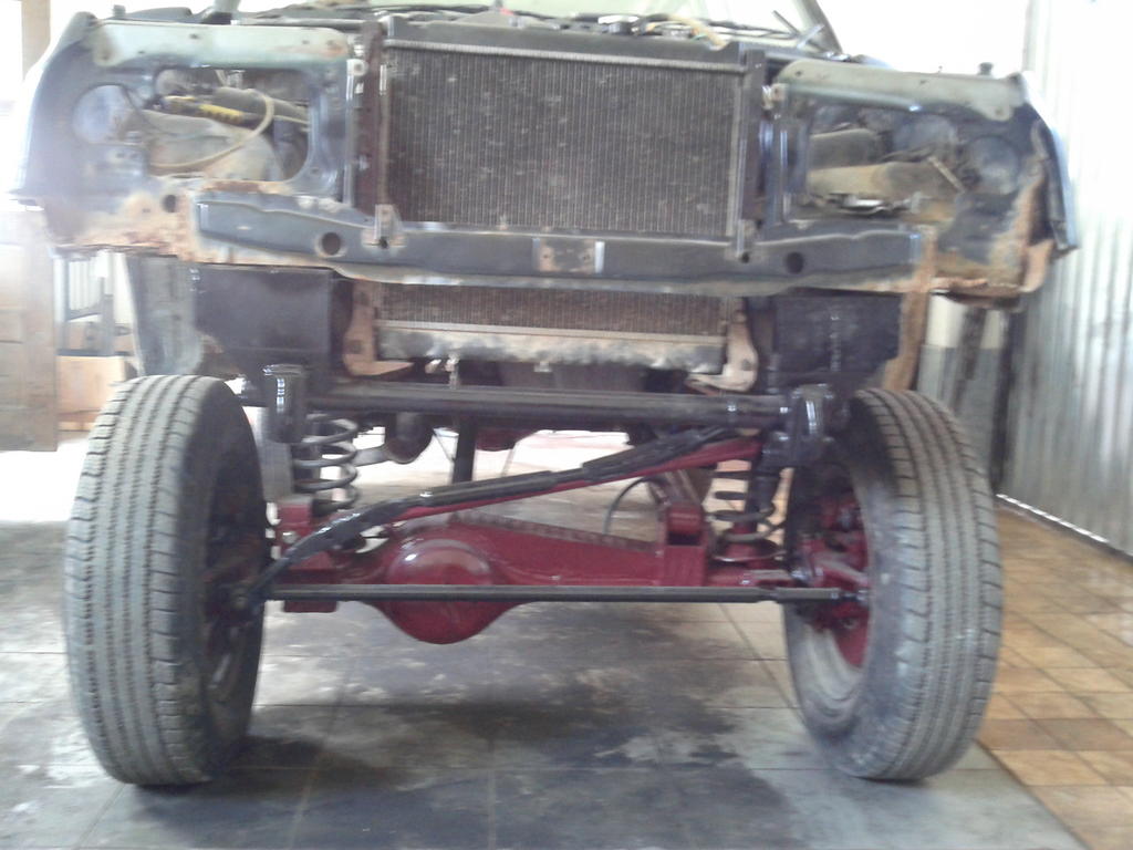

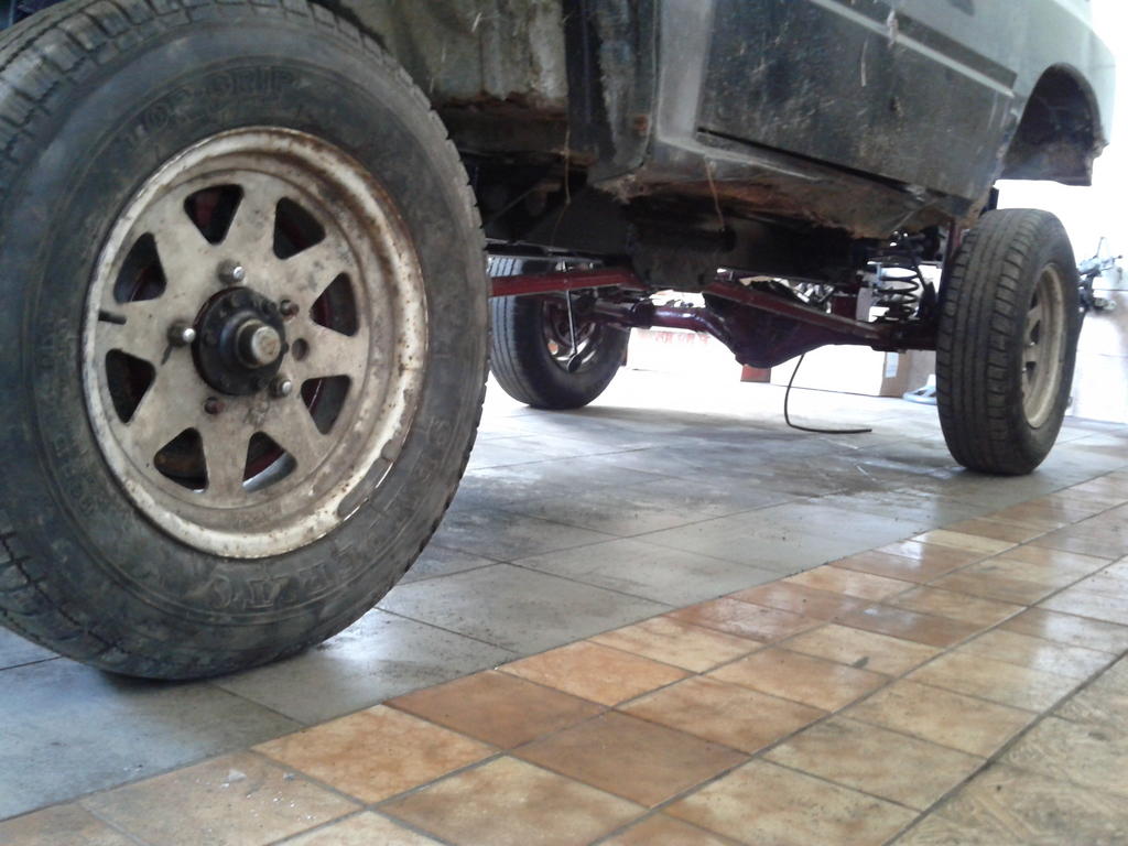

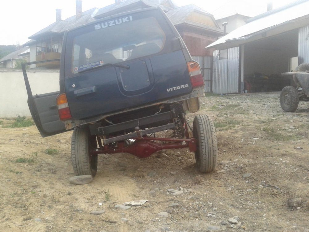

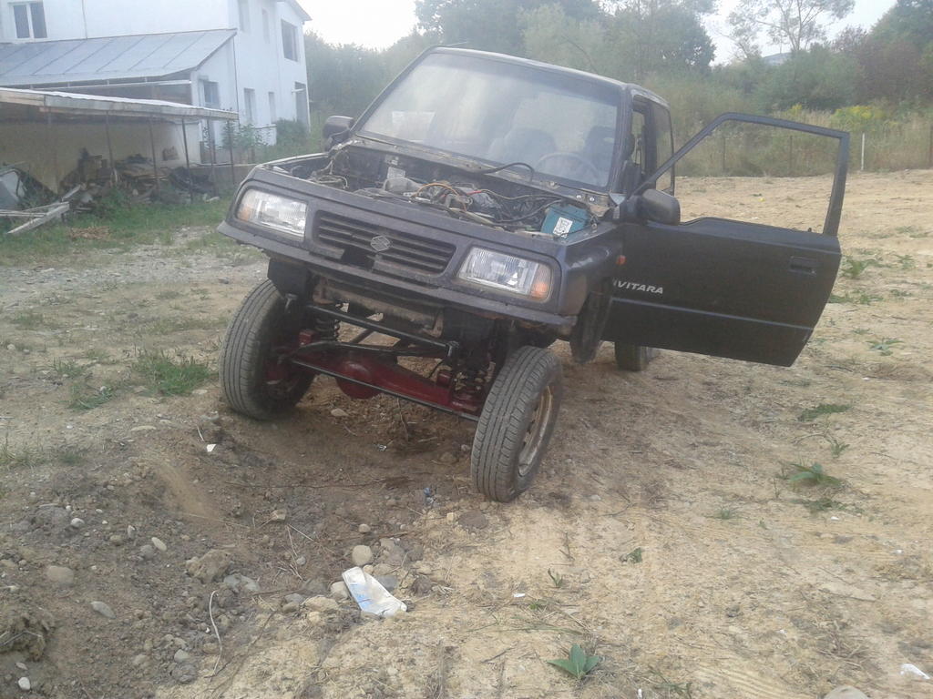

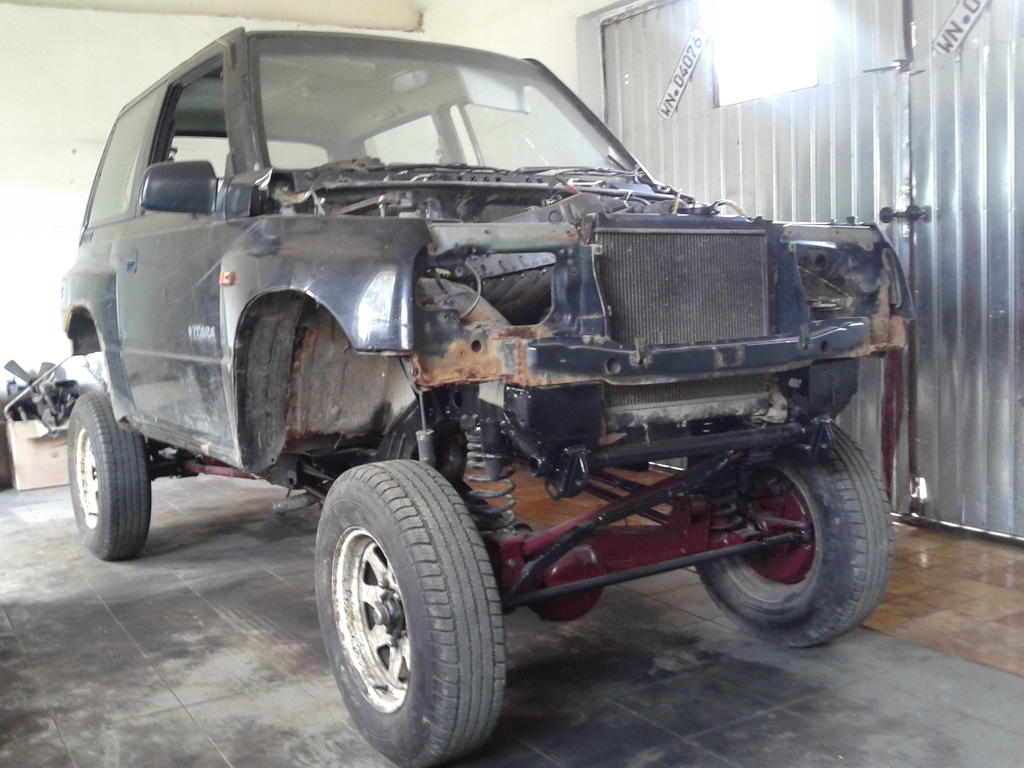

Imi place perseverenta ta, felicitari! Am o intrebare: bara panhard de pe fata asa ai vrut sa iasa la inclinare sau nu ai luat in calcul ca trebuie sa fie cat mai orizontala?
Si mai am o intrebare, ca am sesizat ulterior, mi se pare mie sau bratele astea sunt simple, fara 2 prinderi pe punte? sau nu vad eu setup-ul cu 4link?
Editat de yknot
4x4
Re: Transfer transmisie samurai pe vitara
Buna,bara panhard nu am putut sa o fac mai orizontala din cauza suportilor ei de prindere,i-am coborat si respectiv urcat la maxim,daca ai observat pe ei sunt montate tampoanele limitatoare ale puntii, in plus in pozitia din poza sasiul este in pozitia maxima superioara,dupa montarea caroseriei bara are un unghi mai mic de inclinare,o sa pun poze si cu caroseria montata ,iar barele intradevar au o singura prindere pe punte dar exista o a treia bara superioara care nu lasa puntea sa se rasuceasaca,de aceea nu am avut nevoie de doua prinderi pe bara.

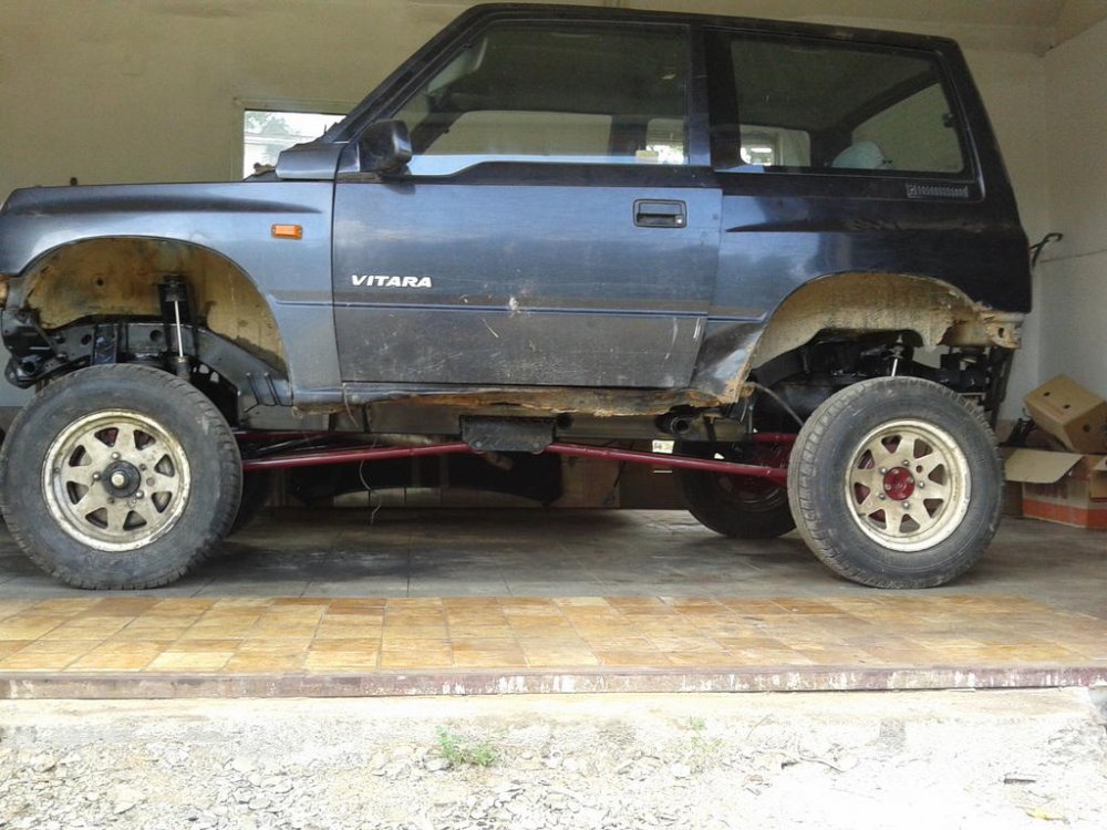

Probabil flanse distantiere de ... 5cm? :)
Mie imi place cum iese dar sunt foarte curios daca nu te va incurca faptul ca ai apropiat arcurile (eu tind sa cred ca e un minus pentru stabilitatea masinii dar SPER sa ma-nsel). Apropo, prinderea de jos a amortizoarelor ai mutat-o si aceea mai sus?
Diferenta dintre punti nu e rezolvata inca,o sa se rezolve cu jante intoarse pe fata,si jante normale pe spate,dupa care pun flanse de 5 cm pe toate rotile sa-mi incapa 33-urile.

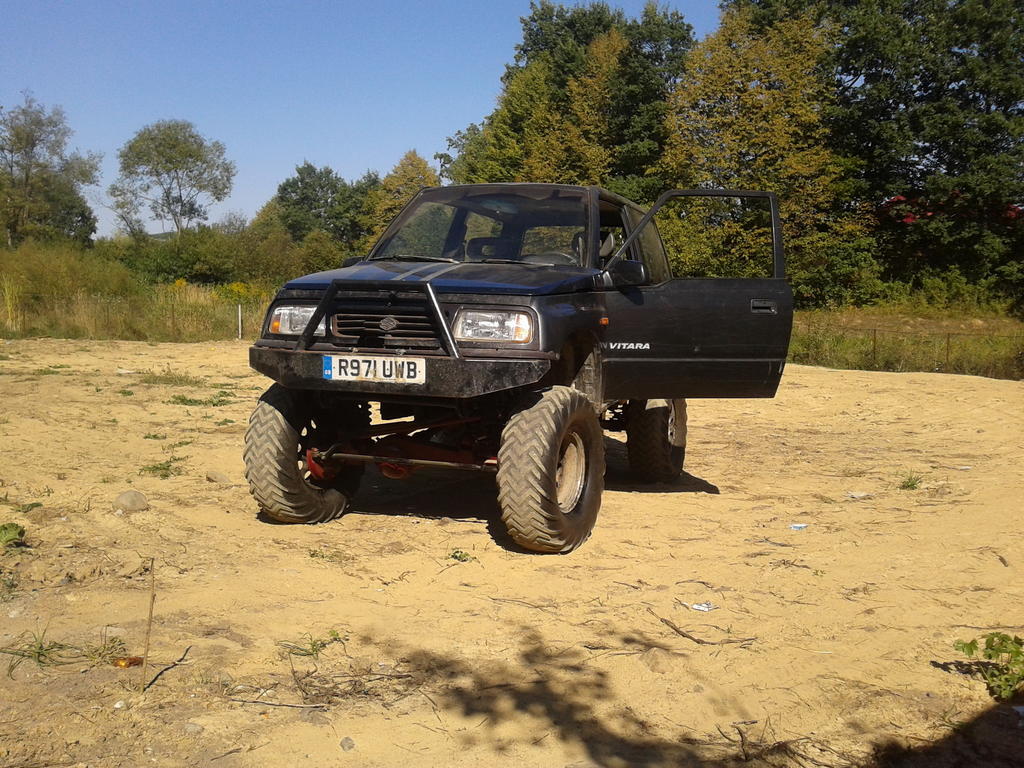

Salutare cucuci,ai avut mare dreptate cu arcurile,se balanseaza lateral destul de mult,ma gandesc sa montez o bara stabilizatoare pe spate si sper sa se rezolve problema,intradevar prinderea amortizoarelor spate am mutat-o deasupra puntii.

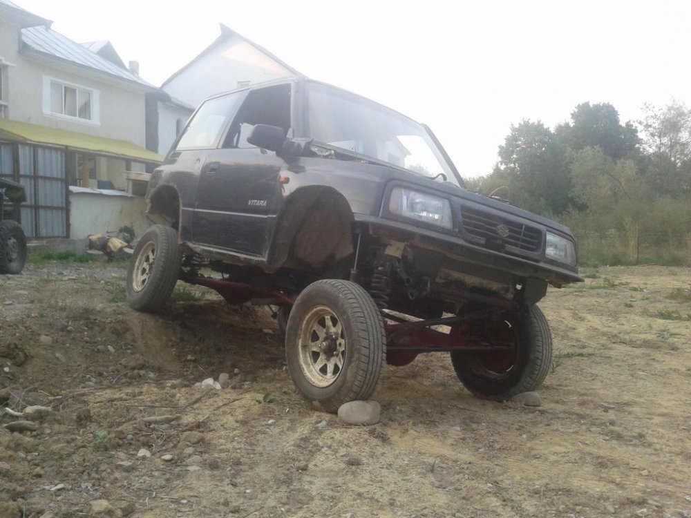

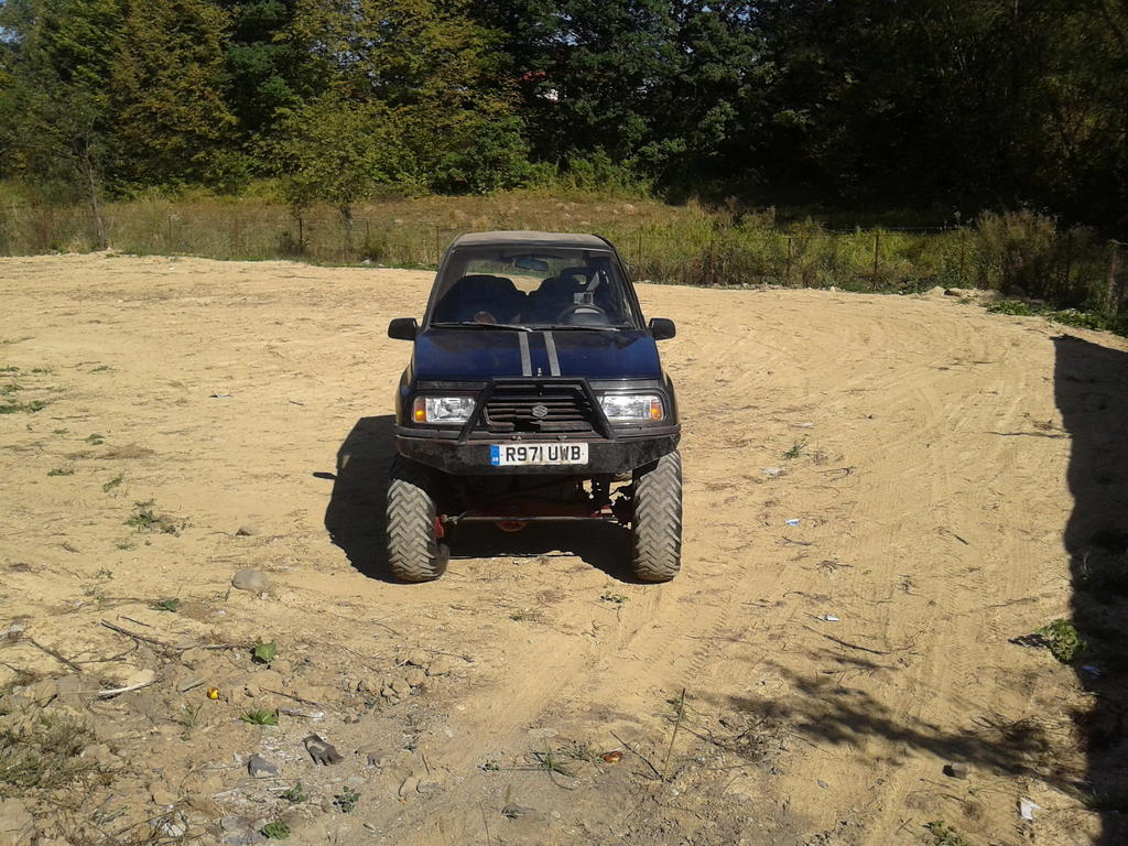

Ceva poze cu caroseria sus:

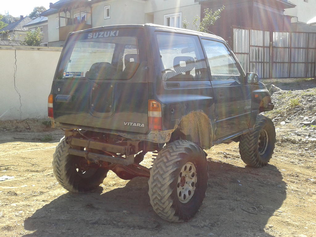

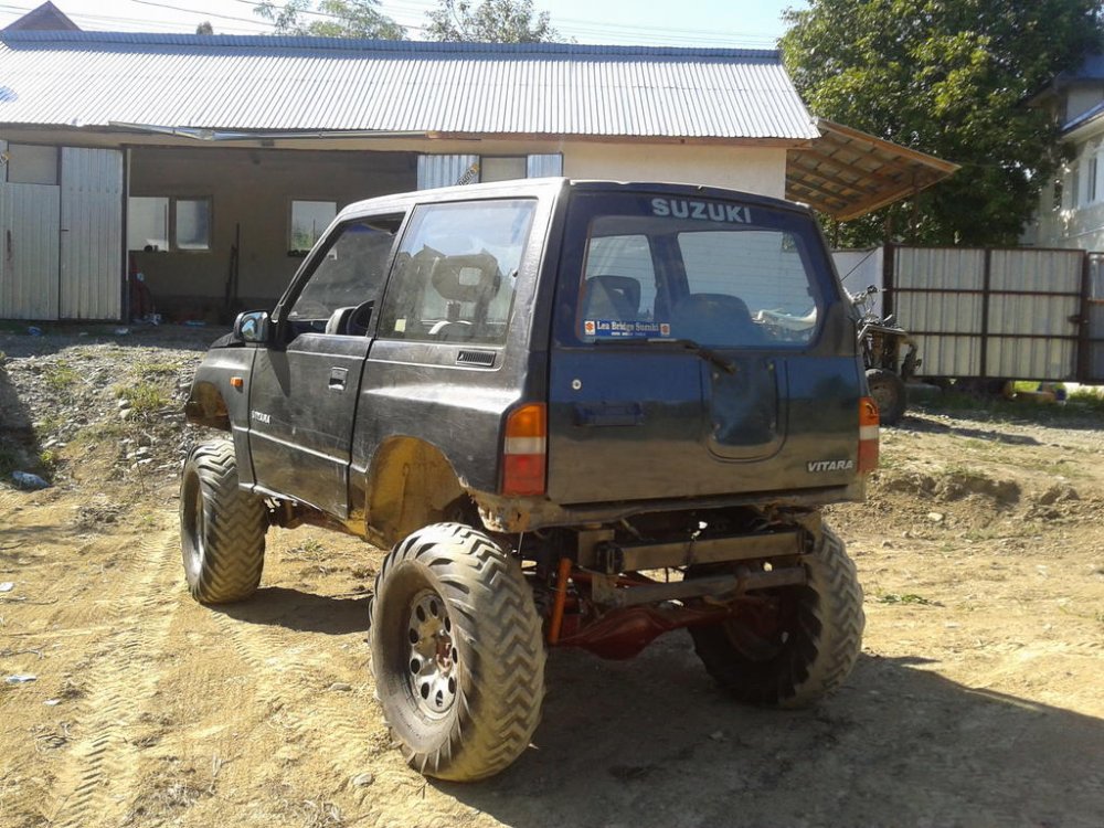

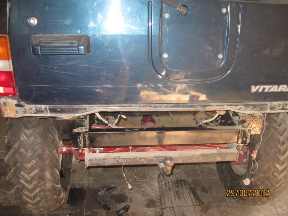

Stiu ce spui Adam,dar alta solutie nu am deocamdata,cea mai recomandata solutie cred ca ar fi doua punti de Toyota sau Patrol,dar asta intr-un viitor sper eu, destul de apropiat,pana atunci trebuie sa cumpar flanse si nu gasesc second iar cele noi sunt scumpe,am montat 33-urile pe spate si imi ating in caroserie.1333705424_29_08.2012035.thumb.jpg.ee35d9bf2d77937cc7f2b8d7f780a49e.jpg498732988_29_08.2012036.thumb.jpg.ed285559abb86e2fd5280ad82cd417ab.jpg1983473038_29_08.2012037.thumb.jpg.2550531aa0f077a6eb65dabb82a43765.jpg
Stiu ca sunt puse invers,sunt prinse doar in 2 suruburi
inca nu este tarziu sa tai puntea si sa sudezi in el inca o bucata sa fie latimea ca si cea spate,dupa care fabrici o planetara la un atelier de strungarie,o duci la tratat si cimentat,
iar pe spate ca sa nu atinga decupeaza aripile si du puntea mai in spate si pune o flansa la cardan mai mare
suzuki vitara 1.6
yo5PKM
0763630114

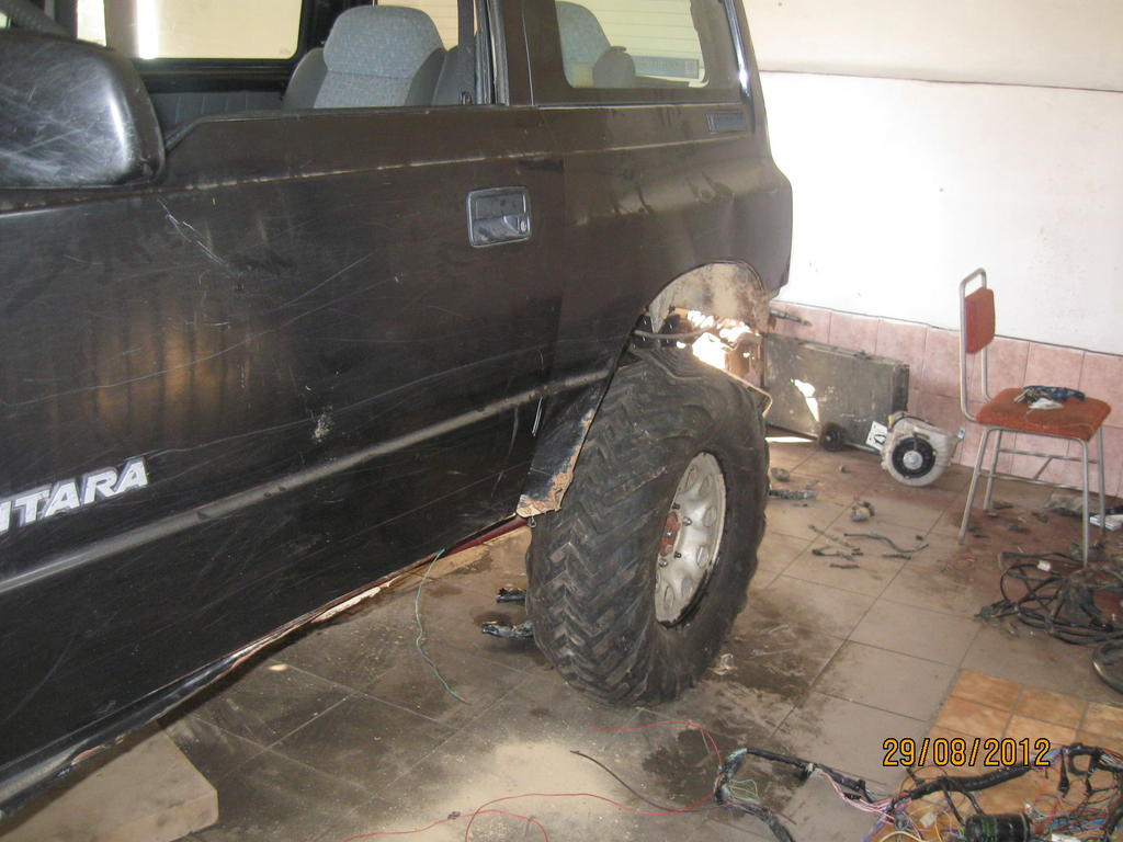

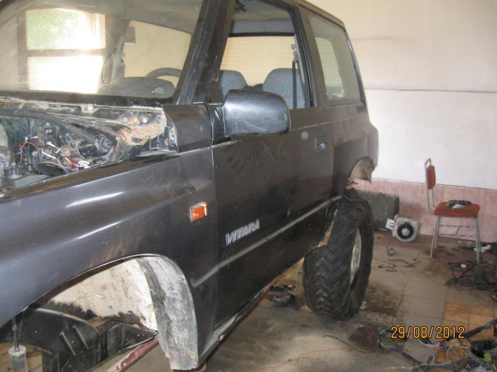

Puntea spate este mutata cu aprox. 10 cm mai in spate,la mine nu agata cauciucul in aripa,agata in sasiu de aceea trebuie sa-l mai latesc ,am vazut ce lucrare ai facut tu cu puntea de sami,mi se pare foarte ok, problema este ca eu nu am unde sa fac planetara si sa o cimentez si in plus sunt si in gaura cu banii.
Yknot-puntea este de pe un sami din 87.
Poze cu cauciucurile sus,nu pot sa merg cu el din lipsa flanselor,Cumpar flanse 50mm!421514578_2012-08-3116_02_21.thumb.jpg.fcfc0f03b349e070bd111338fa89cd3d.jpg543621234_2012-08-3116_02_39.thumb.jpg.255540400043e60a167b769b9ffca52f.jpg1187896363_2012-08-3116_02_46.thumb.jpg.361a9d33be3fdb4da82c0378018f41c3.jpg175757165_2012-08-3116_03_04.thumb.jpg.d17ee82f79eefcf7eec5455b102e383d.jpg702204953_2012-08-3116_03_12.thumb.jpg.9fbc3a55fe29e5ecb333ea38533622dd.jpg
