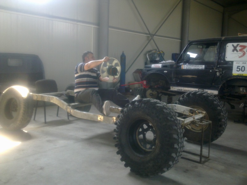

TyH_vl Postat Decembrie 2, 2011 Partajează Postat Decembrie 2, 2011 Re: X3M CONCEPT...denumit FORD-ul oltenesc cam asa a inceput joaca .... :ha::ha::ha: Club Sportiv x3m Valcea Link spre comentariu Distribuie pe alte site-uri Alte opțiuni partajare...

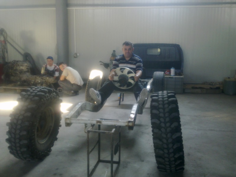

TyH_vl Postat Decembrie 2, 2011 Partajează Postat Decembrie 2, 2011 Re: X3M CONCEPT...denumit FORD-ul oltenesc Cu gandul si privirea tot spre STANGA :ha::ha::ha: Club Sportiv x3m Valcea Link spre comentariu Distribuie pe alte site-uri Alte opțiuni partajare...
gabi.r Postat Decembrie 2, 2011 Autor Partajează Postat Decembrie 2, 2011 (editat) Re: X3M CONCEPT...denumit FORD-ul oltenesc dragi prieteni...pai n-aveam dreptate cind va povesteam despre UNII...ca nu ma lasa sa-mi vad linistit de creeatie ?!?!...asta merit eu dupa atitia ani de invatatura si stiinta inginereasca ??? drept razbunare mai adaug citeva instantanee prin care sa va arat cum intelege...UNII...sa faca offroad... Editat Decembrie 2, 2011 de gabi.r Link spre comentariu Distribuie pe alte site-uri Alte opțiuni partajare...
f_zoltan Postat Decembrie 2, 2011 Partajează Postat Decembrie 2, 2011 (editat) Re: X3M CONCEPT...denumit FORD-ul oltenesc Eu am doar o singura obiectie... Ford oltenesc? Poate merita un nume mai original, ca si masina e originala. Oltenesc e corect 100%, partea cu Ford merita gandita. Intre timp au aparut pozele... Gabi.R, cum poti lucra in asemenea conditii de capitalism decadent? Editat Decembrie 2, 2011 de f_zoltan Samurai incepator Link spre comentariu Distribuie pe alte site-uri Alte opțiuni partajare...
semaca Postat Decembrie 2, 2011 Partajează Postat Decembrie 2, 2011 Re: X3M CONCEPT...denumit FORD-ul oltenesc Eternele si fascinantele punti de IMS!!!! Si pozele, cu Gabi calare pe sasiu...priceless!!! Si accesoriile offroad... arebistele alea mici....mmmiammm!!! Ihhh...spor la treaba domnu' Gabi si multa bafta si realizari in noul an competitional!!!:h5 Offroad Racing Romania - the ORIGINAL since 2006 Membru Club T44 Link spre comentariu Distribuie pe alte site-uri Alte opțiuni partajare...
TyH_vl Postat Decembrie 3, 2011 Partajează Postat Decembrie 3, 2011 Re: X3M CONCEPT...denumit FORD-ul oltenesc @f_zoltan , denumirea cu Fordul .... cred ca din filmulet este ... da i volumul la maxim :wink: Club Sportiv x3m Valcea Link spre comentariu Distribuie pe alte site-uri Alte opțiuni partajare...
gabi.r Postat Decembrie 3, 2011 Autor Partajează Postat Decembrie 3, 2011 Re: X3M CONCEPT...denumit FORD-ul oltenesc cam asa a inceput joaca .... :ha::ha::ha: [ATTACH=CONFIG]123574[/ATTACH] dupa ce a vazut poza asta unul dintre mucalitii din club s-a exprimat : " ia uite ba transmisie si directie...WIRELESS...astea sigur nu s-au inventat...da putem sa le brevetam noi oltenii..." apropo de spiritul si istetimea tipic olteneasca ( si de spontaneitatea unora care au mintea...odihnita), vis-a -vis de cele exprimate de respectivul,...nu pot decit sa parafrazez un...' tiriplici ' al stiintei... " imagination is more important than knowledge " Link spre comentariu Distribuie pe alte site-uri Alte opțiuni partajare...
