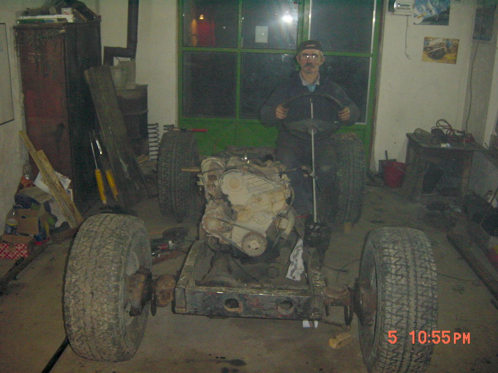

cam asa a inceput joaca .... :ha::ha::ha:
[ATTACH=CONFIG]123574[/ATTACH]
Salut Gabi asa porneste fiecare,asta este o poza de vreo zece ani .Masina a fost deja pe la RESITA dar nu la concurs ci la FURNAL. Te astept cu ea la MURES dar la sectiunea MEA , spor la treaba Liviu.proto4.thumb.jpg.1bcd02c3b3070f9e34784a06a924bc9d.jpg
Re: X3M CONCEPT...denumit FORD-ul oltenesc
Salut Gabi asa porneste fiecare,asta este o poza de vreo zece ani .Masina a fost deja pe la RESITA dar nu la concurs ci la FURNAL. Te astept cu ea la MURES dar la sectiunea MEA , spor la treaba Liviu.[ATTACH=CONFIG]124662[/ATTACH]
