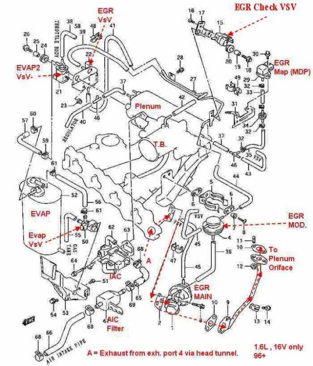

Salut! Esti sigur ca fisele sunt bune...doar optic nu iti poti da seama. Eu aveam pe tester pierderi de scanteie fisele aratau ca noi...am pus mana pe multimetru le-am masurat apoi am cumparat un set nou aprox 130 ron...problema s-a rezolvat. Daca ai o bobina de inductie cred ca merita facut un test si schimbata.
Furtunele de vacum pot fi inspectate si vizual (sunt niste furtunase subtirele cam 6 mm diam ext)...vezi si stuturile in care intra aceste furtune sa nu fie infundate, eventual verifica si valva EGR la mine era carbune in ea. Mai e o valva cu capac negru prinsa in zona galeriei de admisie care are un filtru in interior curata si acel filtru (in ea intra si iese un furtun de vacum). Succes
Editat de Broscuta
Re: merge in suturi si pierde putere in mers
Nu...EGR este si al benzinare. Imi e mai greu cu pozele dar uite o schema. Egr este sub galeria de admisie. Furtunele de vacum le poti urmari si pe schema.

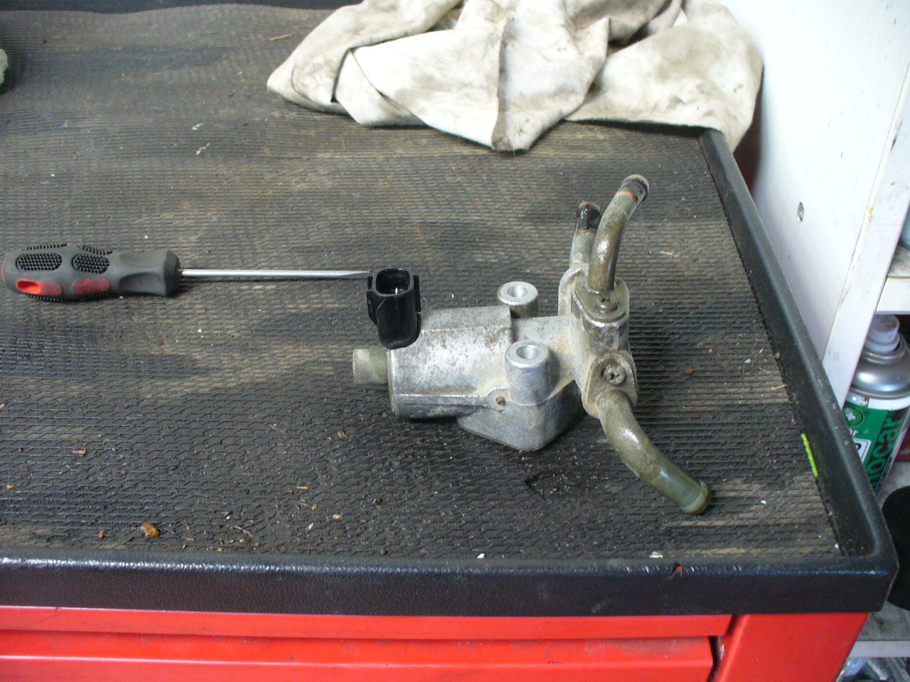

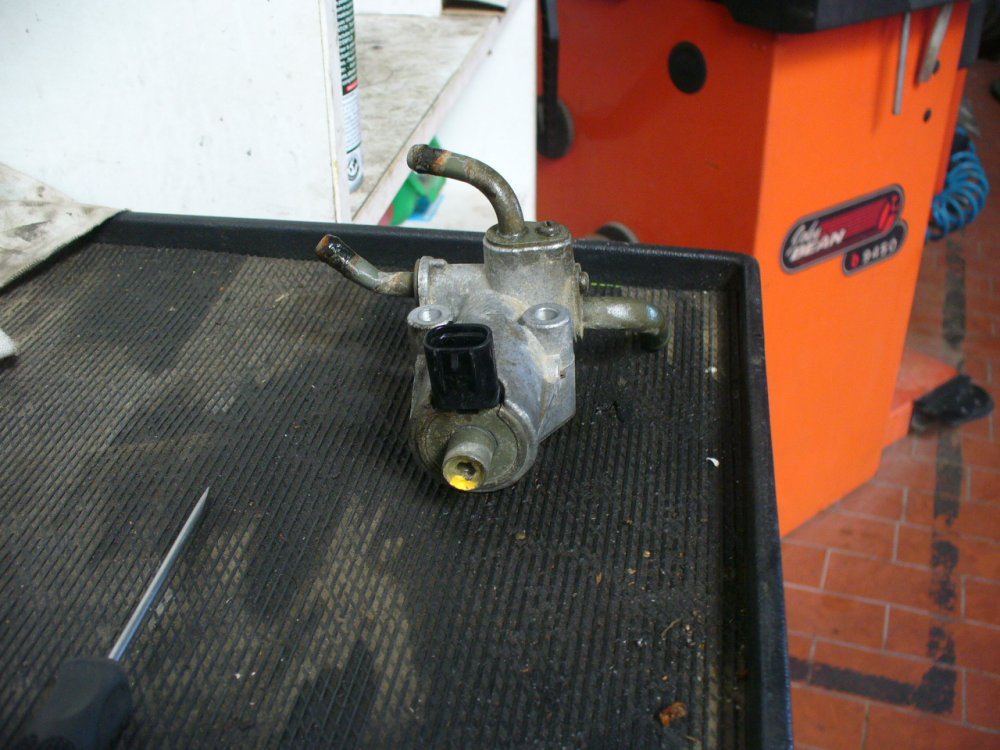

Buna ziua,
Am un Suzuki Vitara 1.6, 8V din '94 care are exact aceleasi simptome ca cele prezentate de initiatorul acestui topic.Speram sa gasesc aici si solutia problemei lui jordy_seba dar se pare ca nu a mai reusit sa ne-o impartaseasca, asta daca a si gasit rezolvarea :).
Cum mai multi mecanici mi-au recomandat ca posibila cauza a problemei regulatorul de relanti, voiam sa va intreb daca o fi asta piesa amintita mai sus...
Va multumesc.

Nu am vazut in topic scris nicaieri ca s-a verificat/schimbat filtrul de aer. Daca ala e ok, atunci trebuie vazut ca tubulatura sa nu fie crapata, trebuie data jos si curatata. Nu stiu sigur daca modelul cu 8v are MAF (Mass Airflow Sensor) dar, daca are trebuie si el verificat (eventual curatat, dar aici trebuie mare atentie! Nu se atinge cu nimic fara nicio exceptie; se poate folosi aer comprimat dar nu la putere mare sau spray special).
Curatat restul de admisie macar pana la clapeta de aer inclusiv (cea legata de sufa de acceleratie). Tot in corpul clapetei exista un dop de plastic filetat care permite admisia de aer (f. putin) direct din afara - fara sa mai treaca prin filtru. Trebuie vazut daca acolo nu s-au depus mizerii.
Vedeti EGR-ul (si benzinarele au).
