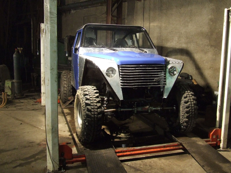

old school Postat Ianuarie 25, 2012 Autor Partajează Postat Ianuarie 25, 2012 Re: Y60 extrem Nu ne-am lasat dusi de vremea de-afara si ne-am tinut de treaba. Astazi am facut ceva poze cu masina, inainte sa montam motorul si cutia pe masina. Vom incerca maine sa terminam de montat anexele pe motor si sa-l putem porni. In cateva zile sper sa facem primele teste off-road. Land Defender 90 Link spre comentariu Distribuie pe alte site-uri Alte opțiuni partajare...

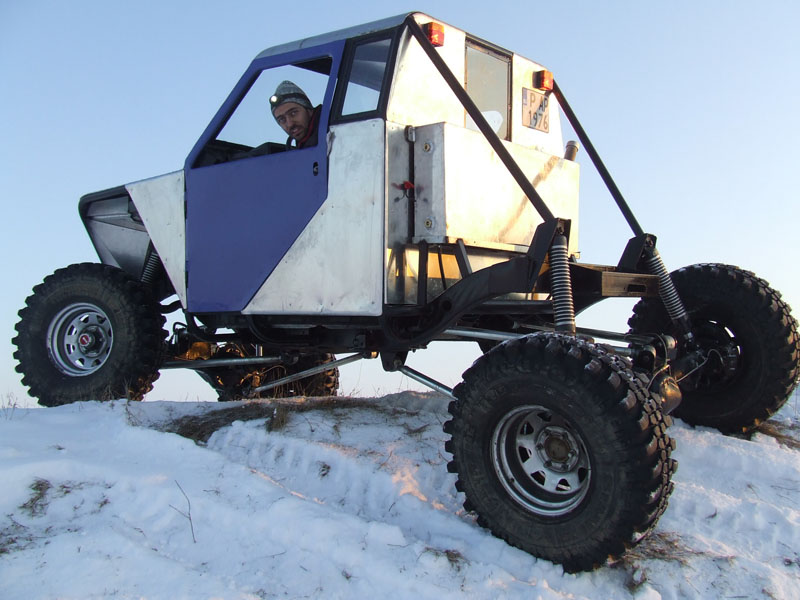

old school Postat Ianuarie 31, 2012 Autor Partajează Postat Ianuarie 31, 2012 Re: Y60 extrem Dupa un prim test facut aseara tarziu, astazi am reusit sa iesim inainte de apus, la o tura. Planul a fost sa vedem cum se comporta directia hidraulica, Ori-struts-urile si daca bratele lucreaza in teren asa cum au fost testate la rece. Chiar daca afara erau -15 grade si n-am reusit sa gasim namol (inghetase si paraul de pe terenul nostru de joaca), tot am verificat ARB-urile, in zapada. Concluzii: - Ori-struts-urile fac toti banii - directia hidraulica lucreaza bine si masina e stabila inclusiv la viteze mai mari - geometria bratelor 4 links beton - ARB-urile isi fac treaba - frane echilibrate - aeroterma face fata distractiei chiar si fara ''geamuri'' la usi la pe cancerul d'afara Pana la finalizarea troliului mecanic, vom incerca sa facem o cantarire preliminara a masinii, sa vedem cate kile a slabit Patrolu' in urma interventiei. Revin cu detalii. Pana atunci, enjoy the pics! Land Defender 90 Link spre comentariu Distribuie pe alte site-uri Alte opțiuni partajare...

romihd Postat Martie 6, 2012 Partajează Postat Martie 6, 2012 Re: Y60 extrem frumos proiect de la bun inceput doar ca am o mica nedumerire adica doua prima: daca e masina de extrem si banuiesc ca asa o sa si fie folosita nu tie oarecum frica de cilidru de directie ca e oarecm descoperit ?? a doua: daca tot suntem la extrem prinderile la tendoanele inferioare sunt oarecum sub burta masini nu tie oarecum ca la vreo trecere peste vreo pietricica mai mare sa rupi vreo ureche la prindere sau nu trebe chiar rupere dar daca se indoiaie la urmatoru flex mai sanatos poate sa o rupa pe ureche :)) in rest as avea doar doua intrebari daca se poate ce inaltime are masina ce marime are pistonu hidraulic(grosime cilindru si grosime piston) si cata presiune baga danfoss-ul la o intoarcere de volan ms si spor la impotmolit masina Link spre comentariu Distribuie pe alte site-uri Alte opțiuni partajare...
Marius Lupu Postat Martie 7, 2012 Partajează Postat Martie 7, 2012 (editat) Re: Y60 extrem frumos proiect de la bun inceput doar ca am o mica nedumerire adica doua prima: daca e masina de extrem si banuiesc ca asa o sa si fie folosita nu tie oarecum frica de cilidru de directie ca e oarecm descoperit ?? a doua: daca tot suntem la extrem prinderile la tendoanele inferioare sunt oarecum sub burta masini nu tie oarecum ca la vreo trecere peste vreo pietricica mai mare sa rupi vreo ureche la prindere sau nu trebe chiar rupere dar daca se indoiaie la urmatoru flex mai sanatos poate sa o rupa pe ureche :)) in rest as avea doar doua intrebari daca se poate ce inaltime are masina ce marime are pistonu hidraulic(grosime cilindru si grosime piston) si cata presiune baga danfoss-ul la o intoarcere de volan ms si spor la impotmolit masina Inaltimea masinii este de aprox 1990 mm (depinde de cat de unflate sunt amortizoarele) nu am masurat presiunea de la distribuitor. stiu doar ca are sub 3 ture stg maxim dr maxim. prinderile bratelor sunt din tabla de 6mm su sunt destul de solide . Nu cred ca o sa avem probleme. mai multe informatii despre piston si directie gasesi aici (cel de 8``) http://www.pscmotorsports.com/motorsport-specific-products/offroad/full-hydraulic-steering/steering-cylinders-components Tineti aproape urmeaza TROLIU MECANIC:h5 Editat Martie 7, 2012 de Marius Lupu Link spre comentariu Distribuie pe alte site-uri Alte opțiuni partajare...
