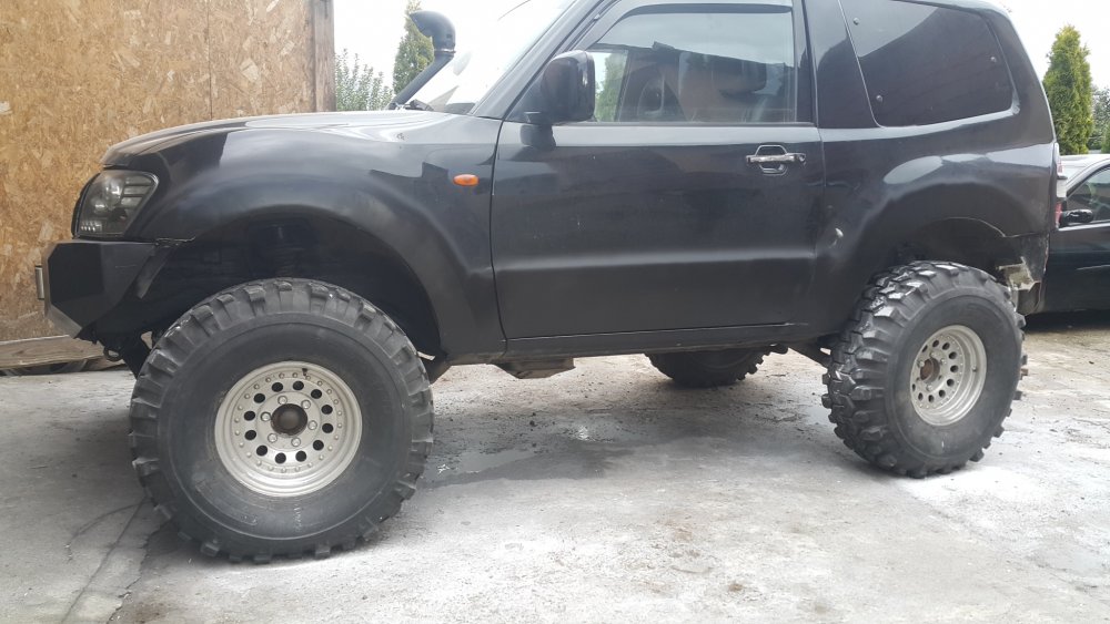

ugod Postat Septembrie 5, 2015 Autor Partajează Postat Septembrie 5, 2015 Re: Mitzuba 3.2- 2004 si una de la spate Link spre comentariu Distribuie pe alte site-uri Alte opțiuni partajare...
waves Postat Septembrie 5, 2015 Partajează Postat Septembrie 5, 2015 Re: Mitzuba 3.2- 2004 si cum s-a comportat fata de cum o stiai ? Link spre comentariu Distribuie pe alte site-uri Alte opțiuni partajare...

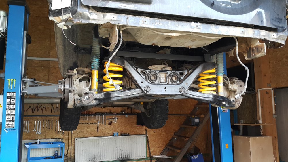

ugod Postat Septembrie 5, 2015 Autor Partajează Postat Septembrie 5, 2015 Re: Mitzuba 3.2- 2004 La fel nici o schimbare ..putin mai rigid spatele , dar e lipsa bancheta care este destul de grea. dar se compenseaza cand fac bara spate . momentan amortizoarele sunt unele stock ca si inaltime , trebuie unele ceva mai lungi in tija pt o cursa mai mare . Link spre comentariu Distribuie pe alte site-uri Alte opțiuni partajare...
waves Postat Septembrie 6, 2015 Partajează Postat Septembrie 6, 2015 Re: Mitzuba 3.2- 2004 foarte interesant, dupa atatea modificari majore fara nicio diferenta majora. FELICITARI !!!! Link spre comentariu Distribuie pe alte site-uri Alte opțiuni partajare...

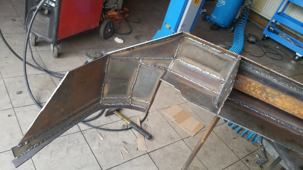

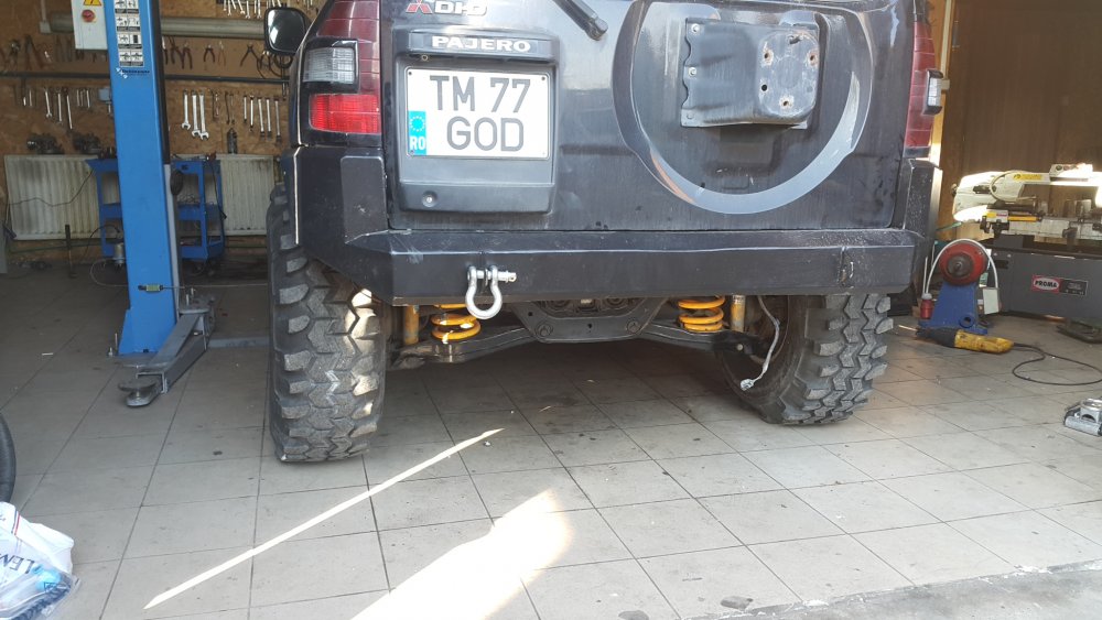

ugod Postat Octombrie 3, 2015 Autor Partajează Postat Octombrie 3, 2015 Re: Mitzuba 3.2- 2004 am ajuns si la bara spate Link spre comentariu Distribuie pe alte site-uri Alte opțiuni partajare...

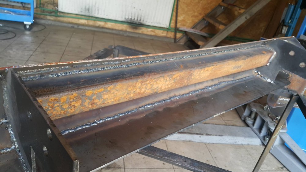

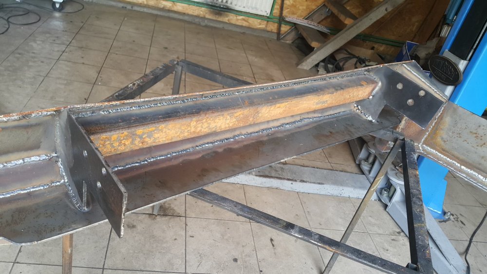

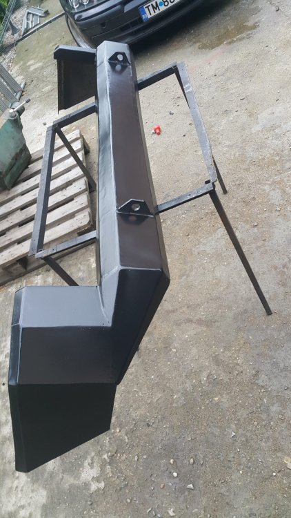

ugod Postat Octombrie 17, 2015 Autor Partajează Postat Octombrie 17, 2015 Re: Mitzuba 3.2- 2004 am terminat si bara spate ..intarita cu teava patrate 60x60 slefuita si vopsita Link spre comentariu Distribuie pe alte site-uri Alte opțiuni partajare...

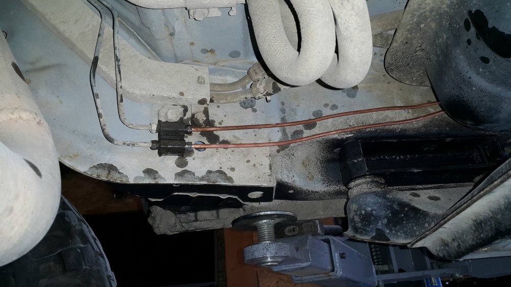

ugod Postat Octombrie 18, 2015 Autor Partajează Postat Octombrie 18, 2015 Re: Mitzuba 3.2- 2004 Am schimbat conductelede frana ce merg pe spate Discuri placute noi pe spate Reconditionat etrieri spate cu kit de reparatie original Link spre comentariu Distribuie pe alte site-uri Alte opțiuni partajare...

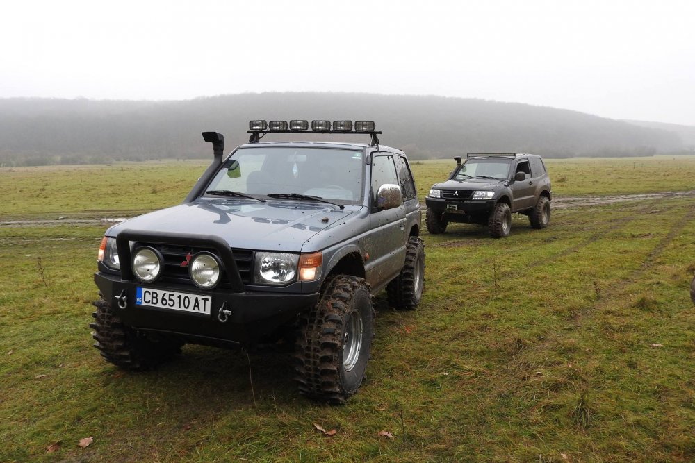

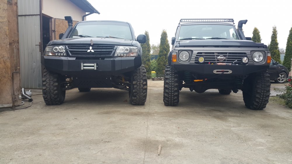

ugod Postat Noiembrie 11, 2015 Autor Partajează Postat Noiembrie 11, 2015 Re: Mitzuba 3.2- 2004 Doua animale Link spre comentariu Distribuie pe alte site-uri Alte opțiuni partajare...

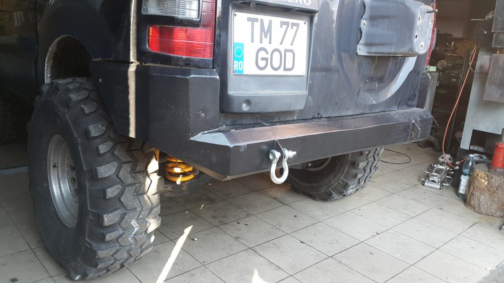

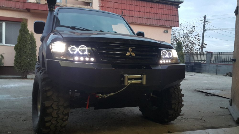

ugod Postat Noiembrie 14, 2015 Autor Partajează Postat Noiembrie 14, 2015 Re: Mitzuba 3.2- 2004 Avem si bara spate Link spre comentariu Distribuie pe alte site-uri Alte opțiuni partajare...
Tavi D. Postat Noiembrie 14, 2015 Partajează Postat Noiembrie 14, 2015 Re: Mitzuba 3.2- 2004 Fain. Cu luminile din spate ce faci? [sIGPIC][/sIGPIC] Link spre comentariu Distribuie pe alte site-uri Alte opțiuni partajare...
Optimus Postat Noiembrie 14, 2015 Partajează Postat Noiembrie 14, 2015 Re: Mitzuba 3.2- 2004 Doua animale Hopa! Ce-i piticania aia de langa Pajeros, ca nu o vad prea bine? :ha: Impresionant! Felicitari! :ap Link spre comentariu Distribuie pe alte site-uri Alte opțiuni partajare...
ugod Postat Noiembrie 14, 2015 Autor Partajează Postat Noiembrie 14, 2015 Re: Mitzuba 3.2- 2004 Patrolu ala e destul de imens ...dar nu e ce trebuie pentru gusturile mele:grin: Link spre comentariu Distribuie pe alte site-uri Alte opțiuni partajare...

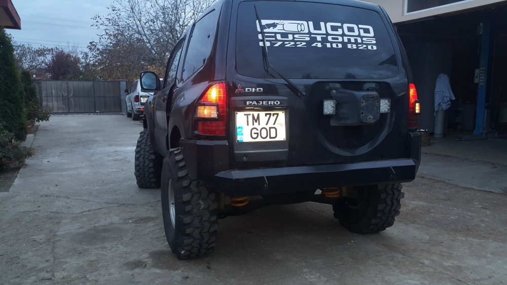

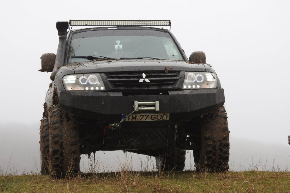

ugod Postat Noiembrie 14, 2015 Autor Partajează Postat Noiembrie 14, 2015 Re: Mitzuba 3.2- 2004 Fain. Cu luminile din spate ce faci? Luminile spate sau transformat marsalierul in semnale Sus pozitia si jos frana Marsalierul am adaugat 2 proiectoare pe suportul de roata . Ceata nu ma intereseaza cu toate ca se poate rezolva si aia cu un bec dublu pe frana si pozitie Link spre comentariu Distribuie pe alte site-uri Alte opțiuni partajare...

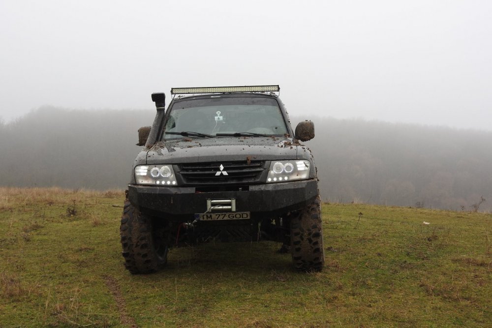

ugod Postat Noiembrie 14, 2015 Autor Partajează Postat Noiembrie 14, 2015 Re: Mitzuba 3.2- 2004 Aproape gata Link spre comentariu Distribuie pe alte site-uri Alte opțiuni partajare...

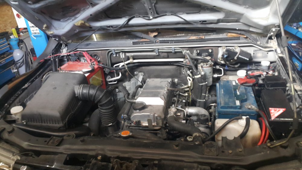

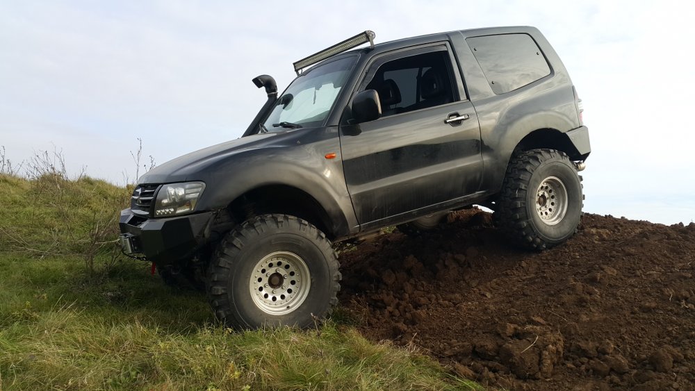

ugod Postat Noiembrie 15, 2015 Autor Partajează Postat Noiembrie 15, 2015 Re: Mitzuba 3.2- 2004 Alte modificari...odata cu ridicarea apar si modificarile . Motorul inca are aspect de motor standard Link spre comentariu Distribuie pe alte site-uri Alte opțiuni partajare...

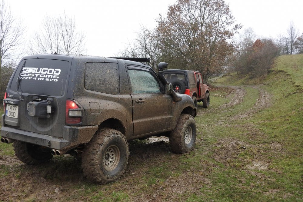

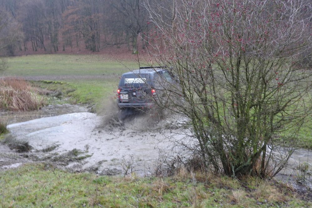

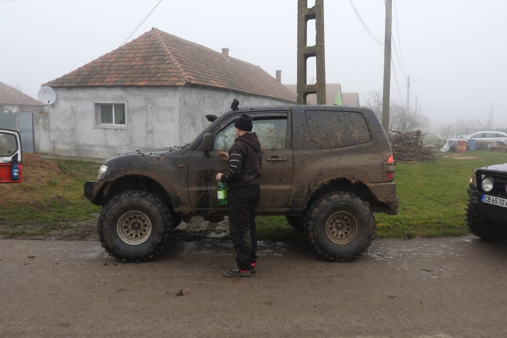

ugod Postat Noiembrie 16, 2015 Autor Partajează Postat Noiembrie 16, 2015 Re: Mitzuba 3.2- 2004 La o iesire Link spre comentariu Distribuie pe alte site-uri Alte opțiuni partajare...
waves Postat Noiembrie 16, 2015 Partajează Postat Noiembrie 16, 2015 Re: Mitzuba 3.2- 2004 o tin "incheieturile" ? cum topaie prin coclauri ? Link spre comentariu Distribuie pe alte site-uri Alte opțiuni partajare...
ugod Postat Noiembrie 18, 2015 Autor Partajează Postat Noiembrie 18, 2015 Re: Mitzuba 3.2- 2004 mult mai bine ca un patrol ...defapt vreo 20 de clase peste patrol sa zic asa Link spre comentariu Distribuie pe alte site-uri Alte opțiuni partajare...
waves Postat Noiembrie 26, 2015 Partajează Postat Noiembrie 26, 2015 Re: Mitzuba 3.2- 2004 atunci ma inchin in fata ta si-ti zic good job !!! Link spre comentariu Distribuie pe alte site-uri Alte opțiuni partajare...

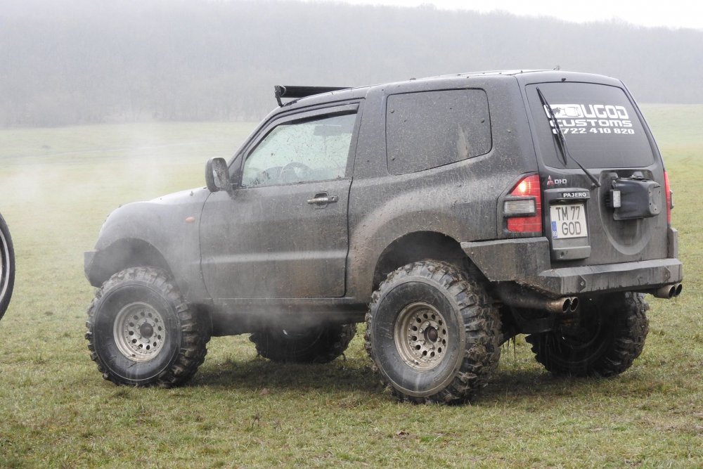

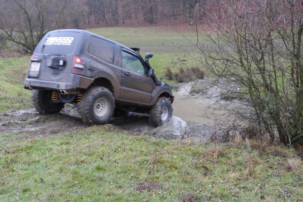

ugod Postat Decembrie 4, 2015 Autor Partajează Postat Decembrie 4, 2015 Re: Mitzuba 3.2- 2004 plimbare 1 Link spre comentariu Distribuie pe alte site-uri Alte opțiuni partajare...

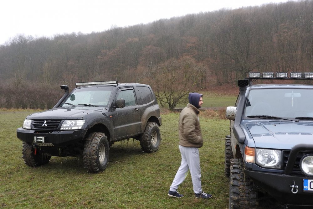

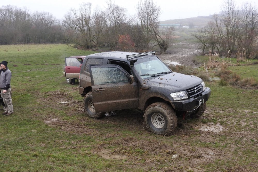

ugod Postat Decembrie 20, 2015 Autor Partajează Postat Decembrie 20, 2015 Re: Mitzuba 3.2- 2004 la o mica plimbare Link spre comentariu Distribuie pe alte site-uri Alte opțiuni partajare...
Optimus Postat Decembrie 21, 2015 Partajează Postat Decembrie 21, 2015 Re: Mitzuba 3.2- 2004 Ar fi interesante si niste filmari... Daca se misca la fel cum arata... :ap Link spre comentariu Distribuie pe alte site-uri Alte opțiuni partajare...
