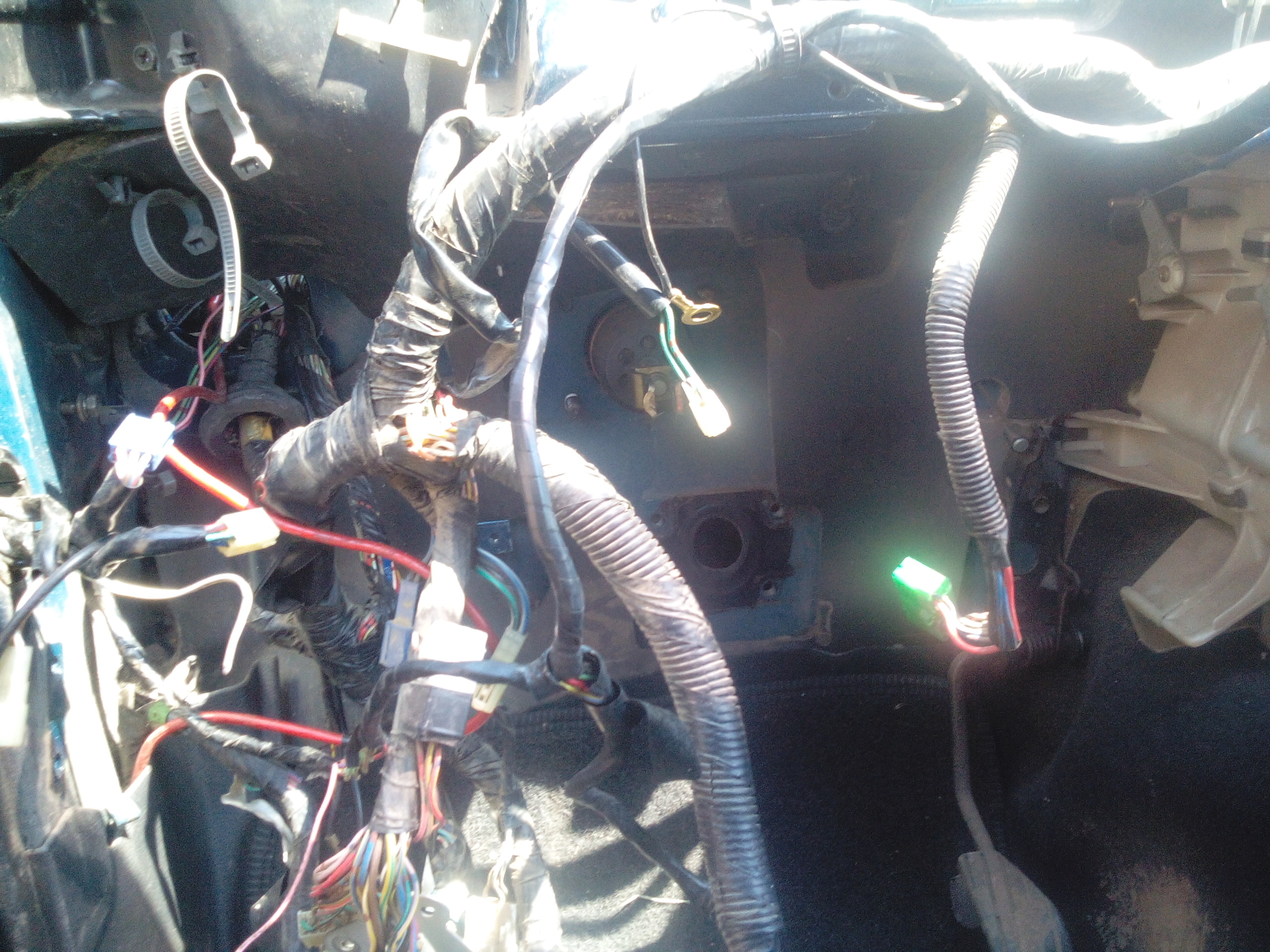

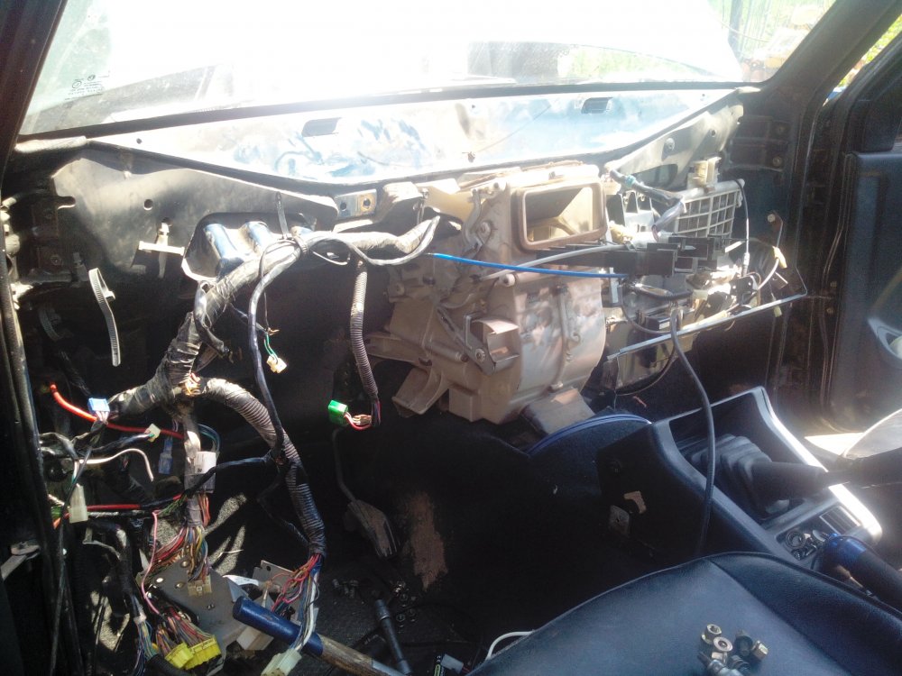

ancuta_laurentiu Postat Iunie 12, 2014 Partajează Postat Iunie 12, 2014 Re: Probeme Vitara la trecerea prin apa de cand am intrat in apa merge aiurea, consuma mult,scoate fum negru - benzina nearsa. am luat-o prin eliminari.fise, bujii, delcou avans, curatat clapeta acceleratie. se pare ca e vorba de debitmetru de aer cod 33- specific vitara 96 16 valve, cel cu 3 pini, care e greu de gasit chiar si la dezmembrari. nou se apropie de 900 euro. nu are echivalenta, doar pe vitara se gaseste. pana acum, de cand am aceasta masina am schimbat 4. m-am hotarat sa face ceva in aceasta privinta. astfel m-am apucat sa pun un model mai vechi cel cu 5 pini, care insa nu se pupa cu calculatorul actual al masinii. asa ca voi schimba si calculatorul masinii + toata instalatia electrica. pentru a simplifica lucrarea, voi pune bordul vechi si voi da scaunele afara pt a monta totul. e mult de munca si e timpul scurt. va tin la curent cu rezultatul. ancuta_laurentiu@yahoo.com tel. 0767585379 Link spre comentariu Distribuie pe alte site-uri Alte opțiuni partajare...
KAROLOKW Postat Iunie 12, 2014 Partajează Postat Iunie 12, 2014 Re: Probeme Vitara la trecerea prin apa legat de debitmetru de vitara nu stiu cum arata sau ce tip constructiv este el,dar ce pot sa iti spun este ca sigur se paote demonta partea aceea cu mufa electrica de corpul de plastic aferent la mine la Niva costa debitmetrul cred undeva pe la 350 lei complet e drept ca nu original de producator dar de firma aftermarket care functioneaza, aceasta parte de debitmetru se poate demonta de pe corpul de plastic din 2 suruburi la mien si poti gasi doar acea piesa si e mult mai ieftina. la mine acelasi debitmetru pentru ca original e Bosch se mai folosea si pe alte masini ca si opel sau fiat de exemplu doar cu mici variatii de forma si dimensiuni ale corpului de plastic in care era prins cu suruburi. pune niste poze cu el aici eventual codurile de pe el ca poate gasim ceva similar sau echivalent,ca la 900 de euro unul mai bine iti iei masina cu totul :) incearca eventual daca stii pe cineva o interventie pe soft pentru a iti accepta dedbitmetrul generatie mai veche ca poate e mai simplu de rezolvat problema :) legat de mersul prost e normal sa fie asa verifica filtrul de aer verifica pe la furtunele de vacum verifica uleiul din baie verifica aerisisrea carterului sau epuratorul cum se numeste,daca ai verificat si tot ce spui ca ai schimbat sunt functionale atunci sa stii ca problema paote fi de la ECU pentru ca daca debitmetrul e defect de cele mai multe ori nu prea iti sta masina in relanti dar foarte rar face fum urat si negru cum spui tu ca face la tine,vezi poate ai vreun injector prajit si in loc sa pulverizeze el acum pisa benzina si poatea deaia face asa... personal nu as modifica instalatia inainte sa verific toate componentele posibile Link spre comentariu Distribuie pe alte site-uri Alte opțiuni partajare...
ancuta_laurentiu Postat Iunie 12, 2014 Partajează Postat Iunie 12, 2014 Re: Probeme Vitara la trecerea prin apa Merci KAROLOKW pt idei, insa hotararea a fost luata deja. am gasit pe e-bai :wink: la 136 euro model after market. atasez o poza cu codul debitmetrului de aer de vitara cu 3 pini. pe nici o alta masina nu se gaseste!!! am verificat si schimbat totul ( epuratorul carterului, clapeta de acceleratie, senzorul de relantiu) caci mai am 3 vitare lungi in curte. dupa toate astea ECU imi zice codul 33 Mass Airflow Sensor faulty or bad ground connection. dupa masuratori se pare ca MAF-ul este faulty. masina pornea insa nu tinea relantiul iar turatia se facea in suturi. de mers pe strada nu mai vorbesc... tot in suturi. intre timp am scos instalatia electrica de 96 si am pus una de 93. azi montez pedalierul si axul volanului ancuta_laurentiu@yahoo.com tel. 0767585379 Link spre comentariu Distribuie pe alte site-uri Alte opțiuni partajare...
