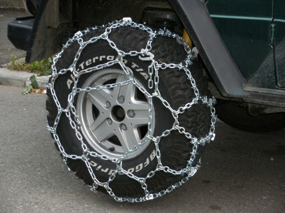

Guys, TAFurile nu merg mereu oriunde :)
Mai pun si ei lanturi, au alta greutate cu care apasa, alte crampoane, etc.
Voi sustineti ca intr-o situatie precum cea descrisa in postul asta e mai ok sa mergi incet ca o sa urci ???
