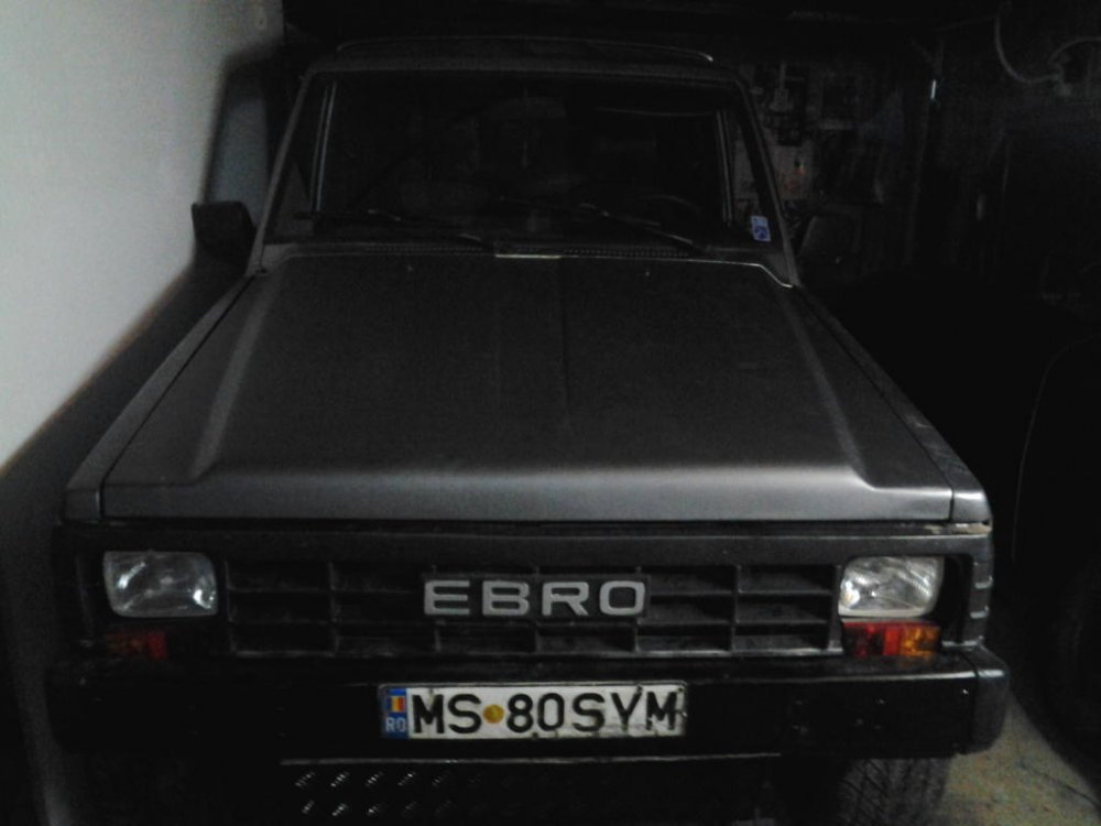

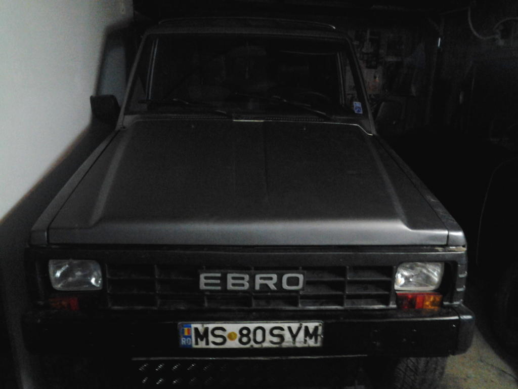

blackufo Postat Decembrie 28, 2011 Partajează Postat Decembrie 28, 2011 in urma unei tranzactii ,ne-am impatrolat cu respectivul ,este vorba de un NISSAN PATROL K160 motor de 2,8 perkins ,in 4 cilindri ,clasic ,(cand il pornesc,imi aduc aminte de aro 244 care imi venea in control de la partid), ca prima impresie dupa aprox 150 km ,ce putem spune ? ii mare ,ii ceva ce iese usor in evidenta. de noile dimensiuni am nu-mai cuvinte de lauda ,o fost mai greu de impins in garaj,acolo ne-am dat seama de dimensiunile supraponderale ale namilei.vine parcat la o distanta de 3mm in fata loganului mcv ,doar cu ajutor ,altfel nu se inchide usa garajului....... alte impresii, off. la inceput de drum cand am venit cu ea catre casa ,o mers destul de bine ,din ce mi-am dat seama dar pe ultimii km mi-o crescut barba ,doar in suturi ,hituri ........,nu se alimenta , ,in final am parcat-o in garaj ,si dupa mica escapada si dupa prima impresie si dupa multe hotarari,rehotarari o ajuns pe sectiunea de vanzari dar dupa alte sedinte si rehotarari am ajuns sa o indragim si drept pedeapsa am stabilit sa punem mina si sa ne lasam amprenta ,deci in final ,deocamdata ,o pastram si o transformam dupa gusturile si ideile noastre ,imi cer scuze dar scriu si in numele stapanului,cristian1, masina este a lui eu sunt doar cu munca de intretinere si o mai conduc din cand in cand ,zilnic. amintirile cele mai frumoase le am din........vise. Link spre comentariu Distribuie pe alte site-uri Alte opțiuni partajare...

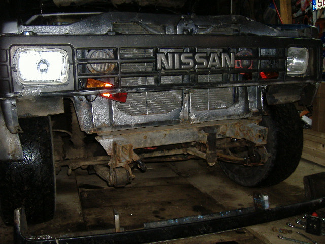

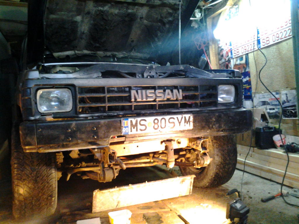

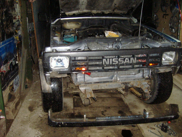

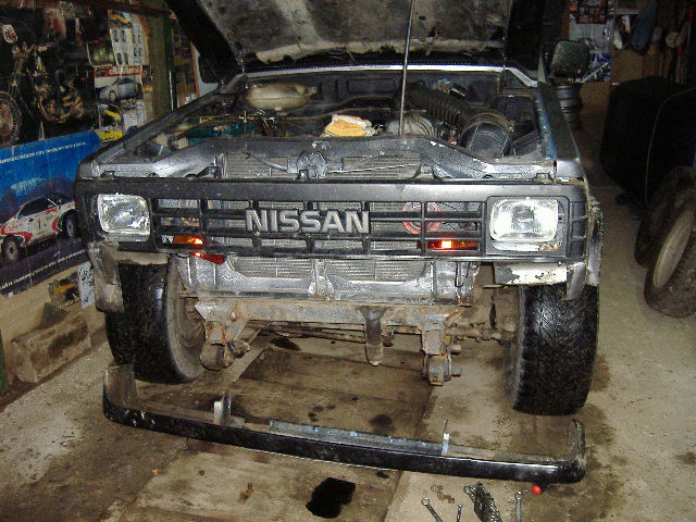

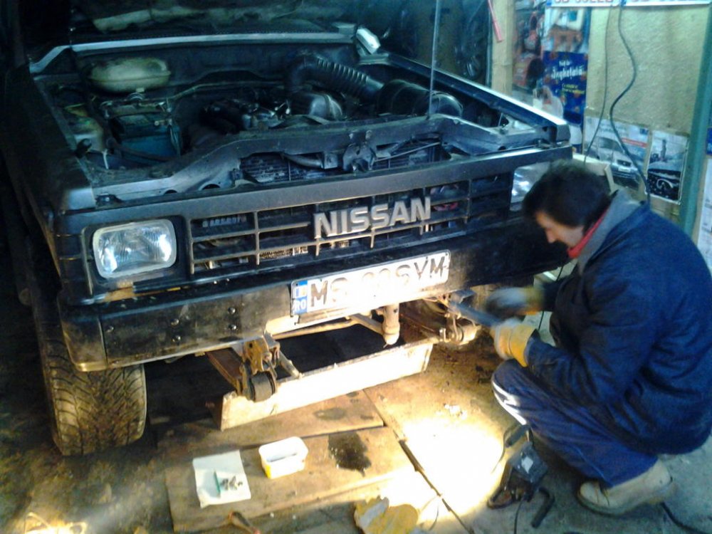

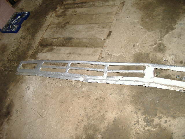

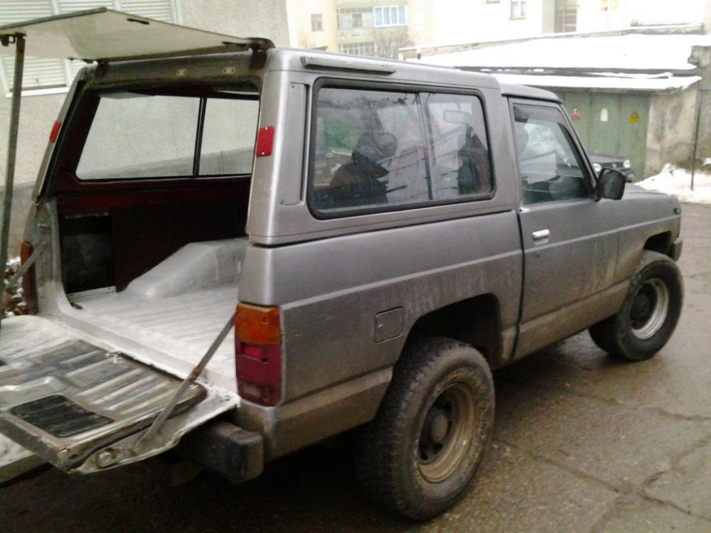

blackufo Postat Decembrie 28, 2011 Autor Partajează Postat Decembrie 28, 2011 Re: ne-am IMPATROLAT si noi.... abia am asteptat sa treaca CRACIUNUL si am trecut la treaba , am schimbat toate filtrele de motorina ,am suflat conductele , am ras folia mov de pe geamurile laterale ,am extirpat grila de sub faruri am ridicat bara fata cu aprox. 15 cm ,am repozitionat lampile de semnalizare ..........deja arata a masina ,mai avem in plan mici amanunte si v-a trebui sa dau de o comoara sa duc la bun sfarsit ce am in cap.......poze din timpul micilor lucrari de amprentare .am vrut sa redimensionez pragurile , dar am renuntat cu totul vazind ce greutate caram dupa noi ,cred ca au in jurul la 15-20 kg. amintirile cele mai frumoase le am din........vise. Link spre comentariu Distribuie pe alte site-uri Alte opțiuni partajare...

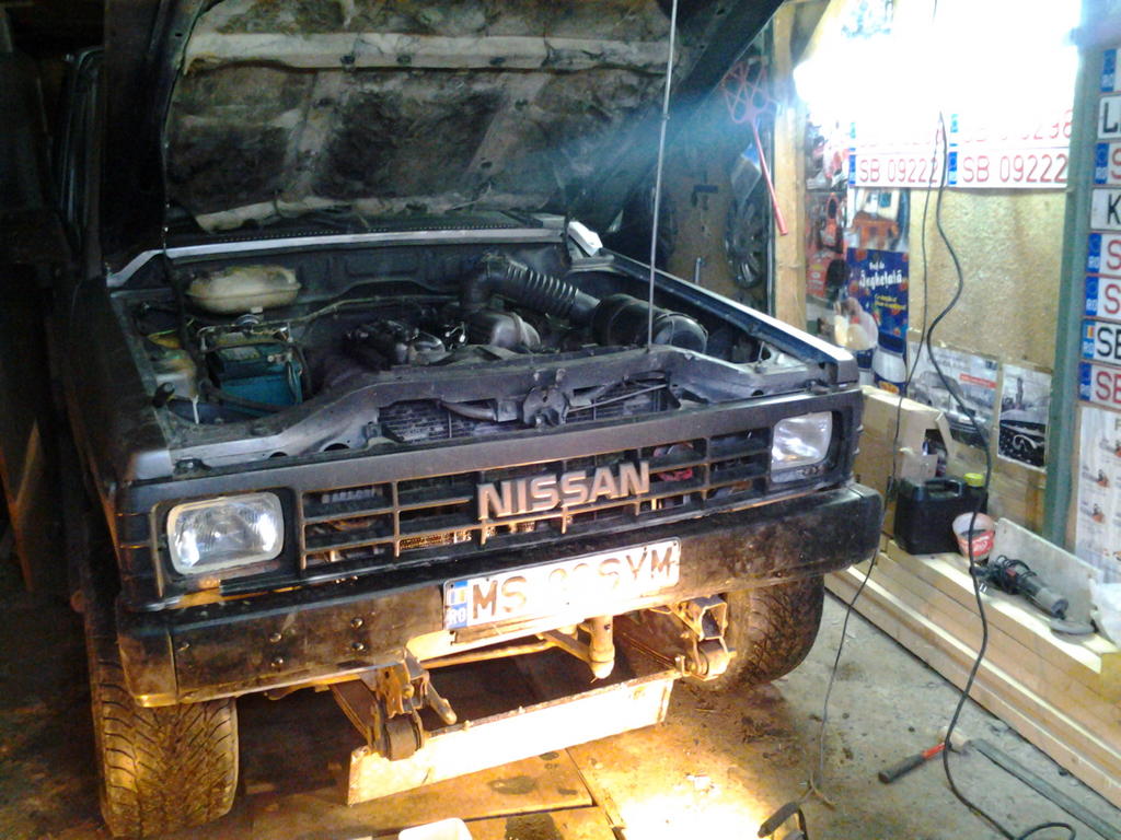

Cristian1 Postat Decembrie 28, 2011 Partajează Postat Decembrie 28, 2011 Re: ne-am IMPATROLAT si noi.... Cam asa arata masina dupa o zi de lucru la ea: Off-Road in Waldland Link spre comentariu Distribuie pe alte site-uri Alte opțiuni partajare...
Alexsso Postat Decembrie 28, 2011 Partajează Postat Decembrie 28, 2011 Re: ne-am IMPATROLAT si noi.... Ce bine arata acuma, si banuiesc ca asta nu-i nimica inca. Spor la treaba in continuare :h5 Link spre comentariu Distribuie pe alte site-uri Alte opțiuni partajare...
baghy Postat Decembrie 28, 2011 Partajează Postat Decembrie 28, 2011 Re: ne-am IMPATROLAT si noi.... Sa o folositi sanatosi. Deja arata mai bine. Incer, incet, o aduceti la liman. Sunt sigur. Daihatsu Feroza, adio pietre la rinichi. Link spre comentariu Distribuie pe alte site-uri Alte opțiuni partajare...

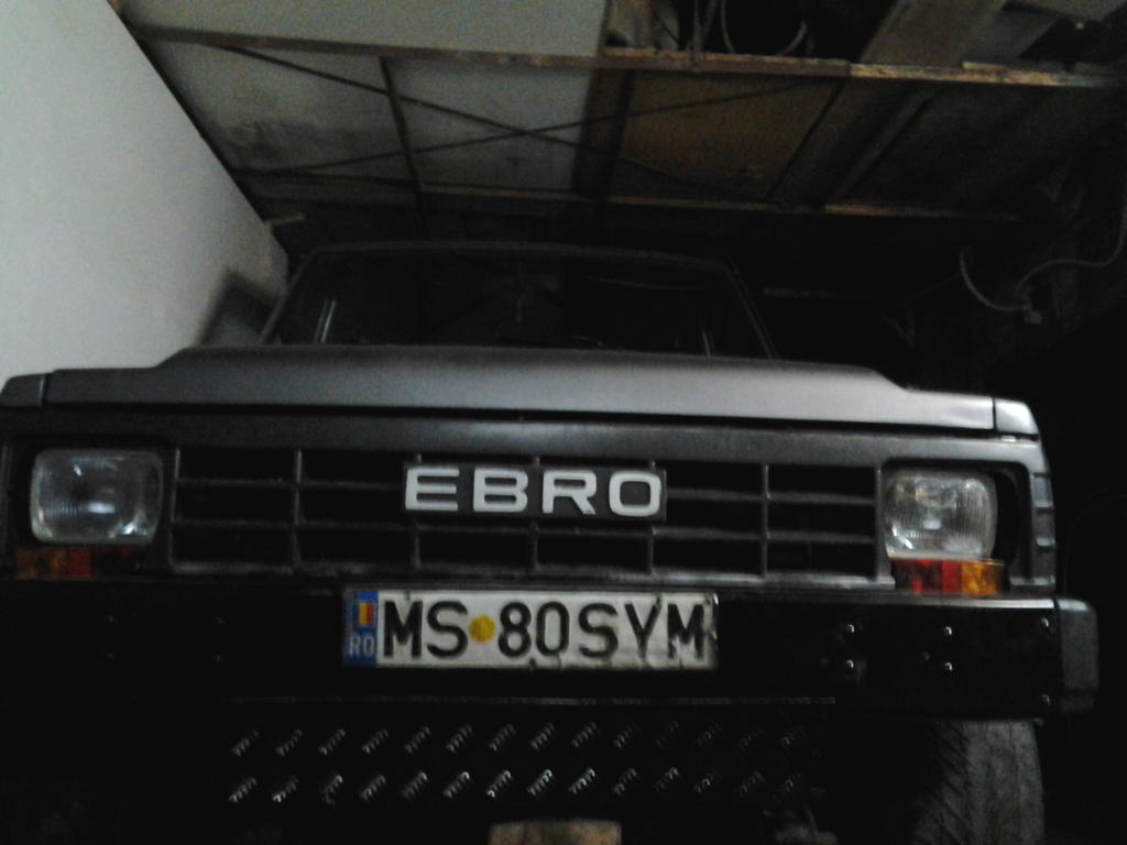

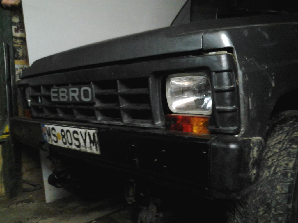

Tinelos Postat Decembrie 28, 2011 Partajează Postat Decembrie 28, 2011 Re: ne-am IMPATROLAT si noi.... Deci semnalizatoarele alea ... le-ai pus foarte aiurea... Eu zic sa te mai gandesti ... Cum e motorul asta perkins ? Ce pareri se aud despre el ? Cum e sa cazi in sus ? Link spre comentariu Distribuie pe alte site-uri Alte opțiuni partajare...
blackufo Postat Decembrie 28, 2011 Autor Partajează Postat Decembrie 28, 2011 (editat) Re: ne-am IMPATROLAT si noi.... intr-un fel iti dau perfecta dreptate, stau semnalizarile umpic aiurea ,este doar un compromis ,ideea este sa facem rost de o masca de K260 iar atunci am rezolvat problema lor , deocamdata pot iesi in lume si nu am treaba cu gaborii. referitor la motor , se regaseste pe utilajele agricole ,generatoare de curent , turatii max 3800, /56 kw distributie pe pinioane , dupa cate am auzit niste motoare care nu scot fum cand sunt calde ,fff rezistente.sper sa tina . Editat Decembrie 28, 2011 de blackufo amintirile cele mai frumoase le am din........vise. Link spre comentariu Distribuie pe alte site-uri Alte opțiuni partajare...
Tinelos Postat Decembrie 28, 2011 Partajează Postat Decembrie 28, 2011 Re: ne-am IMPATROLAT si noi.... La gabori o sa le placa ... tot ce e luminita ... :)) Nu mi-a raspuns la intrebarea despre motor! Cum e sa cazi in sus ? Link spre comentariu Distribuie pe alte site-uri Alte opțiuni partajare...
Patrolator Postat Decembrie 28, 2011 Partajează Postat Decembrie 28, 2011 Re: ne-am IMPATROLAT si noi.... intr-un fel iti dau perfecta dreptate, stau semnalizarile umpic aiurea ,este doar un compromis ,ideea este sa facem rost de o masca de K260 iar atunci am rezolvat problema lor , deocamdata pot iesi in lume si nu am treaba cu gaborii. referitor la motor , se regaseste pe utilajele agricole ,generatoare de curent , turatii max 3800, /56 kw distributie pe pinioane , dupa cate am auzit niste motoare care nu scot fum cand sunt calde ,fff rezistente.sper sa tina . Imi dai mie emblema veche( cea cu nissan)? Platesc eu transportul. Dau si :x. :tk Unde-i un PATROL, acolo-i un drum... http://www.youtube.com/watch?v=zkXzSVPkucQ Link spre comentariu Distribuie pe alte site-uri Alte opțiuni partajare...
cristeaandm Postat Decembrie 28, 2011 Partajează Postat Decembrie 28, 2011 Re: ne-am IMPATROLAT si noi.... Vad o prindere fata, e ceva de genul suprtului facut de @patrolator pentru troliu? Bara arata sicer mai bine asa, nu mai e aglomerata fata, o parere personala. S-auzim de bine :cl 4x4 fun for all :h5 RR Classic 1986 - 200Tdi www.lroc.ro Link spre comentariu Distribuie pe alte site-uri Alte opțiuni partajare...

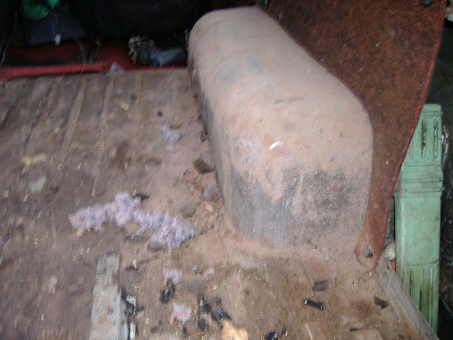

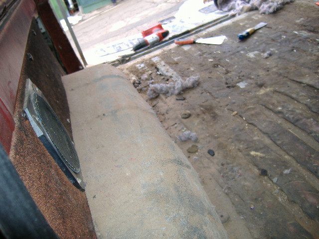

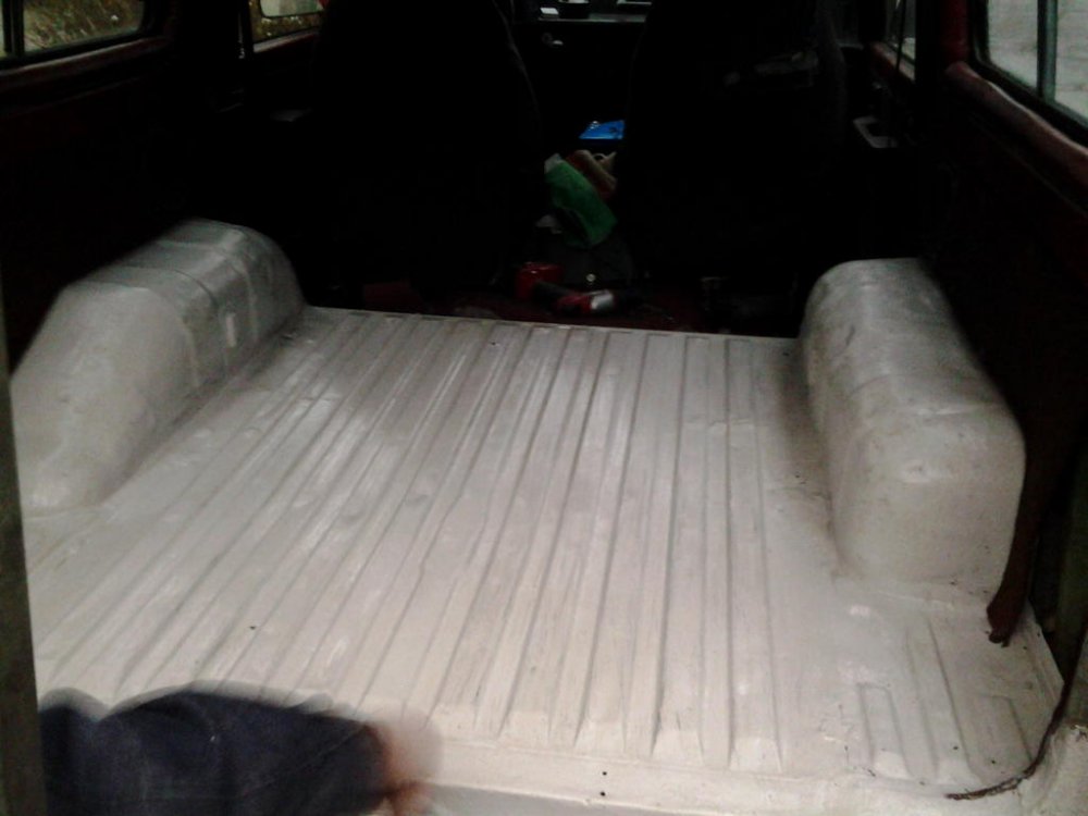

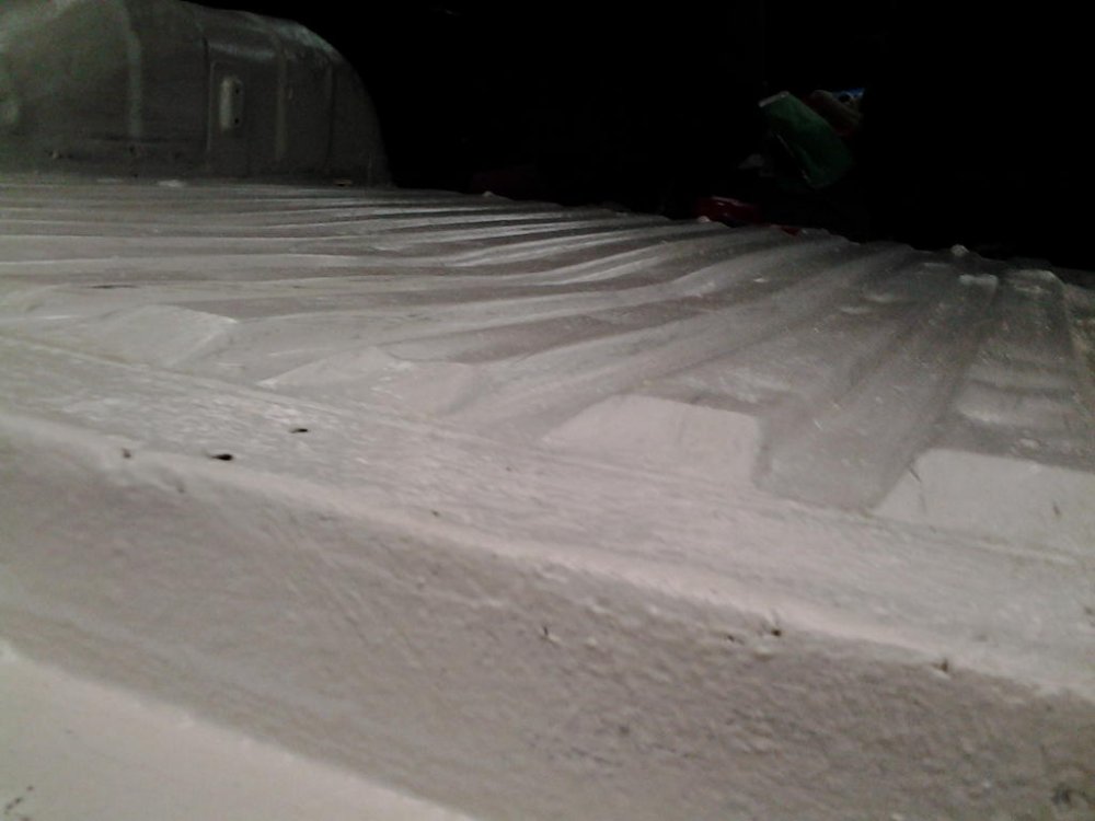

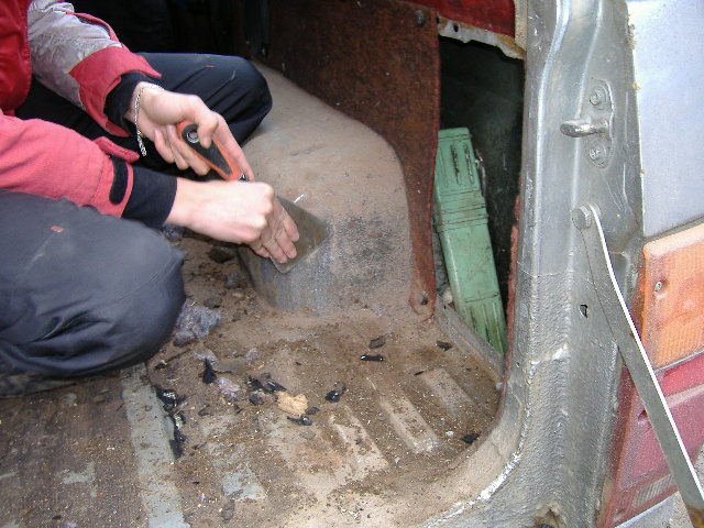

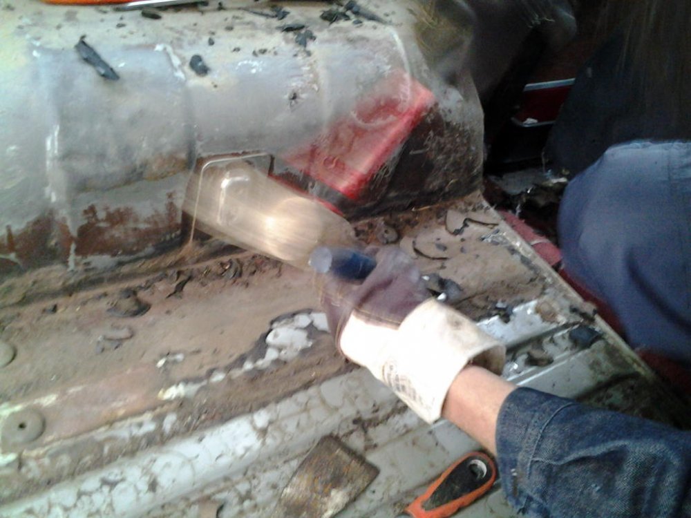

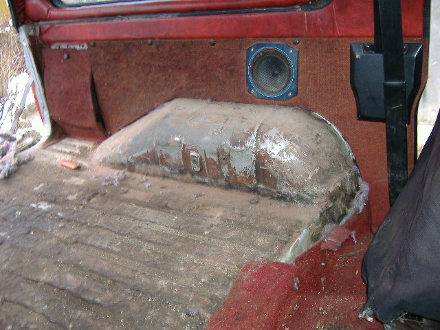

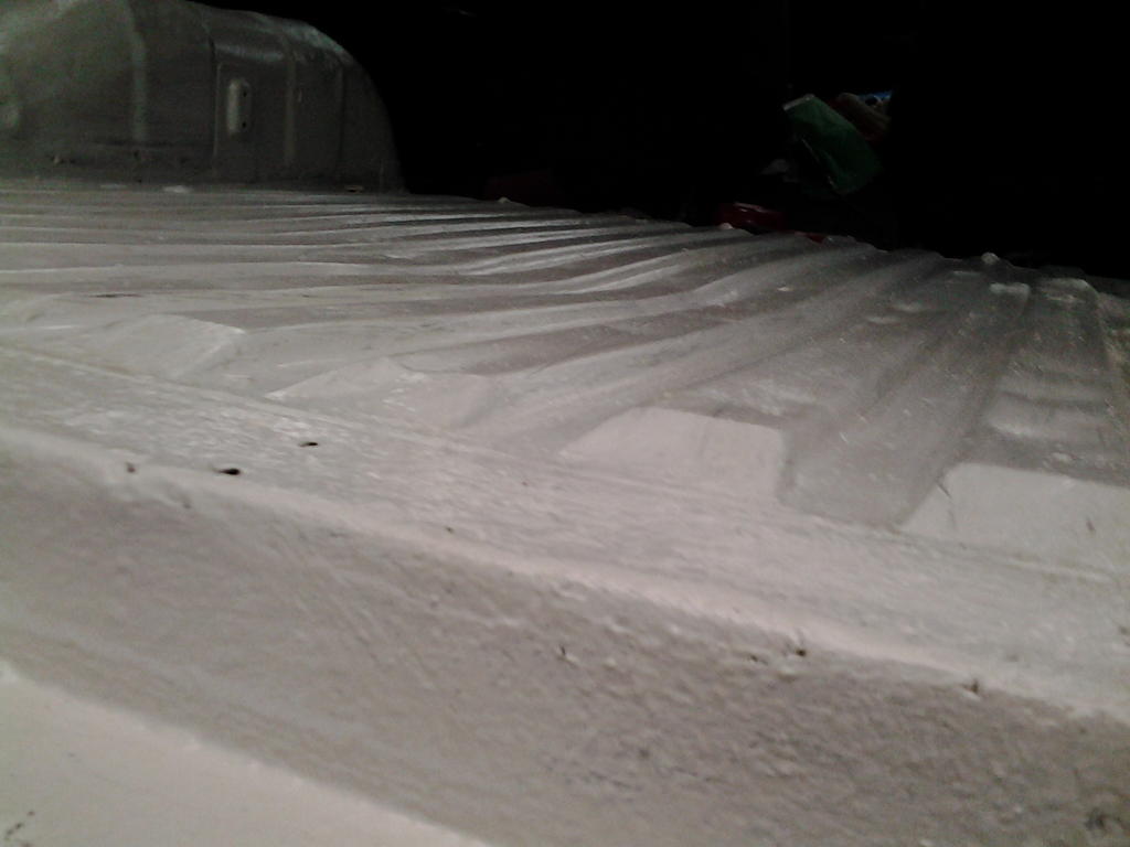

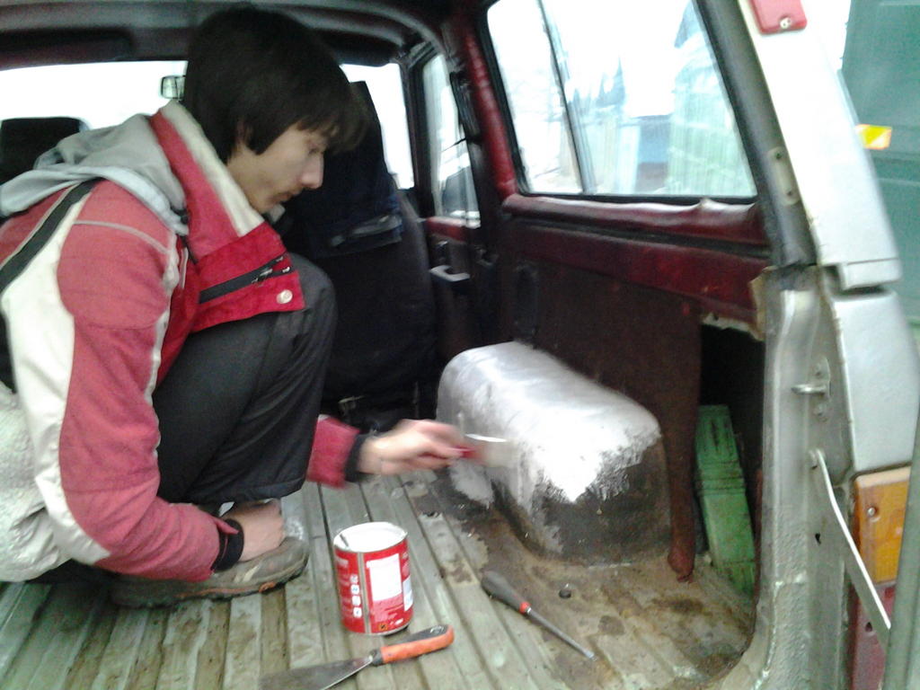

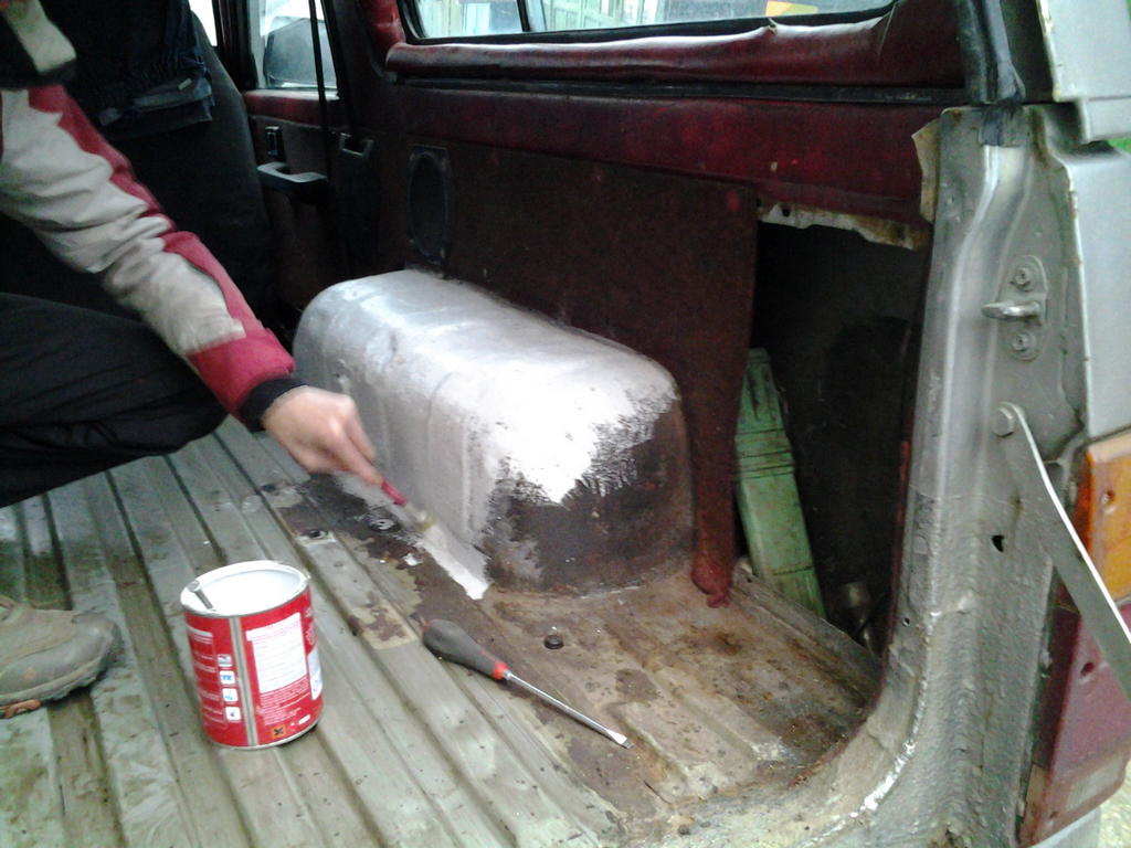

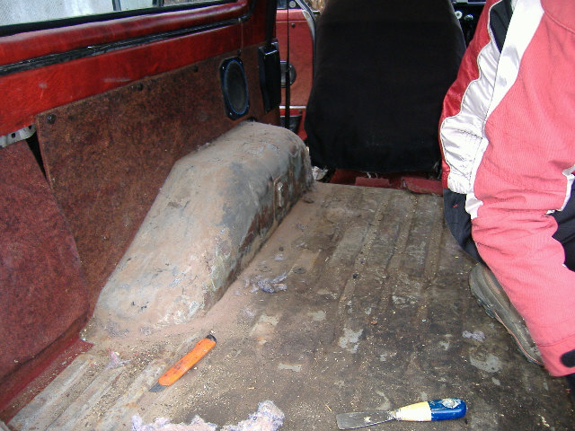

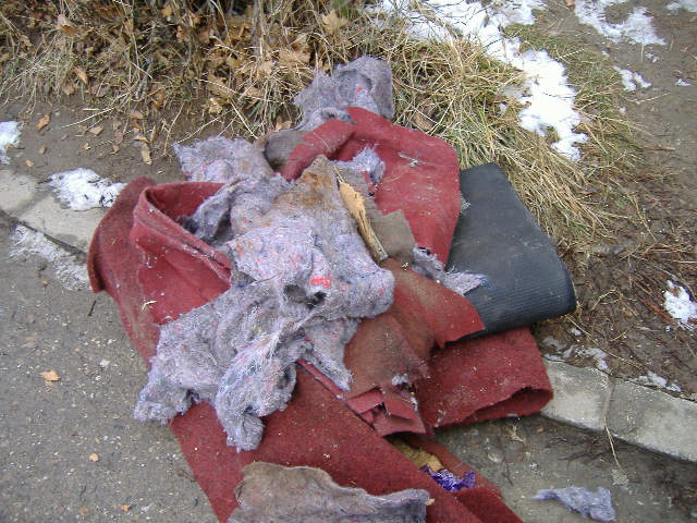

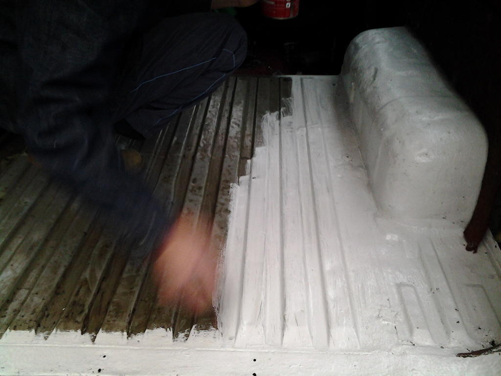

blackufo Postat Decembrie 29, 2011 Autor Partajează Postat Decembrie 29, 2011 Re: ne-am IMPATROLAT si noi.... inca o etapa am parcurs ,eliminarea tuturor mizerilor si a unui strat de bitum ,care pe alocuri avea grosimea de 1 cm iar in cate un loc era sarit...... avea lipita de aripi un strat de molton sau vatelina care tinea loc de fonoizolatie sau termoizolatie sub care era mizerie la greu.am reusit impreuna cu Cristian si sculele din dotare sa radem tot,dat un strat de grund sanatos dar surpriza cea mare a fost ca rugina am gasit doar superficial ,in rest tabla ii ok. amintirile cele mai frumoase le am din........vise. Link spre comentariu Distribuie pe alte site-uri Alte opțiuni partajare...
Cristian1 Postat Decembrie 29, 2011 Partajează Postat Decembrie 29, 2011 Re: ne-am IMPATROLAT si noi.... Ma dor toate oasele, in special genunchii, dar suntem bucurosi ca am eliminat "cuibarul de mizerie" si ca suntem cu un pas mai aproape de produsul finit. Off-Road in Waldland Link spre comentariu Distribuie pe alte site-uri Alte opțiuni partajare...
