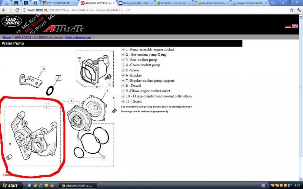

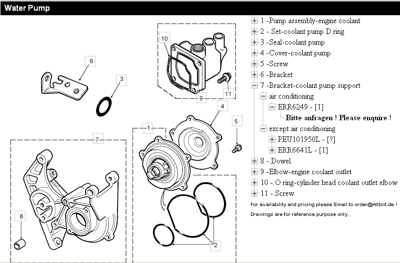

teddybear Postat Februarie 26, 2012 Partajează Postat Februarie 26, 2012 Re: masina mea freelander - 2.0 di nu, uite suportul de compresor. in cazul motorului meu (2.0 di) un singur suport leaga compresor, pompa de apa, pompa de servo si alternatorul, le leaga de blocul motor [ATTACH=CONFIG]132180[/ATTACH][ATTACH=CONFIG]132180[/ATTACH] Daca e asa cum zici, inseamna ca acel suport ar trebui deja sa-l ai pe motor. It's not a "Jeep thing" it's the real thing ....LAND ROVER ! Land Rover Owners Club Romania Link spre comentariu Distribuie pe alte site-uri Alte opțiuni partajare...
florin_andrey86 Postat Februarie 26, 2012 Autor Partajează Postat Februarie 26, 2012 Re: masina mea freelander - 2.0 di Daca e asa cum zici, inseamna ca acel suport ar trebui deja sa-l ai pe motor. masina nu a avut instalatie de AC, avea suportul acesta Link spre comentariu Distribuie pe alte site-uri Alte opțiuni partajare...

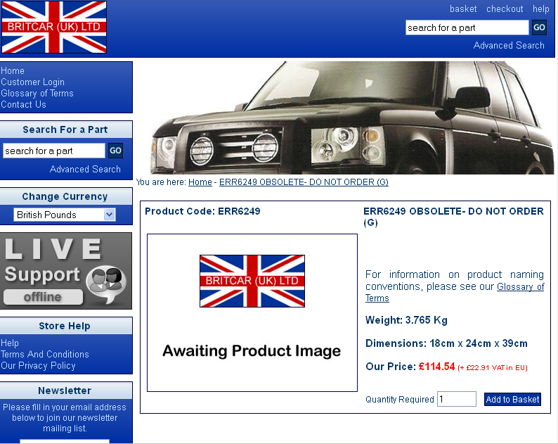

teddybear Postat Februarie 26, 2012 Partajează Postat Februarie 26, 2012 Re: masina mea freelander - 2.0 di masina nu a avut instalatie de AC, avea suportul acesta [ATTACH=CONFIG]132203[/ATTACH] Corect! Mea culpa! Am cautat mai atent si am gasit asta: codul de care ai nevoie este ERR6249. Din pacate, se pare ca ai extrem de putine sanse sa gasesti piesa noua, cel mult tot pe la dezmembrari. Pun doua poze exemplificatoare: Seara buna! It's not a "Jeep thing" it's the real thing ....LAND ROVER ! Land Rover Owners Club Romania Link spre comentariu Distribuie pe alte site-uri Alte opțiuni partajare...
florin_andrey86 Postat Februarie 26, 2012 Autor Partajează Postat Februarie 26, 2012 Re: masina mea freelander - 2.0 di Corect! Mea culpa! Am cautat mai atent si am gasit asta: codul de care ai nevoie este ERR6249. Din pacate, se pare ca ai extrem de putine sanse sa gasesti piesa noua, cel mult tot pe la dezmembrari. Pun doua poze exemplificatoare: [ATTACH=CONFIG]132212[/ATTACH][ATTACH=CONFIG]132211[/ATTACH] Seara buna! nu face nimic, multumesc de ajutor. stima Link spre comentariu Distribuie pe alte site-uri Alte opțiuni partajare...

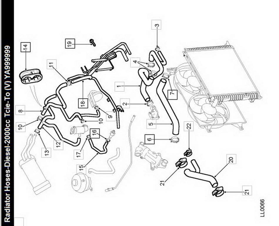

florin_andrey86 Postat Martie 7, 2012 Autor Partajează Postat Martie 7, 2012 Re: masina mea freelander - 2.0 di din cauza vremii recii am sistat lucrarile la masina, dar si asa am prins o zi mai calduroasa si am desfacut toate conducetele de raciare ale masini si am cumparat coliere pt a le schimba in total 35 de coliere cu deschidere de la 12 pana la 70..... cand am inceput sa desfac la ele am ramas surprins, de ce? pt ca toate furtunele, tevile si restul pieselelor ce trebuiau scurtate dupa mutarea volanului nu era scuratate, ci incolacite pe unde s-a putut si nu numai...... am prins radiatorul de ac si uscatorul de freon, precum si conducta dintre cele doua si cam atat...se pare ca iar s-a stricat vremea :(( :(( Link spre comentariu Distribuie pe alte site-uri Alte opțiuni partajare...

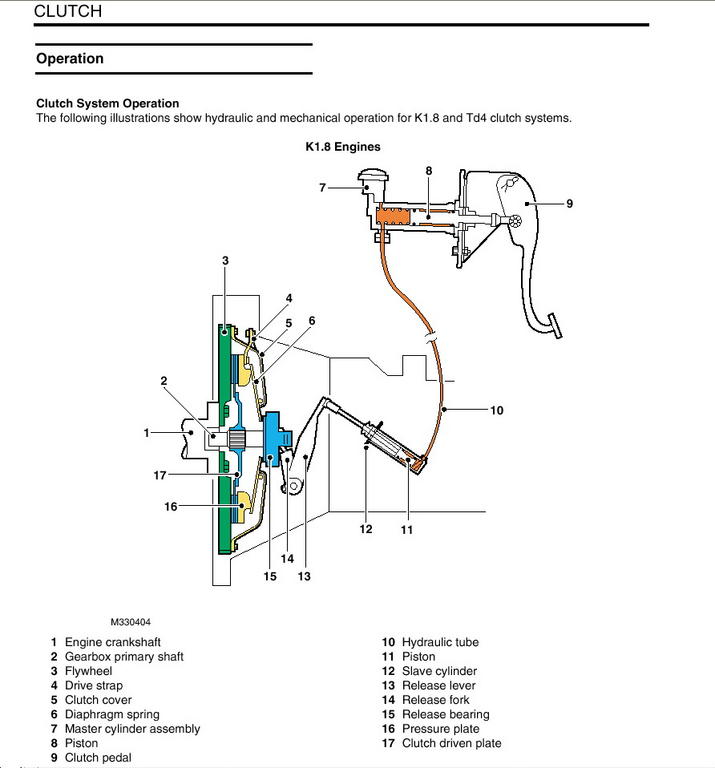

florin_andrey86 Postat Aprilie 4, 2012 Autor Partajează Postat Aprilie 4, 2012 Re: masina mea freelander - 2.0 di cine imi poate spune cum aerisesc popma (sistemul) de ambreaj???? cand calc pedala de ambreaj, ramana jos si nu-mi mai revine, mentionez ca am schimbat conducta multumesc anticipat Link spre comentariu Distribuie pe alte site-uri Alte opțiuni partajare...
DKW Postat Aprilie 4, 2012 Partajează Postat Aprilie 4, 2012 (editat) Re: masina mea freelander - 2.0 di Verifica si pompa + cilindrul. Poate e vreo garnitura obosita si nu mai etanseaza. Editat Aprilie 4, 2012 de DKW Reading the Owners Manual doesn't hurt. NU RASPUND PE PM LA PROBLEME TEHNICE SAU DE INTERES GENERAL Td4 ESX CommandShift MY02 3Dr (M.O.D.) KV6 CommandShift MY01 3Dr (Măgaru') SD4 S CommandShift MY11 5Dr (Sarah) KV6 XEI CommandShift MY01 5Dr (Phoenix) Link spre comentariu Distribuie pe alte site-uri Alte opțiuni partajare...
florin_andrey86 Postat Aprilie 5, 2012 Autor Partajează Postat Aprilie 5, 2012 Re: masina mea freelander - 2.0 di Verifica si pompa + cilindrul. Poate e vreo garnitura obosita si nu mai etanseaza. a mers, dar era conducta prea lunga si am schimbato, iar acum nu mai merge, cum se poate aerisi? Link spre comentariu Distribuie pe alte site-uri Alte opțiuni partajare...
florin_andrey86 Postat Aprilie 5, 2012 Autor Partajează Postat Aprilie 5, 2012 (editat) revin cu ceva poze....dar cu o problema mare....cred ca s-a dus ambreajul, pt a schimba kitul de ambreaj, trebuie dat si cutia de transfer jos? Editat Aprilie 5, 2012 de DKW Link spre comentariu Distribuie pe alte site-uri Alte opțiuni partajare...
DKW Postat Aprilie 5, 2012 Partajează Postat Aprilie 5, 2012 (editat) Re: masina mea freelander - 2.0 di a mers, dar era conducta prea lunga si am schimbato, iar acum nu mai merge, cum se poate aerisi? Mai bine mergi la un service, e treaba de 1-2ore, dar ai garantie pe lucrare. cred ca s-a dus ambreajul, pt a schimba kitul de ambreaj, trebuie dat si cutia de transfer jos? Daca studiai in RAVE, ai fi observat ca trebuie data jos si cutia de transfer, altfel nu ai cum sa scoti cutia de viteze. Editat Aprilie 5, 2012 de DKW Reading the Owners Manual doesn't hurt. NU RASPUND PE PM LA PROBLEME TEHNICE SAU DE INTERES GENERAL Td4 ESX CommandShift MY02 3Dr (M.O.D.) KV6 CommandShift MY01 3Dr (Măgaru') SD4 S CommandShift MY11 5Dr (Sarah) KV6 XEI CommandShift MY01 5Dr (Phoenix) Link spre comentariu Distribuie pe alte site-uri Alte opțiuni partajare...
valencya Postat Aprilie 9, 2012 Partajează Postat Aprilie 9, 2012 Re: masina mea freelander - 2.0 di salut, uite cum procedezi sa aerisesti pompa si cilindul de la ambreaj: desfaci clema de la pedala(trebuie sa apesi cu o surubelnita), rasucesti corpul de la pompa inspre partea dreapta(pe la motor, in caroserie este stantat un patrat prin care intra corpul de la pompa) atentie nu iese decat asa, si ai grija sa nu pierzi piese...apoi desfaci si clema de plastic care blocheaza cilindru care apasa pe furca de la ambreaj...scoti burduful de la piston si apesi pe pompa sa-l scoti afara...sa ai la indemana lichid de frana dot4...(daca vrei sa-ti tina mai sus pune o piulita cu saiba incorporata de m6 intre axul de fier si pistonul de plastic ,forma de acolo iti arata pozitia sigur merge!)...desfaci capacul de la borcanul de lichid (este pe corpul pompei) umpli cu dot4 si astepti pana curge pe jos pe la piston...cand circuitul este plin cu dot4 introduci la loc pistonul dar sa nu-l impingi mult!...umpli paharul presezi garnitura dupa capac (cea in forma de balon) cu balonul presat pui capacul...ATENTIE! DACA NU FACI ASA ...NU MERGE! sa nu apesi pe pompa decat dupa instalare...operatiunea de instalare este inversa...montezi prima data cilindrul de la furca....bafta...daca ai nelamuriri sa ma intrebi...am reparat mai multe...oricum noua la lend atelier era 260ron...acum sa fie ,,, Link spre comentariu Distribuie pe alte site-uri Alte opțiuni partajare...
