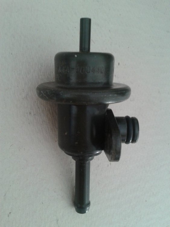

am rezolvat si eu problema cu pusul in cap cand acceleram. problema este la mine din pompa de injectie.am dat jos rezervorul .l am verificat si nu era murdar, apoi am luat alta pompa de benzina al cuplat-o la tur am pus returul intr-o sticla si am probat , a mers fara sa mai intrerupa ,sa se puna in nas in sarcina sau la acceleratie brusca, am zis ca e pompa sigur stricatta desi arata foarte bine. Am cumparat alt rezervor cu tot cu pompa de la dezmembrari,l-am pus sus si am incercat ....mai rau ca inainte, dupa care am pus o pompa suplimentara de opel calibra benzina de exterior exact unde vine filtru de benzina schimbandu-i locul acestuia in fata chiar inainte de a intra in injectie cu unul de dacie si functioneaza perfect deocamdata. sper sa fie de folos la careva.
