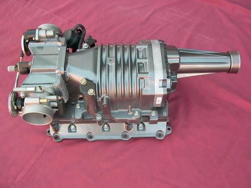

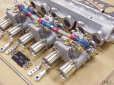

air_wolf Postat Noiembrie 30, 2012 Partajează Postat Noiembrie 30, 2012 Re: filtru aer modificat = scade consumul, creste puterea...? la masinile moderne, cu ECU, filtrul il pui degeaba daca nu umbli la parametrii de admisie si injectie. el "suge" aer in functie de datele primite de la senzori. daca vrei, poti sa pui asa ceva: sau asa ceva sau un turbo. la masinile pe carburatie, filtrul modificat chiar are efect, conditiile sint: sa reglezi corect carburatorul, filtrul sa il ai in permanenta curat, aerul tras de filtru sa fie cit mai rece. romanul vrea modificari "dupa buget, coane fanica". nu prea merge. ori performanta, ori te multumesti cu ceea ce ai. The Climber - V6 4runner 1st gen. on 31x11.5x15 TSL SX, T-Max 9500 4x4MANIA is where we are !!! “ It doesn't matter how slowly you go, as long as you don't stop. ” — Confucius. Link spre comentariu Distribuie pe alte site-uri Alte opțiuni partajare...
