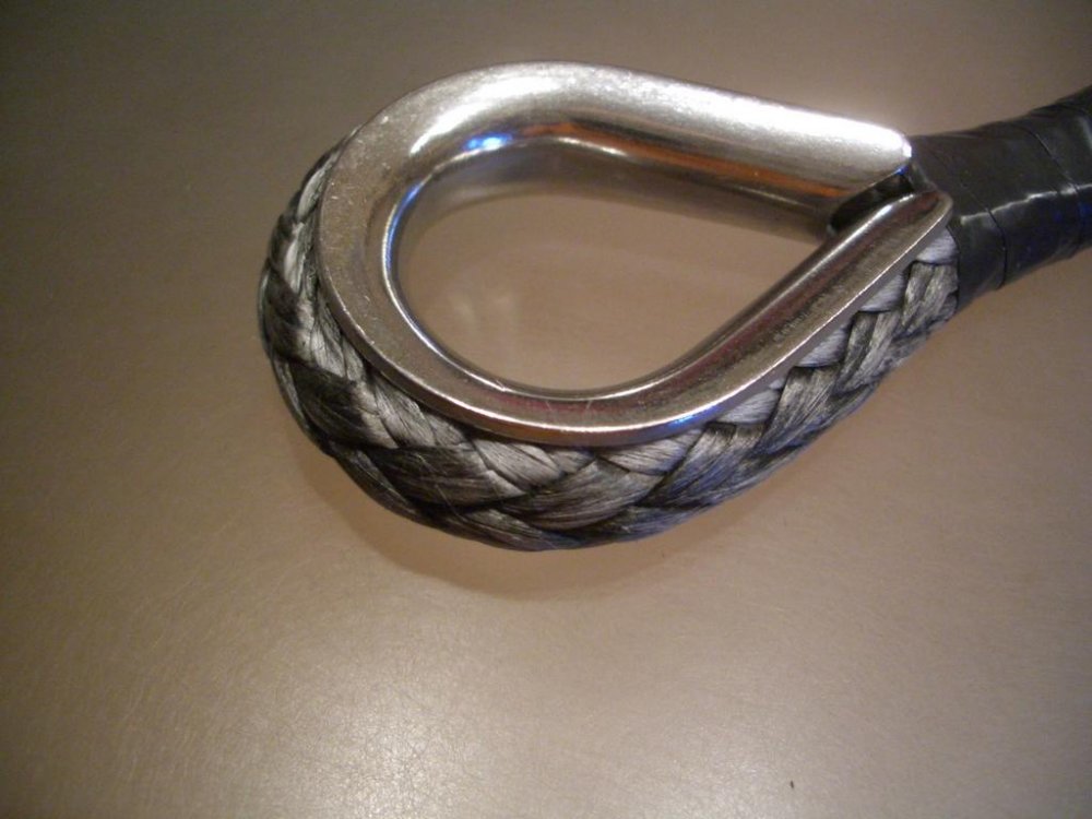

Patrolator Posted January 22, 2012 Share Posted January 22, 2012 (edited) Acu` o vreme, am schimbat si eu, ca multi altii, cablul de otel al troliului cu unul sintetic, asa numita plasma. Dintre multele materiale (mai bune sau mai putin bune) raspindite pe piata sub acest nume, alesesem Liros Dyneema SK75 (pe atunci virful), de 10mm diam., cu forta de rupere 5890 daN. La capat ochi de cablu din inox si obligatoriul cirlig. Cu timpul am observat ca acel capat, este locul cel mai expus si solicitat al cablului, si unde materialul incepuse sa se "scamoseze" intr-un ritm alarmant. Zilele astea, studiid un pic problema, am ajuns la concluzia ca se poate si mai bine, asa ca m-am apucat de treaba. Materiale: O noua "linie" (plasma), de data asta LIROS D-Pro-XTR de 10mm diam., cu forta de rupere 10800 daN. Ochiul de la capat in varianta HD, pt. protejarea la maximum a plasmei. Ciorap de protectie din TEXSLEEVE® , un material textil foarte rezistent la rupere, frictiuni si temperaturi inalte, folosit ca protectie pt. furtune hidraulice de inalta presiune la roboti industriali, stivuitoare, etc. De 10mm pt. trecerea prin ochi si pt. primul metru de la capatul prins de tamburul troliului, si de 20mm pt. protectia primilor 5m de la capatul cu cirligul (cind il infasor pe dupa lemne, pietre, fiare) [ATTACH=CONFIG]128970[/ATTACH] "Papuc" de cablu Ac de impletit selfmade:wink:. Edited January 22, 2012 by Patrolator Unde-i un PATROL, acolo-i un drum... http://www.youtube.com/watch?v=zkXzSVPkucQ Link to comment Share on other sites More sharing options...

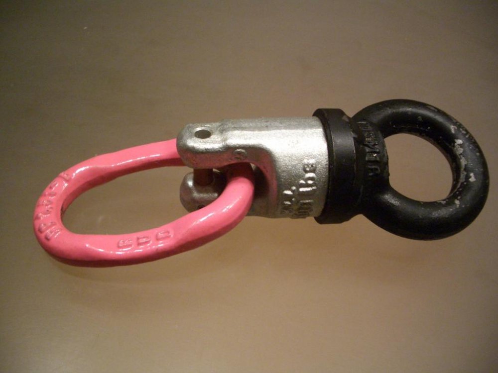

Patrolator Posted January 22, 2012 Author Share Posted January 22, 2012 (edited) Re: Plasma ideala ( handcrafted by Vio ) Diferente dintre ochi normal (cel din inox) si HD (cel albastru-gri): Edited January 22, 2012 by Patrolator Unde-i un PATROL, acolo-i un drum... http://www.youtube.com/watch?v=zkXzSVPkucQ Link to comment Share on other sites More sharing options...

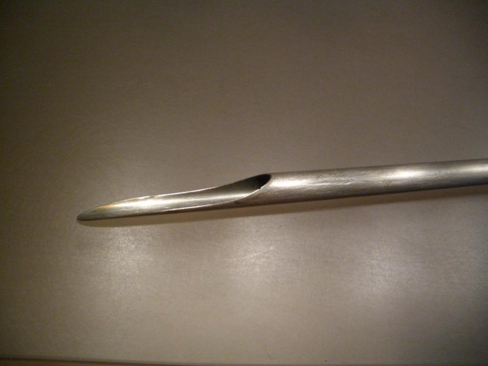

Patrolator Posted January 22, 2012 Author Share Posted January 22, 2012 (edited) Re: Plasma ideala ( handcrafted by Vio ) Etapele muncii: Am tras ciorapul de protectie a capatului cu papucul pe cablu, apoi am dat la presat papucul de cablu pe plasma, dupa care am tras ciorapul pina peste papuc si cu ciocanul de lipit am topit o gaura (pt. surub) in el. Am tras pe la celalat capat cei 5m de TEXSLEEVE de 20mm pe plasma, iar bucata de 10mm (cea care protejeaza plasma in interiorul ochiului) am pozitionat-o la locul ei (60-70cm de capat). Cirligul presat in ochi (la menghina), ochiul "restrins" la forma initiala (ramane un pic "cracit" dupa ce bagi cirligul) si plasma (inkl. ciorapul) prin ochi (cu mare chinuiala :f2). Capatul liber trebuie despletit pe 10-15cm iar "suvitele" rezultate, taiate la lungimi diferite, pt. ca mai tirziu, trecerea de la gros la "normal" sa se faca "pierdut" ( F. IMPORTANT, pt. ca altfel acolo v-a fi punctul unde v-a ceda, din cauza frecarii neuniforme cu ghidajul) Acel capat l-am introdus in acul de impletit, l-am fixat cu bada izolatoare si am "tricotat" totul laolalta in forma finala. Dupa ce l-am intins cit se poate de bine, am fixat impletitura cu Power-Tape (autovulcanizant) si am tras ciorapul de protectie peste, pina la ochi. Urmeaza (intr-o zi cu soare :grin:) sa montez noua fanta (bineinteles selfmade:wink:) din POM (Polyoxymethylen)pe suportul de troliu si sa infasor plasma pe tambur. Edited January 22, 2012 by Patrolator Unde-i un PATROL, acolo-i un drum... http://www.youtube.com/watch?v=zkXzSVPkucQ Link to comment Share on other sites More sharing options...

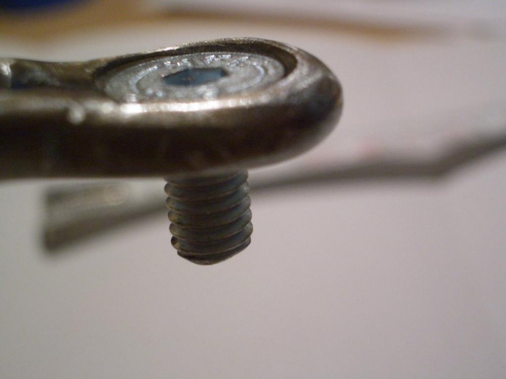

Patrolator Posted August 2, 2012 Author Share Posted August 2, 2012 (edited) Re: Plasma ideala ( handcrafted by Vio ) Se pare ca, totusi am facut o greseala. Anume la prinderea pe tambur a capatului de Plasma. Nu am aflat decît acum, ca pe cablu sintetic, nu se preseaza "papuci" pt. fixarea pe tambur ca si pe cel de otel, ci, în functie de constructia troliului, exista felurite moduri de fixare prin înnadire (legare). Nici asa nu are ce sa se întîmple, daca ramîn pe tambur minimum de spire obligatorii, dar nu dorm eu linistit, daca stiu ca se poate si mai bine. Vezi aici: http://www.winchline.com/documents/Viking%20Truck%20Winchline%20Instructions%20v1.2.pdf Al meu tambur fiind ca cel din exemplul A, cu surub pe lateral, mi-am confectionat piesa aditionala, dintr-o za de lant, "turtita" în forma de piscot la un capat cu gaura mai mare pt. a încapea "plasma", iar la celalalt, cu gaura mai mica si sanfrenata pt. un surub cu cap înecat. Totul foarte bine finisat si dat cu lac de protectie, pt. a nu deteriora plasma. De montat, îl voi monta în zilele urmatoare, cînd voi avea un pic de vreme. Edited August 2, 2012 by Patrolator Unde-i un PATROL, acolo-i un drum... http://www.youtube.com/watch?v=zkXzSVPkucQ Link to comment Share on other sites More sharing options...
cos Posted August 2, 2012 Share Posted August 2, 2012 Re: Plasma ideala ( handcrafted by Vio ) Peste piscotul echipat eu as pune si un termocontractibil compatibil ( Raichem sau asemanator- care poate indura multe julituri ) . Imi pare cam mare dimensional , si in pozitie cam angoasanta pentru plasma . ... sa fim corecti pana la capat ! Nu cere nimeni sa fii impecabil si un fel de varf de gama , doar corect e destul ! Link to comment Share on other sites More sharing options...
laforza Posted August 2, 2012 Share Posted August 2, 2012 (edited) Re: Plasma ideala ( handcrafted by Vio ) Patrolator = scuze, intrebarea e de necunoscator. la capatul/ de "plasma" din teava, nu era mai simplu sa nu se polizeze partea exterioara unde se vede "plasma" ? la cat e de maleabila se putea baga pe teava ca sa iasa in partea cealalta. intreb si eu doar.... se evita riscul lovirii accidentale, cred. papucul era clar ca nu avea cum sa tina, mai ales fara rasina, la tractiune "plasma" se subtiaza si iese din tubul presat Edited August 2, 2012 by laforza Link to comment Share on other sites More sharing options...
Patrolator Posted August 2, 2012 Author Share Posted August 2, 2012 (edited) Re: Plasma ideala ( handcrafted by Vio ) Imi pare cam mare dimensional , si in pozitie cam angoasanta pentru plasma . Am respectat proportiile din imagini. Si oricum, mai mic nu-l puteam face. E o za din lant cu "fanta" de 8 (largita la 10, cît e plasma). Edited August 2, 2012 by Patrolator Unde-i un PATROL, acolo-i un drum... http://www.youtube.com/watch?v=zkXzSVPkucQ Link to comment Share on other sites More sharing options...
Patrolator Posted August 2, 2012 Author Share Posted August 2, 2012 Re: Plasma ideala ( handcrafted by Vio ) Patrolator = scuze, intrebarea e de necunoscator. la capatul/ de "plasma" din teava, nu era mai simplu sa nu se polizeze partea exterioara unde se vede "plasma" ? la cat e de maleabila se putea baga pe teava ca sa iasa in partea cealalta. intreb si eu doar.... se evita riscul lovirii accidentale, cred. O fi, însa ochiul ala asa se cumpara. E turnat. Eu unul nu am vazut "nepolizat". O fi avînd un motiv sa fie asa. Probabil ca altfel nu poti baga plasma prin el. Si asa m-am chinuit f. mult sa o capat înauntru. De lovit nu prea îl poti lovi pe portiunea respectiva, cablul fiind mai "jos" decît marginile ochiului în zona "polizata", + ca mai e si cîrligul pe acolo. papucul era clar ca nu avea cum sa tina, mai ales fara rasina, la tractiune "plasma" se subtiaza si iese din tubul presat Nu-i vorba de subtiat..., (a fost presat cu 50 Tone). Pe cablu de otel, însa, materialul papucului se "muleaza" pe fiecare litza în parte, "contopindu-se" cu cablul, ceea ce nu se întîmpla în cazul cablului sintetic. Unde-i un PATROL, acolo-i un drum... http://www.youtube.com/watch?v=zkXzSVPkucQ Link to comment Share on other sites More sharing options...
