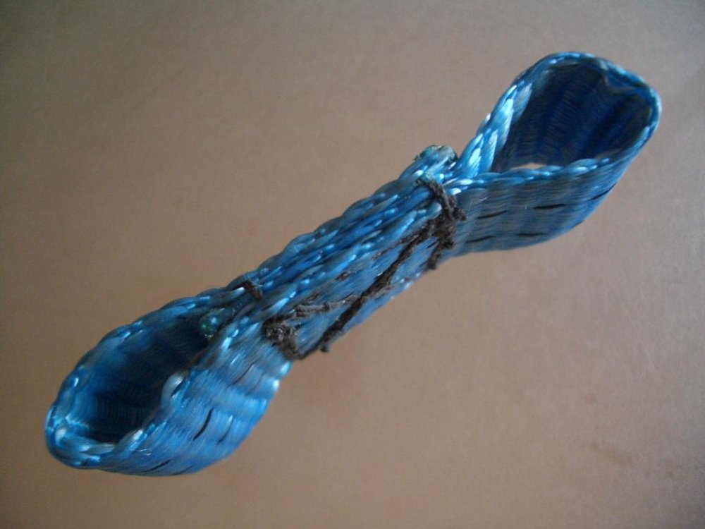

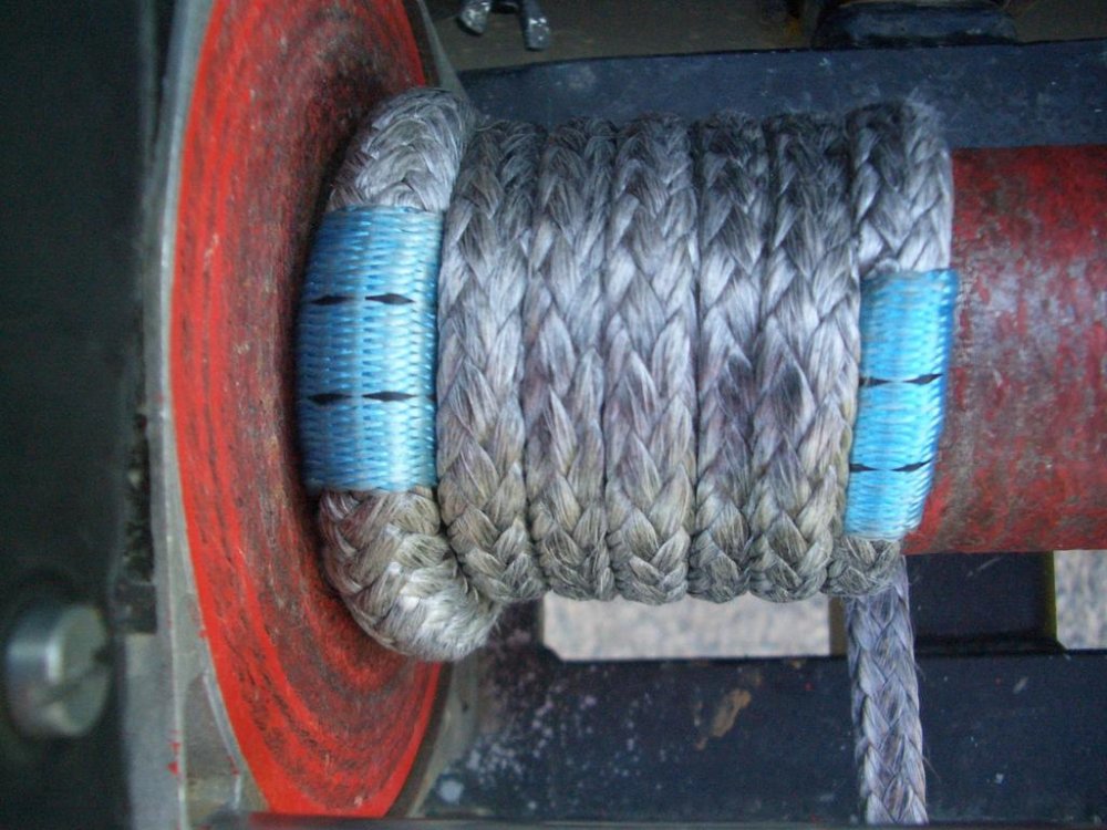

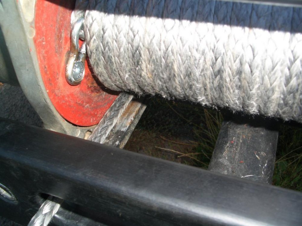

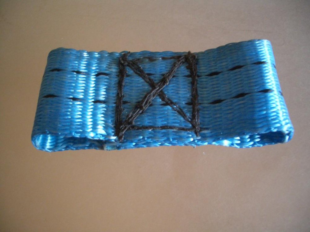

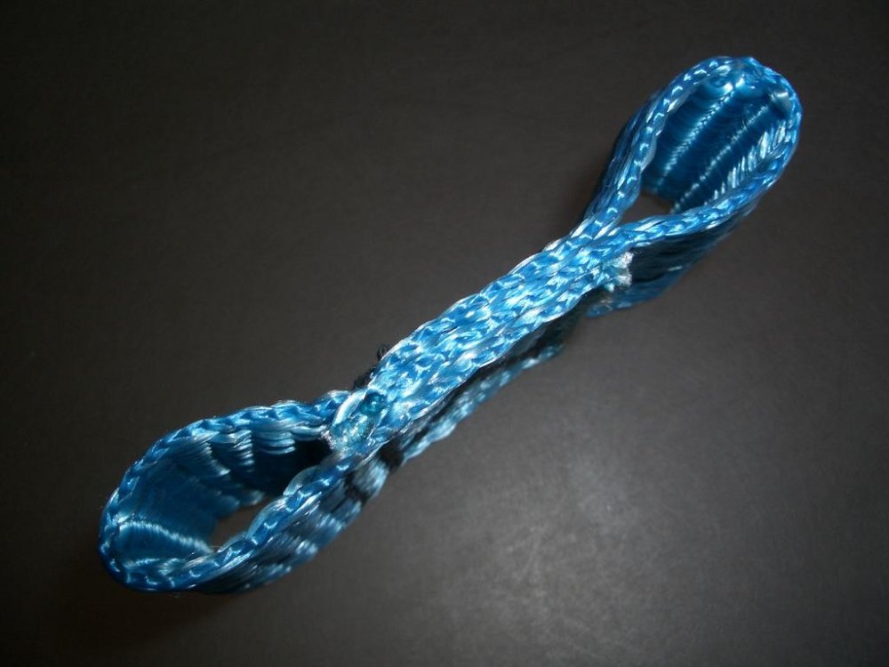

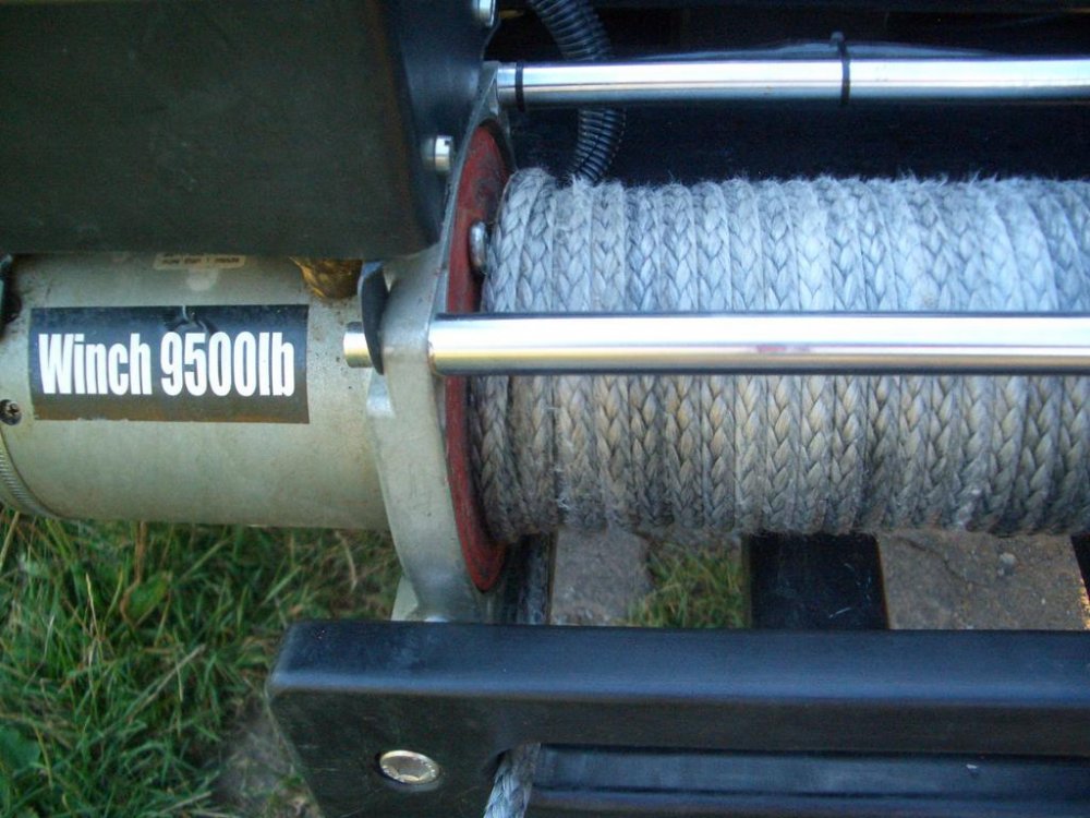

Patrolator Postat August 6, 2012 Autor Partajează Postat August 6, 2012 (editat) Re: Plasma ideala ( handcrafted by Vio ) Daca tot desfaci totul, poti pune un retainer pentru plasma Merci înca o data pt. idee. :h5 Bineînteles ca de vineri seara pîna sîmbata dimineata nu am avut de unde sa-mi cumpar repede un "retainer"..., dar mi-am "facut" unul. :grin: Ca norocul ca firma de prelate cu care colaborez, a avut deschis sîmbata dimineata de la 8 : 00, asa ca la 8 : 15, tineam în mîna acest "retainer" creeatie proprie: Editat August 6, 2012 de Patrolator Unde-i un PATROL, acolo-i un drum... http://www.youtube.com/watch?v=zkXzSVPkucQ Link spre comentariu Distribuie pe alte site-uri Alte opțiuni partajare...

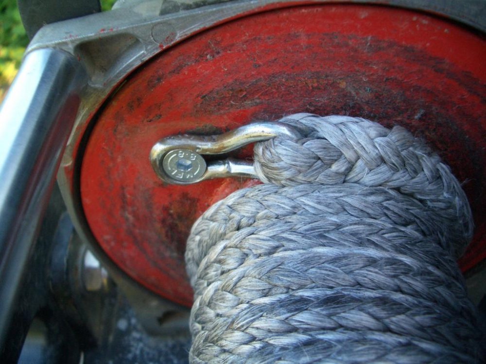

Patrolator Postat August 6, 2012 Autor Partajează Postat August 6, 2012 Re: Plasma ideala ( handcrafted by Vio ) O plasma adevarata adica SK75 or more NU se subtieaza nici in 3 ani de tras!!! Absolut corect! Elasticitatea acestor cabluri sintetice este <1 Orice papuc pus pe plasma se duce dracu ... si am cu ce presa si papuci de cea mai buna calitate ... Asta am aflat-o abia de curînd, de aceea am si "reînviat" topicul :h5 ...cel mai simplu este un nod/ochi... Asa am "rezolvat-o" în final si eu. Unde-i un PATROL, acolo-i un drum... http://www.youtube.com/watch?v=zkXzSVPkucQ Link spre comentariu Distribuie pe alte site-uri Alte opțiuni partajare...

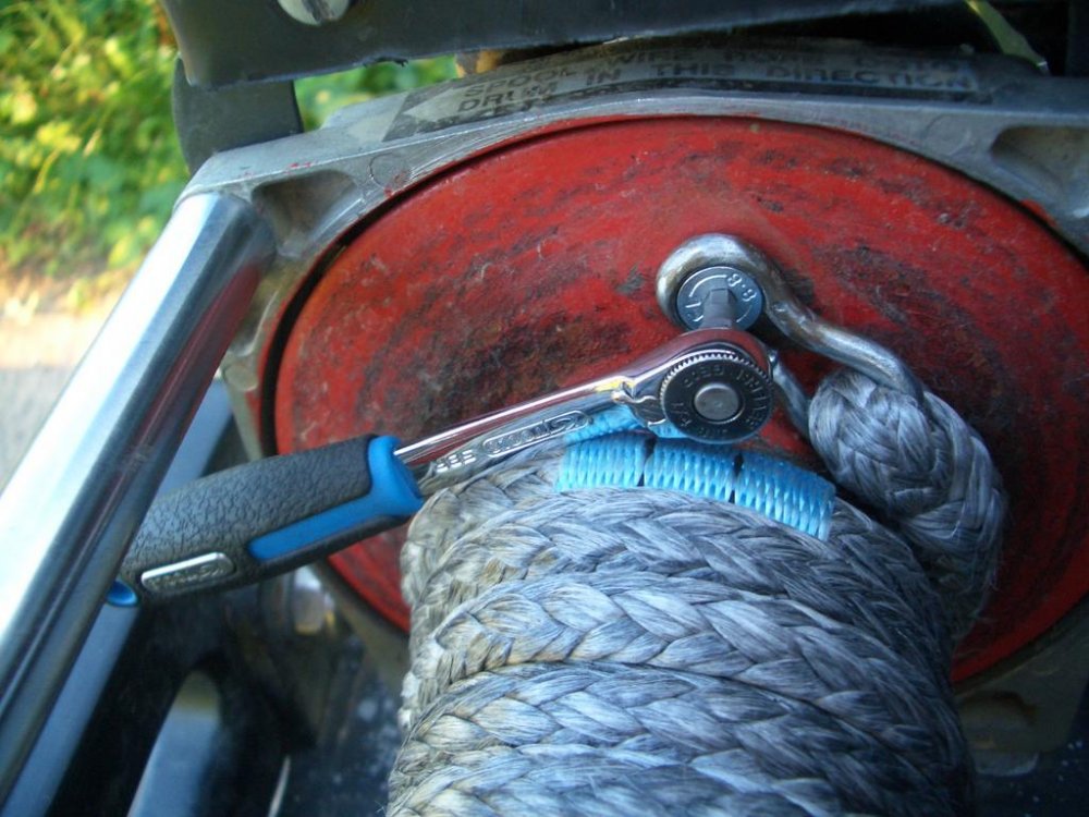

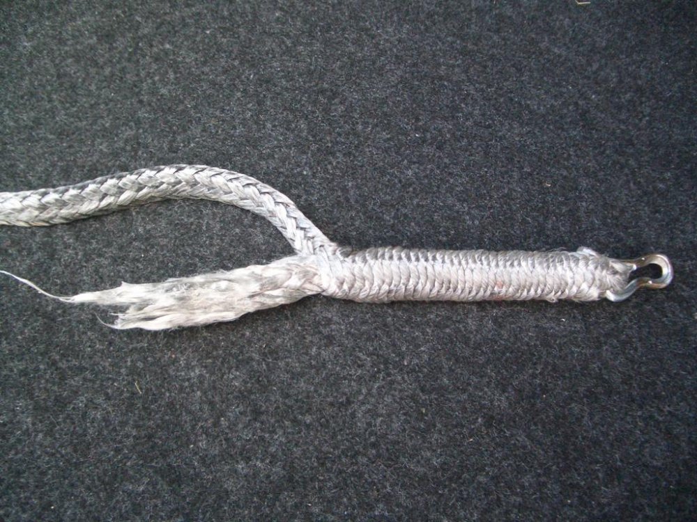

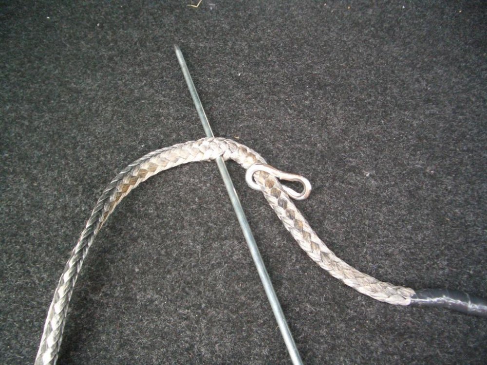

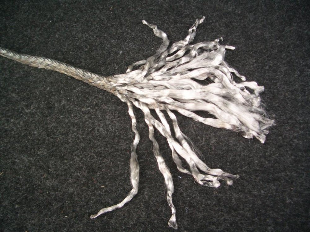

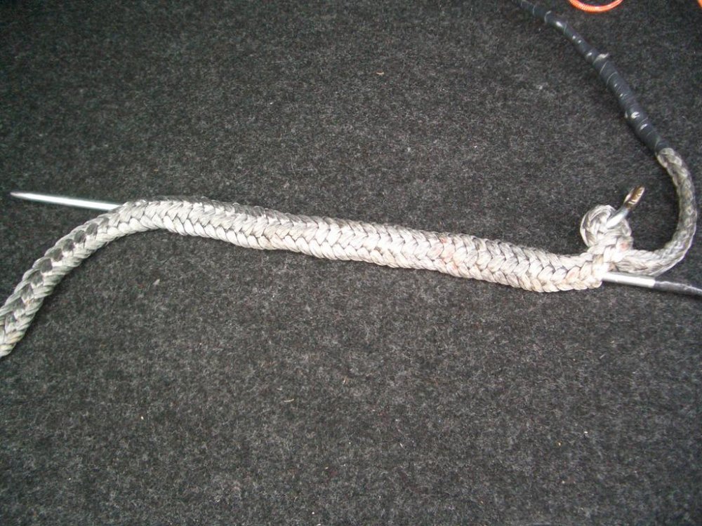

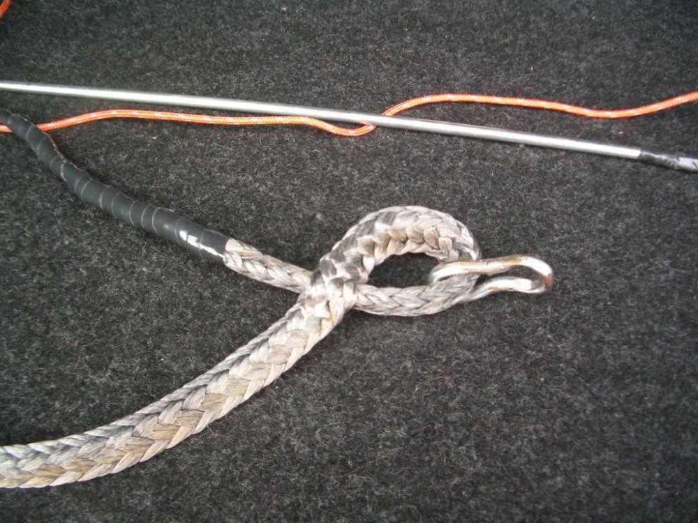

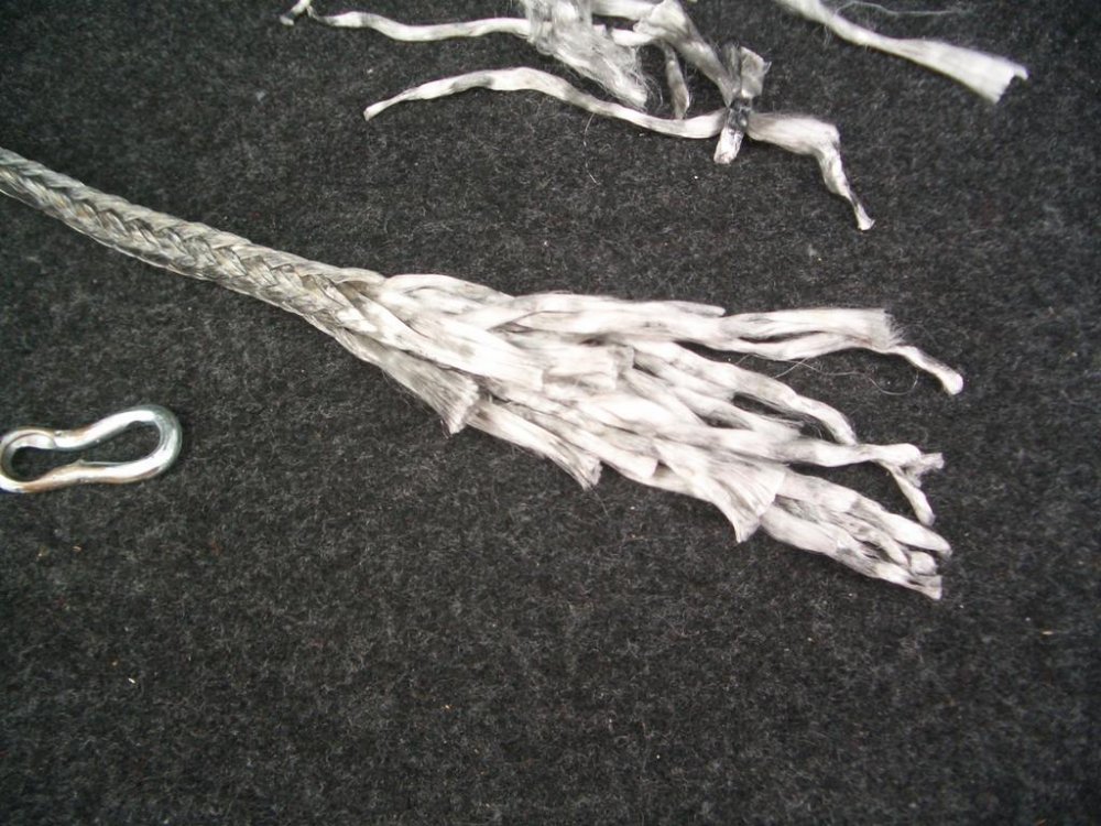

Patrolator Postat August 6, 2012 Autor Partajează Postat August 6, 2012 Re: Plasma ideala ( handcrafted by Vio ) Etapele prinderii plasmei pe tambur: Despletit cîtiva cm. din capat si scurtate pierdut "suvitele". Am "atasat" la plasma acul de împletit si am bagat-o în "piscotul" de fixare. la cca. 15 cm de capat am srapuns plasma cu acul prin mijlocul ei (pe la intersectia suvitelor) si am facut "latzul". La urmatoarea intersectare am introdus acul in centrul plasmei, conducînd-ul pe o bucata ceva mai lunga decît lungimea capatului liber ramas, apoi (tot pe la intersectare de suvite) am iesit cu el afara. Dupa îndepartarea acului am "întins" puternic plasma, capatul despletit, disparînd astfel în interior. Dupa pozitionarea "retainerului" pe cablu, am fixat "piscotul" pe tambur, dupa ce în prealabil am asigurat chimic surubul, împotriva destrîngerii întîmplatoare. Unde-i un PATROL, acolo-i un drum... http://www.youtube.com/watch?v=zkXzSVPkucQ Link spre comentariu Distribuie pe alte site-uri Alte opțiuni partajare...

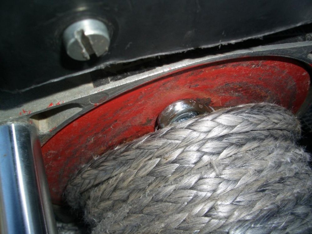

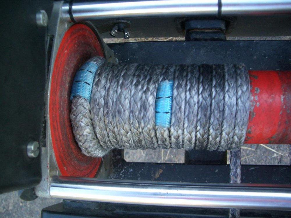

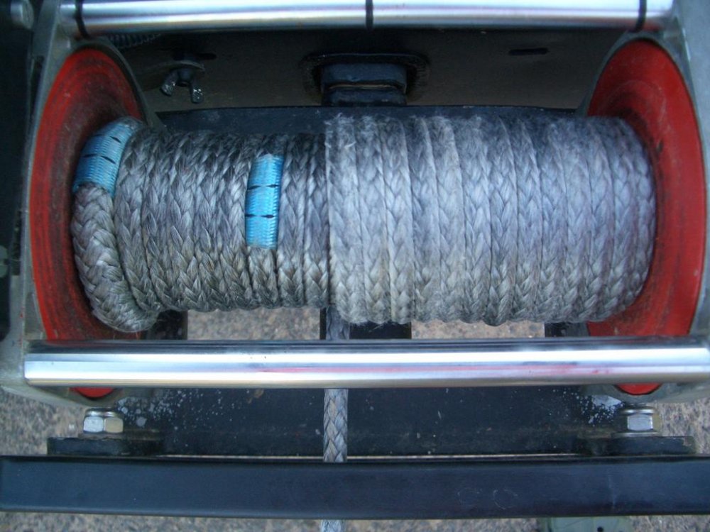

Patrolator Postat August 6, 2012 Autor Partajează Postat August 6, 2012 Re: Plasma ideala ( handcrafted by Vio ) Diferite ipostaze din timpul rularii pe tambur: Unde-i un PATROL, acolo-i un drum... http://www.youtube.com/watch?v=zkXzSVPkucQ Link spre comentariu Distribuie pe alte site-uri Alte opțiuni partajare...
nick67 Postat August 6, 2012 Partajează Postat August 6, 2012 Re: Plasma ideala ( handcrafted by Vio ) Merci înca o data pt. idee. :h5 Bineînteles ca de vineri seara pîna sîmbata dimineata nu am avut de unde sa-mi cumpar repede un "retainer"..., dar mi-am "facut" unul. :grin: Ca norocul ca firma de prelate cu care colaborez, a avut deschis sîmbata dimineata de la 8 : 00, asa ca la 8 : 15, tineam în mîna acest "retainer" creeatie proprie: [ATTACH=CONFIG]147403[/ATTACH] [ATTACH=CONFIG]147404[/ATTACH] [ATTACH=CONFIG]147405[/ATTACH] [ATTACH=CONFIG]147406[/ATTACH] Asa mai merge. Macar stii ca poti sta linistit in masina la telecomanda si nu trebuie sa pui pe careva (de obicei un nestiutor) sa fie atent la tambur VW Typ 3, 1966 LR Go Beyond Tough Phone IP68 http://www.lroc.ro Link spre comentariu Distribuie pe alte site-uri Alte opțiuni partajare...
Patrolator Postat August 6, 2012 Autor Partajează Postat August 6, 2012 Re: Plasma ideala ( handcrafted by Vio ) Asa mai merge. Macar stii ca poti sta linistit in masina la telecomanda si nu trebuie sa pui pe careva (de obicei un nestiutor) sa fie atent la tambur Unu`tot tre`sa stea si sa beleasca ochii, ca altfel la derulare, cînd ajunge la retainer, începe cablul sa se înfasoare invers pe tambur si-atunci îi bai. :grin: Unde-i un PATROL, acolo-i un drum... http://www.youtube.com/watch?v=zkXzSVPkucQ Link spre comentariu Distribuie pe alte site-uri Alte opțiuni partajare...
