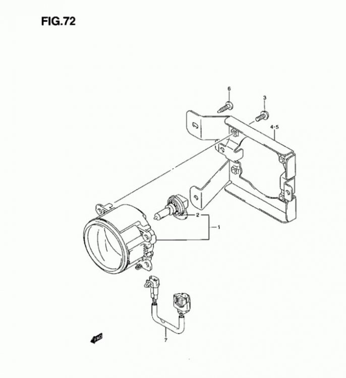

minitehnicusro Posted June 30, 2016 Share Posted June 30, 2016 (edited) Re: Proiectoare si lumini suplimentare pe Jimny [quote=adi_1;1063345 As vrea sa pun proiectoare pe masina, are locurile unde trebuie sa stea proiectoarele, doar ca nu sunt decupate. As vrea sa stiu cum aleg niste proiectoare compatibile, si cum se prind, ca bara nu pare sa aiba vre-o gaura sau lacas special unde sa poti prinde proiectoarele in jurul acelor locuri ce trebuiesc decupate pentru proiectoare. cel mai simplu folosesti sistemul original de pe jimny spaniol. poti folosi si sistemul de pe jimny japonez, dar proiectoarele sunt de 3 ori mai scumpe. proiectoarele sunt cele folosite pe logan, tabla de prindere pe bara o cumperi originala noua sau de la dezmembrari. tabla se monteaza pe bara cu 3 suruburi. Edited June 30, 2016 by minitehnicusro 3x Suzuki Jimny 1x Suzuki Samurai Dacia DoubleCab 4x4 Link to comment Share on other sites More sharing options...
adi_1 Posted June 30, 2016 Share Posted June 30, 2016 Re: Proiectoare si lumini suplimentare pe Jimny Multumesc foarte mult pentru interventie. Pare mai simplu decat ma asteptam. Banuiesc ca acele suruburi de prindere in bara au niste locuri speciale unde bara este mai groasa in carne incat sa nu iasa pe partea cealalta, nu? Ramane sa ma duc sa cumpar proiectoarele si sistemul de prindere. Link to comment Share on other sites More sharing options...
