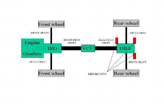

din pacate ii foarte serioasa, indiferent despre ce drum vorbim, masina patineaza, numai dupa o vreme, pleaca de pe loc
Patineaz toate rotile ? nu pre cred
Daca patineaza numai cele din fata ia uita-te dedesubt s avezi daca ai ambele cardane, si cel din fata si cel din spate
Imi vine greu sa cred sa iti patineaz atoate rotile de cate ori pleci de pe loc.'
Asta se poate intampla daca vrei sa pleci cu un freelander ca si cu o masina de curse sau daca te referi la situatia d ecaum cu mulat zapada, s-ar putea sa ai niste cauciucuri neadecvate.
In orice caz banuiesc ca este o problema mai mult umana decat mecanica patinarea asta in orice conditii

Daca patineaza toate rotile, cauciucuri neadecvate/vechi si vascocuplajul blocat.

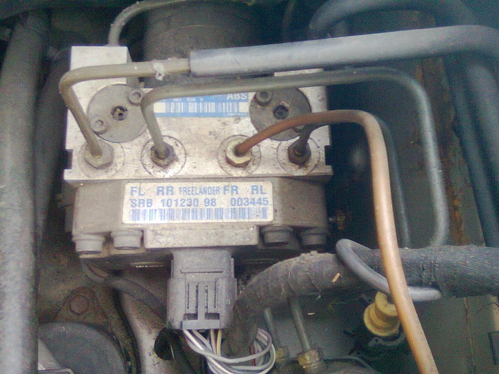

Salutare.. umblu de mult timp pe forumul asta si m-am hotarat sa ma inregistrez intr-un final :grin: . am un freelander si eu din 98 motor 2l diesel. recent am o problema destul de enervanta si grava cred.. de fapt mai multe dar asta mai urgenta) cand vreau sa urc o panta (cat ar fi de mica) cand incepe sa patineze se aprinde TC si nu mai pot sa accelerez deloc. (mi se pare ca trage doar o roata) am fost la multe service-uri si nu imi spune nimeni ceva concret. recent se aprind cateodata si cei doi martori de la ABS si asistenta la coborare pe langa TC. un sfat ceva ce pot sa fac? mersi..

ok, am facut si prezentarea, uitasem sa precizez: am fost azi la un tester si mi-o dat pe ABS 3 erori. 1. eroare la pompa 1 (linea del monitor) 2. eraore la pompa 2 (bomba punzada) 3. fallo del interruptor de la valvula shuttle. testeru era pe limba spaniola, de asta cuvintele de mai sus. poate sa fie ceva din astea cauza pentru ceea ce am postat mai sus.? ms
Re: Intrebare.... poate stupida, Cum cuplez 4x4 la un Land Rover Freelander?
astea oricare pot fi cauza celor 3 amigos .... da "3 amigos" pe google si vezi ...nasolia e ca toate au de a face cu modulatorul de ABS... si e scump de mori

:sc:sc destul de aiurea. tipul la care am fost zicea sa incerc sa iau modulatoru jos si sa-l curat putin , in special pompele... nu prea sunt mare cunoscator asa ca o sa duc masina la un mecanic sa vad ce zice. si eventual sa incerce asta. daca nu-si revine.. foarte naspa. multumesc oricum.

Nu imi dau seama cum pot sa patineze rotile din cauza modulatorului,
ala pune frana. Doar daca o ia prin balarii si pune frana singur pe cate o roata, si atunci se aprinde TC sau pe rotile din spate , ca si cum ai incerca sa pleci cu frana de mana trasa
