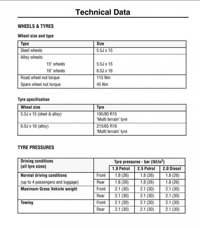

Ce presiune ai in roti?
Re: Intrebare.... poate stupida, Cum cuplez 4x4 la un Land Rover Freelander?

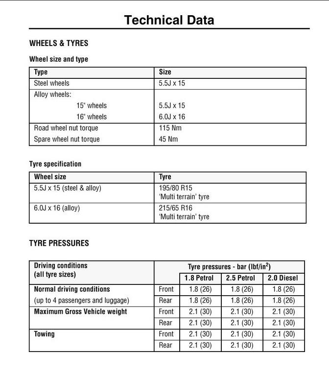

Ia studiaza putin tabelul asta:wink:
Pina sa ajungi la modulator, lasa presiunea in roti la 1.8, fa o tura de proba, si dupa asta vezi daca ai treaba si cu modulatorul.

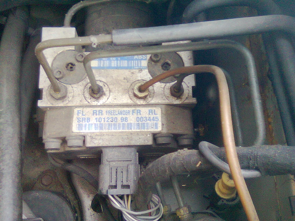

ok. am rezolvat cu presiunea. am facut si o proba si mi se aprinde doar TC cand incepe sa patineze.. asistenta la coborare si abs nu se mai aprind. atasez si o poza cu modulatoru meu. daca l-as curata putin as rezolva ceva? totusi cred ca ceva probleme are avand in vedere cele trei erori de la tester de ieri. mersi...

Asta e perfect normal... asa functioneaza, mai ales daca ai gumele uzate...ceea ce nu e normal e cand se aprind toti trei.... sa citeasca codurile de eroare si daca da ceva legat de vre-un sensor lasa modulatorul in pace... poate fi si de la un rulment, poate fi contact imperfect, releu etc. ...pot fi foarte multe motive deci citirea codurilor e cea mai sigura varianta
