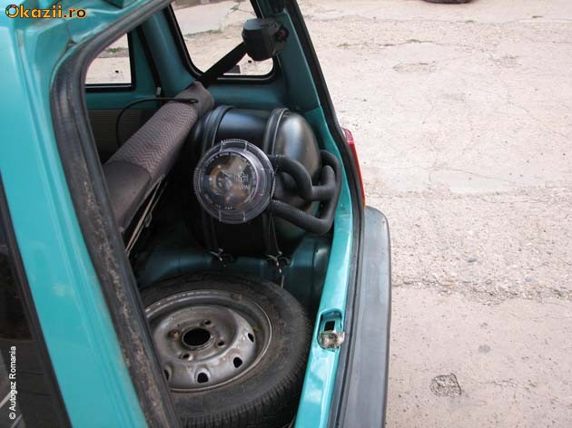

Ca si varianta de butelie mica este cea de 20 l. Uite un exemplu montat pe un Tico:

@bebesaint: butelia de tico/matiz nu are loc in spate la samurai, nu stiu la jimny, dar la noi sigur nu incape:cr3.

Butelie mica am gasit numai la Autogaz, are 22 cm in diametru si 70 cm lungime, deci am in continuare 4 locuri :grin:. Oricum nu poti sa zici ca nu mai ai portbagaj...ca si asa nu bagam decat 2 baxuri de bere. Am rezolvat pb cu o cutie de bagaje .
... deci se pot pastra locurile din spate :bannana
