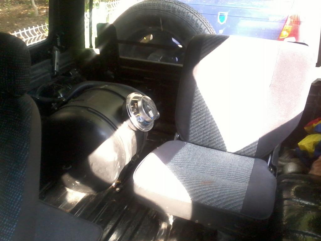

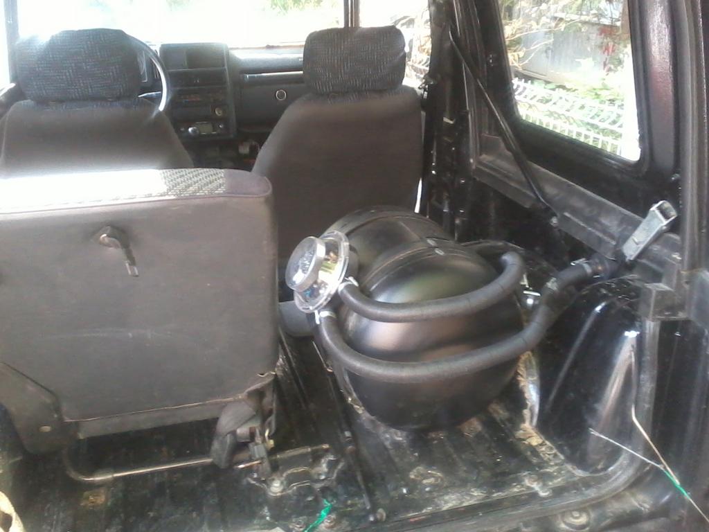

Pe scurt....de cand am montat "bomba" pe masina consumul este cel anticipat...undeva la 11%. Dar dupa vre-o luna de la montaj am zis ca ar cam trebui sa fiu cu toate actele in regula, asa ca am dat o fuga la RAR Voluntari pt omologare. Numai ca...surpriza. Instalatia nu poate fi omologata ata timp cat in masina mai sunt disponibile doar 3 locuri....pe scaun :))
Degeaba am incercat eu sa le povestesc "inginerilor" ca de fapt locul din spate este o bancheta pe care pot sta lejer doua persoane:grin:...sau ca daca e nevoie de 2 locuri in "compartimentul" din spate pot pune instant un scaun de pescuit sau vre-un tamburel...sau mai stiu eu ce scandura...:grin:... Nimic nu a tinut....
Asa ca dupa o zi de "gandeala" am ajuns la concluzia ca sunt urmatoarele rezolvari pentru situatia mea:
- saptamana asta ma duc si incerc si la RAR Grivita ( poate acolo am parte de oameni care o sa inteleaga ca in spate de fapt este o bancheta:grin:)
- daca "schema" de mai sus nu tine incerc sa mai sucesc butelia in vre-un fel care sa imi permita sa pun, macar de forma o bancheta adevarata care sa nu lase loc de interpretari vis-a-vis de cate persoane pot lua loc pe ea :).
- a treia varianta ar fi o inlocuirea buteliei cu una de 30 l foarte lunga care sa permita plasarea scaunelor din spate intr-o maniera destull de lejera.
- ultima solutie: NU MAI OMOLOGHEZ instalatia. :grin: oricum in 3 ani nu ma oprit nici un politits pe coclaurile pe care am fost:grin: iar la ITP...deja stim cu totii..."jos cu gazul"...
Atasez si niste poze...
