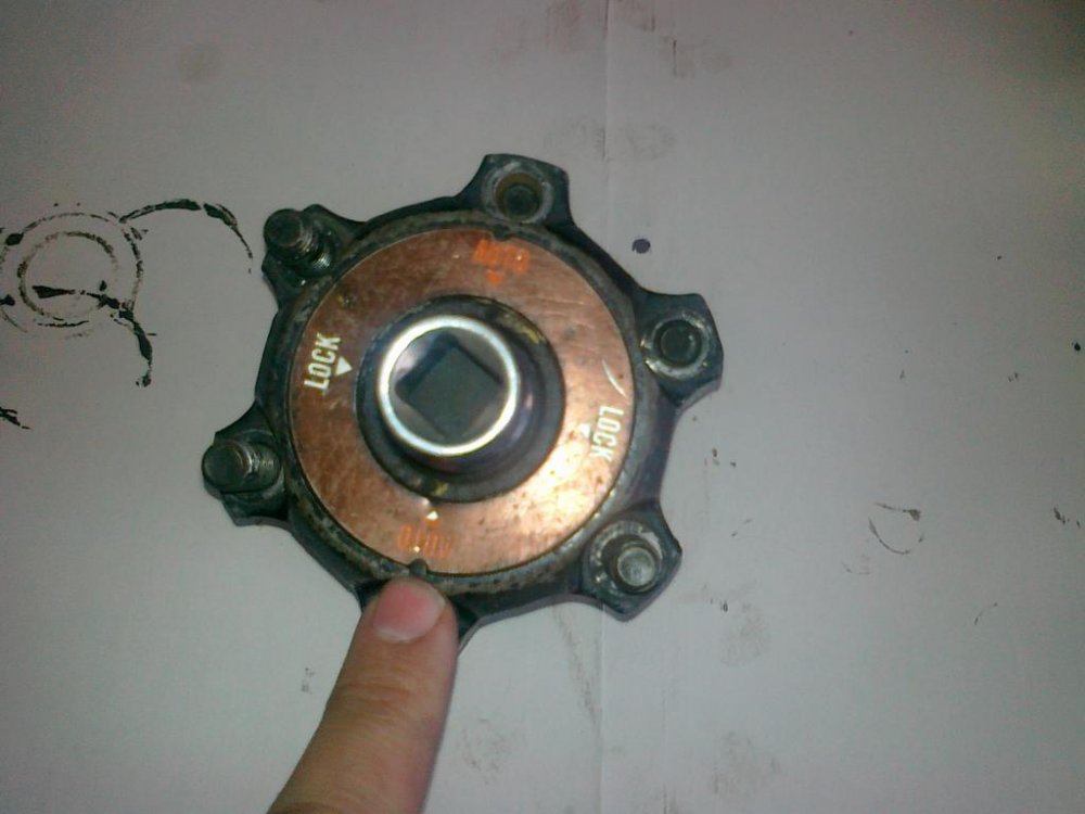

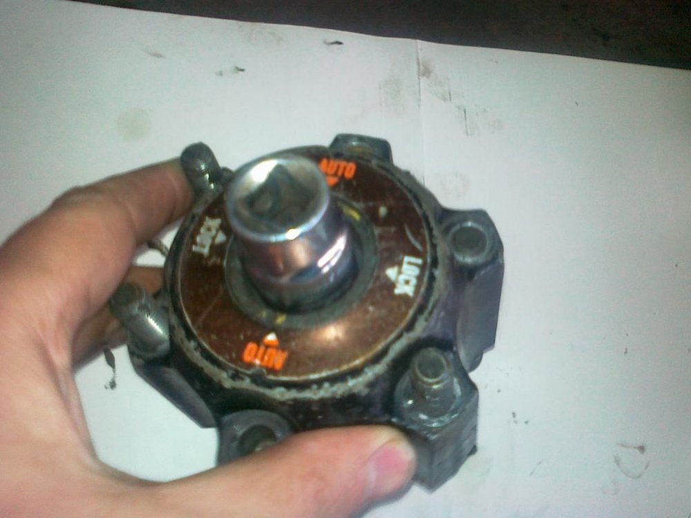

nissan4x4 Posted February 9, 2012 Author Share Posted February 9, 2012 Re: MRL-uri NISSAN PATROL? Nici un secret.... 1. defecte: - lipsa tractiune - tractiune fata intermitenta ( MRL cupleaza dupa bunul lui plac) - trosnete in transmisie in timpul rularii 4x2, mai ales la reducerea vitezei. 2. Inspectie: Se demonteaza de pe auto Se demmonteaza MRL la banc Se verifica : - clemele de prindere a mecanismului interior ( vezi foto) - starea canelurilor interioare carcasei MRL - starea rulmentului interior MRL - starea sistemului de cuplare AUTO si Lock ing. Luigi PIRSU www.nissan4x4.ro service si tunning NISSAN Facebook PAGE: NISSAN4x4 SERVICE Link to comment Share on other sites More sharing options...
nissan4x4 Posted February 9, 2012 Author Share Posted February 9, 2012 (edited) Re: MRL-uri NISSAN PATROL? Nici un secret.... REPARATIE MRL automat: - se inlocuiesc piesele defecte. atentie, nu se gasesc ca repere de procurat , solutia mai la indemana este utilizarea de piese dintr-un alt MRL sau inlocuirea completa INTRETINERE: - periodic, mai ales inaintea sezonului rece, se demonteaza, se spala cu solventi si se ung cu ULEI. nu e recomandata utilizarea vaselinei, aceasta , in combinatie cu apa poate ingheta si face mecanismul inutilizabil. Avantaje MRL automat: - nu trebuie sa te dai jos ca sa cuplezi in 4x4 - uzura minima a transmisiei fata (95% din timpul rularii obisnuite transmisia fata sta decuplata) - fiind cel mai slab mecanism din lantul de transmisie, cedeaza primul la suprasarcina. Deci nu risti sa rupi planetara sau altceva pt ca se rupa MRL-ul, acrtionand ca o siguranta mecanica. Edited February 10, 2012 by nissan4x4 ing. Luigi PIRSU www.nissan4x4.ro service si tunning NISSAN Facebook PAGE: NISSAN4x4 SERVICE Link to comment Share on other sites More sharing options...

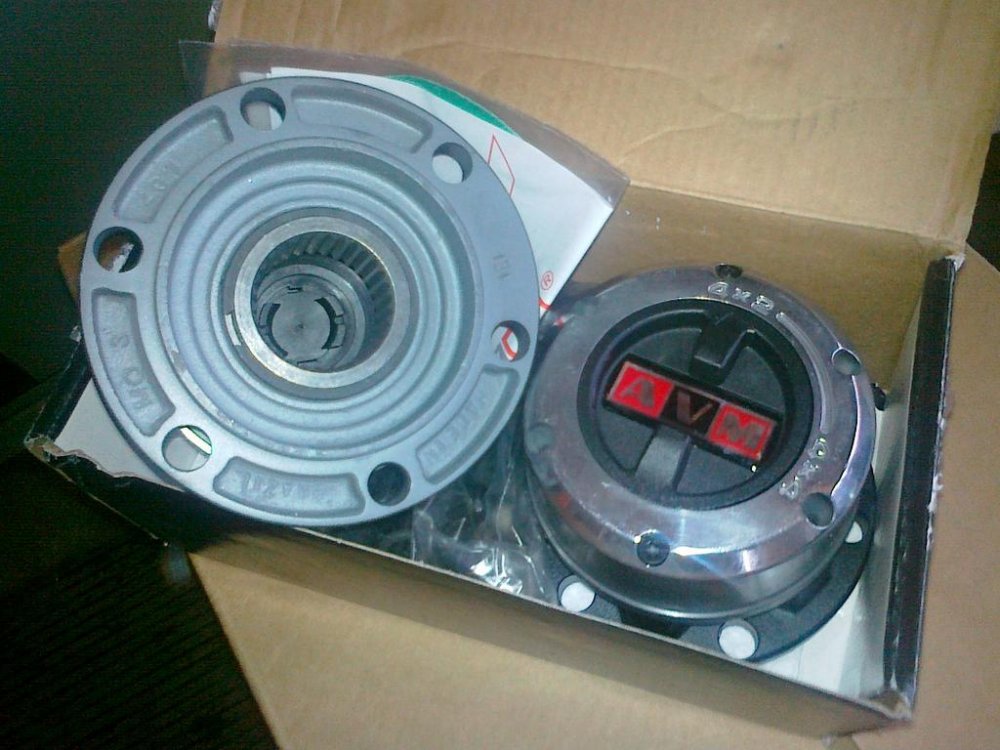

nissan4x4 Posted February 9, 2012 Author Share Posted February 9, 2012 (edited) Re: MRL-uri NISSAN PATROL? Nici un secret.... 2. MRL MANUALE: Suint dedicate masinilor ce au utilizare heavy duty. - fuirnizate de fabrica , originale nissan. Sunt foarte Heavy Duty. Nu am vazut niciodata vreunul rupt - MRL AVM. S-ar parea ca la anvelope peste 35" si motoare de cuplu mare (gen 4,2Diesel) s-au mai intamplat ruperi. 1.necesita cuplarea manuala INAINTE de a utiliza 4x4. 2.daca le uitati cuplate si mergeti pe sosea, nu se intampla nici un damage, doar ca aveti consumul de combustibil ceva mai mare 3.intretinerea presupune demontarea periodica , spalarea si gresarea cu ulei. Edited February 10, 2012 by nissan4x4 ing. Luigi PIRSU www.nissan4x4.ro service si tunning NISSAN Facebook PAGE: NISSAN4x4 SERVICE Link to comment Share on other sites More sharing options...

TanaM78 Posted February 10, 2012 Share Posted February 10, 2012 Re: MRL-uri NISSAN PATROL? Nici un secret.... Oricum, eu m am convins si mi am comandat AVM. Sper sa fiu multumit de firma. P.S. Cine poate sa mi spuna cam cat ma costa montajul? Link to comment Share on other sites More sharing options...

dude Posted March 31, 2012 Share Posted March 31, 2012 (edited) Re: MRL-uri NISSAN PATROL? Nici un secret.... In cazul MRL-urilor automate (stock) pe Y60, cu fata masinii ridicata pe cricuri, cuplat in 4x2 si MRL-urile cuplate pe auto e normal ca atunci cand invart roata sa se invarta cardanul fata? Edited March 31, 2012 by dude Link to comment Share on other sites More sharing options...
DanT Posted April 1, 2012 Share Posted April 1, 2012 Re: MRL-uri NISSAN PATROL? Nici un secret.... In cazul MRL-urilor automate (stock) pe Y60, cu fata masinii ridicata pe cricuri, cuplat in 4x2 si MRL-urile cuplate pe auto e normal ca atunci cand invart roata sa se invarta cardanul fata? trebuie sa le invarti inapoi (cum ai da cu spatele cativa metrii) pana se aude un clanc finut si atunci ele sunt decuplate in modul AUTO 0743380016 sau 0731443451 I ♥ APUSENI :cort Link to comment Share on other sites More sharing options...
dude Posted April 1, 2012 Share Posted April 1, 2012 Re: MRL-uri NISSAN PATROL? Nici un secret.... Dupa ce am cuplat din 4x4 in 4x2 am mers cutiva metri in spate dupa care mi-am continuat drumul inainte. Totusi simtomul este cel descris mai sus. De aici si problema mea referitoare la functionarea corecta a MRL-urilor automate. Link to comment Share on other sites More sharing options...
