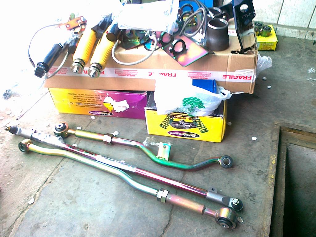

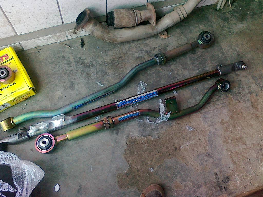

nissan4x4 Postat Februarie 16, 2012 Autor Partajează Postat Februarie 16, 2012 (editat) Re: Inaltare Nissan Patrol Y61 de peste 100mm , ce presupune? si ceva poze ale acaretelor de mai sus........ Puteti observa barile Pachard si cea de directie , reglabile si .....mai lungi Editat Februarie 16, 2012 de nissan4x4 ing. Luigi PIRSU www.nissan4x4.ro service si tunning NISSAN Facebook PAGE: NISSAN4x4 SERVICE Link spre comentariu Distribuie pe alte site-uri Alte opțiuni partajare...

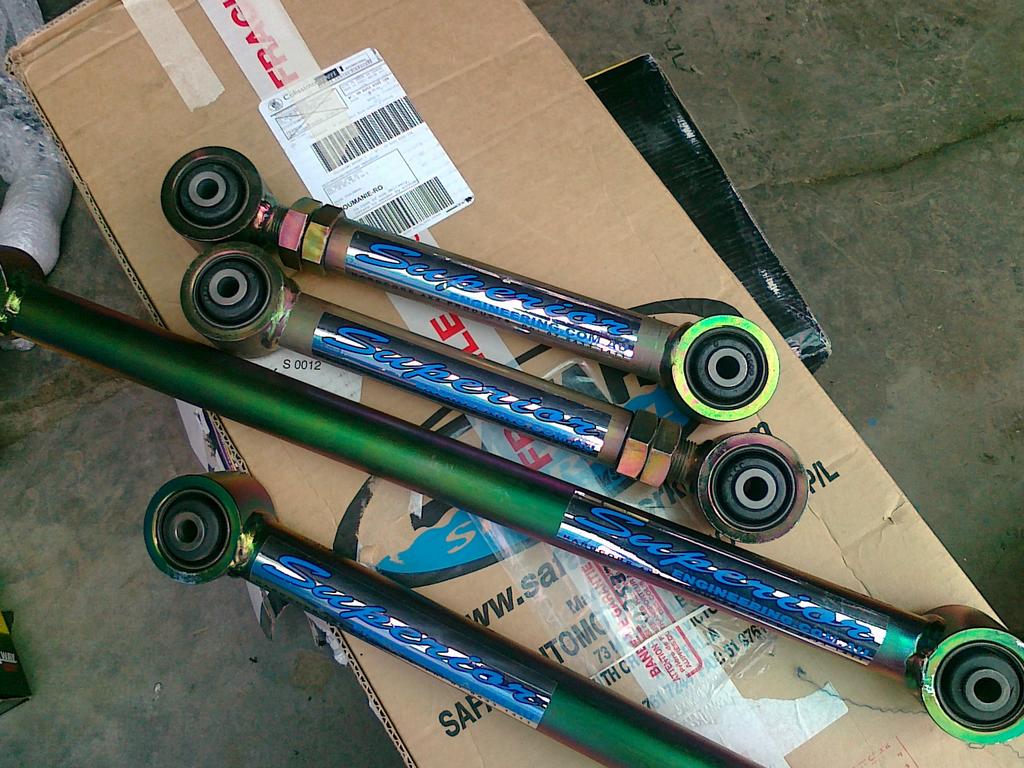

nissan4x4 Postat Februarie 16, 2012 Autor Partajează Postat Februarie 16, 2012 Re: Inaltare Nissan Patrol Y61 de peste 100mm , ce presupune? tendoane spate , HD , mai lungi si reglabile......... Pt a permite flex(are) maxima, bucsele din tendoane au fost inlocuite cu ball-joint'uri. ing. Luigi PIRSU www.nissan4x4.ro service si tunning NISSAN Facebook PAGE: NISSAN4x4 SERVICE Link spre comentariu Distribuie pe alte site-uri Alte opțiuni partajare...

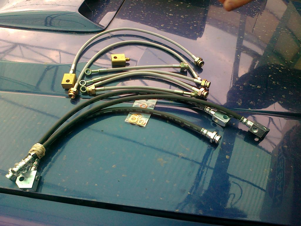

nissan4x4 Postat Februarie 16, 2012 Autor Partajează Postat Februarie 16, 2012 Re: Inaltare Nissan Patrol Y61 de peste 100mm , ce presupune? kit de racorduri de frana profi, mai lungi ing. Luigi PIRSU www.nissan4x4.ro service si tunning NISSAN Facebook PAGE: NISSAN4x4 SERVICE Link spre comentariu Distribuie pe alte site-uri Alte opțiuni partajare...

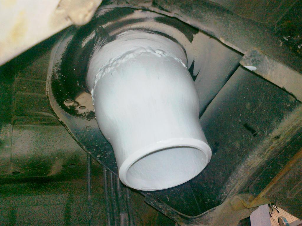

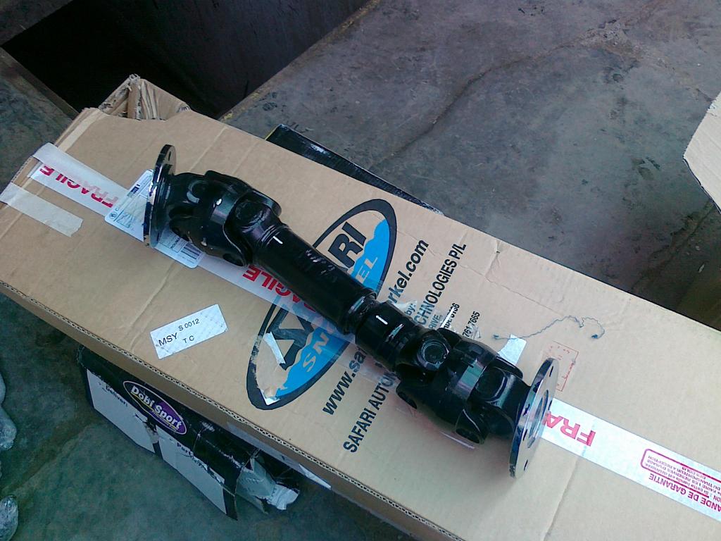

nissan4x4 Postat Februarie 16, 2012 Autor Partajează Postat Februarie 16, 2012 Re: Inaltare Nissan Patrol Y61 de peste 100mm , ce presupune? cardan cu dubla cruce HD. E cu 50% mai gros decat originalul. Made in ITALY ing. Luigi PIRSU www.nissan4x4.ro service si tunning NISSAN Facebook PAGE: NISSAN4x4 SERVICE Link spre comentariu Distribuie pe alte site-uri Alte opțiuni partajare...

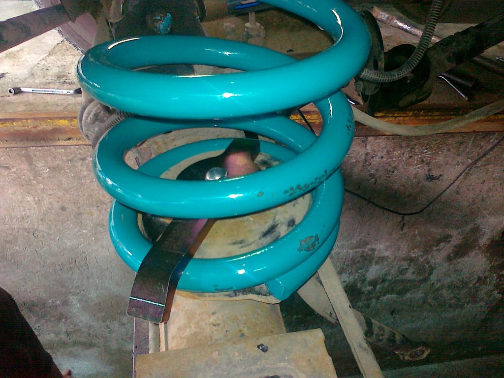

nissan4x4 Postat Februarie 16, 2012 Autor Partajează Postat Februarie 16, 2012 Re: Inaltare Nissan Patrol Y61 de peste 100mm , ce presupune? sistem de asigurare suplimentara a arcurilor pe spate, sa nu sara la flexari extreme........... ing. Luigi PIRSU www.nissan4x4.ro service si tunning NISSAN Facebook PAGE: NISSAN4x4 SERVICE Link spre comentariu Distribuie pe alte site-uri Alte opțiuni partajare...

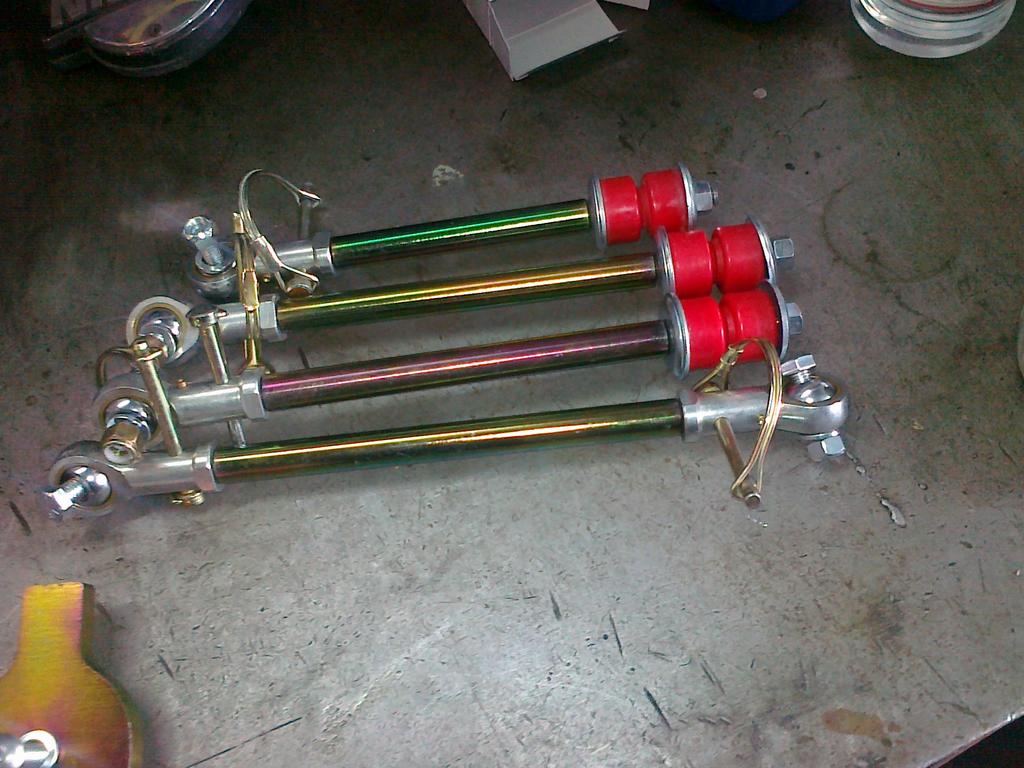

nissan4x4 Postat Februarie 16, 2012 Autor Partajează Postat Februarie 16, 2012 Re: Inaltare Nissan Patrol Y61 de peste 100mm , ce presupune? Bielete stabi mai lungi si decuplabile ing. Luigi PIRSU www.nissan4x4.ro service si tunning NISSAN Facebook PAGE: NISSAN4x4 SERVICE Link spre comentariu Distribuie pe alte site-uri Alte opțiuni partajare...

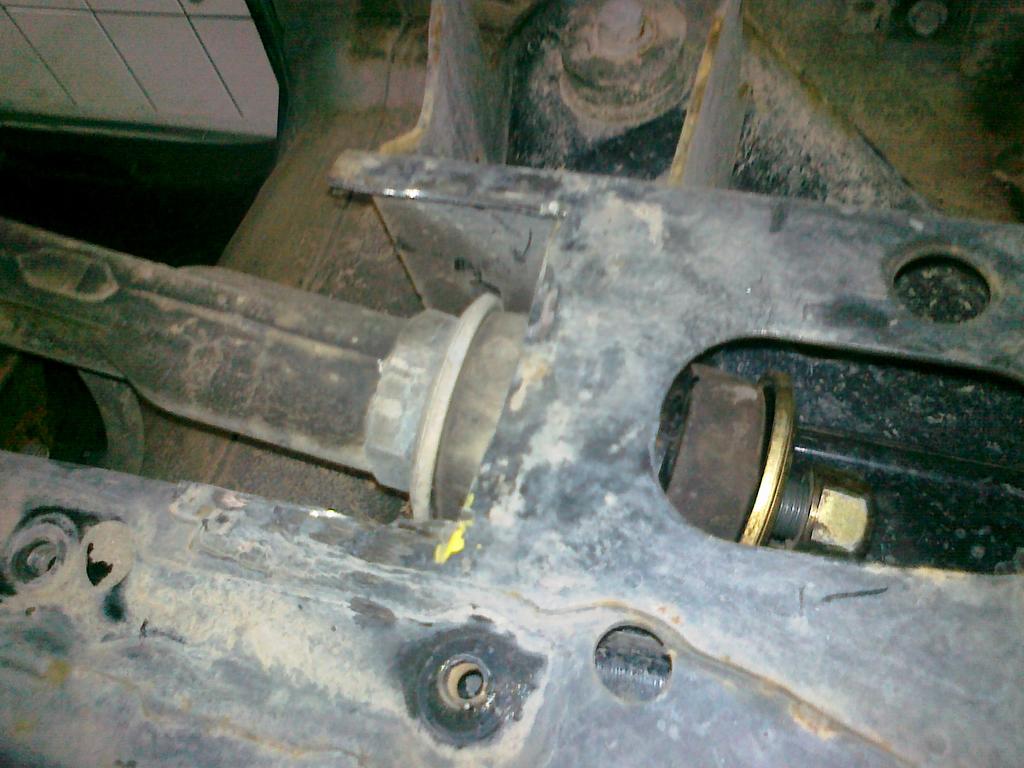

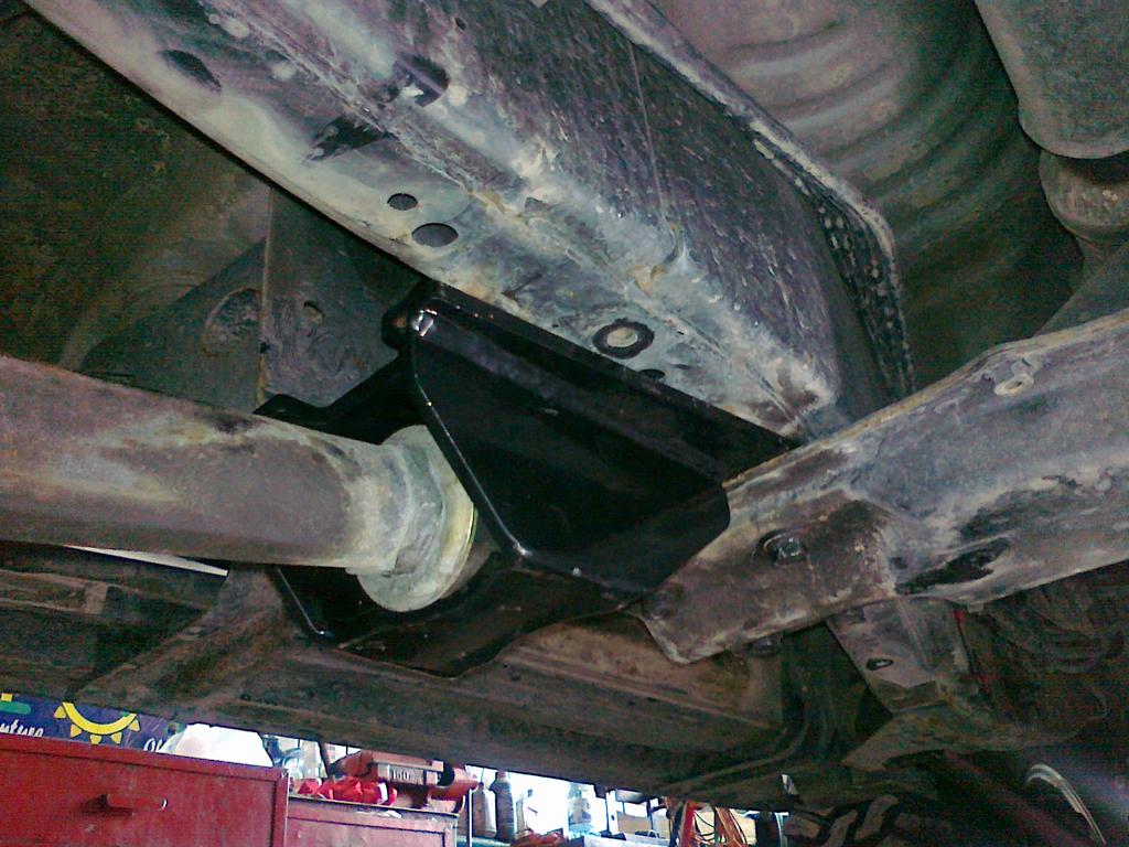

nissan4x4 Postat Februarie 16, 2012 Autor Partajează Postat Februarie 16, 2012 Re: Inaltare Nissan Patrol Y61 de peste 100mm , ce presupune? sistem de deplasare a prinderii tirantilor fata de sasiu ing. Luigi PIRSU www.nissan4x4.ro service si tunning NISSAN Facebook PAGE: NISSAN4x4 SERVICE Link spre comentariu Distribuie pe alte site-uri Alte opțiuni partajare...

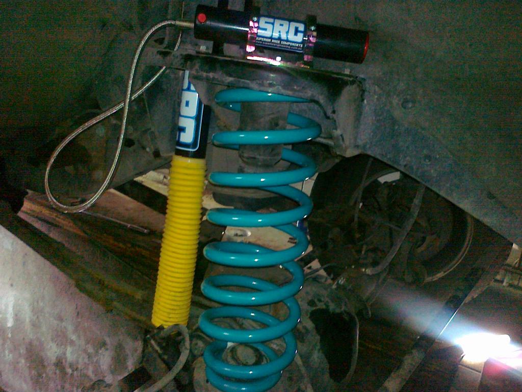

nissan4x4 Postat Februarie 16, 2012 Autor Partajează Postat Februarie 16, 2012 Re: Inaltare Nissan Patrol Y61 de peste 100mm , ce presupune? amortizoare long arm cu butelie nitrogen separata si 5 stagii de reglaj ing. Luigi PIRSU www.nissan4x4.ro service si tunning NISSAN Facebook PAGE: NISSAN4x4 SERVICE Link spre comentariu Distribuie pe alte site-uri Alte opțiuni partajare...

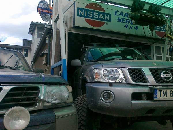

nissan4x4 Postat Februarie 16, 2012 Autor Partajează Postat Februarie 16, 2012 Re: Inaltare Nissan Patrol Y61 de peste 100mm , ce presupune? si ..............rezultatul final ! + 150 mm lift din suspensie ! ing. Luigi PIRSU www.nissan4x4.ro service si tunning NISSAN Facebook PAGE: NISSAN4x4 SERVICE Link spre comentariu Distribuie pe alte site-uri Alte opțiuni partajare...
