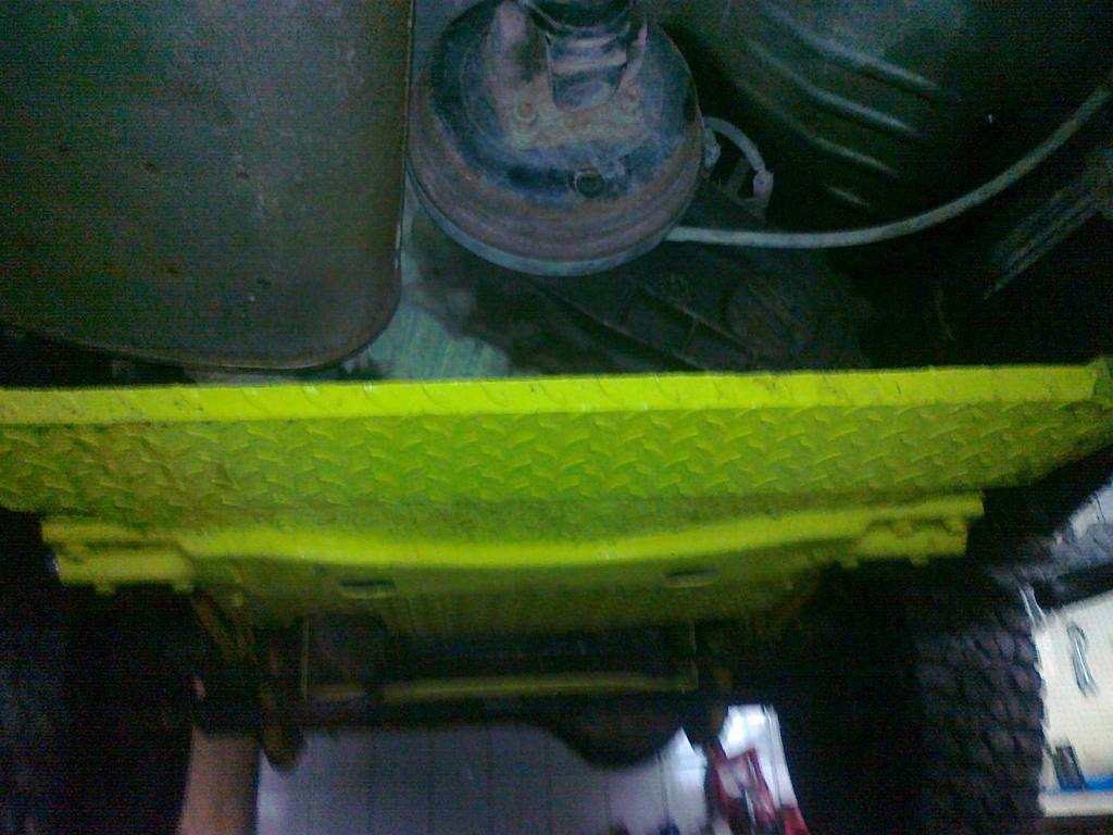

nissan4x4 Postat Februarie 21, 2012 Partajează Postat Februarie 21, 2012 Re: Scuturi Patrol - sugestii si recomandari poze cu scuturi produse de mine pt Y61. 1 scut frontal directie, protejeaza elementele de directie ( bara directie, amortizor de directie si mai ales levierul de comada al casetei de directie, care se mai intampla la lovitura sa produca ruperea axului casetei de directie) ing. Luigi PIRSU www.nissan4x4.ro service si tunning NISSAN Facebook PAGE: NISSAN4x4 SERVICE Link spre comentariu Distribuie pe alte site-uri Alte opțiuni partajare...

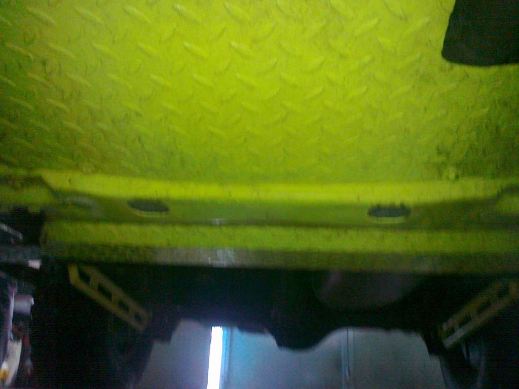

nissan4x4 Postat Februarie 21, 2012 Partajează Postat Februarie 21, 2012 Re: Scuturi Patrol - sugestii si recomandari scut carter motor. Desi motorul e suficient de sus se mai intampla ca , cate o buturuga sa sparga carterul mic am motorului. Scutul inlocuieste gluma proasta de scut din tabla montat de fabrica. ing. Luigi PIRSU www.nissan4x4.ro service si tunning NISSAN Facebook PAGE: NISSAN4x4 SERVICE Link spre comentariu Distribuie pe alte site-uri Alte opțiuni partajare...

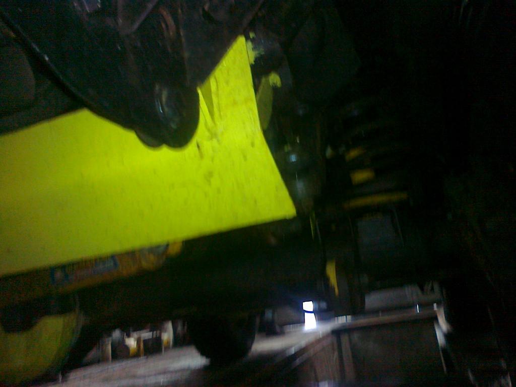

nissan4x4 Postat Februarie 21, 2012 Partajează Postat Februarie 21, 2012 Re: Scuturi Patrol - sugestii si recomandari Scut carcasa diferential fata. Protejeaza coroana diferentialului la lovituri directe. Tabla ce acopera din fabrica acest reper este subtire, de numai 2mm. Are degajare pt acces la busonul de ulei al puntii si posibilitate de scurgere apa/noroi in partea sa inferioara. Material, otel 5mm ing. Luigi PIRSU www.nissan4x4.ro service si tunning NISSAN Facebook PAGE: NISSAN4x4 SERVICE Link spre comentariu Distribuie pe alte site-uri Alte opțiuni partajare...

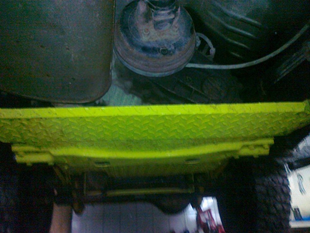

nissan4x4 Postat Februarie 21, 2012 Partajează Postat Februarie 21, 2012 (editat) Re: Scuturi Patrol - sugestii si recomandari scut cutia de viteze. Are prindere pe 3 laturi ( sasiu stg+dr , traversa cutia de viteze in spate si raforsare spre fata. Are degajare speciala pt racordul flexibil al esapamentului , la modelul dupa 2005. Material ; OL 5mm striat Editat Februarie 21, 2012 de nissan4x4 ing. Luigi PIRSU www.nissan4x4.ro service si tunning NISSAN Facebook PAGE: NISSAN4x4 SERVICE Link spre comentariu Distribuie pe alte site-uri Alte opțiuni partajare...

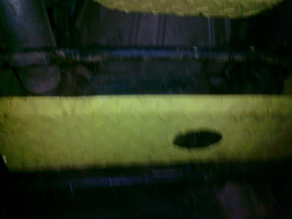

nissan4x4 Postat Februarie 21, 2012 Partajează Postat Februarie 21, 2012 Re: Scuturi Patrol - sugestii si recomandari scut reductor. Atentie, e cel mai expus la lovituri, e plasat jos ....... Trebuie confectionat cu raspundere , asta pt ca sunt situatii in care masina ramane suspendata pe acest scut. Material OL 5mm, cu multe ranforsari Prindere ferma pe 3 laturi (sasiu si traversa de cutie de viteze) ing. Luigi PIRSU www.nissan4x4.ro service si tunning NISSAN Facebook PAGE: NISSAN4x4 SERVICE Link spre comentariu Distribuie pe alte site-uri Alte opțiuni partajare...

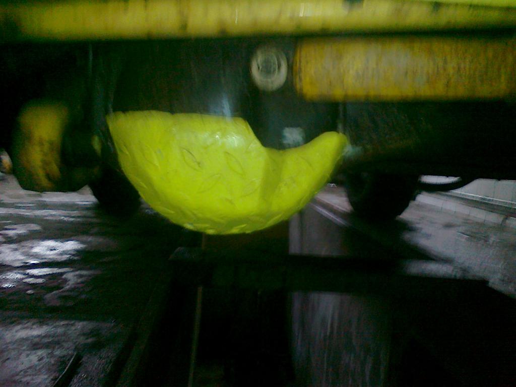

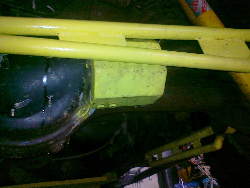

nissan4x4 Postat Februarie 21, 2012 Partajează Postat Februarie 21, 2012 Re: Scuturi Patrol - sugestii si recomandari scut protectie capsula diferential blocant spate !!!! avand in vedere ca acea capsula de blocant costa vreo 600E si la mersul inapoi nu prea vezi in ce bolovan/buturuga dai ........... material oL 4mm. Prindere ferma de carcasa puntii spate ing. Luigi PIRSU www.nissan4x4.ro service si tunning NISSAN Facebook PAGE: NISSAN4x4 SERVICE Link spre comentariu Distribuie pe alte site-uri Alte opțiuni partajare...

nissan4x4 Postat Februarie 22, 2012 Partajează Postat Februarie 22, 2012 Re: Scuturi Patrol - sugestii si recomandari @giorgel , din 2011 - din 17 clienti ce au plans dupa capsula de actionare a blocantului spate, numai unul avea capsula defecta, la restul se deteriorase datorita impactului cu diverse chestii . Stii si tu bine ca jucaria te costa 600E noua sau o alta punte de spate completa.- protectia costa 100E - din 5 clienti ce au venit anul trecut sa schimbe diferentialul de fata,numai unul mersese fara ulei, restul le-au lovit in fata si li s-a spart coroana. Protectia costa 110E - 3 casete de directie cu axul rupt datorita impactului in levierul de comanda. protectia costa 150E - 4 reductoare sparte ca urmare a asezarii pe bolovan .....Scutul costa 185E Scuze catre admin, preturile sunt orientative si postate strict pt un calcul economic. pe oricare din acesti cetateni, un scut costa muuuulllttt mai putin decat i-a costat reparatia. 1 ing. Luigi PIRSU www.nissan4x4.ro service si tunning NISSAN Facebook PAGE: NISSAN4x4 SERVICE Link spre comentariu Distribuie pe alte site-uri Alte opțiuni partajare...
